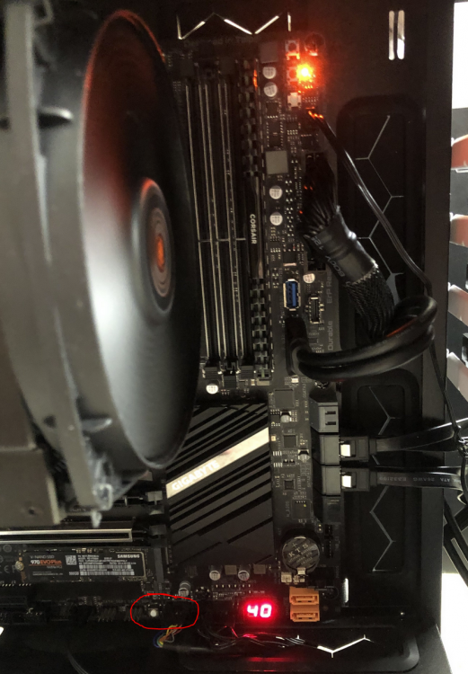

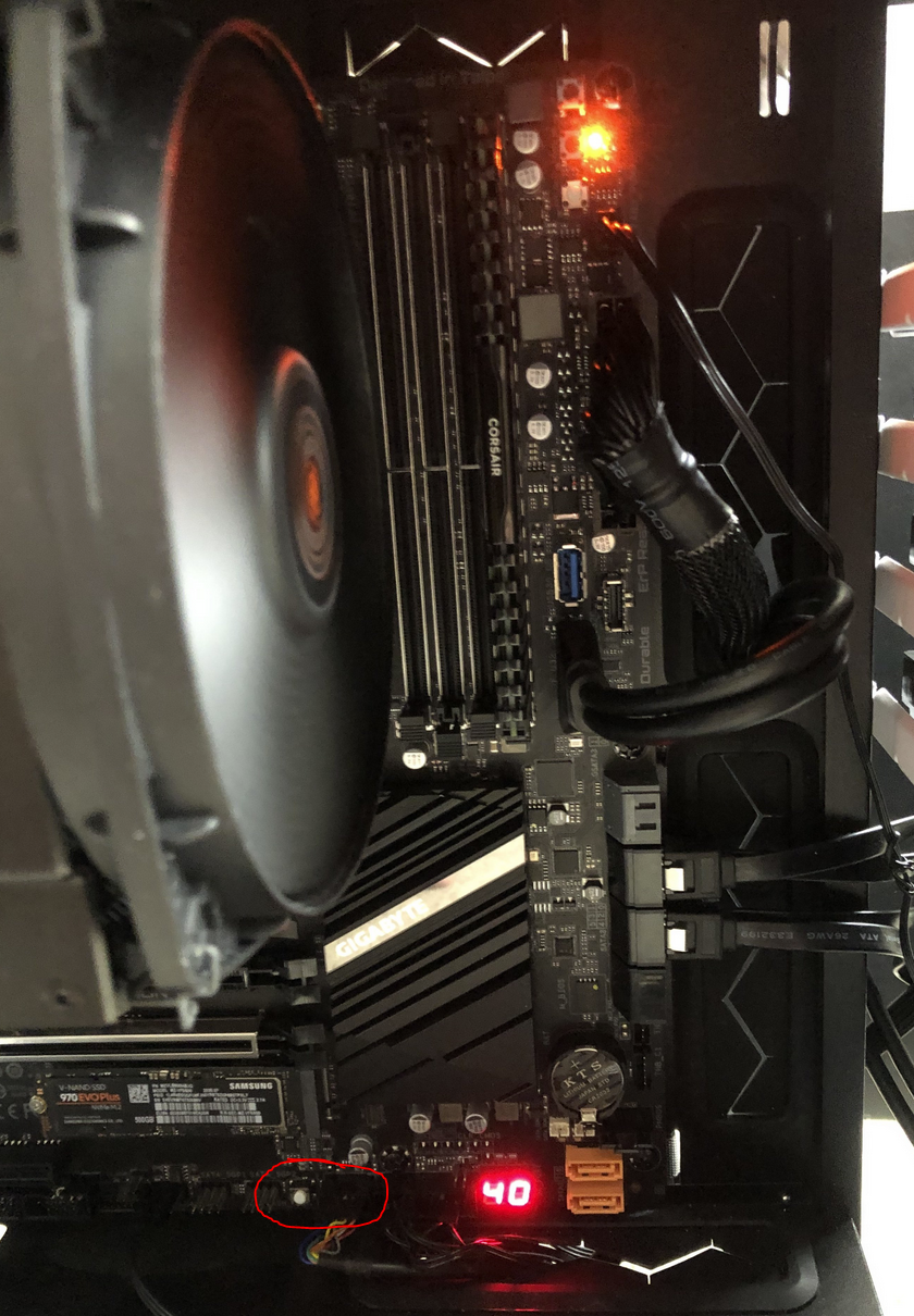

Ich muss den CMOS button für ca. 10 s halten, dann springt der PC an, die CMOS LED leuchtet und am MB gibts den Code 40.

Ist das Board mit RAM voll? Ansonsten mal nur mit einem Modul bitte probieren.
Es ist 40 und nicht A0?
Hattest du die GPU in Slot 1?
BIOS Reset probiert?
Hab zwei RAM Riegel in den Slots 1 und 3 (wie auf dem MB eingezeichnet). Auf dem Bild ist ein RAM Riegel rechts, die anderen drei Slots sind frei, der Code ist 40 und was rechts oben leuchtet ist der CMOS Button.
Ich hab keine GPU.
Ja. Hab die Batterie 2 Minuten rausgetan, im Handbuch steht 1 Minute.IMG_0409.thumb.JPG.1dfa5fa2a5762bc19a8d97da9120b0cd.JPG

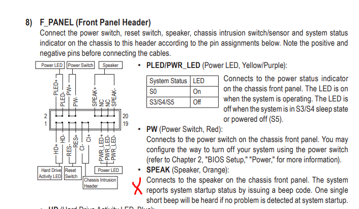

Mein Motherboard hat noch nie gepipbst und eine Fehlercodeanzeige hat mein µATX Version nicht.

Jetzt gibt es nicht einmal die Boot Option EFI Shell, aber bei der Firmware steht das man das machen soll... Ich liebe es wenn Anleitung und Praxis so gar nicht übereinstimmen. Das Board wird immer unsympathischer.
Chasis (Fractal Design Define R5) hat keinen...

Das hab ich schon probiert, das geht nicht. Wenn ich den CMOS Button drücke, schaltet sich der PC ein, bringt zuerst den Code 23 und dann 40. Dabei leuchtet die LED am CMOS Button (siehe Bild oben).

Für das Flashen des BIOS brauchst du den CMOS Knopf nicht... der ist zum Löschen des BIOS
Du musst diesen Knopf drücken.
Shame on me, das wars.
Sorry an alle, das war ein saublöder Fehler von mir.
Die F5 hat er nicht genommen, also musste es die F20e wieder sein, jetzt startet er wieder ganz normal.
