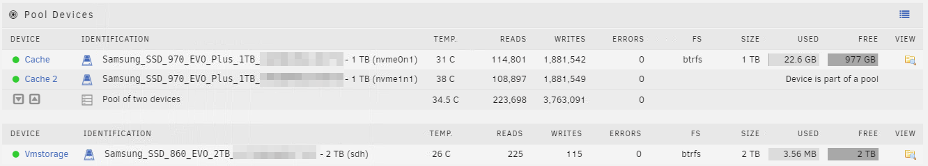

Ich habe zwei Cache Arrays mit folgender Config:
2x 1 TB NVMe SSDs als „Standard“-Cache
1x 2 TB SATA SSD als standalone Array für ausgesuchte VMs

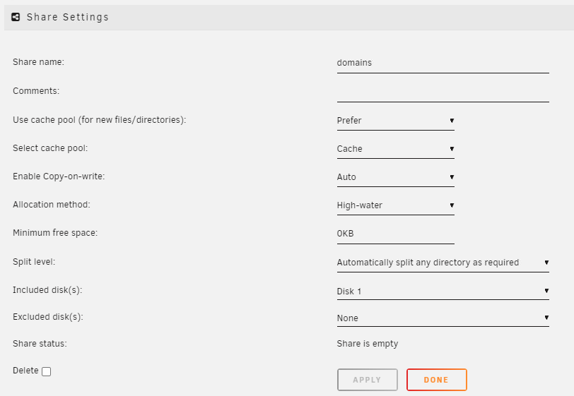

Den domains-Share habe ich auf Cache : Prefer und somit auf die beiden NVMe SSDs gestellt.

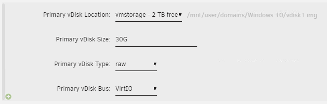

Wenn ich bei der Erstellung von VMs das standalone SATA SSD Array auswähle, wir mir weiterhin als Speicherort /mnt/user/domains/[...] angezeigt.
Jetzt habe ich ein paar Fragen dazu:
Handelt es sich dabei nur um einen Anzeigefehler oder werden die VMs trotzdem auf dem NVMe SSD Array abgelegt? Was muss ich tun, damit ausgesuchte VMs auf dem standalone SATA SSD Array abgelegt werden? Standardmäßig soll der Speicherort für VMs weiterhin der domains-Share, also die beiden NVMe SSDs, sein.

Übersicht Array:
Optionen beim erstellen einer neuen VM:
Einstellungen des domains-Share:

das hatte ich soweit verstanden. Jedoch möchte ich ja explizit, dass die VM auf dem standalone SSD Array erstellt wird und nicht auf dem NVMe Cache. Mich wundert, dass sich der Pfad von /mnt/user/domains nicht ändert, obwohl ich als primären Speicherort einen anderen Speicher angebe.
Was muss ich denn tun, um VMs nur auf dem SSD Array abspeichern zu können?

Ach das ist ein zweiter Pool. Hatte ich nicht gerafft. Dann bin ich überfragt. Der angezeigte Pfad ist dann natürlich falsch. Wenn du vmstorage auswählst, muss da logischerweise /mnt/vmstorage/... draus wwrden, denn /mnt/user/... zielt bei deinen gewählten Einstellungen auf /mnt/cache/...
Erstell mal die VM und schau mal wo das VMdisk Image landet. Danach in jedem Fall einen Bug Report eröffnen.

Die VM wird, wenn ich Vmstorage auswähle, auch auf dem erstellt. Jedoch erstellt Unraid ein neues "domains" Verzeichnis, was zur Folge hat, dass Unraid dann in der Share-Übersicht anzeigt, dass der Share nicht mehr sicher sei, da nur ein Speicherort vorhanden ist.

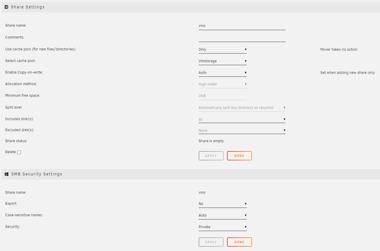

Soweit ich das verstanden habe, muss ich auch für den "vms"-Share "Use cache pool : only" einschalten, oder?
Ansonsten würden die Daten ja auf mein HDD Array geschrieben werden, was ich ja nicht möchte.
Danke & Gruß,
d1ck13
Only oder Prefer.
