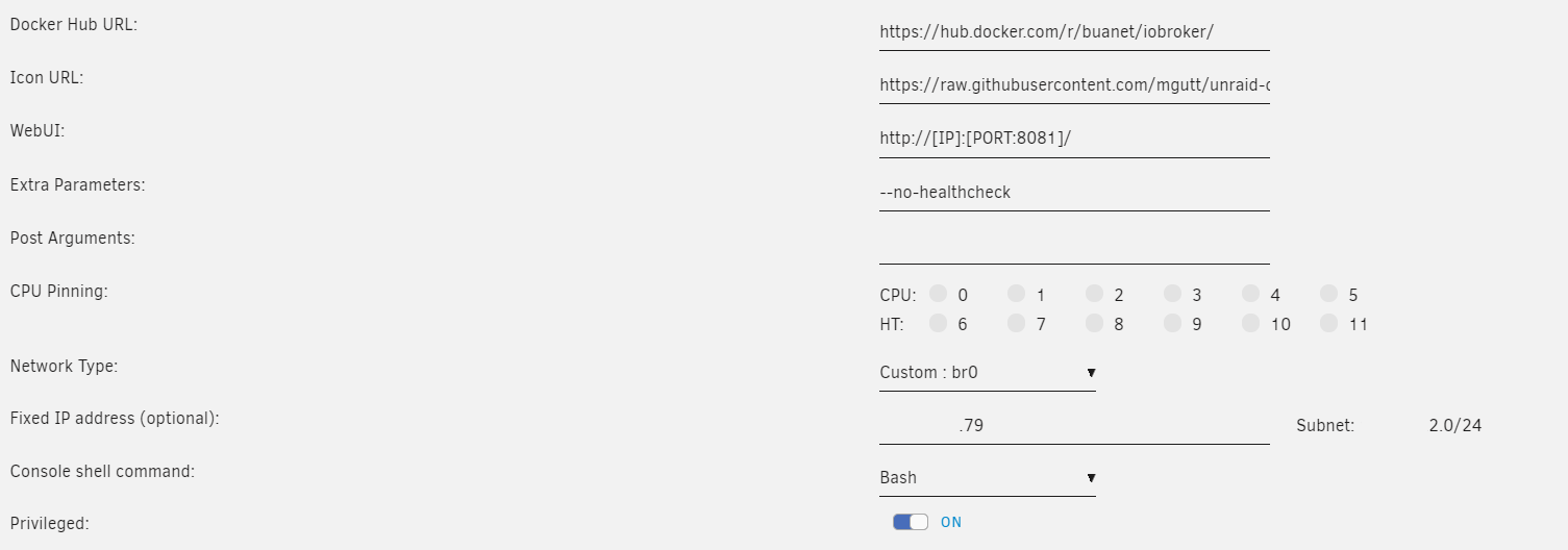

1) Ich habe dem IoBroker Container eine Custom br0 zugewiesen auf die IP .79. Aus diesem Container komme ich allerdings nicht mehr auf das Share des Host auf .78 drauf. > Fehler keine "mount(2) system call failed: Keine Route zum Zielrechner."

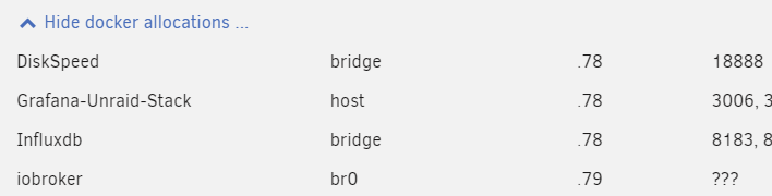

2) In Unraid zeigt er mir beim Container die Ports nur noch mit "???" an?
3) In Unraid auf dem Docker Symbol ist die WebUI Funktion verschwunden. Ich schätze mal das hängt mit 1. und 2. zusammen. Wo versteckt sich da der Fehler? Kann ich dort auch einfach weitere Ports für das Menü auf dem Container hinterlegen?
...ist leider aktuell so...liegt wohl am Template/Dockerfile des Docker-Maintainers ...funktioniert aber trotzdem.
Wenn Du auf der custom bridge bist ist alles offen, keine extra Portweiterleitungen nötig. Das Web-UI ist, glaube ich immer auf port 9000 erreichbar. Probier es aus.
@mgutt hatte vor einiger Zeit mal das Template gebaut und den Support-Thread eröffnet.
Ich nutze iobroker nicht, sonderm nur Node-Red, daher kann ich da nicht helfen....ist aber alles mMn eher nur Kosmetik.

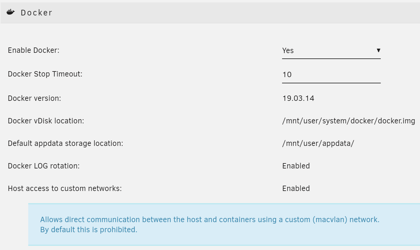

Ich habe jetzt herausgefunden wie man dieses "Feature" deaktivieren kann. "Host access to custom networks" ist das Zauberwort.
Warum ist dieses Feature deaktiviert? Was gibt es denn noch für alternative Lösungen für das Thema?

Mit IOBroker selbst kenne ich mich ganz gut aus das wäre nicht das Thema. Was mich bissel verwundert warum dann die die WebUI Klick Möglichkeit verschwindet. @mgutt kannst du das einbauen eventuell sogar 2 Links > VISU + Default Web?
Edited by Smolo
Ich glaube das kann man über das Templates nicht beeinflussen, sondern dafür muss man was im Container selbst ändern. Korrekt @ich777?
Doch, natürlich funktioniert das, wenn Du die Docker nicht auf das Host-Network br0 drauflegst, sondern auf eine andere Bridge.
Ich habe "Host access to custom networks" weiterhin auf "disabled". Was hat der unRaid Host denn auch in meinen Dockern zu suchen?
Bei mir habe ich, wie gesagt, VLANs aktiviert und Docker können lustig untereinander und ins I-Net kommunizieren...nur nicht zum unRaid Host selbst.
Das Inter-VLAN-routing macht mein Router.
Ist im Dockerfile das Port das für das WebGUI verwendet wird mit EXPOSE definiert?
Wenn nicht ist das der Auslöser.
Warum brauchst du das? Braucht der Container Zugang zum Host? Bzw hast du eineige container mit Bridge und einige im Custom Netzwerk? Container die im gleichen Netz sind können miteinander kommunizieren.
Und ich denke die Option das zu umgehen, legt dann eine Route an oder so.
Genau, aber das ist eigentlich ein Sicherheitsfeature von Docker damit das Netzwerk vom Host und Docker getrennt wird. Mit dem VLAN "umgeht" Unraid dieses Feature und alles kann mit allem kommunizieren.
.....und da unraid eben kein vollwertiges Interface für die Linux-Firewall hat, sollte man das Feature eben nicht an dieser Stelle, auf dem unraid Host verwenden.
Mit einem VLAN fähigen Router kann man das auch, mit etwas Tüftelei, erzwingen/hinbiegen in der dortigen Firewall.
