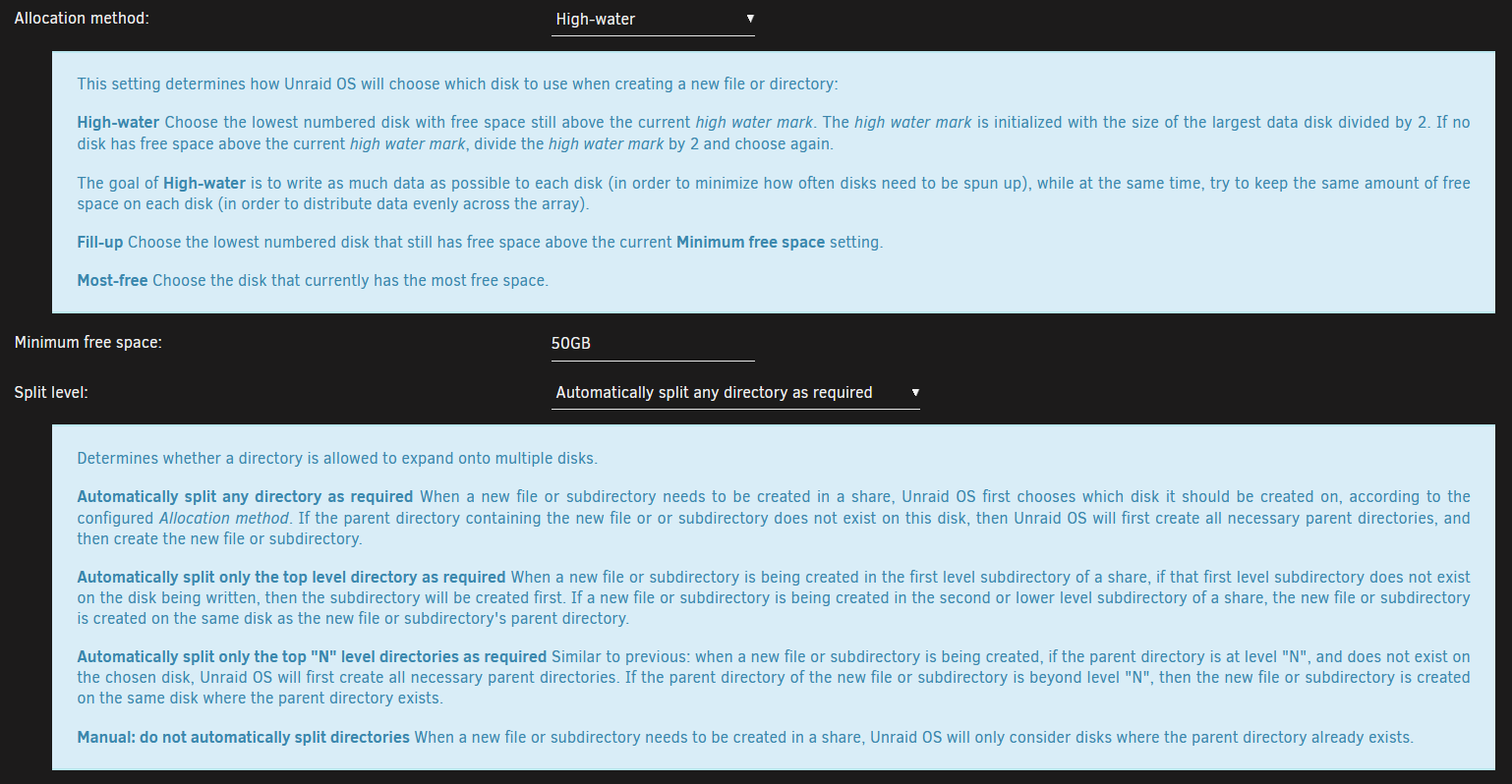

1. La méthode d'allocation des fichiers sur les disques est High-Water qui a tendance à charger un premier disque jusqu'à moitié avant d'aller écrire sur le second et ainsi de suite. Il y a d'autres options et on peut bien entendu modifier ces réglages share par share.
2. A noter que le Split level doit être réglé de façon assez précise pour ne pas avoir de soucis étant donné que ce paramètre est prioritaire sur l'Allocation method.
C'est à dire que si le Split level voudrait qu'Unraid continu d'écrire dans un dossier, il ignorera le paramètre sélectionné dans Allocation.
Comme toujours, plus d'info dans l'aide intégrée au GUI.

La sélection d'un disque pour l'écriture se fait en fonction de plusieurs paramètres sur la partie basse de chaque dossier partagé :
Chaque paramètre est important et je te laisse regarder l'aide de chaque paramètre. Toutefois, note que ce qui est sélectionné dans "Niveau de division" reste prioritaire. sur les 2 paramètres du dessus.

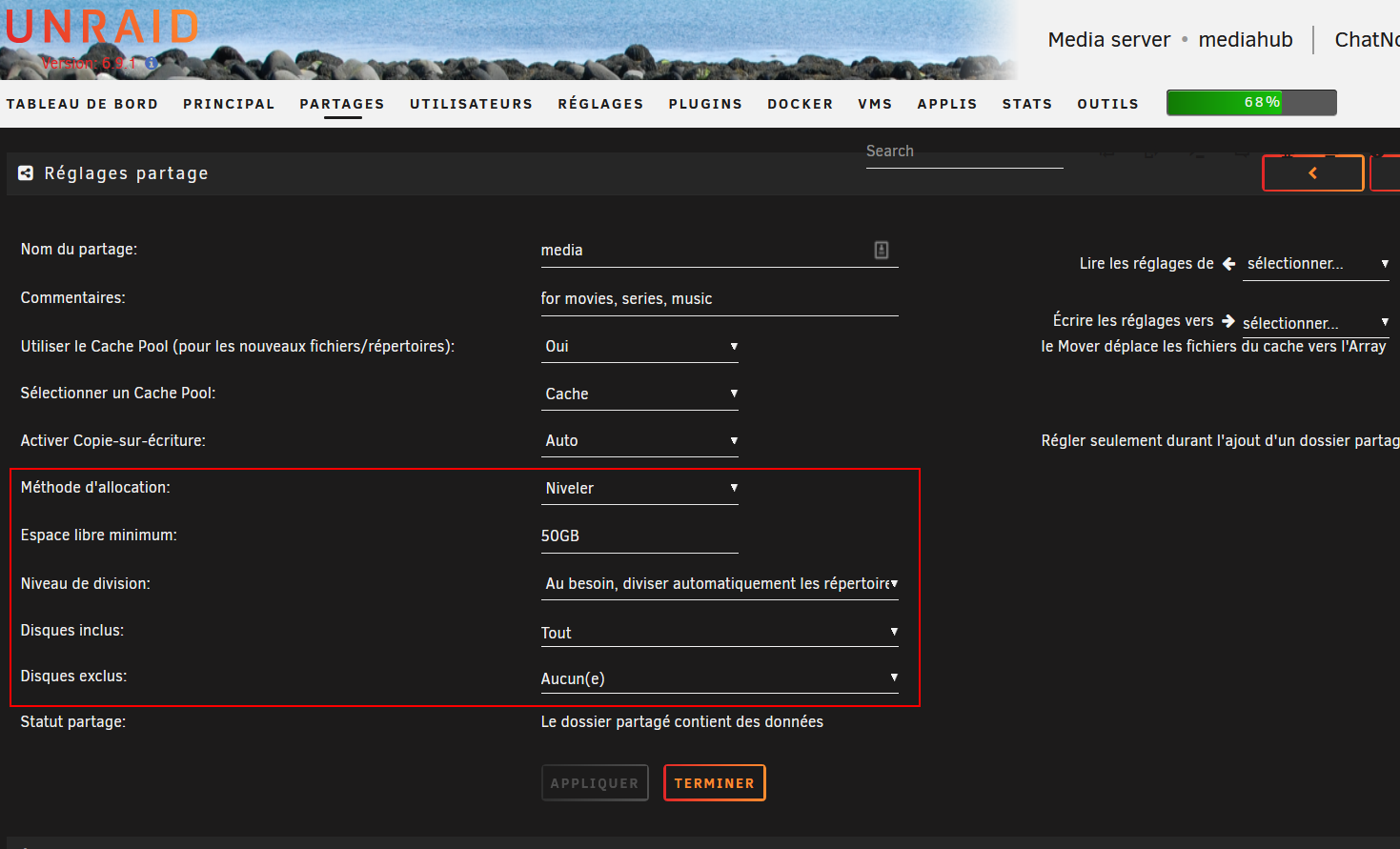

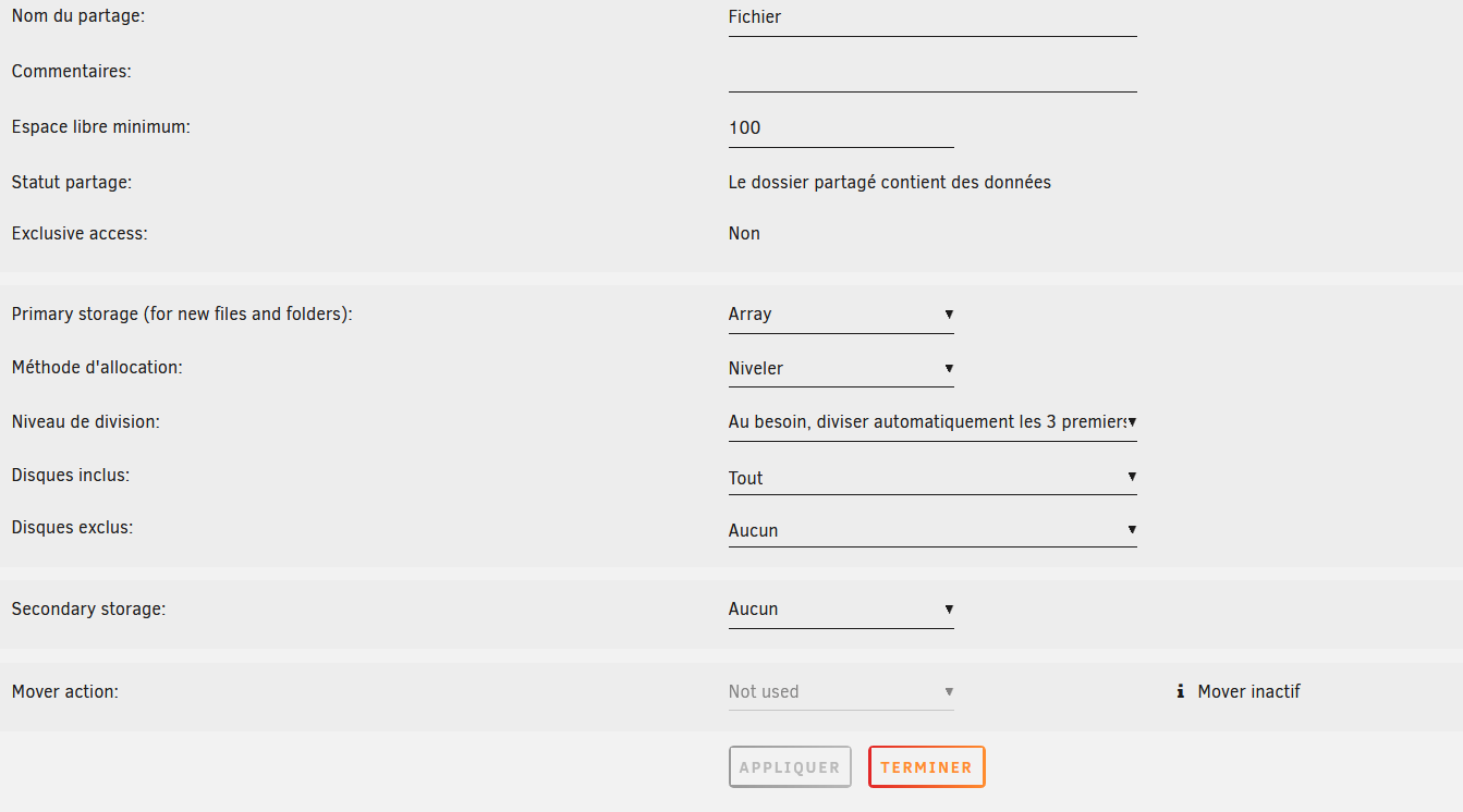

je r'ouvre le sujet car c'est ce qu'il m'arrive actuellement, donc si je telecharge trop de donnée simultanément ça sature le disque sur lequel il écrit ce qui explique que mon disque 6 est full et qu'il ce nivelle pas ?
Bin, tout dépends comment tu as reglé le partage...
Une petite photo de la config permet parfois de mieux comprendre.
