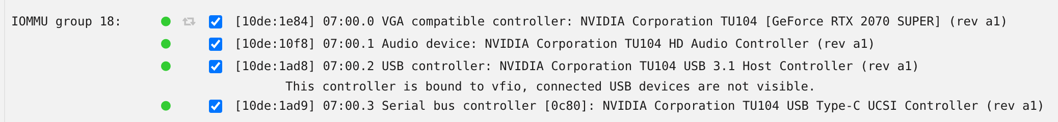

Salut à tous,
j'ai encore des problèmes avec la gestion de VM. Ca me rend dingue je comprends pas...
Quand je crée tout neuf, ca fonctionne.
C'est à dire que j'arrive bien à avoir ma RTX 2070 Super en Passthrough. Et tout tourne bien.
Par contre il faut plus que je ne touche à rien !!
Si j'ai le malheur de modifier les allocations RAM ou bien CPU. Le VM démarre mais impossible d'y accéder.
Le stop n'y fait rien, il réagit comme un reboot. Seul le force stop fonctionne.
Pour récupérer la main je dois impérativement remettre les valeur RAM comme à la création de la VM (dans mon dernier essai j'ai voulu passer de 8Go à 12Go).
Sauf que à ce moment là la GPU n'est plus détectée. Et comme je n'arrive plus du tout à la faire détecter je recommence tout.
Etant donné que c'est un cloudgaming faut tout reinstaller c'est vraiment la plait...
Je ne sais pas si quelqu'un s'y connait mais une nouvelle fois j'aimerai trouver la solution avant de devoir encore tout recommencer.
Voilà mes info actuel :
