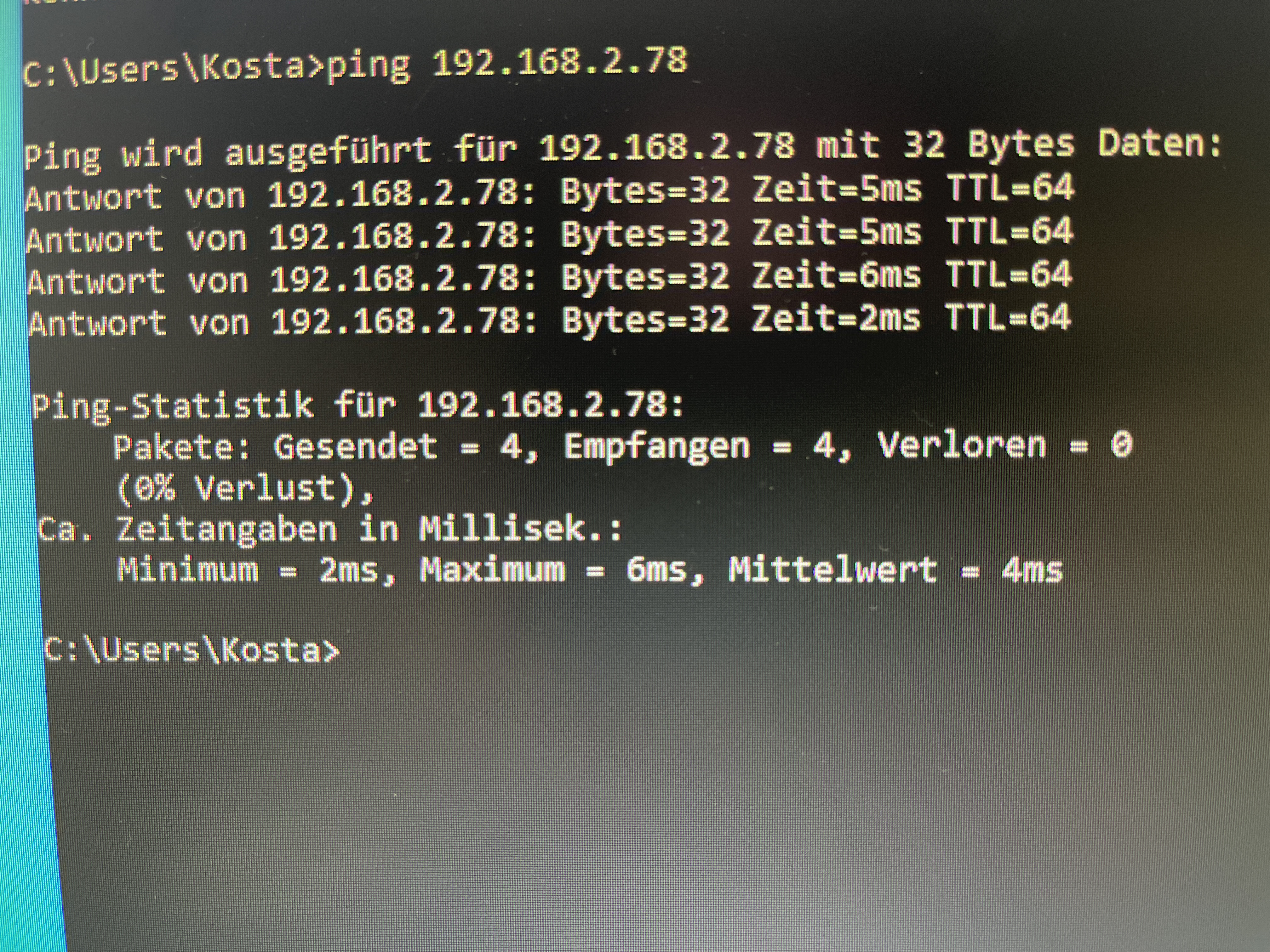

die ip Adresse des Servers ist per Ping Befehl erreichbar.

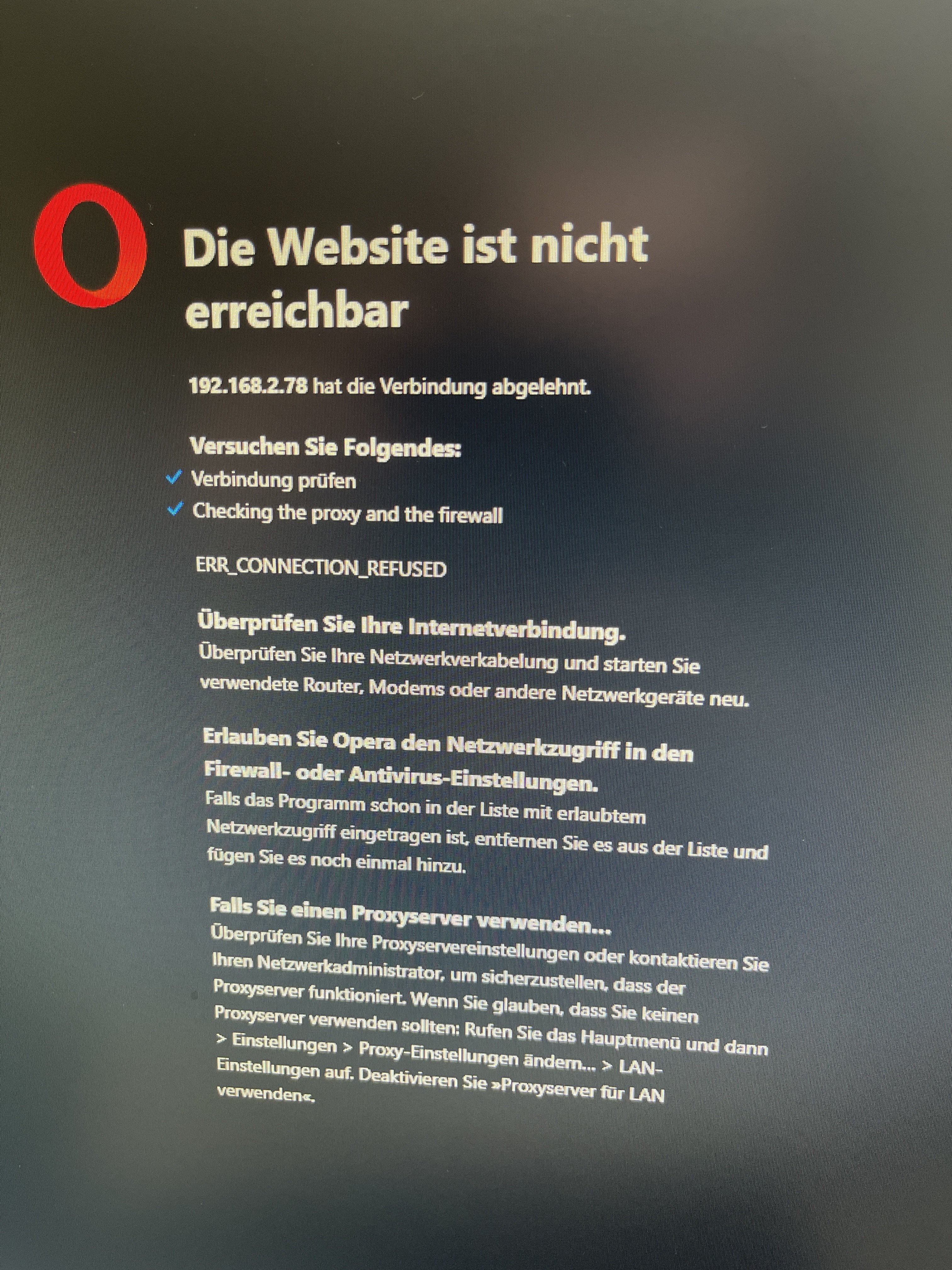

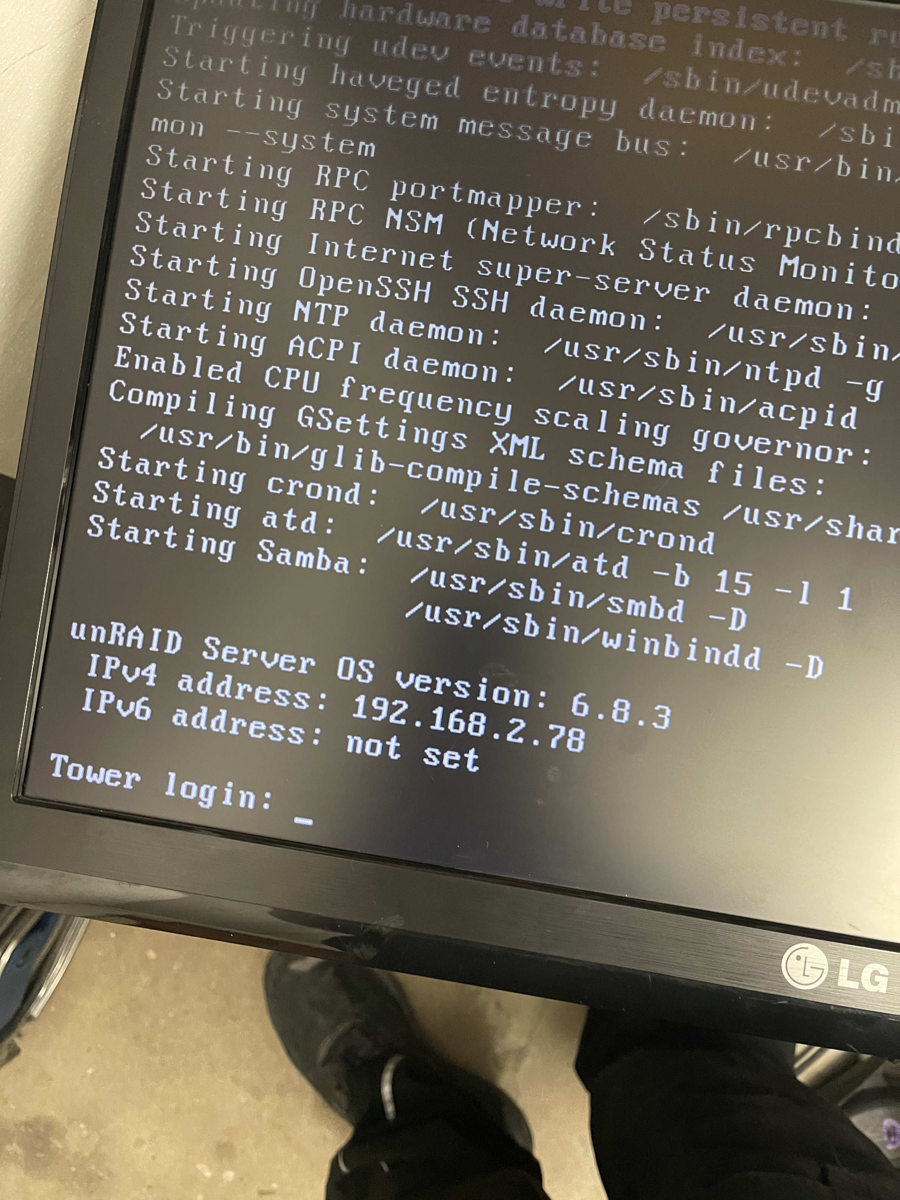

jedoch wenn ich diese ip Adresse in den Browser eingebe erhalte ich einen netzwerkfehler. das System bootet ohne Probleme und zeigt mir auch die ip Adresse an.

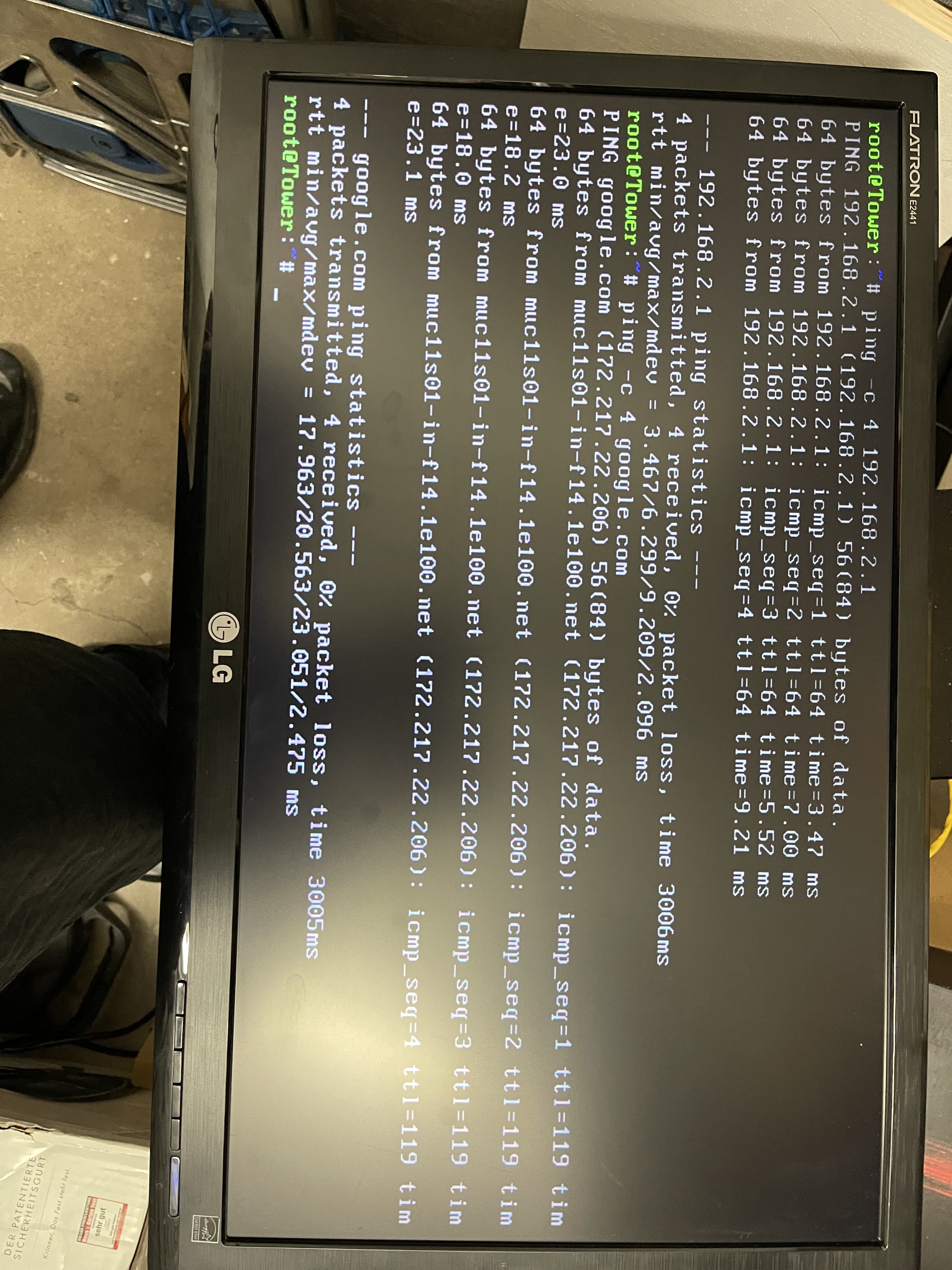

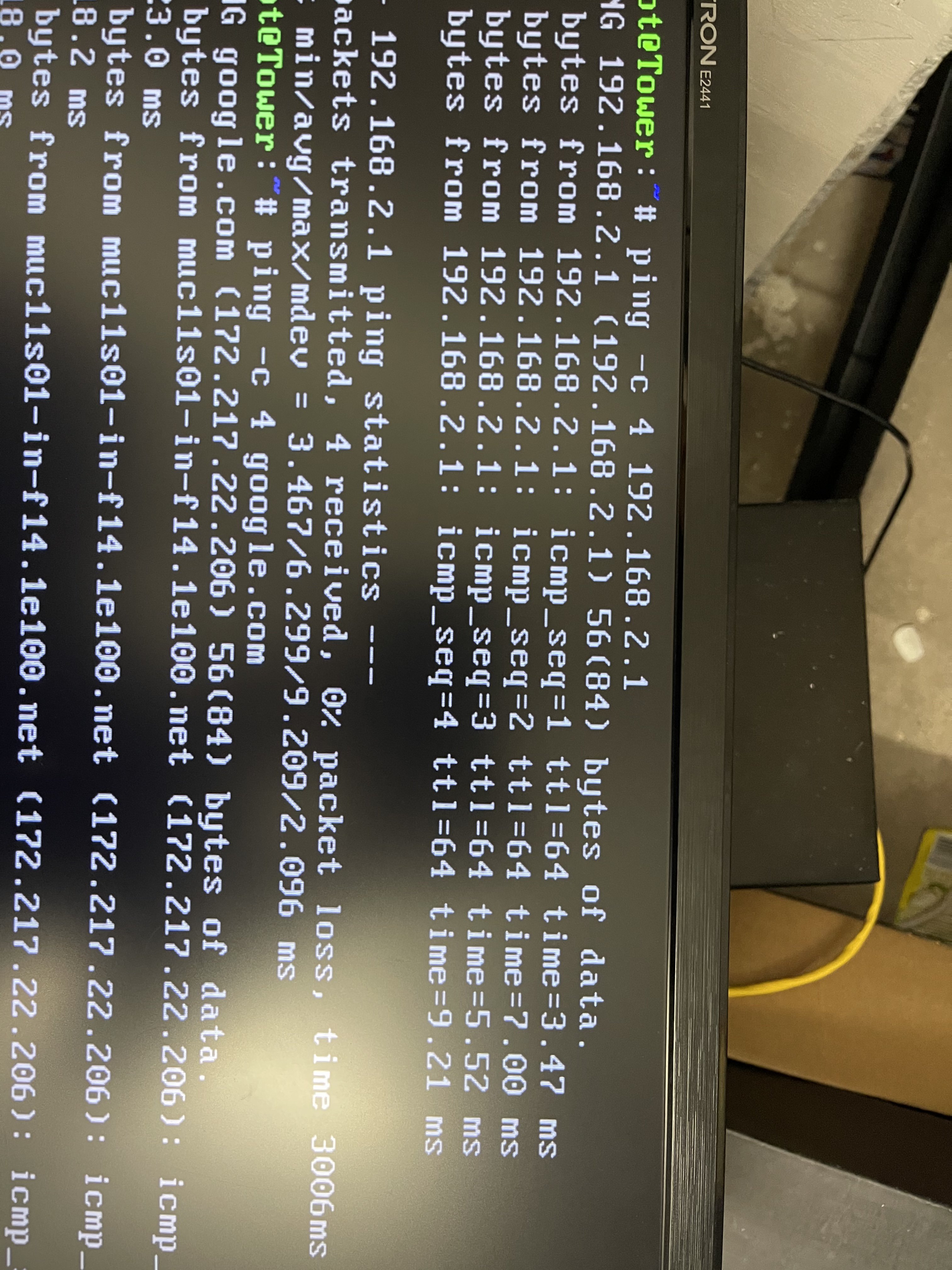

Melde dich mal im Terminal direkt auf dem Server an und starte von da einen Ping in Richtung deines Routers:
ping -c 4 192.168.2.1
Auch mal prüfen ob eine Internetverbindung besteht:
ping -c 4 google.com

Versuchst du dich über http oder https zum server zu verbinden?
Du musst dich auf jeden Fall mit http verbinden, sprich in deinem Fall mit http://192.168.2.78
Probier evtl auch mal einen anderen Browser.

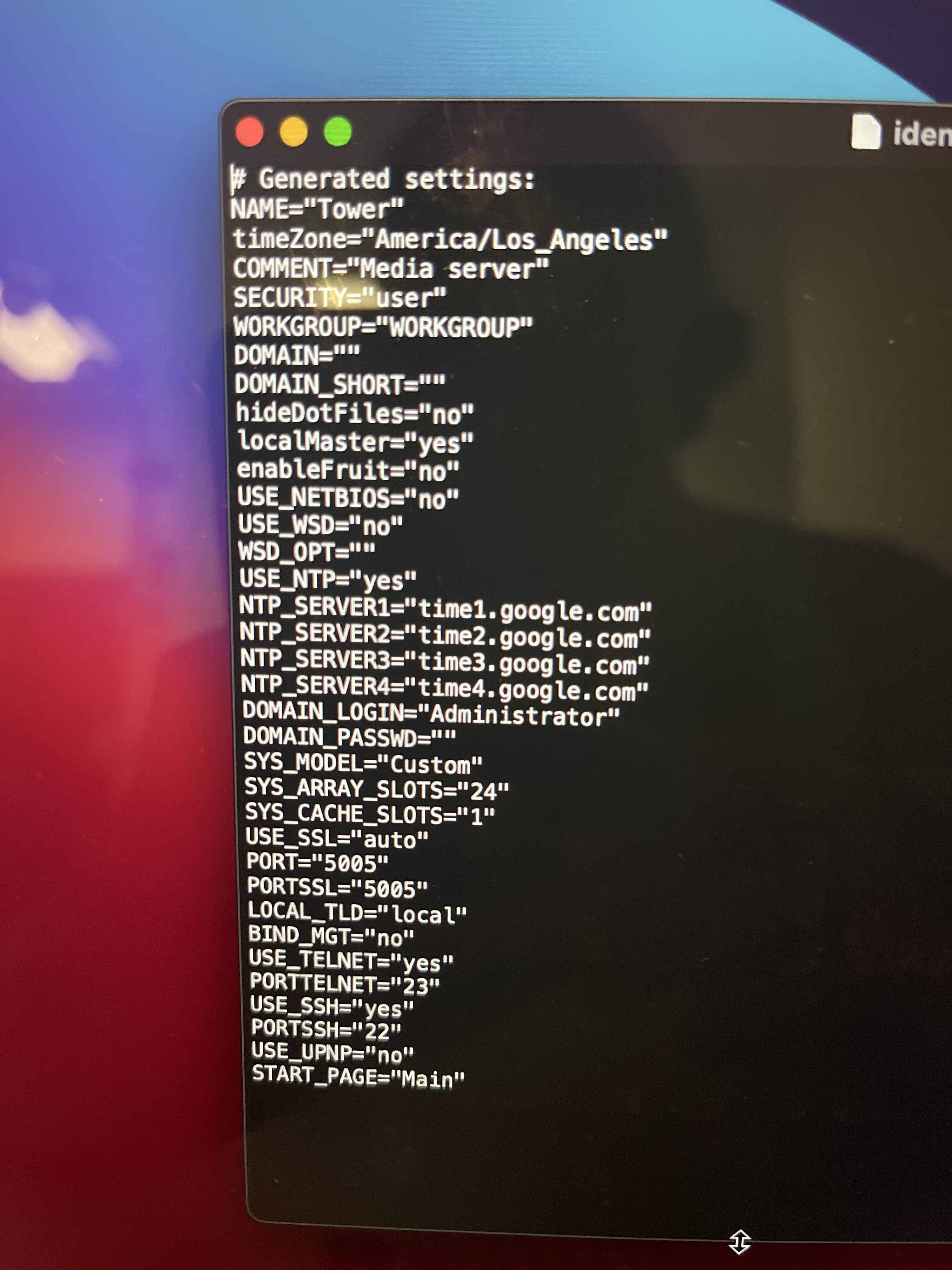

Wenn du vom USB Stick im Ordner "config" die Datei "ident.cfg" öffnest, solltest du "PORT" und "PORTSSL" sehen. Stehen die noch auf 80 bzw 443?
Wenn ja, dann lösch vielleicht einfach im selben Ordner die Dateien network.cfg und network-rules.cfg. Vielleicht ist irgendwas mit den Netzwerk-Einstellungen in die Hose gegangen. Wenn die fehlen, werden die beim Booten automatisch neu angelegt und der Server holt sich über DHCP eine neue IP. Kannst auch gerne mal vorher/nachher den Inhalt der beiden Dateien hier posten.

Alles klar wird nach der Arbeit getestet.

Der Tipp hat geholfen. Aber was genau geholfen hat weis ich nicht genau. Hatte die Network Datei gelöscht und die Porta Manuel geändert. Nun läuft es.

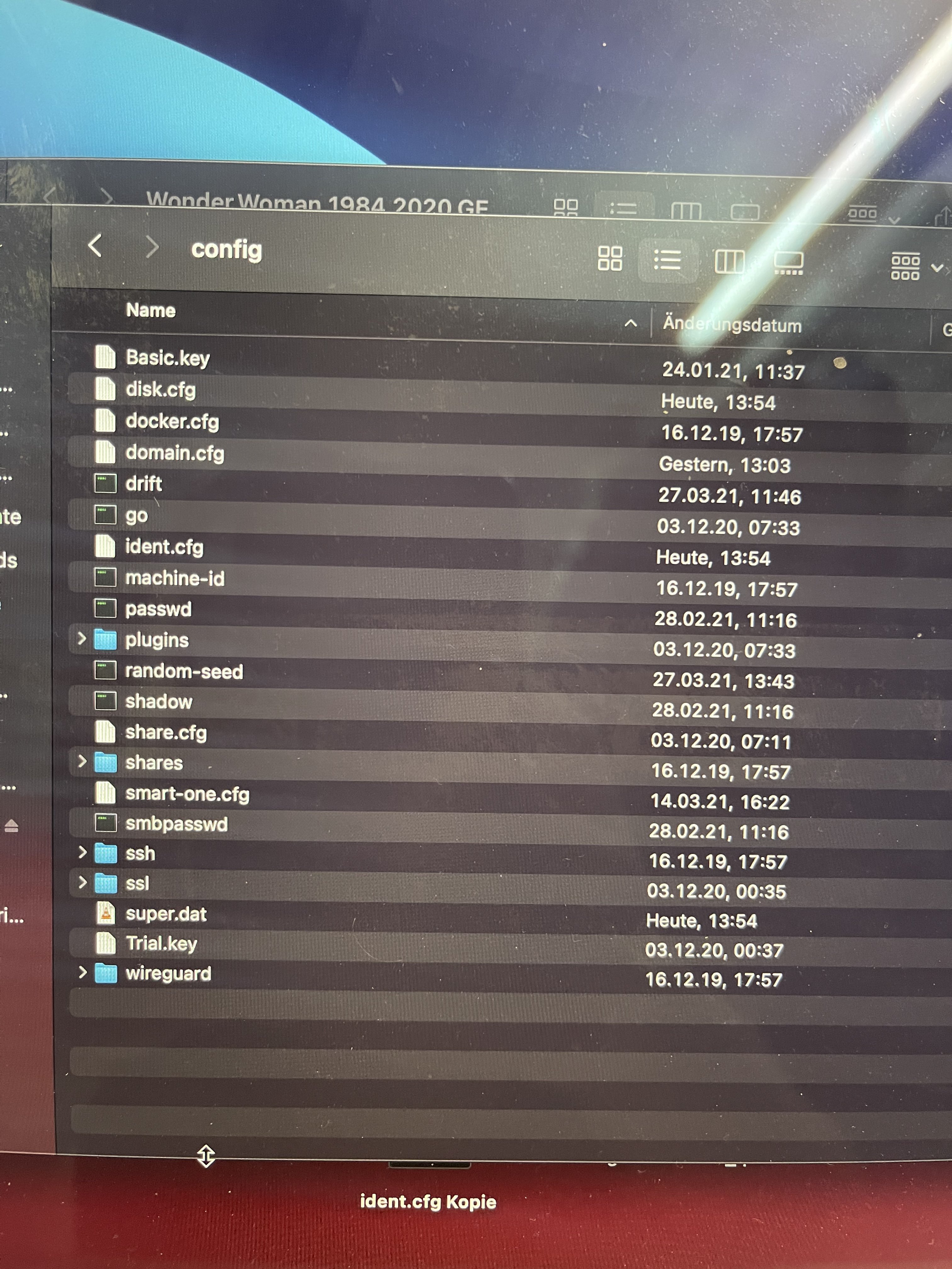

ich hätte evtl sagen sollen das ich duckdns als Container am Laufen habe. Deswegen glaube ich wurden auch die Ports umgeschrieben. Anbei ein Bild von der Datei.
jedoch hatte ich die Network rules cfg nicht im Ordner siehe Bild.
In der ident.cfg steht bei PORT 5005. Das müsstest du geändert haben. Ein Container macht das eigentlich nicht. Da gehört normalerweise 80 hin.
Und PORTSSL darf nicht den selben Port tragen. Also 5005 muss da auf jeden Fall geändert werden. Standard ist 443.
Also gewollt geändert habe ich eigentlich nichts.
Ich hatte die Ports ja manuell geändert danach lief der Server auch.
aber danke für eure Hilfe !
Ah warte. Kann es sein, dass der Proxy Container auf Port 80 lauscht und die selbe IP wie der Server hat? Ich weiß gerade gar nicht ob das geht, aber das würde das erklären. Wenn du willst, dass ein Container auf Port 80 lauschen soll, dann musst du das Netzwerk "br0" beim Container auswählen und eine andere IP vergeben.
