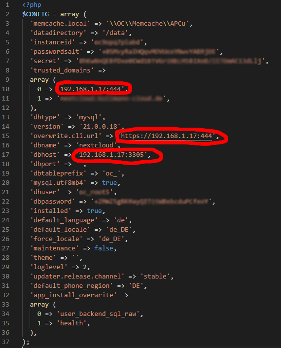

Moin,
Da ich meine komplette Netzwerk Hardware auf Unifi ungestellt ist und ich jetzt noch die Fritz box ausmustern werde, habe ich die Befürchtung, dass Nextcloud mit der neuen Ip nicht zurecht kommt. Ich hatte in der Vergangenheit schon Probleme, dass Nextcloud nicht funktioniert hat als die FB dem Server, nach einem Reboot eine neue Ip addresse gegeben hat. Ich glaube es hängt damit zusammen, dass ich bei der Einrichtung der Database die Ip eingegeben habe und es nicht bei Locahost gelassen habe. Gibt es eine Möglichkeit die Ip Adresse zu ändern, ohne das es nicht mehr funktioniert? Ich habe in der config.php schon gesehen, dass dort irgend welche Daten mit der Database verknüpft sind aber als ich diese angepasst habe, hat es abermals nicht funktioniert.

Moin,
Danke für deine schnelle Antwort.
Ich habe eine Lösung gefunden. Die rot eingekreisten Daten müssen bei einer Ip Änderung angepasst werden.
Hey,
gut zu wissen, und das hat dann auch bei dir so funktioniert..?
Jo, ich habe die Rot umkreisten Daten einfach angepasst und es hat funktioniert. Jetzt ist nur noch die Frage, ob man die Ip Adressen auch gegen locahlost ändern kann. Ich teste das mal und melde mich dann nochmal.
