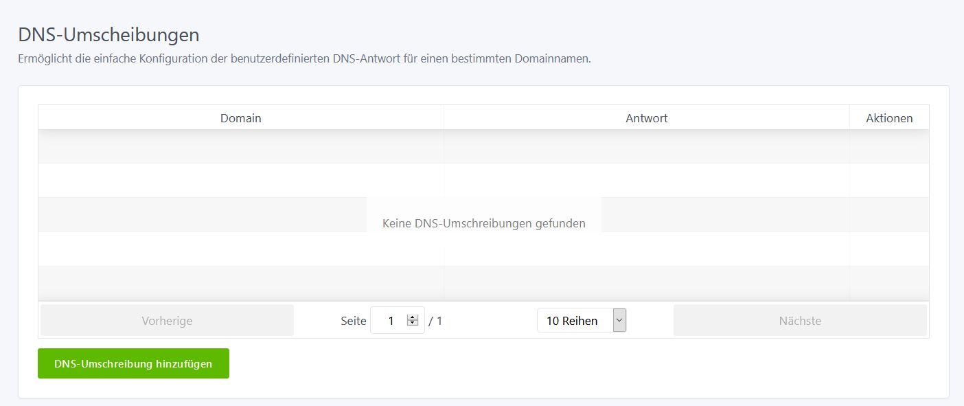

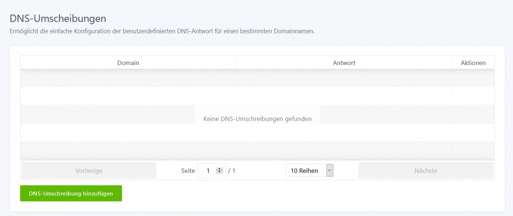

56 minutes ago, Pillendreher said:
Geht das über die "Domain Umschreibungen"?
Dazu müsste mal einer der PiHole User was sagen. @Solaer  @Anym001 @Niaxa @Ford Prefect Weiß es einer von euch? Also wie man für eine Domain eine lokale IP über PiHole ausgeben lassen kann?
58 minutes ago, Pillendreher said:
Dafür könnte ich theoretisch dann die duckdns domain zusätzlich nutzen, oder? Ansonsten würde ich wohl eine VPN Verbindung eingehen (bin gerade dabei, mich in die Thematik einzulesen), um auf den Server zuzugreifen.
Naja entweder oder. Wenn du eh öffentlich darauf zugreifen willst über eine DDNS, dann brauchst du auch kein Umschreiben mit PiHole machen. Dann kämst du ja sowohl lokal als auch öffentlich über die öffentliche Domain / IP auf die Nextcloud. Willst du dagegen VPN nutzen, dann hätte der Server immer nur eine lokale IP und das Umschreiben per PiHole würde greifen. Da ist einfach die Frage was du machen willst.

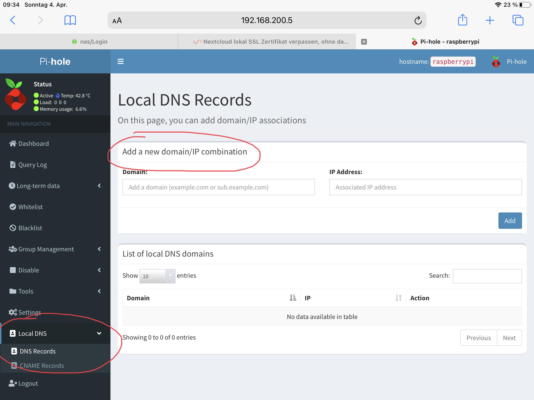

Das sollte in Pi-Hole unter "local DNS"->"DNS Records" gehen
