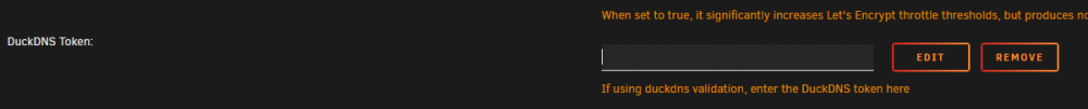

Aber seit dem letzten update für meine Docker (Swag,NC,onlyoffice) war meine Nextcloud nicht mehr erreichbar.
Hab die .configs geprüft und nichts gefunden.
Dann habe ich hier
Meinen DuckDNS Token eingefügt, einfach mal spaßeshalber.
Seither läuft die Sache wieder.
Kann mir jemand erklären warum das so war?

Ich vermute, dass du beim Anlegen der Domain über das Dashboard deine aktuelle öffentliche IP in den DNS Server von DuckDNS gespeichert hast, danach der Container aber nie funktioniert hat, da der ja nur mit dem Token die Schnittstelle von DuckDNS aufrufen darf. Eigentlich sollte man das als Fehler melden, dass man das Feld zu einem Pflichtfeld macht.

Der Screenshot ist aus dem swag Template.
Heißt das das hat seit Einrichtung mit swag nur versehentlich funktioniert?
In meinem Linuxserver.io SWAG Template gibt es dieses Feld nicht. Wie hast Du das hinbekommen?
