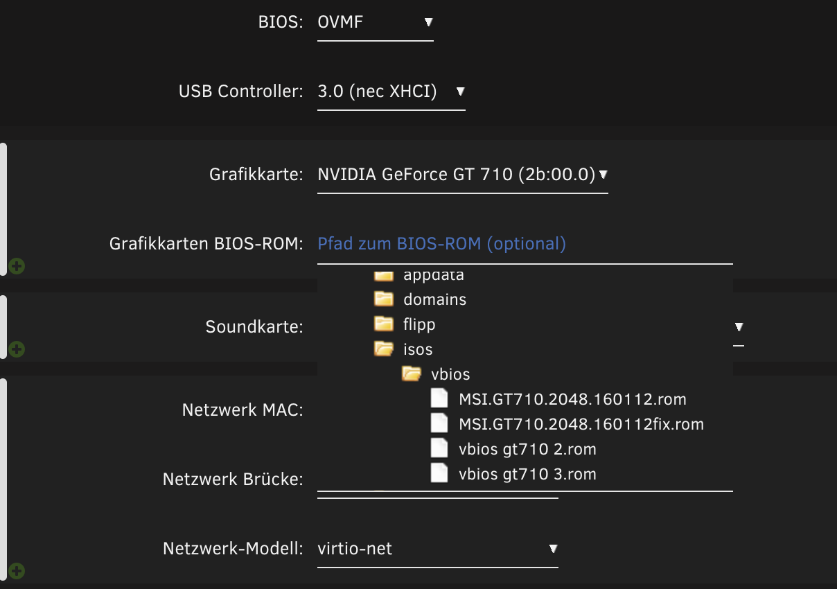

Hallo zusammen, habe das ( anscheinend öfters vorkommende ) Problem eine Graka an eine VM durchzureichen.
Habe schon hier im Forum viel gelesen und auch Space Invader 1 's und The Geek Freaks Tutorials versucht.
Ich möchte über die Graka Libreelec an einen Sony Bravia über HDMI durchreichen.

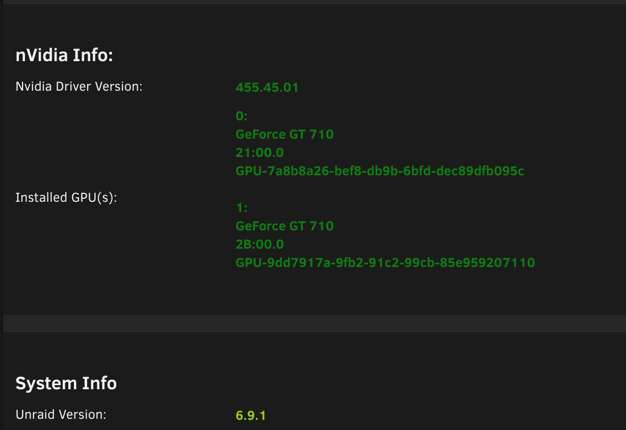

Die Grakas sind auch da:

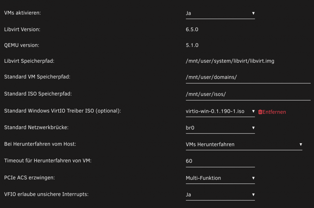

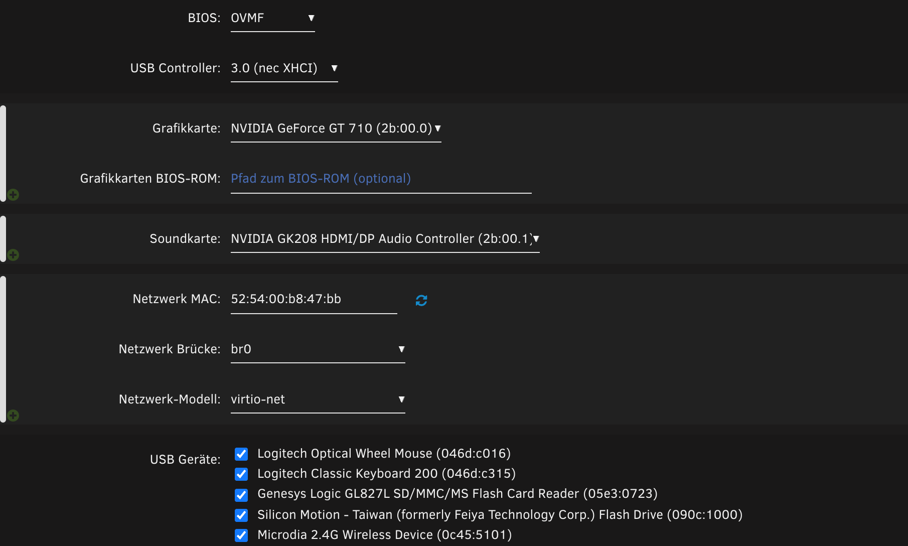

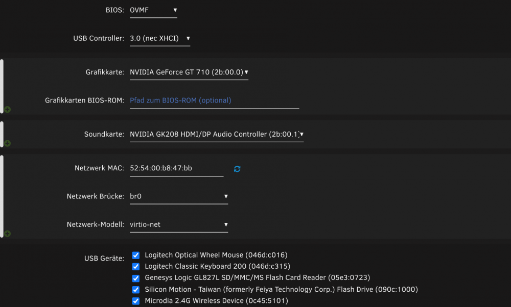

Meine VM Settings:

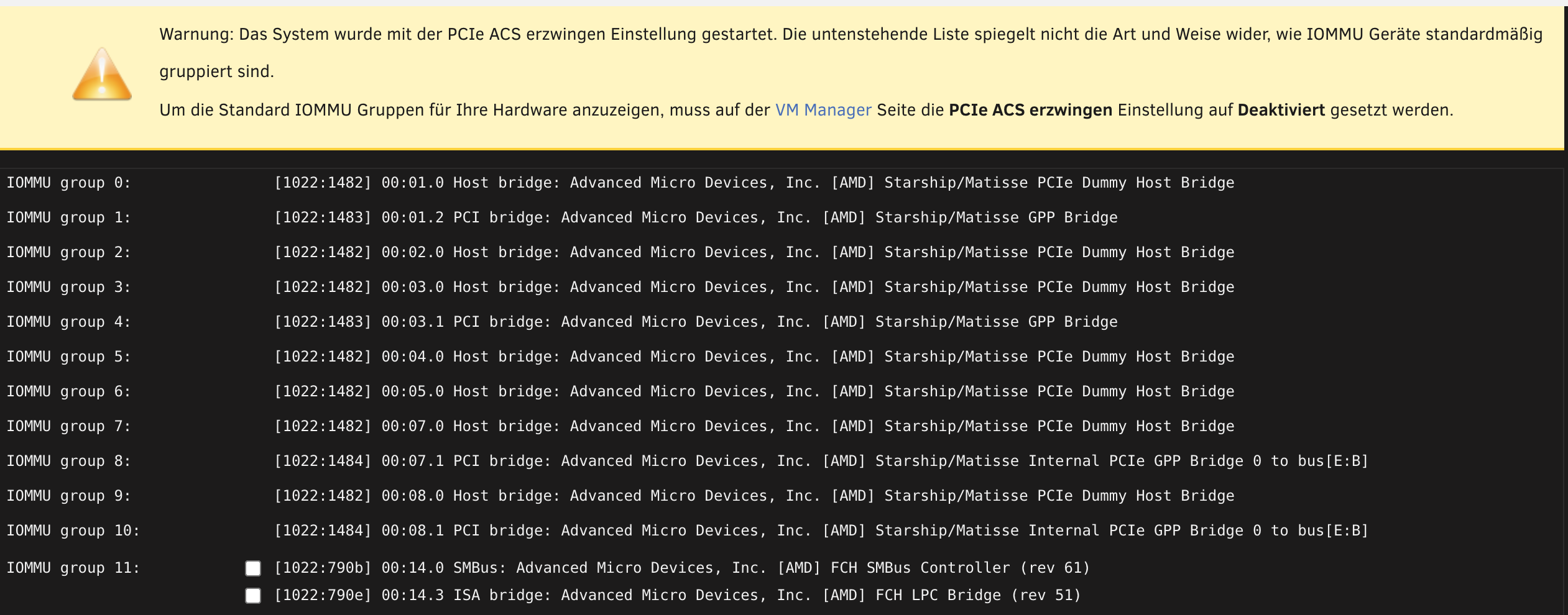

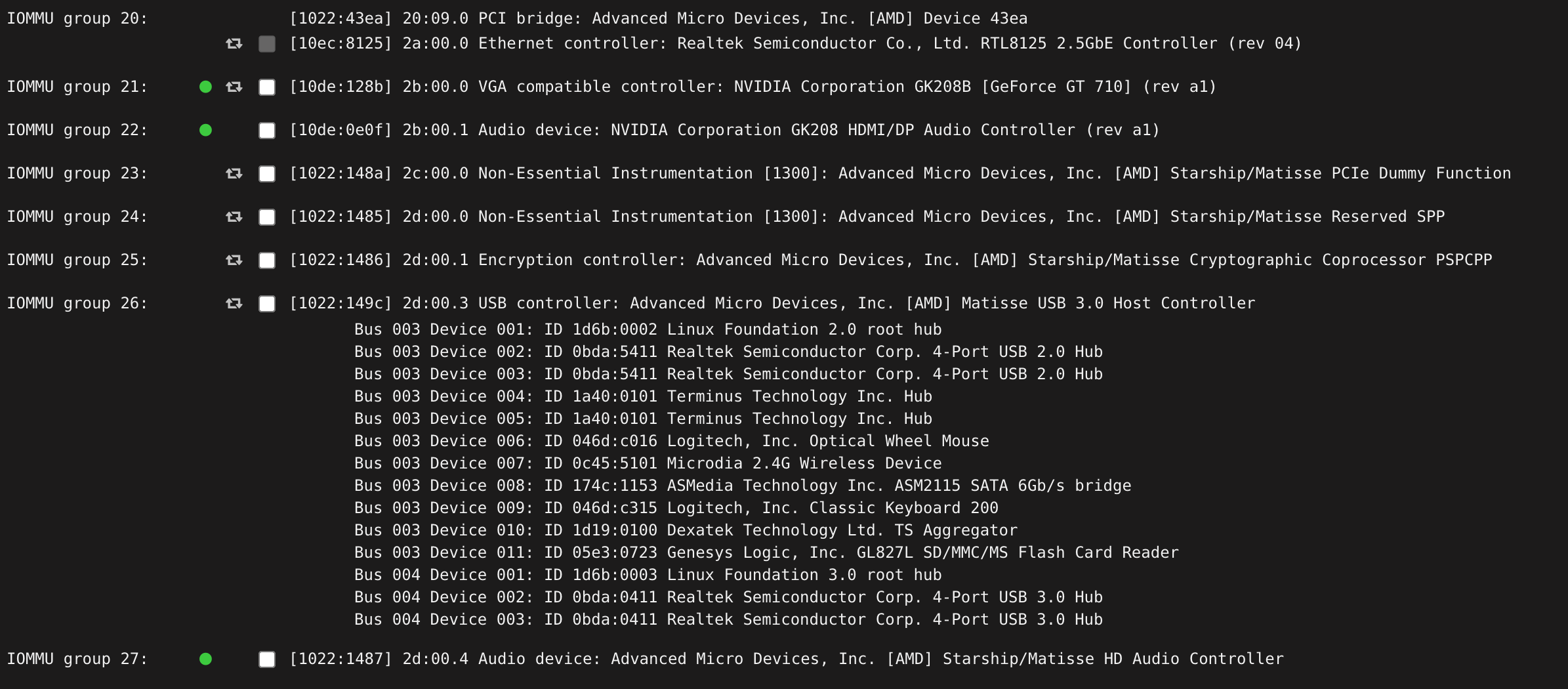

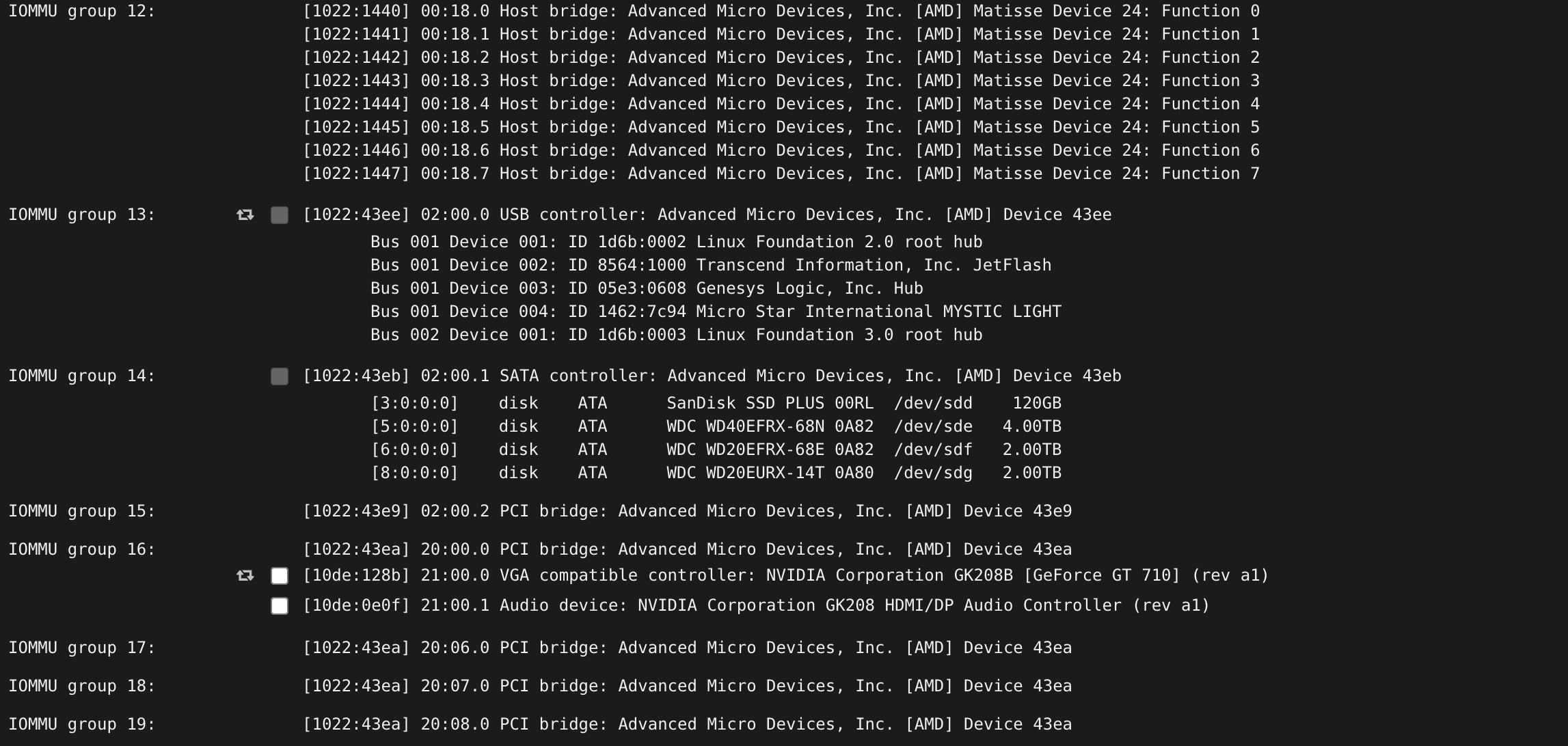

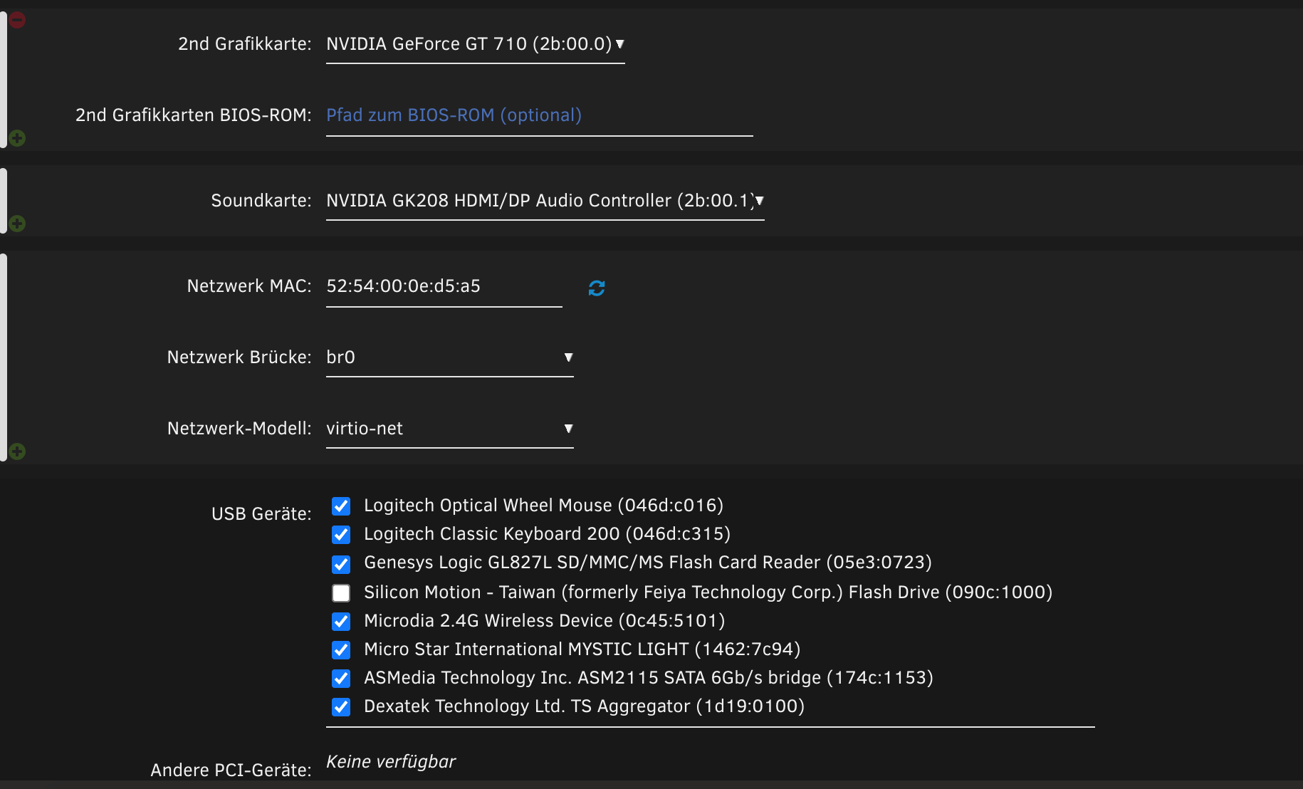

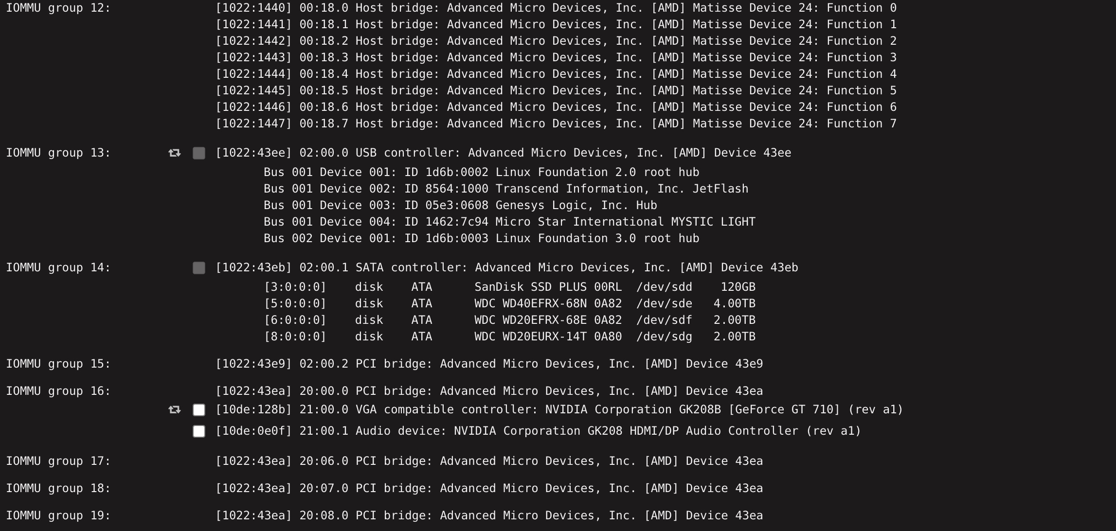

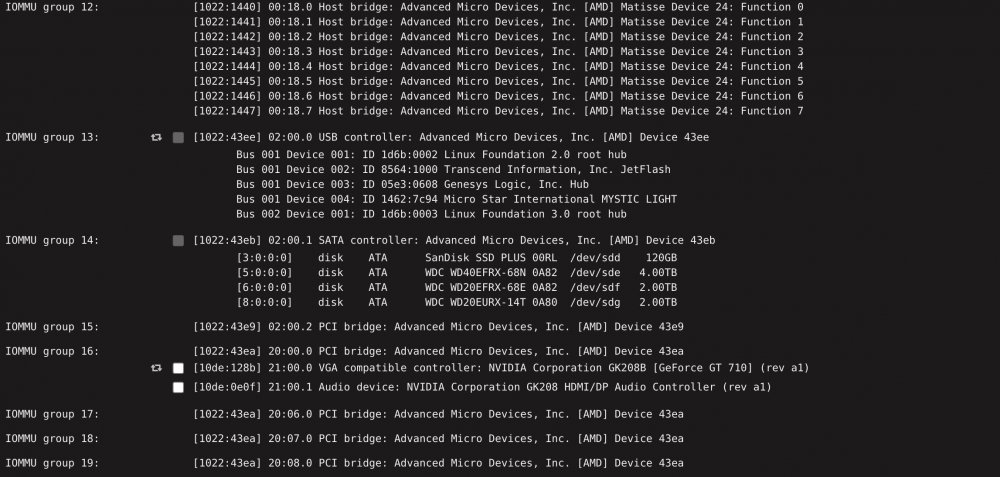

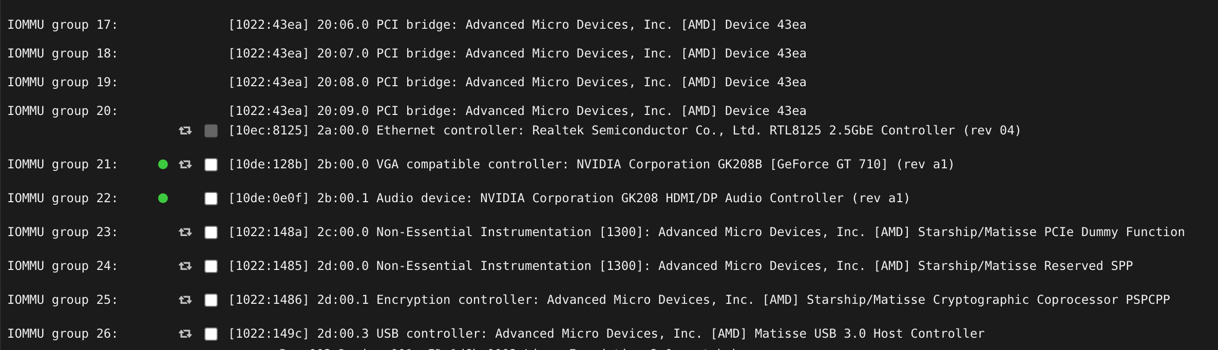

Die IMMOU der Karten ( die zweite, Gruppe 21 und 22, ist im Moment nicht an VFIO gebunden, mit Bindung funktioniert es auch nicht 😞

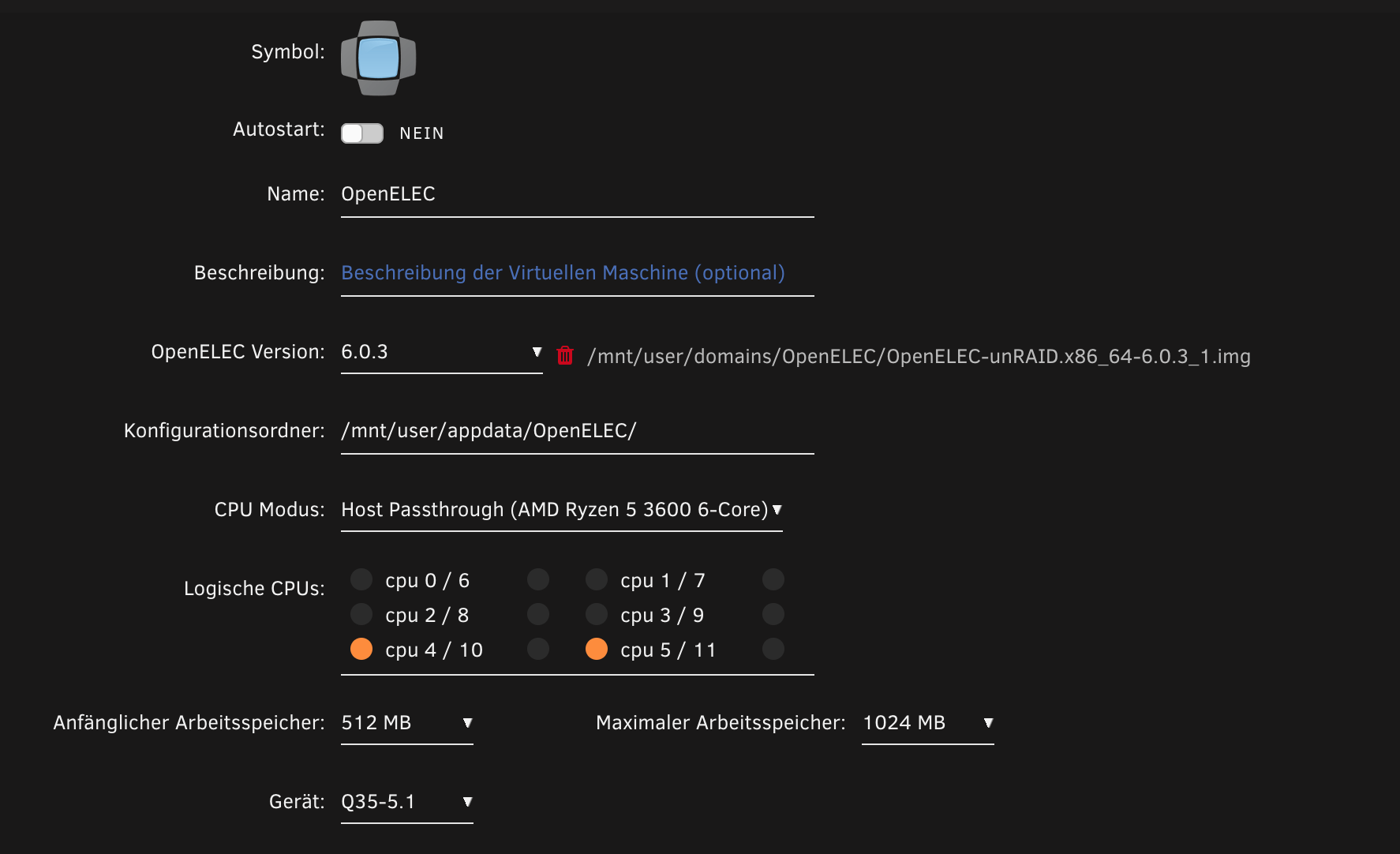

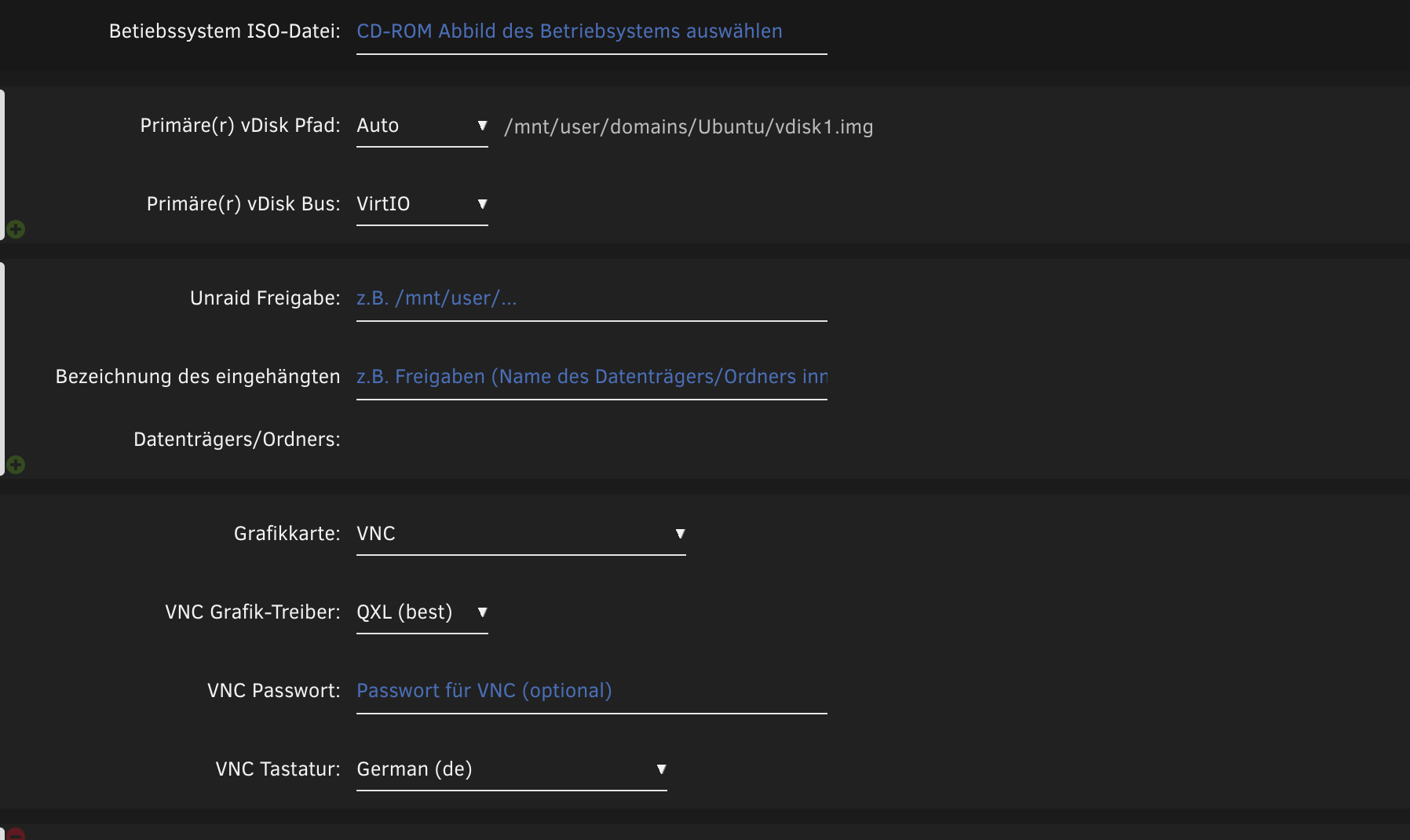

Die VM sieht so aus:
image.thumb.png.3436d7c9ac83dfc162c00c8bf7eb6a8a.pngimage.thumb.png.9153c36e66a0dcf774860d89675a5c3d.png
Ich habe das auch schon mit verschiedenen vbios Varianten und user script von Space Invader 1 probiert:

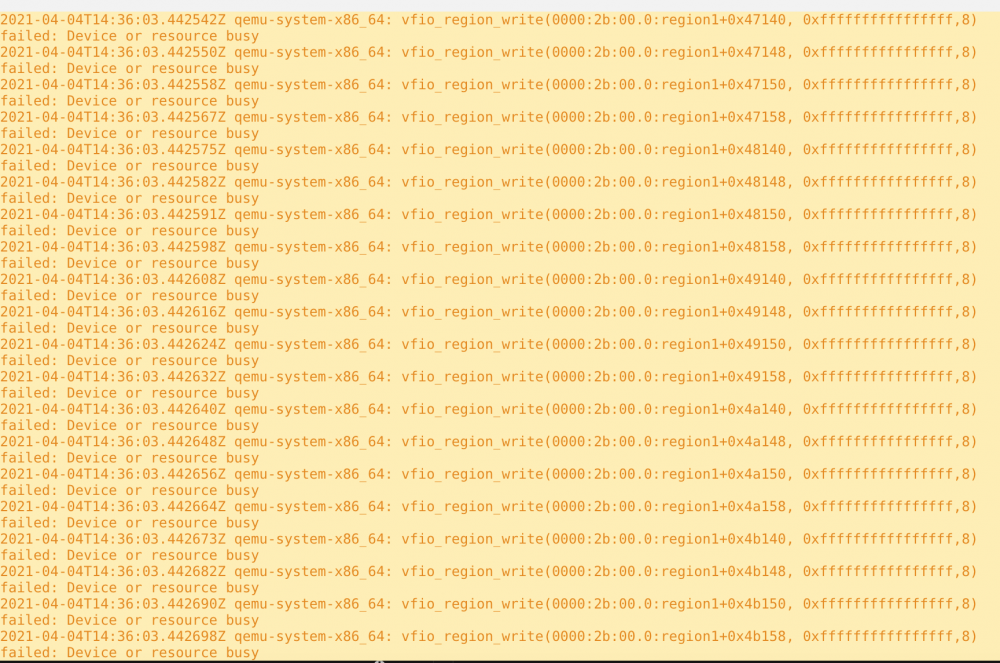

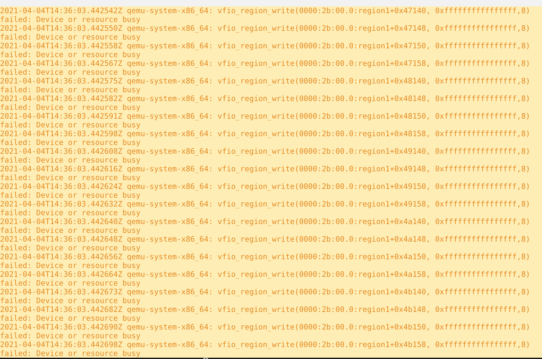

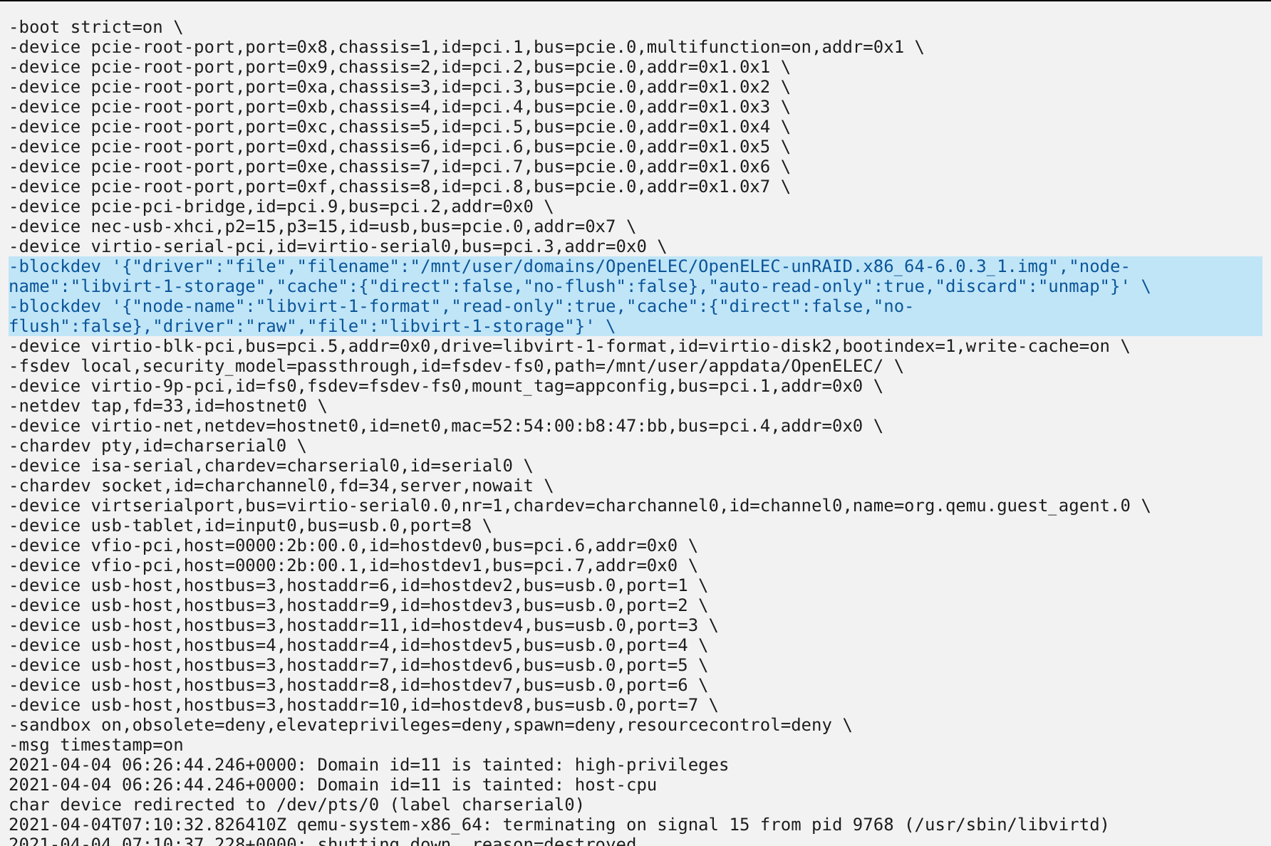

Das Protokoll der VM:
Du solltest nicht die virtuelle GPU entfernen. Zumindest nicht solange die GPU nicht funktioniert. Sonst siehst du dich keine Fehlermeldungen.

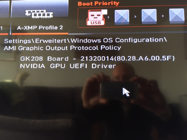

Weiterer Fallstrick: Bootet der Server im Legacy Mode?

Der Server bootet im UEFI
Server Boot Modus:
2 hours ago, flipponweb said:
Das verstehe ich nicht.
Du hast die VNC GPU entfernt und stattdessen die physische GPU ausgewählt. Stattdessen solltest du die physische GPU über das Pluszeichen zusätzlich hinzufügen. Dann kannst du erstmal über eine VNC Verbindung die VM booten und schauen was das Problem mit der physischen GPU ist.

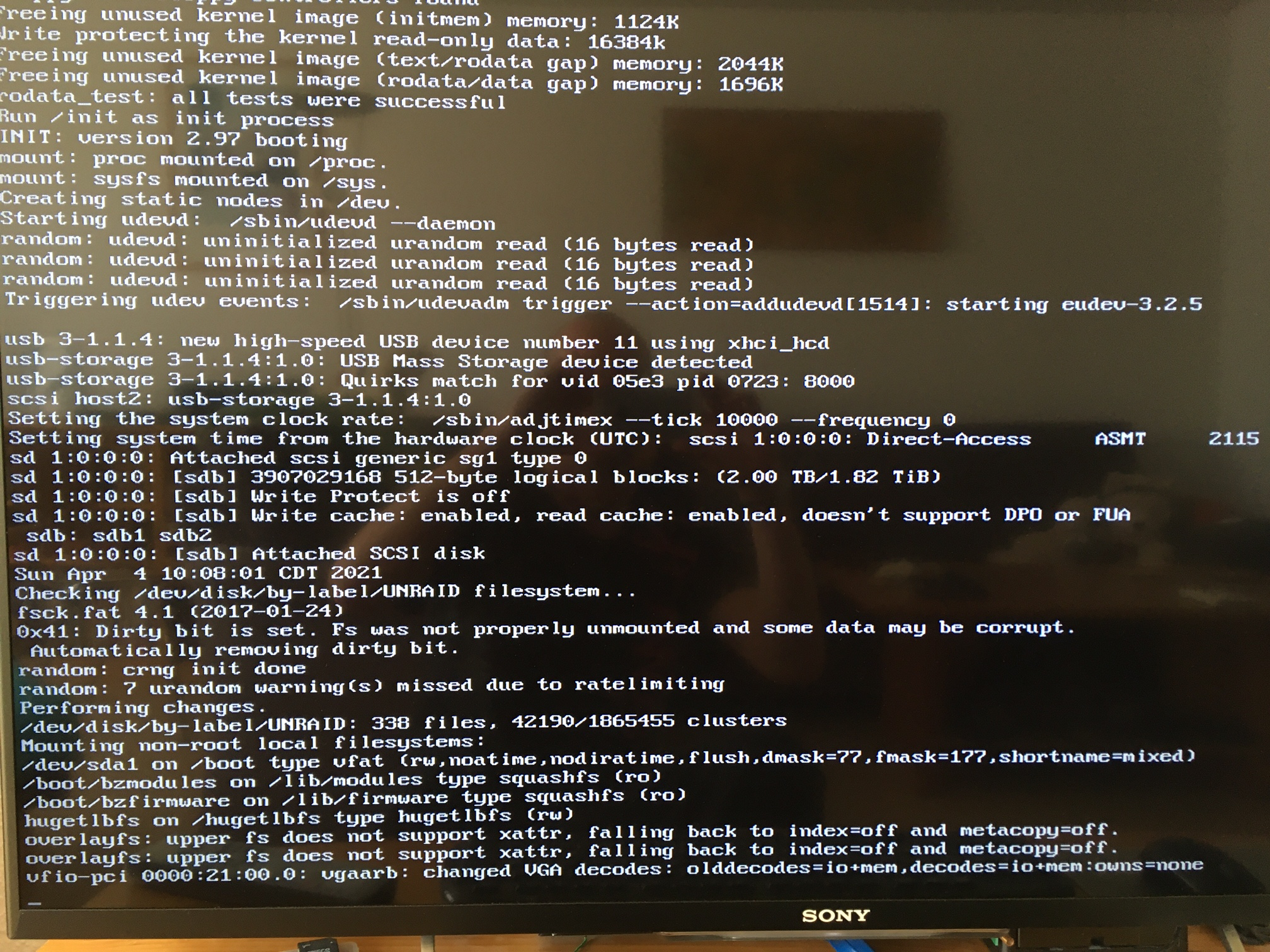

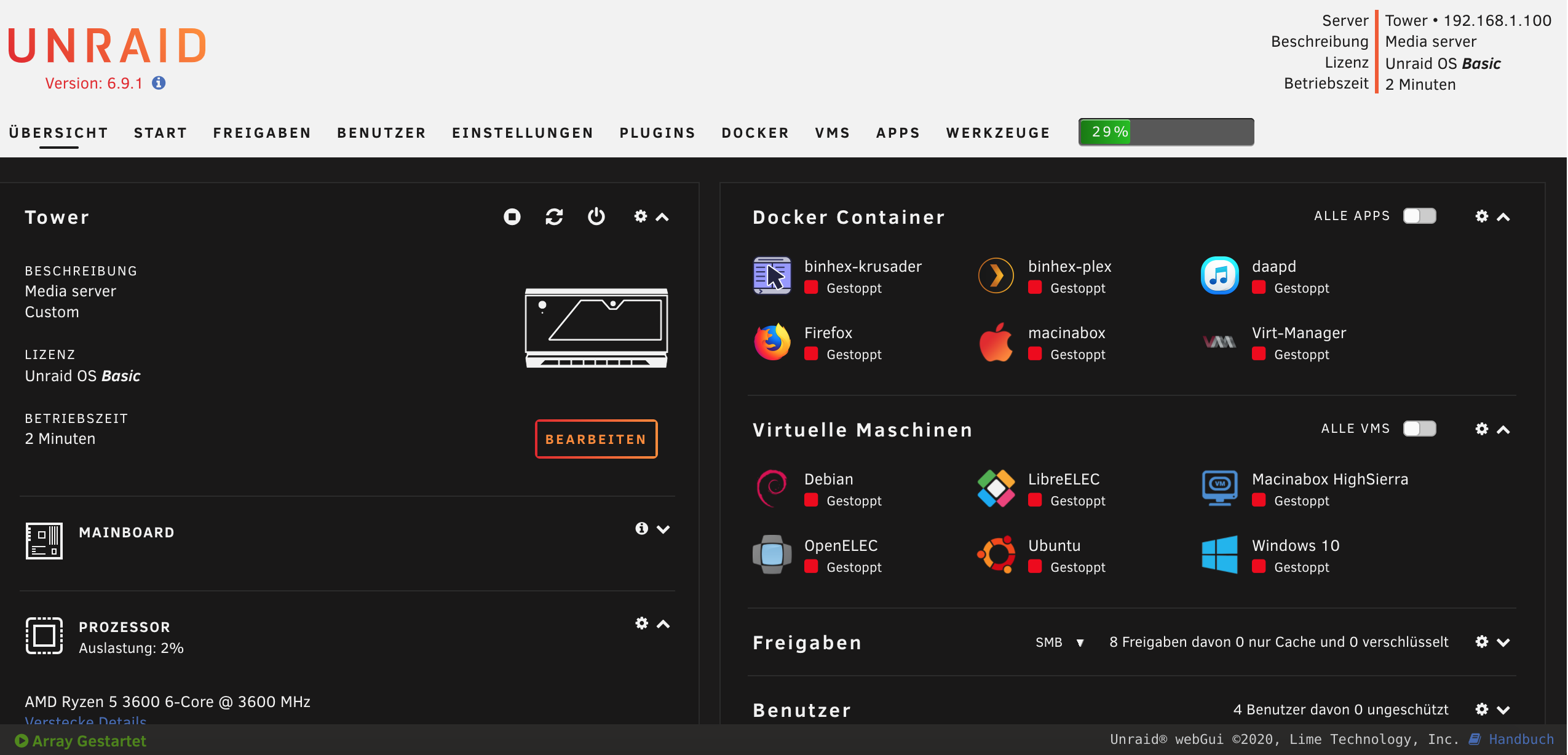

Mist, ich glaub, ich hab's geschrottet.
Habe die zweite Grafikkarte in der IMMOU wieder gebunden und neu gestartet.
Jetzt hängt das Ding:
... aber komplett.
Es funktioniert kein boot mehr ...
Komischerweise funktioniert die GUI:
bootet also doch ...
... wie geht das denn? 😲
Und wie kann ich den bug im Startmenü wieder beheben?
Vfio cfg vom Stick löschen. Unraid muss aber auch ohne GPU laufen.
Habe den bind wieder rückgängig machen können. Jetzt startet das System wieder "normal" bis Tower login. 🙂

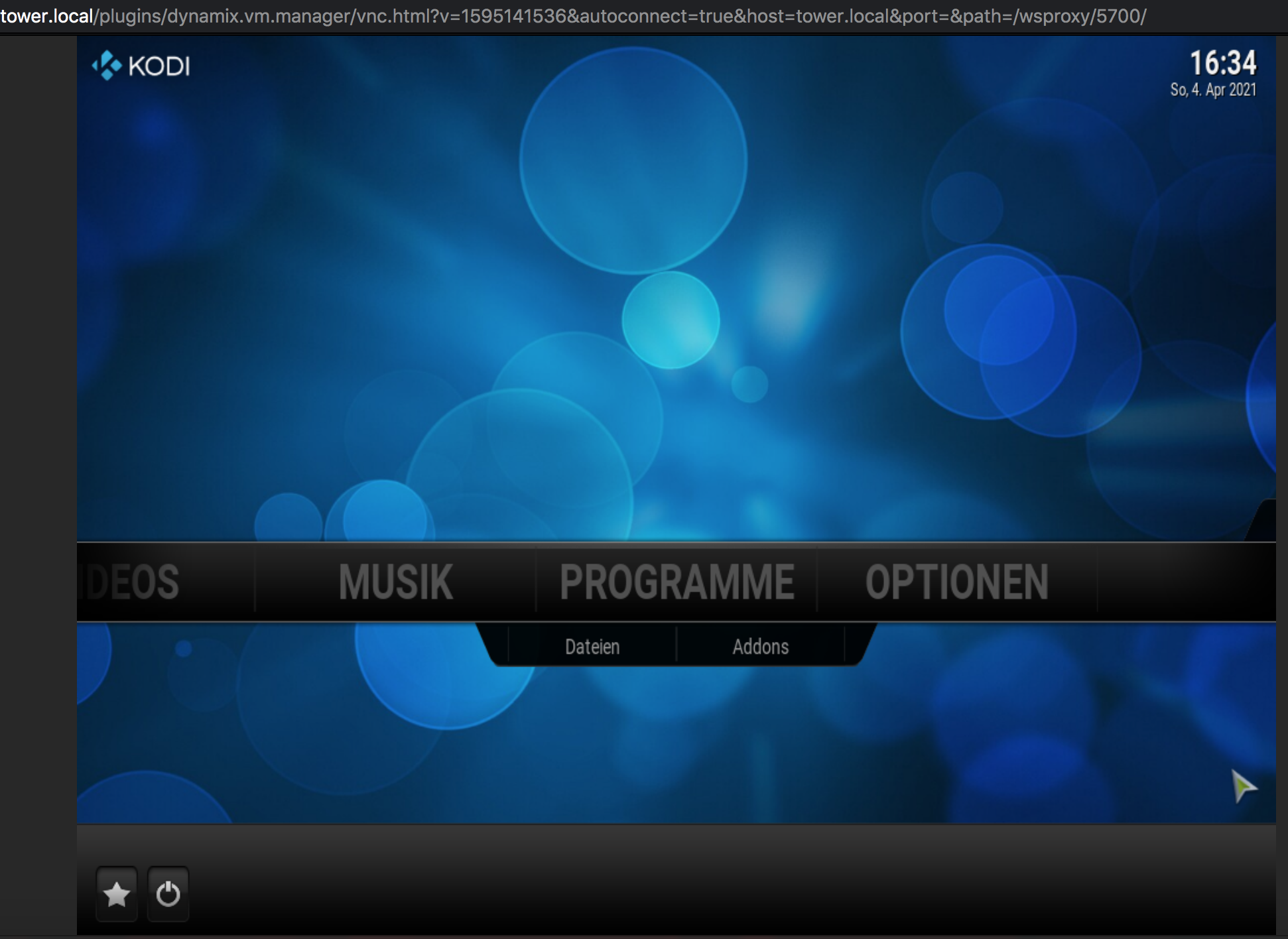

Ah, jetzt ja, wenn ich die VM unter VNC starte, ( das hast du doch vorher gemeint, oder? ), fährt sie richtig hoch:
Die IOMMU der Graka ist nicht gebunden, sonst bekomme ich den gleichen Fehler beim boot wie vorher:
Protokoll sieht dann so aus:

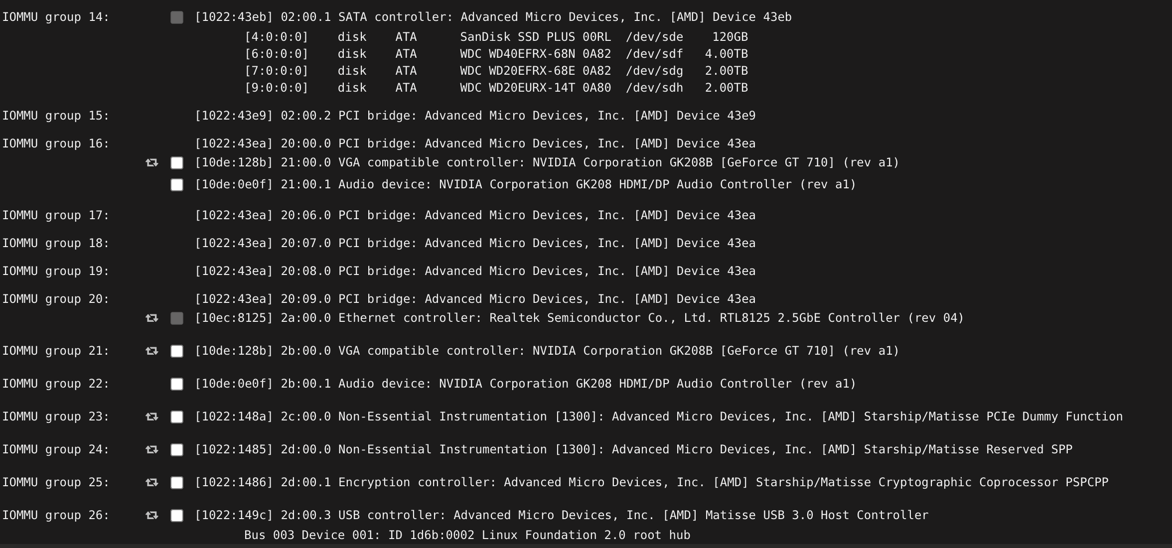

Welches Gerät ist 21:00.0?

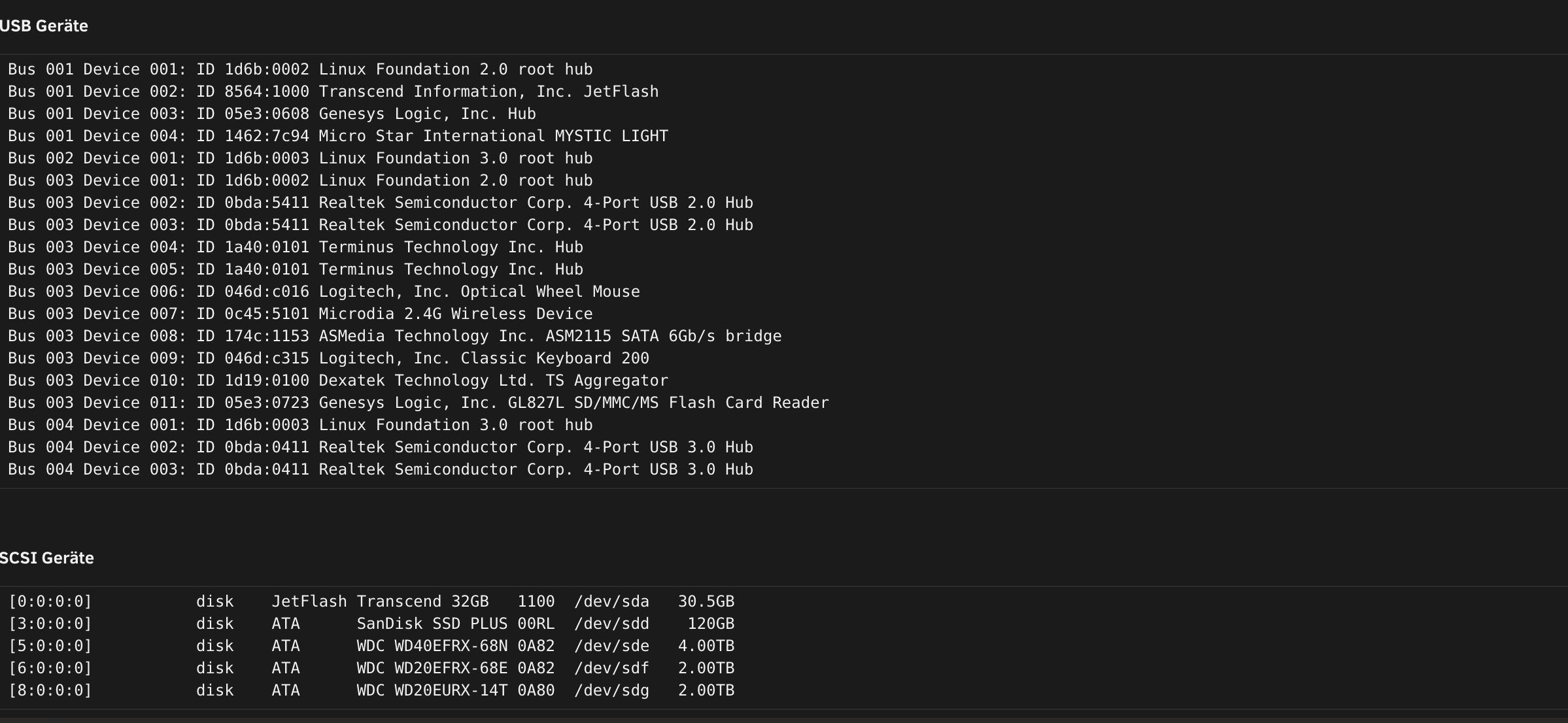

Poste mal die komplette Hardwareliste
Schau mal nach ob du im UEFI oder LEGACY Modus im Bios bist. Ich habe mich 2 Tage lang beschäftigt und alle möglichen "how to's" angesehen und die Kleinigkeit das Bios auf Legacy ändern hat die Grafikkarte zum laufen gebracht.
Hallo mgutt,
21:00.0 ist die erste Graka.

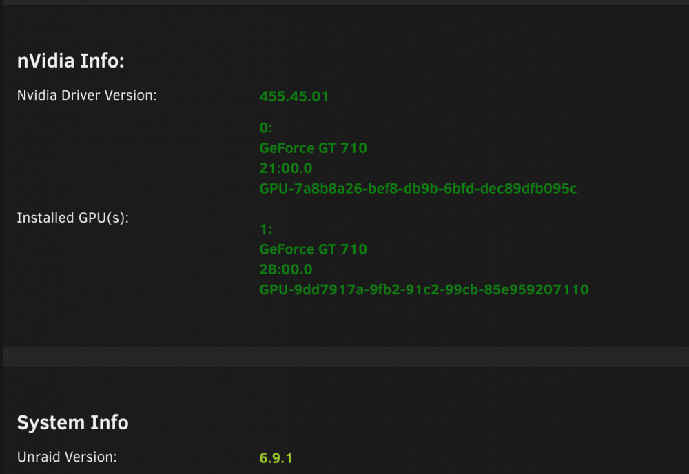

Das ist die komplette Geräteliste:
image.thumb.jpeg.97b77d3d98d37d325c519e99126f9901.jpegimage.thumb.png.1123b12d0f0bebe1dcab12cf426e5e44.png
@joergi1988: Wenn ich das richtig verstanden habe, reserviert sich Unraid die erste Graka ( bei mir 21:00.0 ).
Deshalb habe ich auch eine zweite GT 710 drin ( bei mir 2b:00.0 ). 😏

Was ich wiederum nicht verstehe, ist das ich meine zweite nicht an die VM durchreichen kann. 🤔

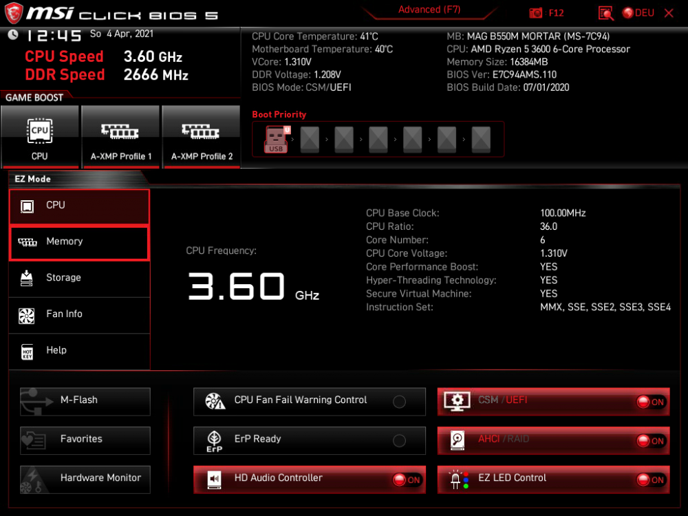

Der Server bootet in UEFI. Wenn ich das umstellen möchte, wo muss ich das machen? Im UEFI des Motherboards zum BIOS wechseln?
Möchte eigentlich bei UEFI bleiben. 😬
Als ich Unraid das erste mal gestartet habe wollte ich auch uefi. Aber das umstellen auf legacy war die Lösung. Probiere es mal, kannst ja nichts verlieren.
Am Unraid USB Stick musst du den EFI Ordner umbenennen in "EFI-" (mit einem minus dahinter) und im BIOS des Motherboards die Boot-Funktion "only legacy" einstellen. (Ich hab ein Asus X570, dazu musste ich Fast Boot deaktivieren und unter CSM dann legacy einstellen, mit mehrmals neustarten und speichern)
Beim booten von Unraid bleibt er bei mir zwar immernoch bei dem VGA Fehler hängen und gelangt nicht mehr zum Tower Login, aber da benötige ich ja keinen Bildschirm.
Edited by joergi1988
Hallo joergi1988,
bei mir schaut's so aus:
Muss dann also auf CSM ...
Es kann sein, dass die Umstellung auf CSM bei dir genügt, falls nicht schau mal im Advanced Mode (mit  F7) unter Settings.
Aber am Unraid USB Stick musst du den EFI Ordner auch umbenennen.
Du solltest beides machen. VNC und die GPU durchschleifen. Zumindest solange bis klar ist was da los ist. Ich würde auch erstmal Ubuntu oder so damit starten.

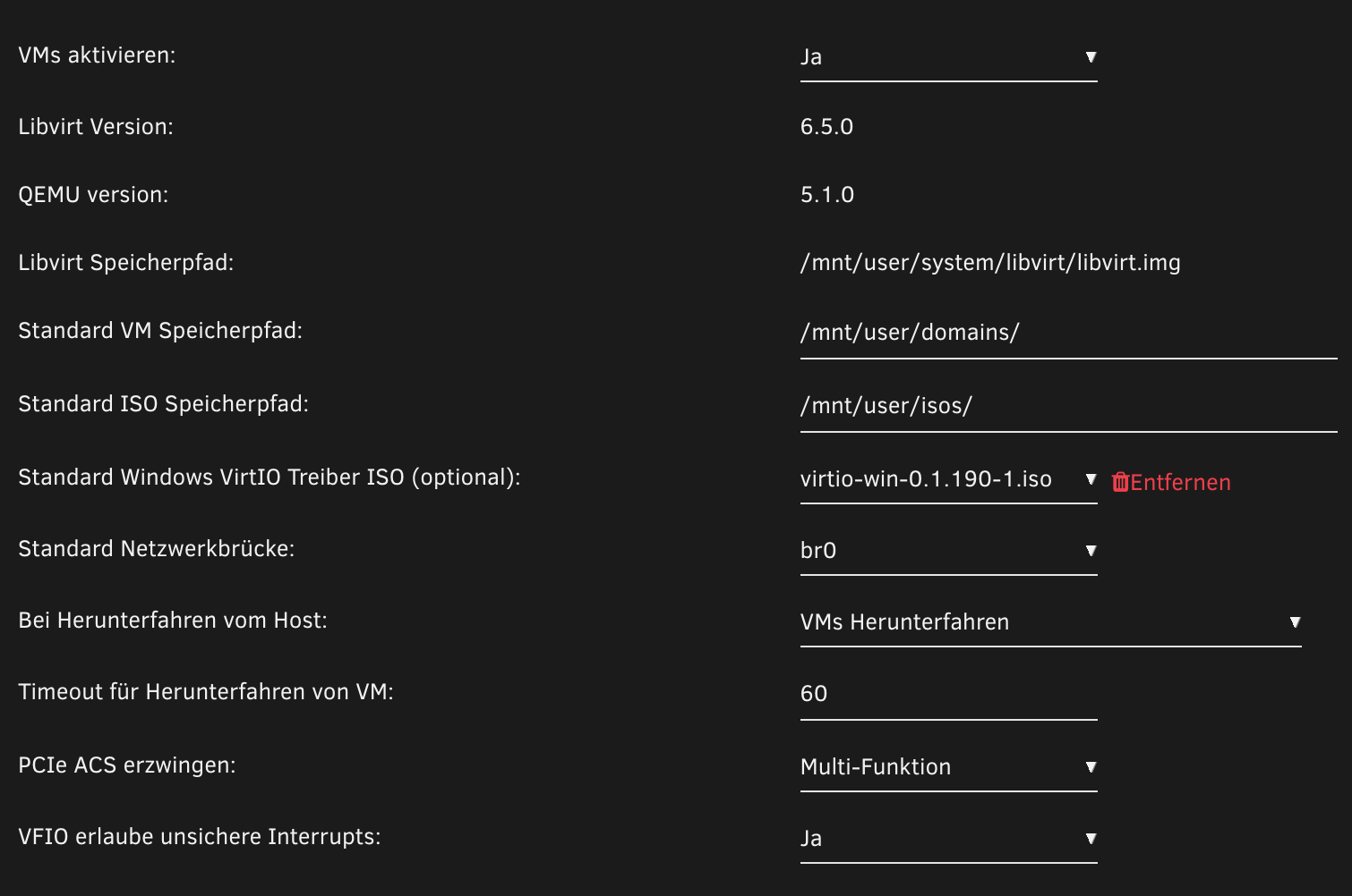

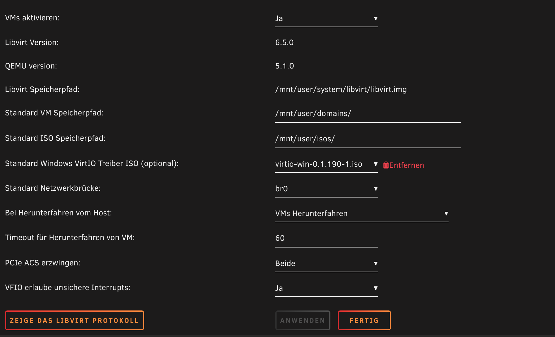

Stell auch mal pcie ACS override auf both/beides. Sind dann auch die PCIe Slots selbst auswählbar?

Wenn in den Logs steht, dass ein Device "busy" ist, dann meist deswegen weil es außerhalb der VM, also zb von Unraid bereits verwendet wird.

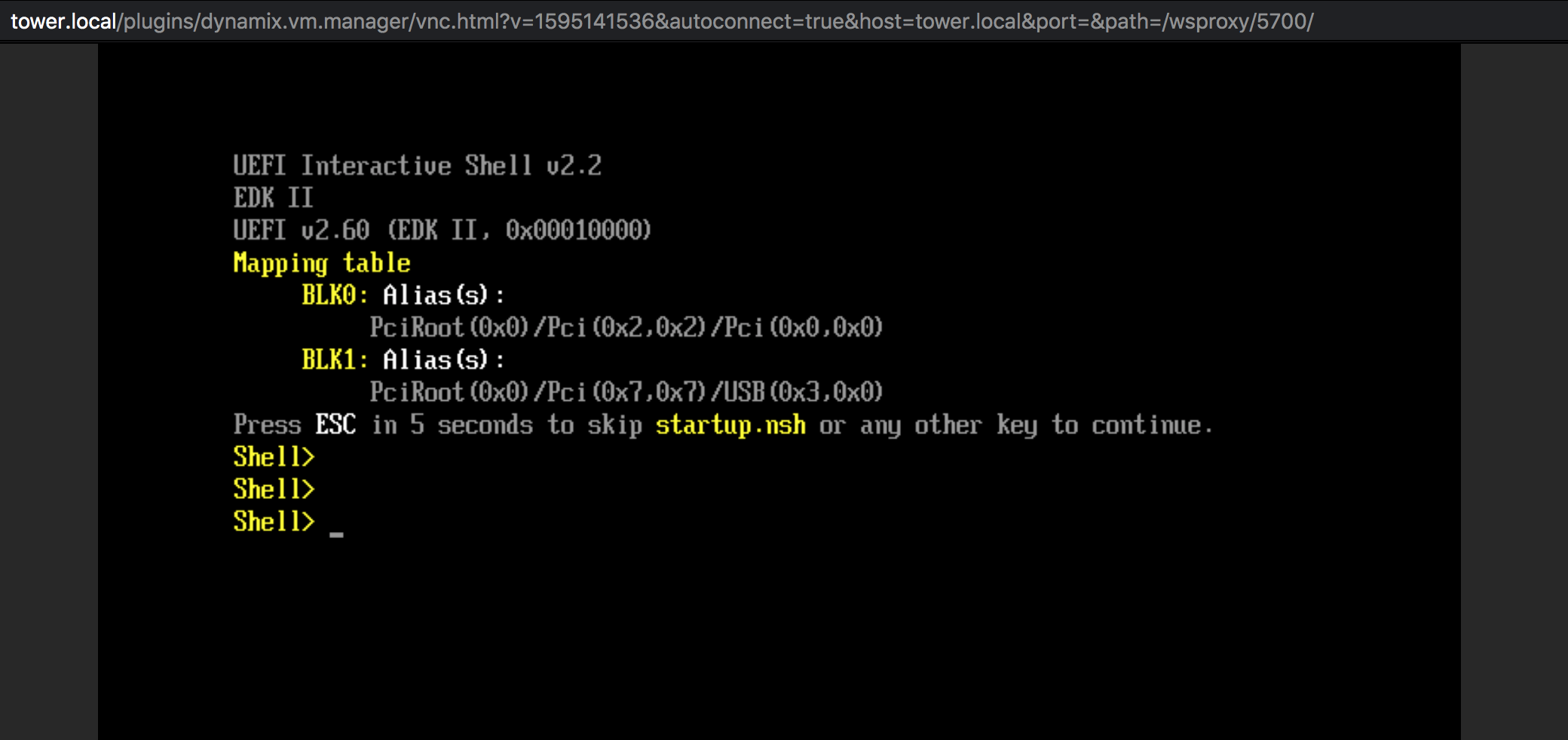

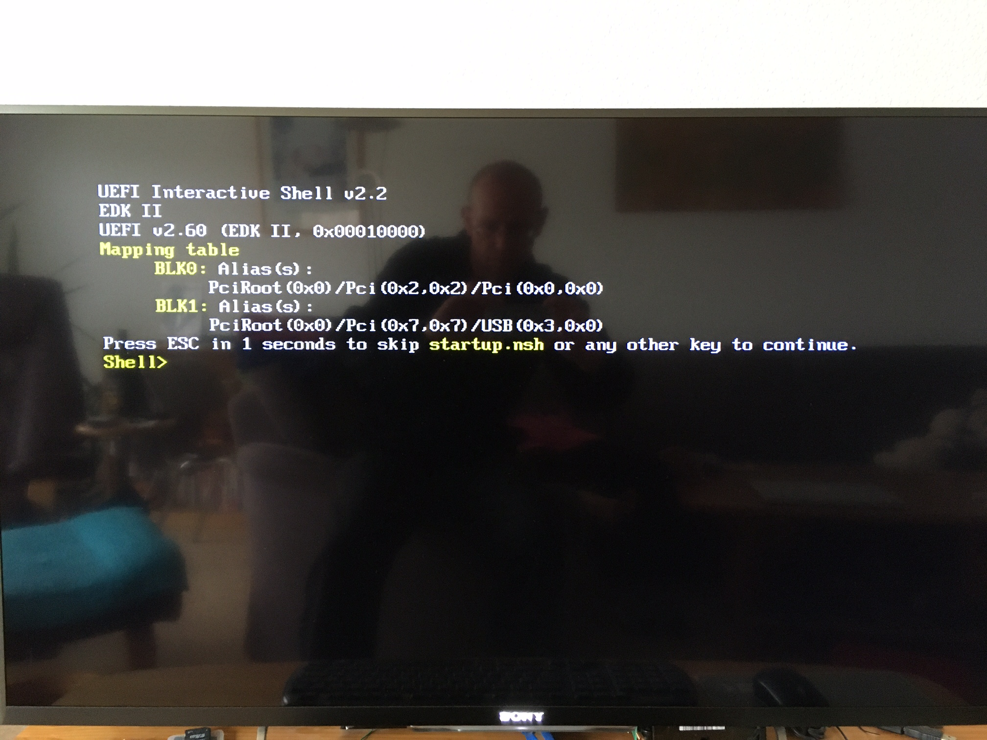

Mit Ubuntu kommen wir immerhin mal bis hier 🤓 :
Was auch immer diese kryptischen Zeichen heißen sollen ...
Any other key to continue funktioniert schon mal nicht 😕
Aber das Bild verschwindet nach ca. 5 min. wieder und der Bildschirm wird schwarz.
Kein Betriebssystem / Bootlaufwerk gefunden. Oder man musste eine Taste drücken um Ubuntu zu booten? Mal schneller VNC öffnen, wenn man das Image startet ;)

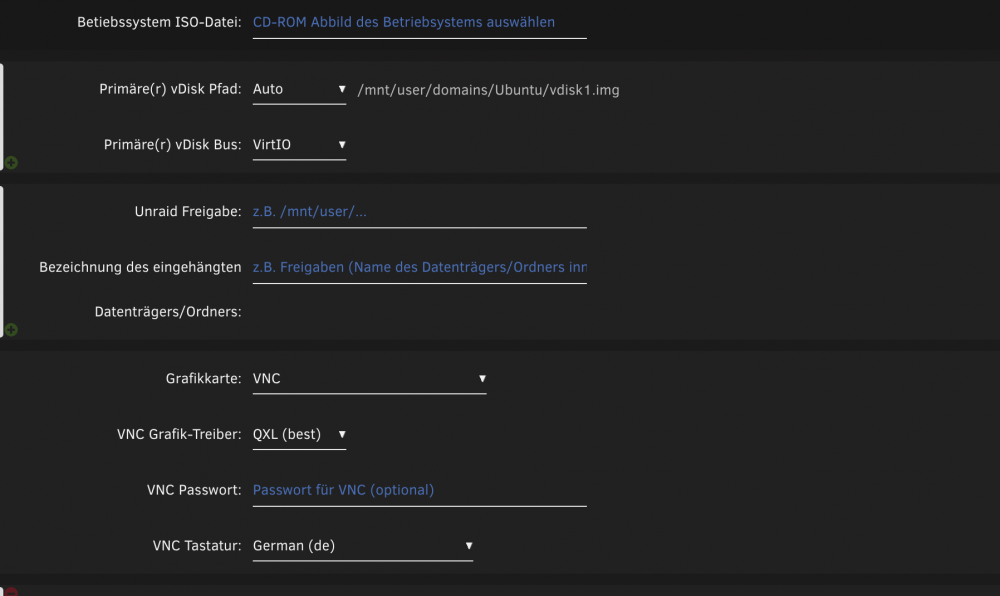

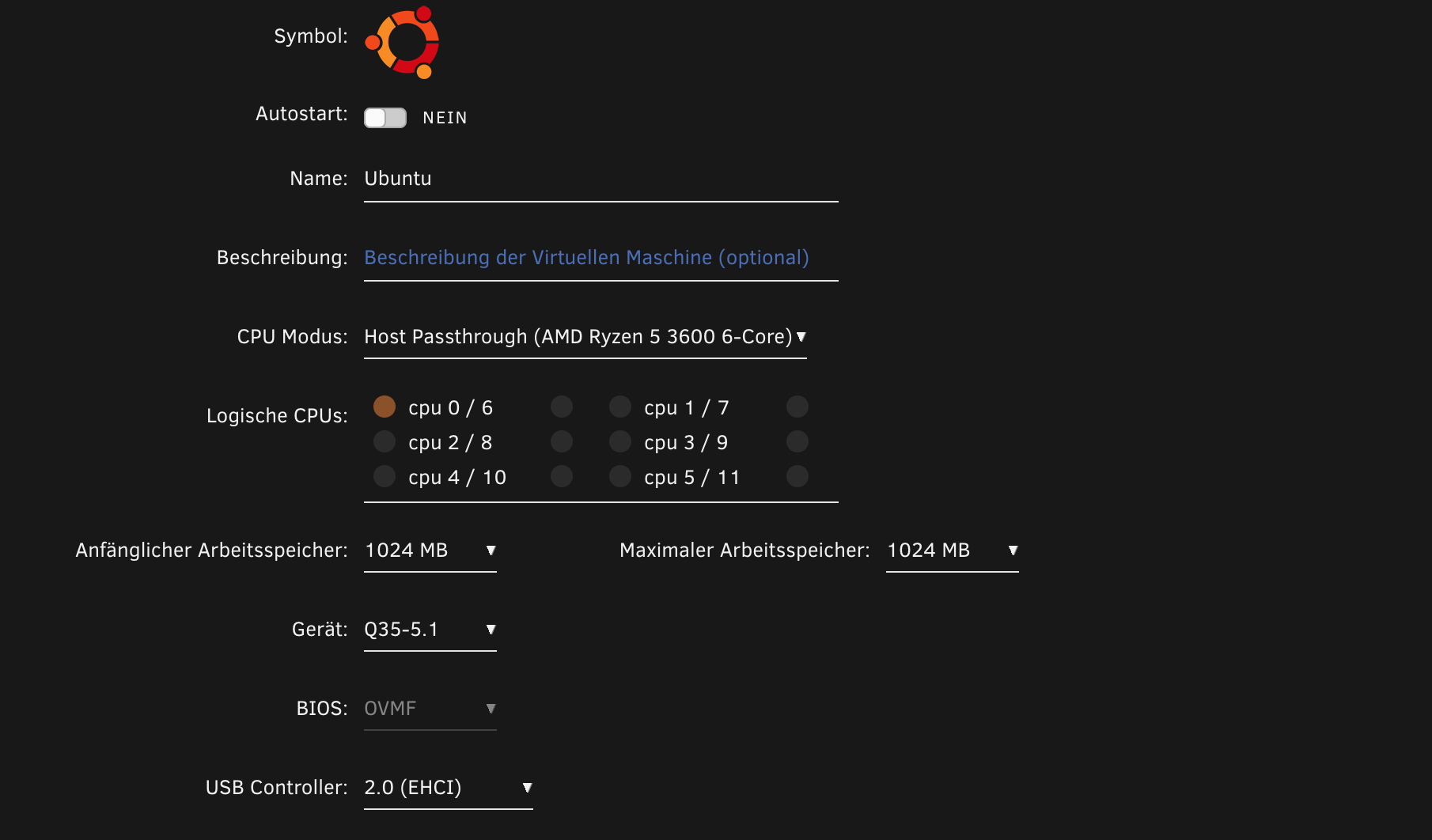

Dann stimmt was nicht mit deinem gewählten Ubuntu Image. Zeig mal einen Screenshot von den VM Einstellungen.

Dann wäre es schon komisch, dass der nicht bootet, wenn man GPU2 von PCIE4 an VFIO bindet. Hast du "Both/Beides" schon probiert bei PCIE ACS Override?

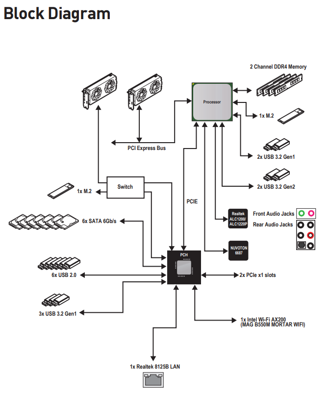

MSI MAG B550M MORTAR

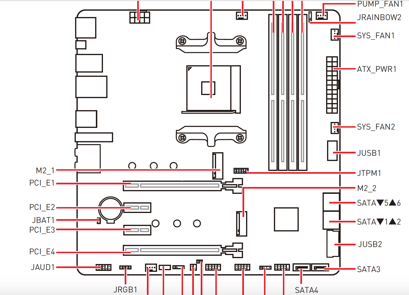

Die Anleitung taugt nicht wirklich was, aber ich vermute, dass PCIE4 am Chipsatz hängt, da da auch eine M.2 dranhängt und M.2_2 wird ja deaktiviert, wenn man PCIE4 belegt:
Da die x1 Slots auch beide am Chipsatz hängen, wird umstecken also eh nichts ändern. Ich kann mir dann nur noch vorstellen, dass das BIOS durch UEFI beide GPUs "schützt". Kann man eventuell nur für die GPUs Legacy auswählen?
Hallo mgutt,
die VM Einstellungen:
"Dann wäre es schon komisch, dass der nicht bootet, wenn man GPU2 von PCIE4 an VFIO bindet. Hast du "Both/Beides" schon probiert bei PCIE ACS Override?"
Ist eingestellt:

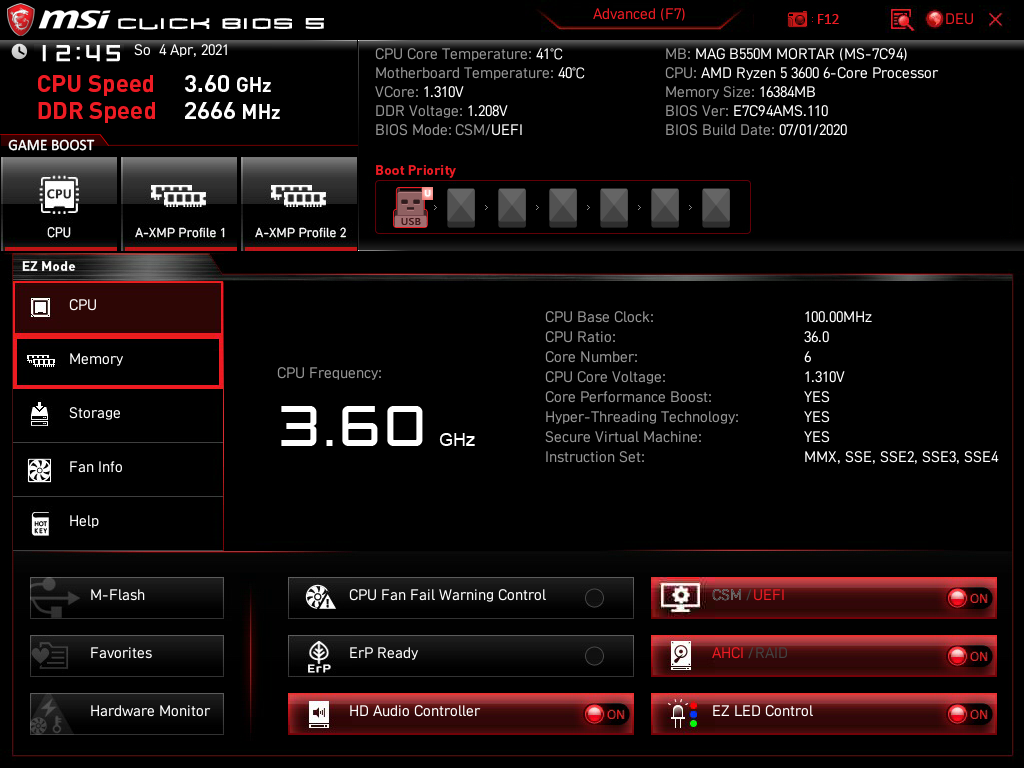

"Und im BIOS ist das auch die primäre GPU?"
Im UEFI habe ich nur das gefunden:
Du hast keine ISO ausgewählt. Du weißt schon, dass man vom OS erst eine ISO braucht, damit man diese auf der vdisk installieren kann?
