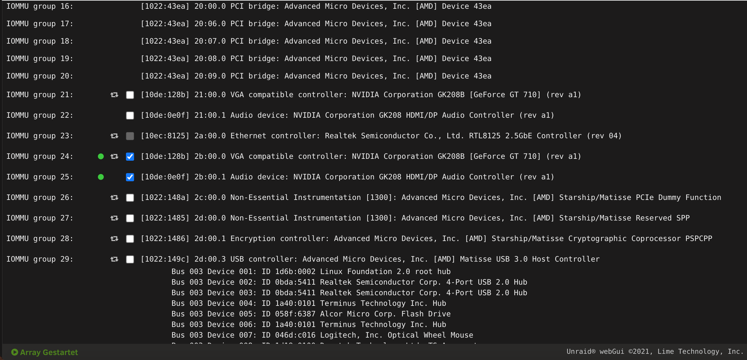

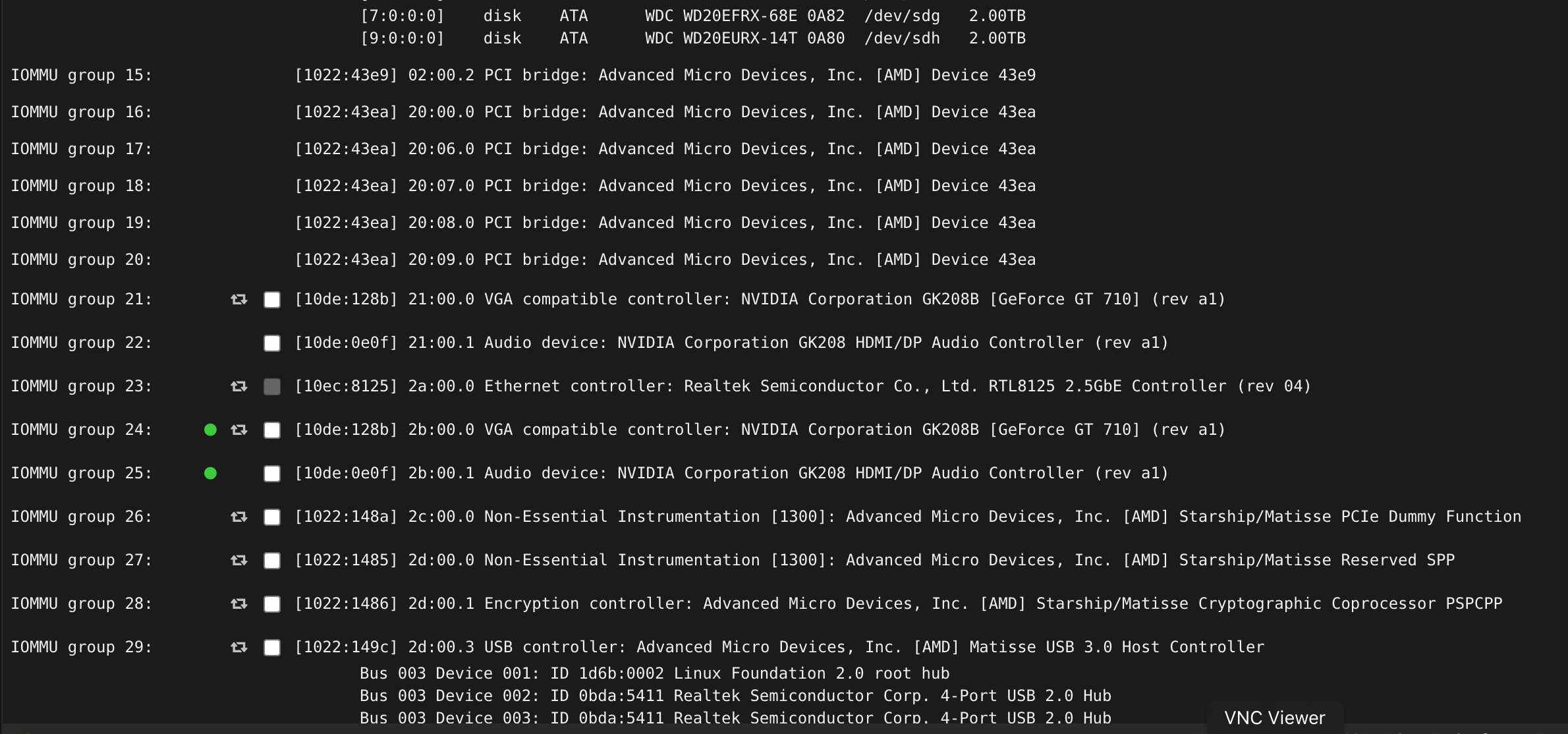

Wie sehen jetzt deine VFIO Gruppen aus?

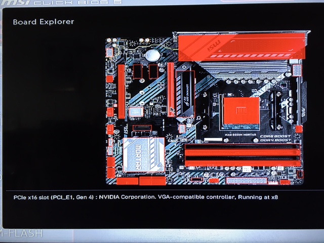

"Und im BIOS ist das auch die primäre GPU?"

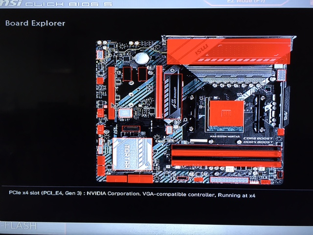

Im UEFI habe ich nur das gefunden:
Das ist ja nur irgendein Status. Du musst schon in die Einstellungen wechseln. Irgendwo muss die primäre GPU auswählbar sein.

VIFO Gruppen:

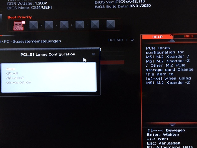

Habe im UEFI das gefunden:
(Cursor auf der linken Seite)
(Cursor auf der rechten Seite)
das soll:
Auto
x8+x8
x8+x4+x4
x4+x4+x4+x4
heißen
Einstellung steht auf Auto
liege ich hier richtig? 🤔

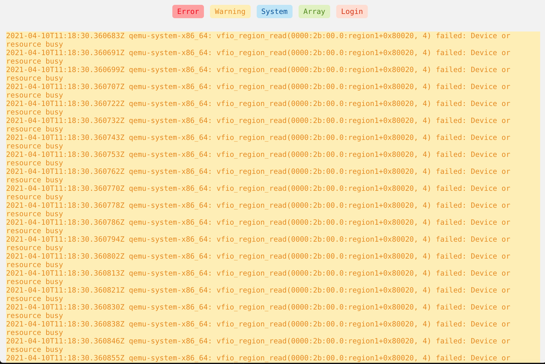

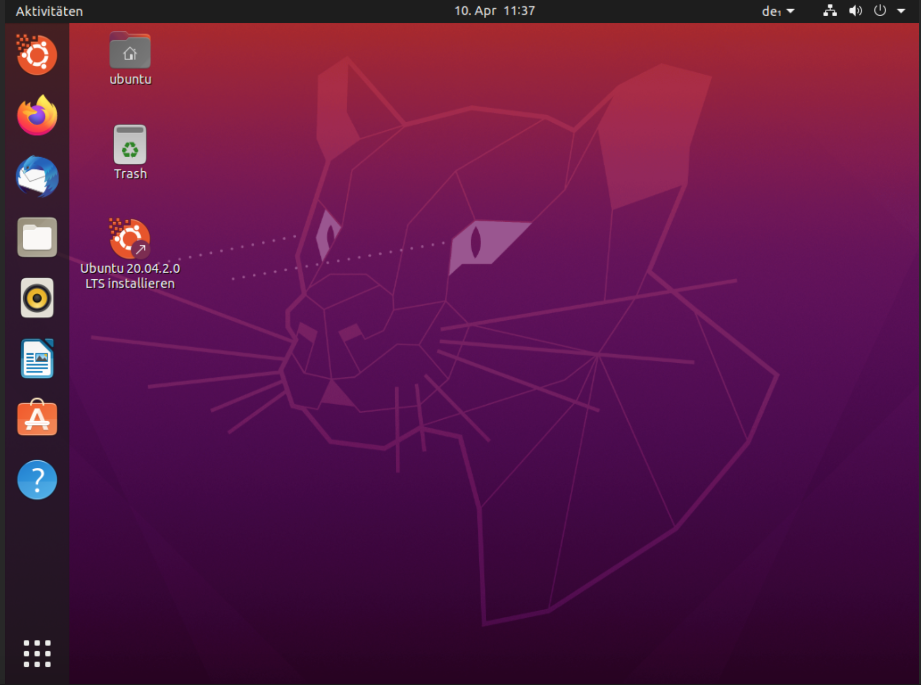

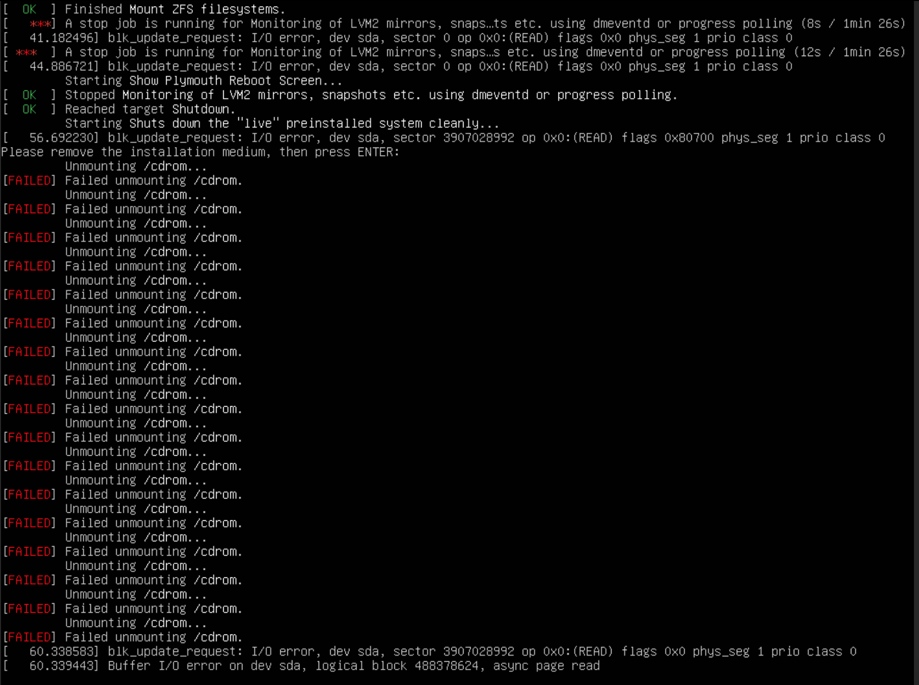

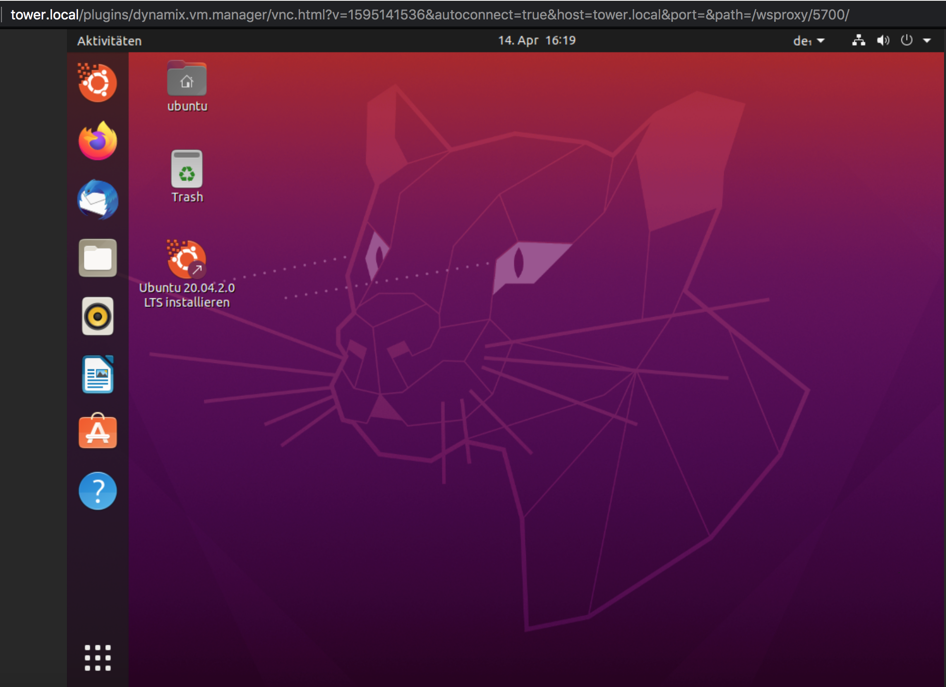

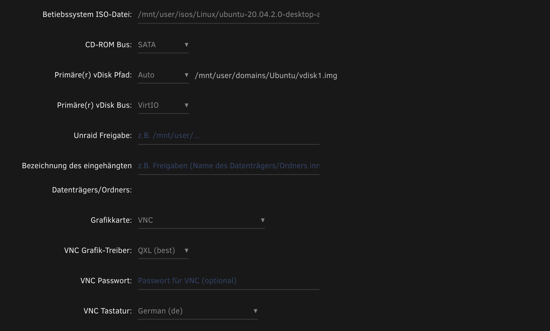

habe das mit der ISO  ubuntu-20.04.2.0-desktop-amd64.iso  probiert. Die VM crash oft herunter und der Log läuft voll.
Habe jetzt mal beide Grakas durchprobiert, aber keine liefert eine Bildschirmausgabe.

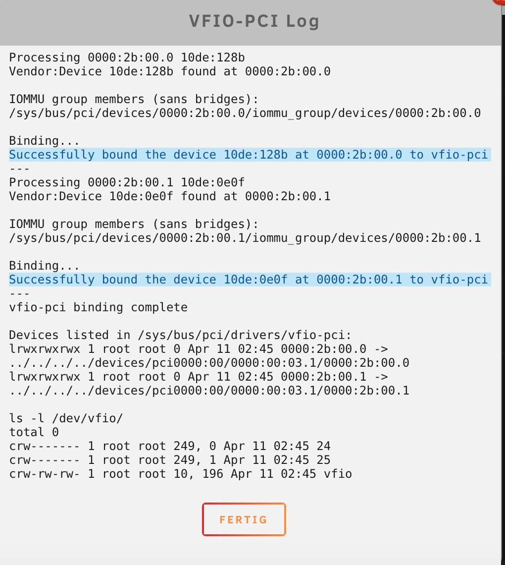

Hast du 2b:00 an VFIO gebunden? Bootet dein Server nun im Legacy Modus?
Hallo mgutt,
"Hast du 2b:00 an VFIO gebunden? Bootet dein Server nun im Legacy Modus?"
Wenn ich 2b:00 an VIFO binde, bekomme ich wieder die Fehlermeldung im Boot.
Legacy habe ich noch nicht eingestellt. Soll ich das mal probieren?

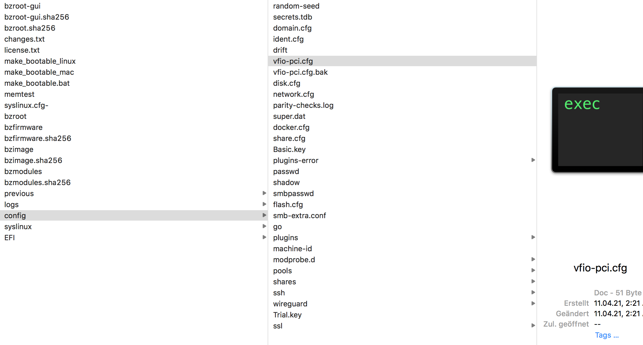

Du hast mal geschrieben:
"Vfio cfg vom Stick löschen. Unraid muss aber auch ohne GPU laufen."
Meinst du die hier?
Die vifo-pci cfg.bak darunter auch?

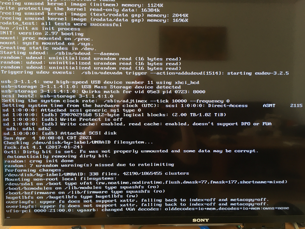

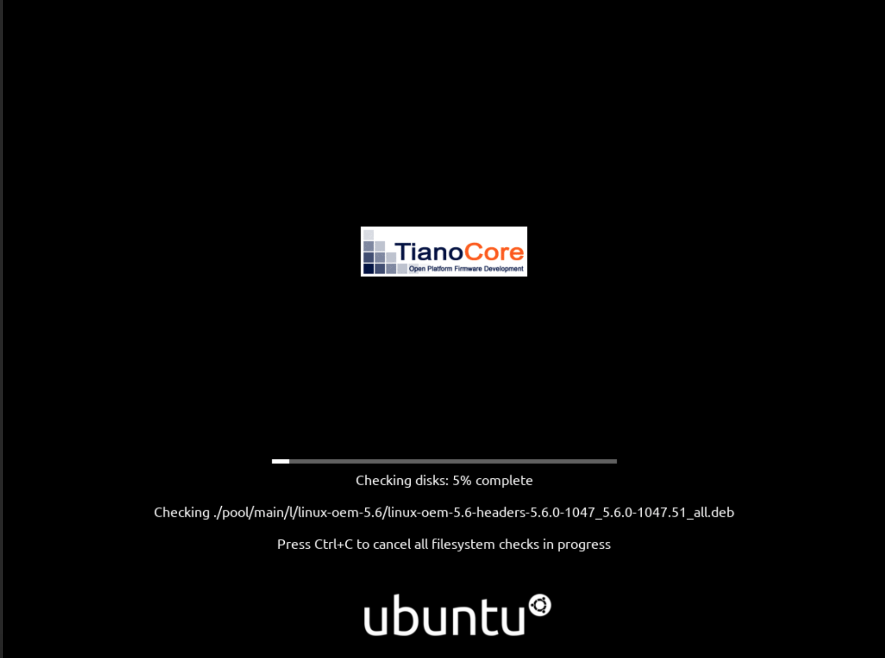

Der bound scheint zu funktionieren, aber auf dem Bildschirm v. TV bekomme ich nur die Ausgabe v. "TianoCore"
Das Gleiche wie bei dem Post von dem Ubuntu boot v. gestern.

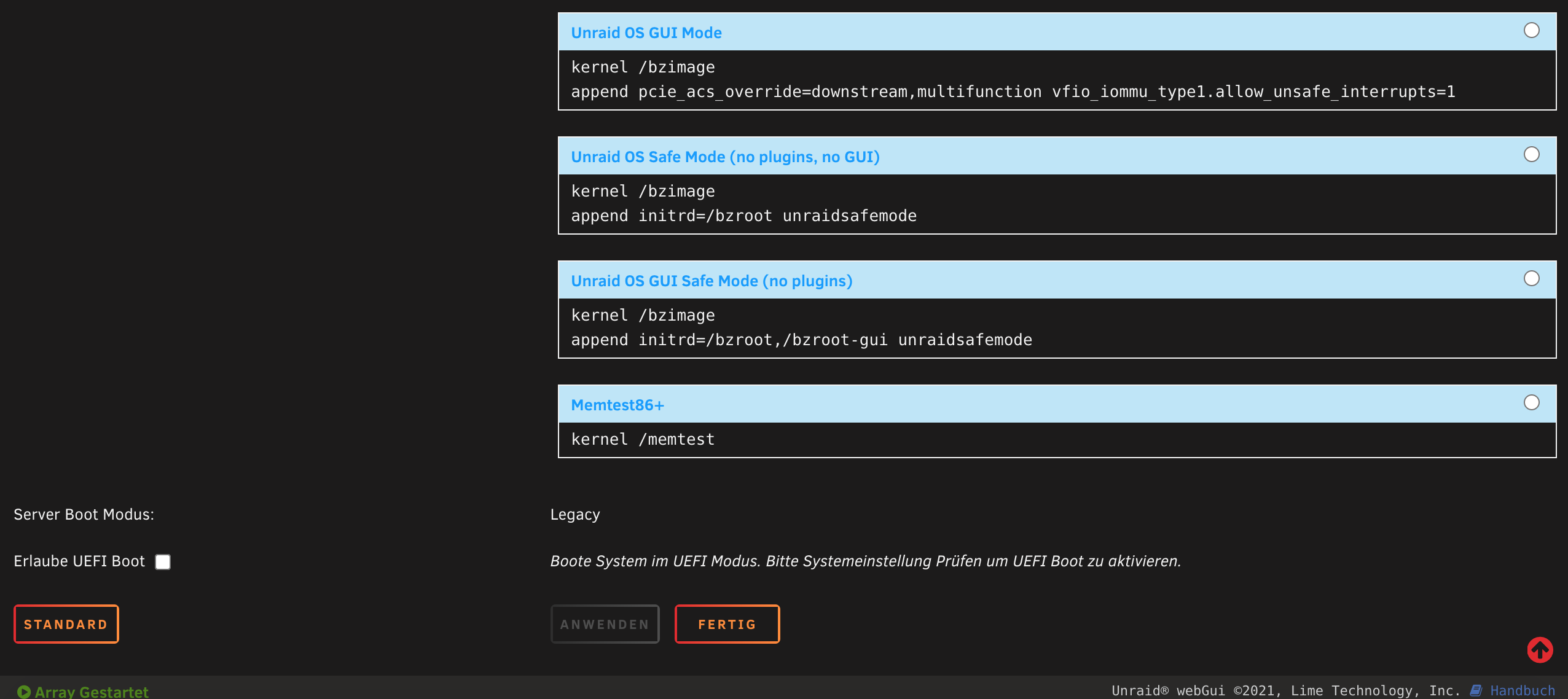

Hallo joergi1988,
habe probiert in's Legacy zu wechseln ( mit deinem Tip mit dem "-" ) nach dem EFI vom USB Stick. Leider komme ich beim Neustart nicht über das UEFI trotz Bestätigung für CSM in meinem Motherboard. 😥  Wenn ich neu boote lande ich immer wieder im UEFI vom Motherboard.

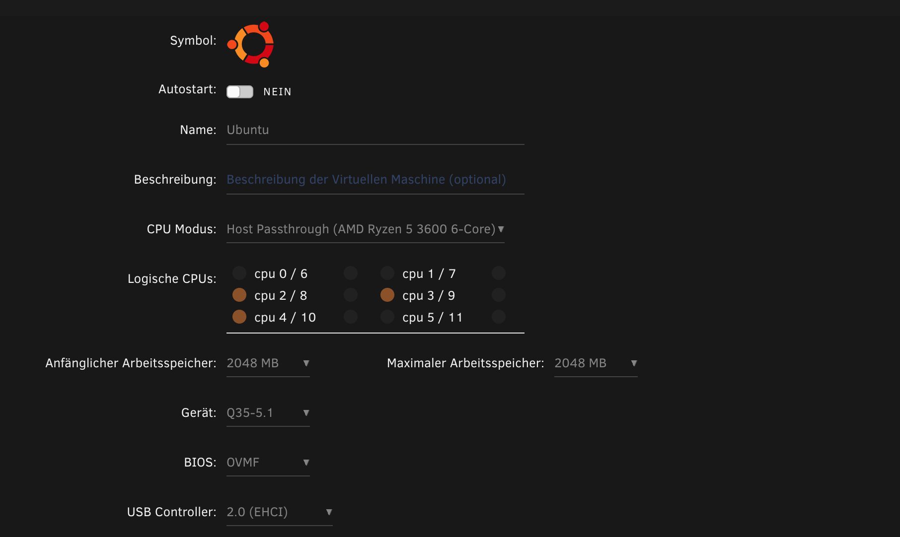

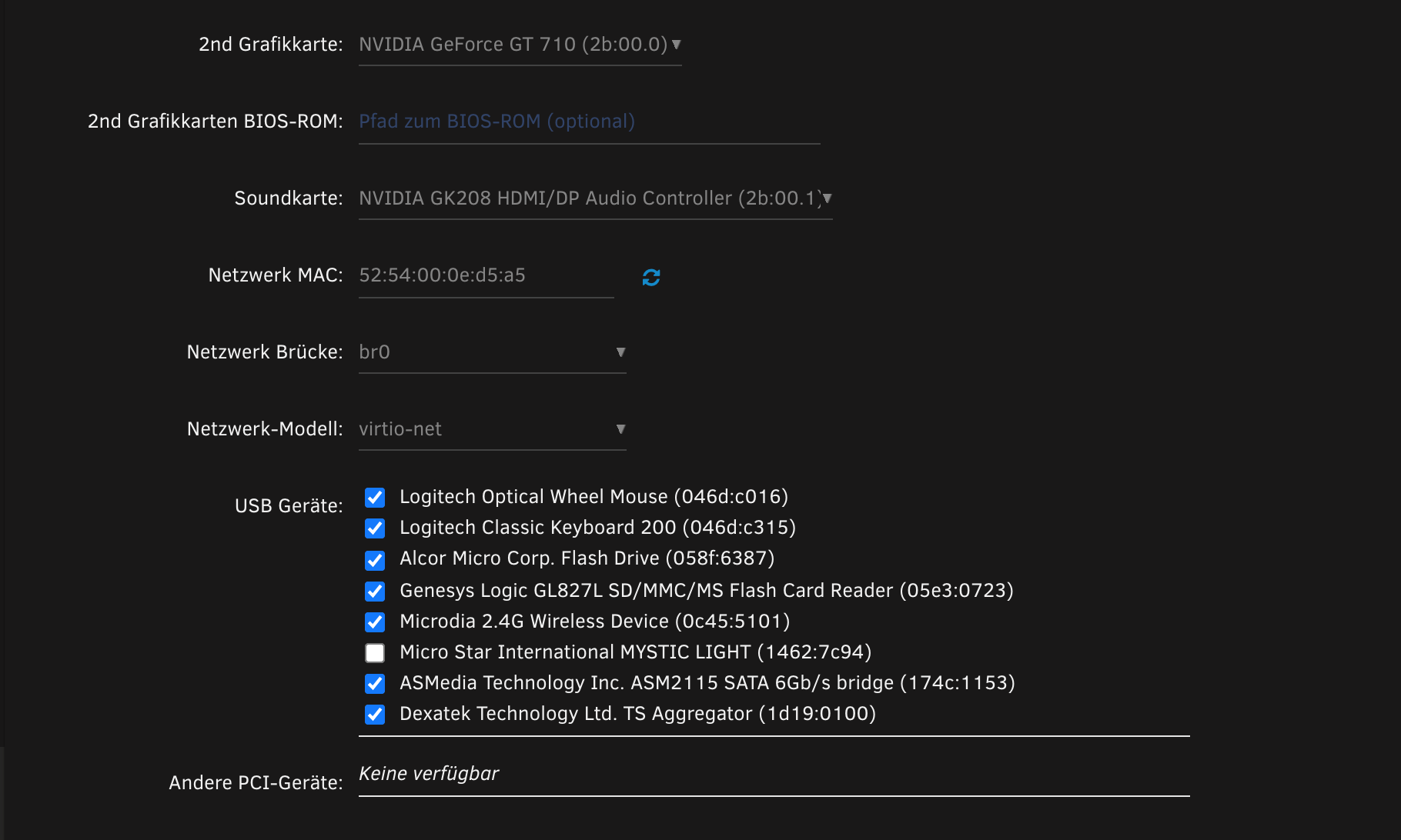

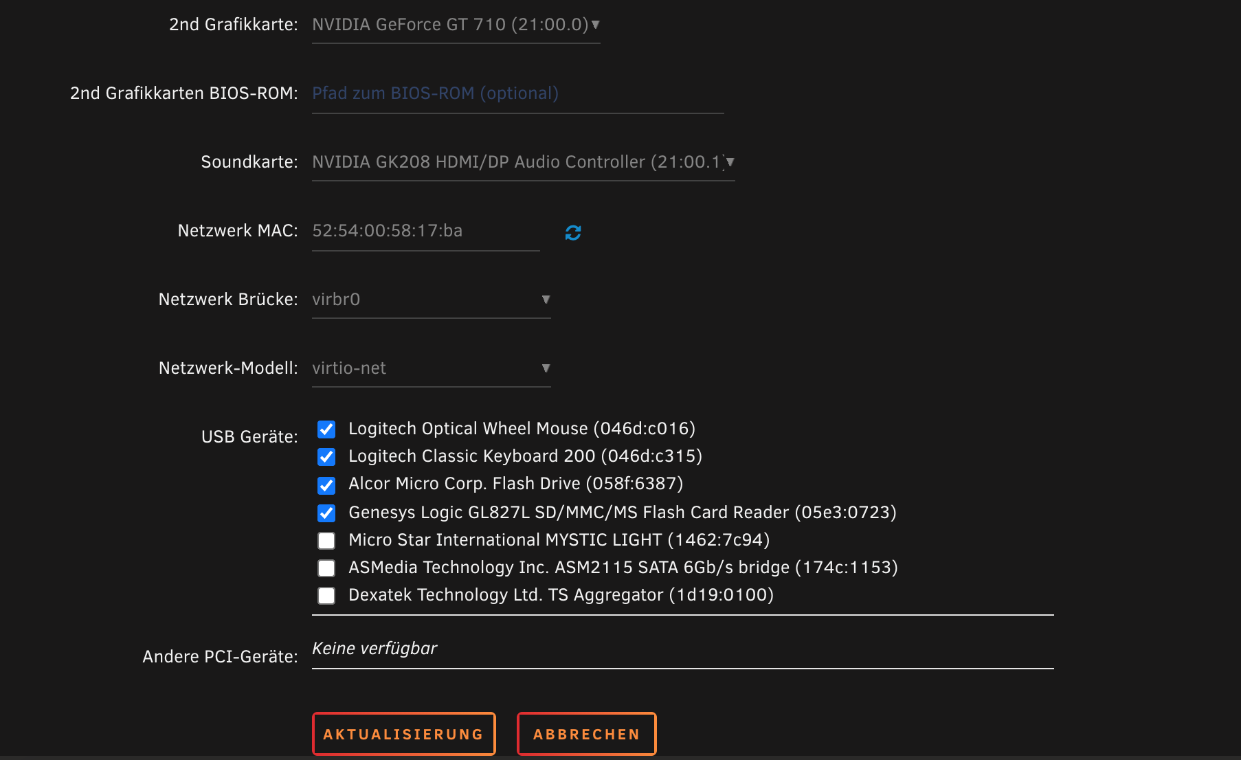

Die Einstellungen der VM:
Ich habe jetzt mehr Kerne und mehr Ram zugewiesen, aber das ist doch eigentlich für so ein System gar nicht nötig ...

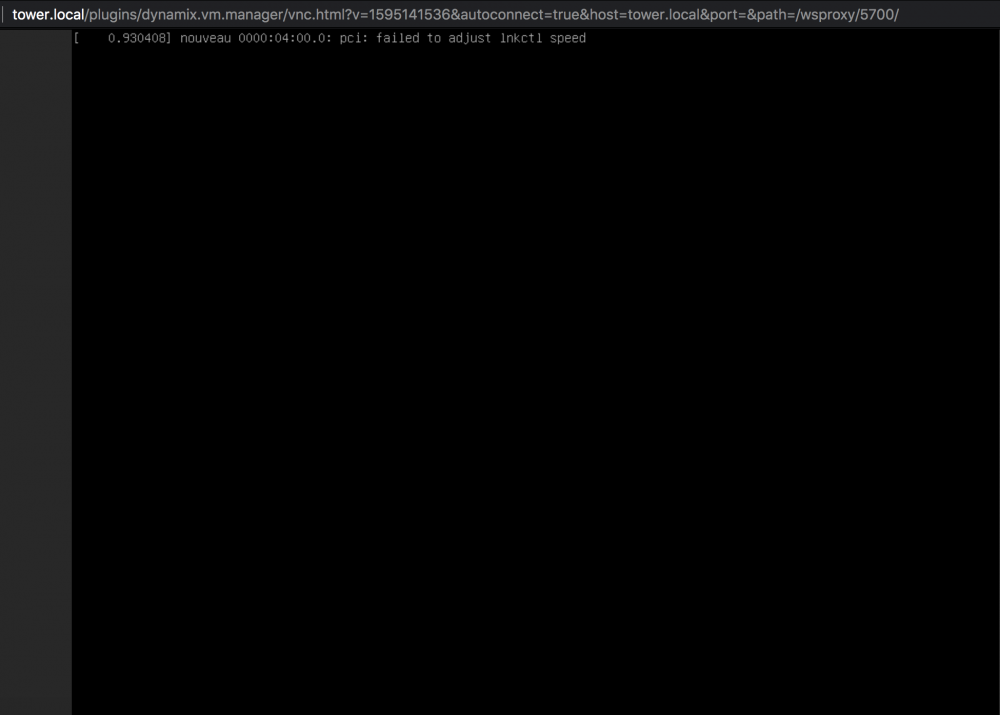

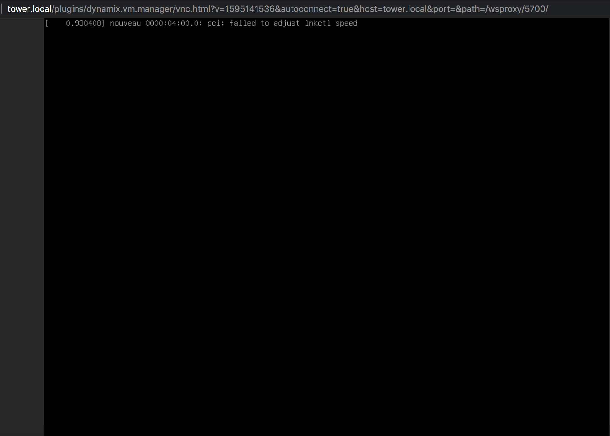

Auf VNC läuft das Ding:
Und ich weiß nicht mal, was ich groß geändert hätte ...

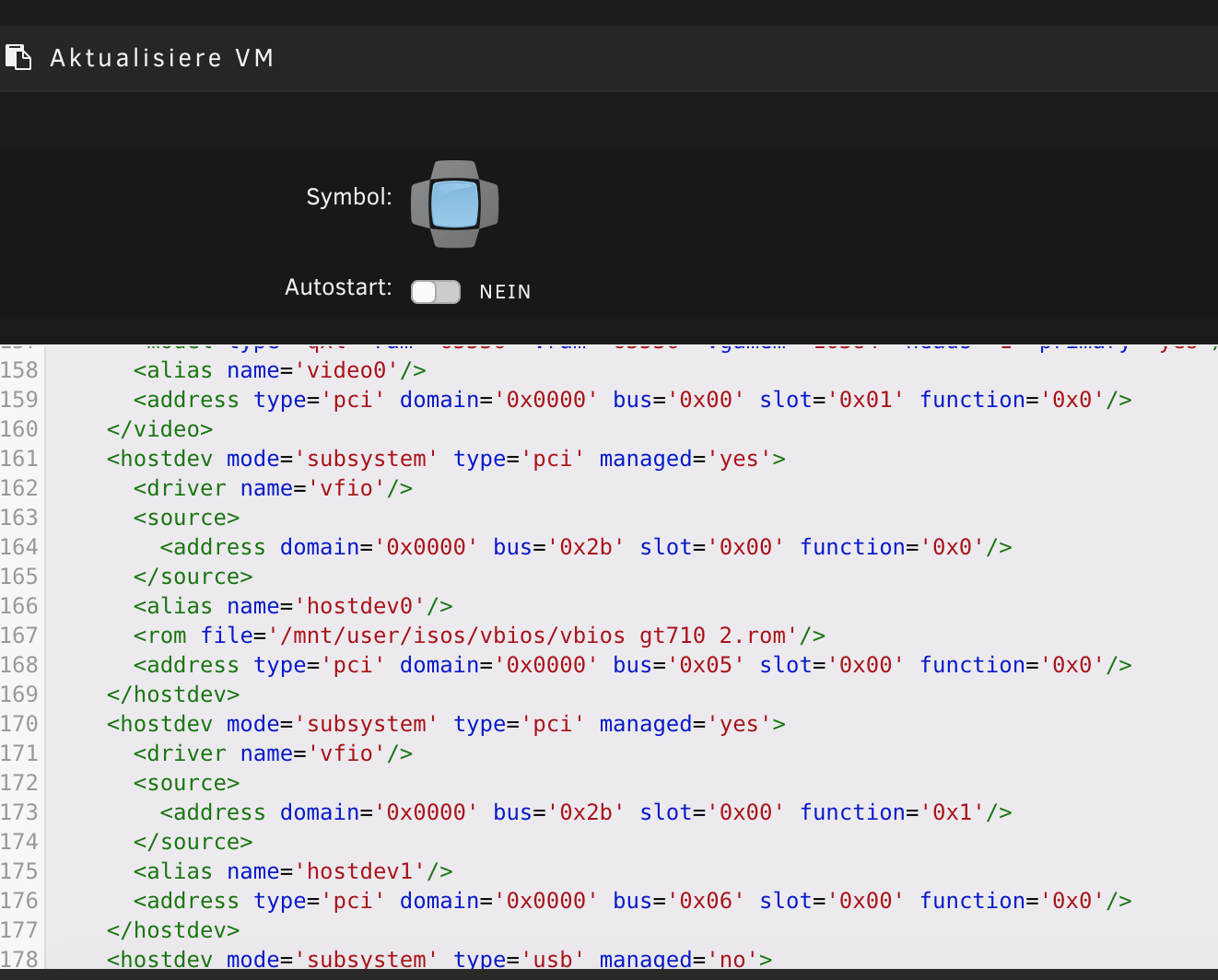

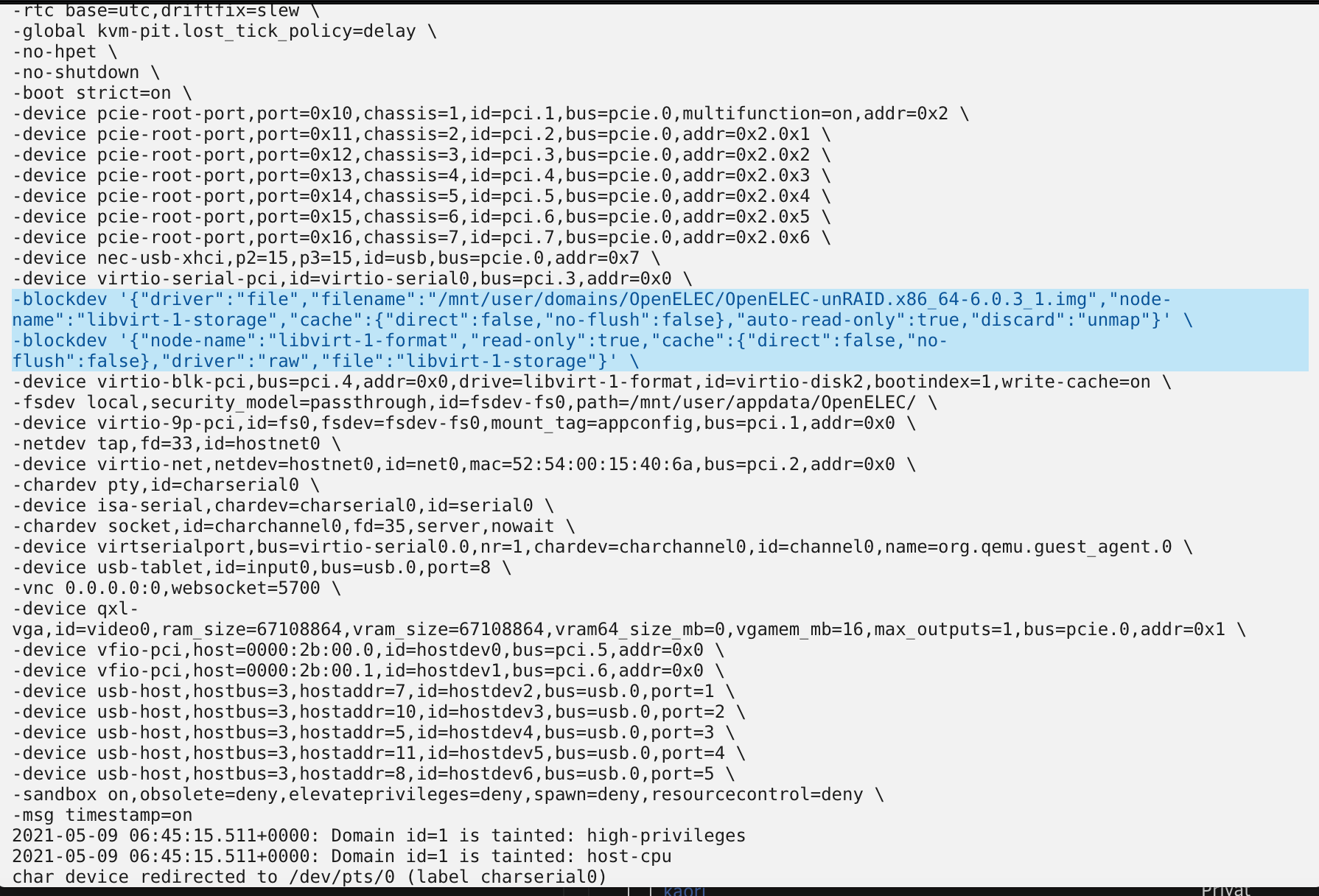

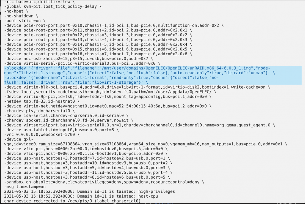

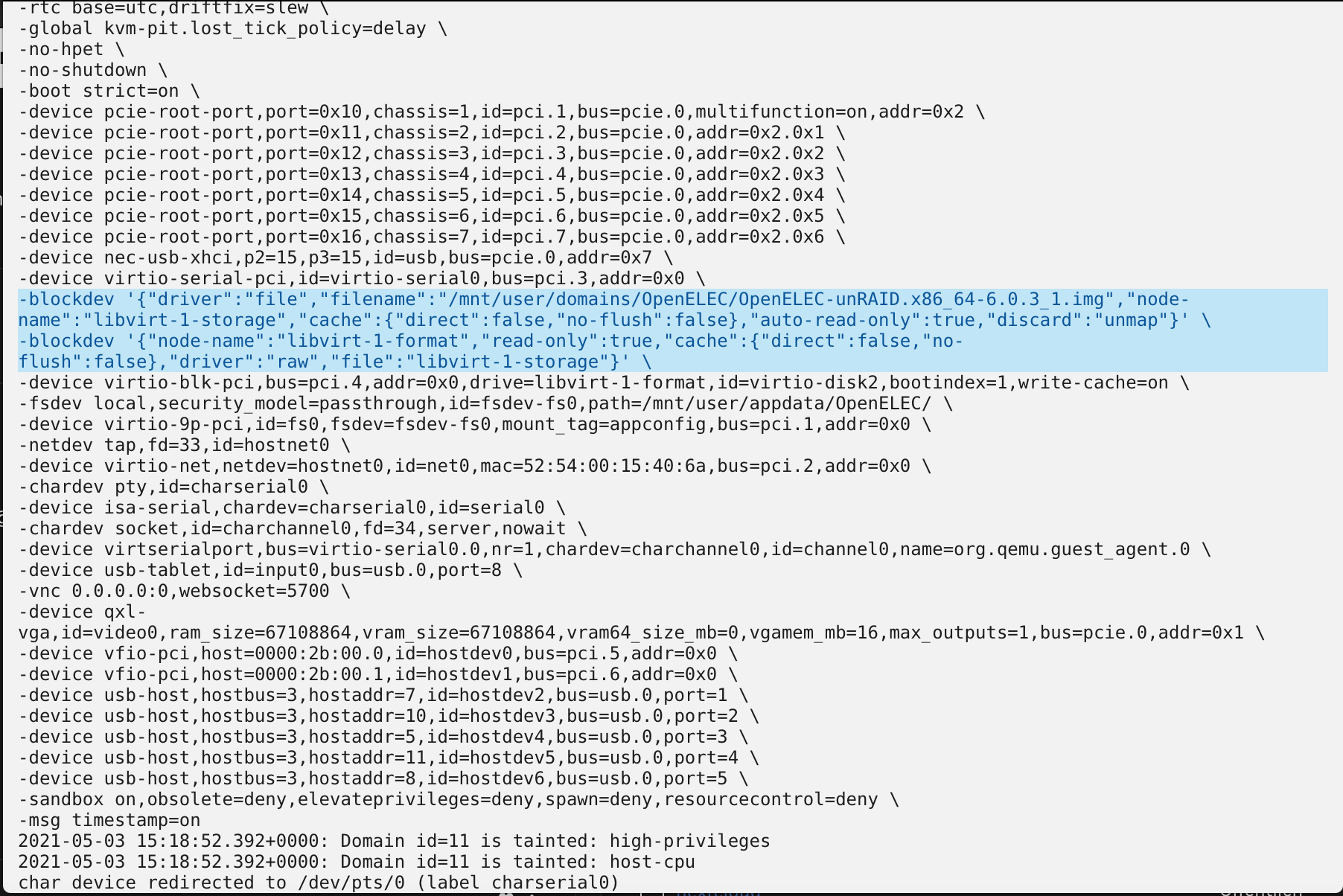

Habe das mit Legacy- boot nochmals probiert. Funktioniert bei mir nicht. Es erfolgt kein Boot in Unraid. Habe mir mal die Openelec XML angesehen. Das sieht doch gar nicht schlecht aus:
Trotzdem bekomme ich keinen HDMI Ausgang auf den TV. Es erscheint nur diese "TianoCore" Anzeige, was auch immer das heißt.

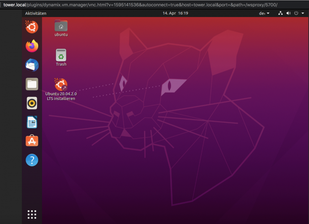

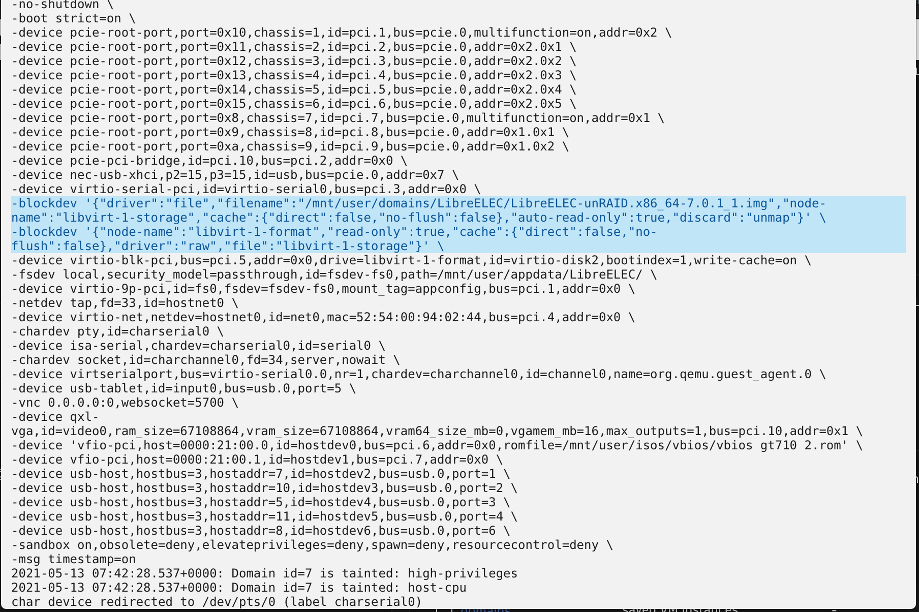

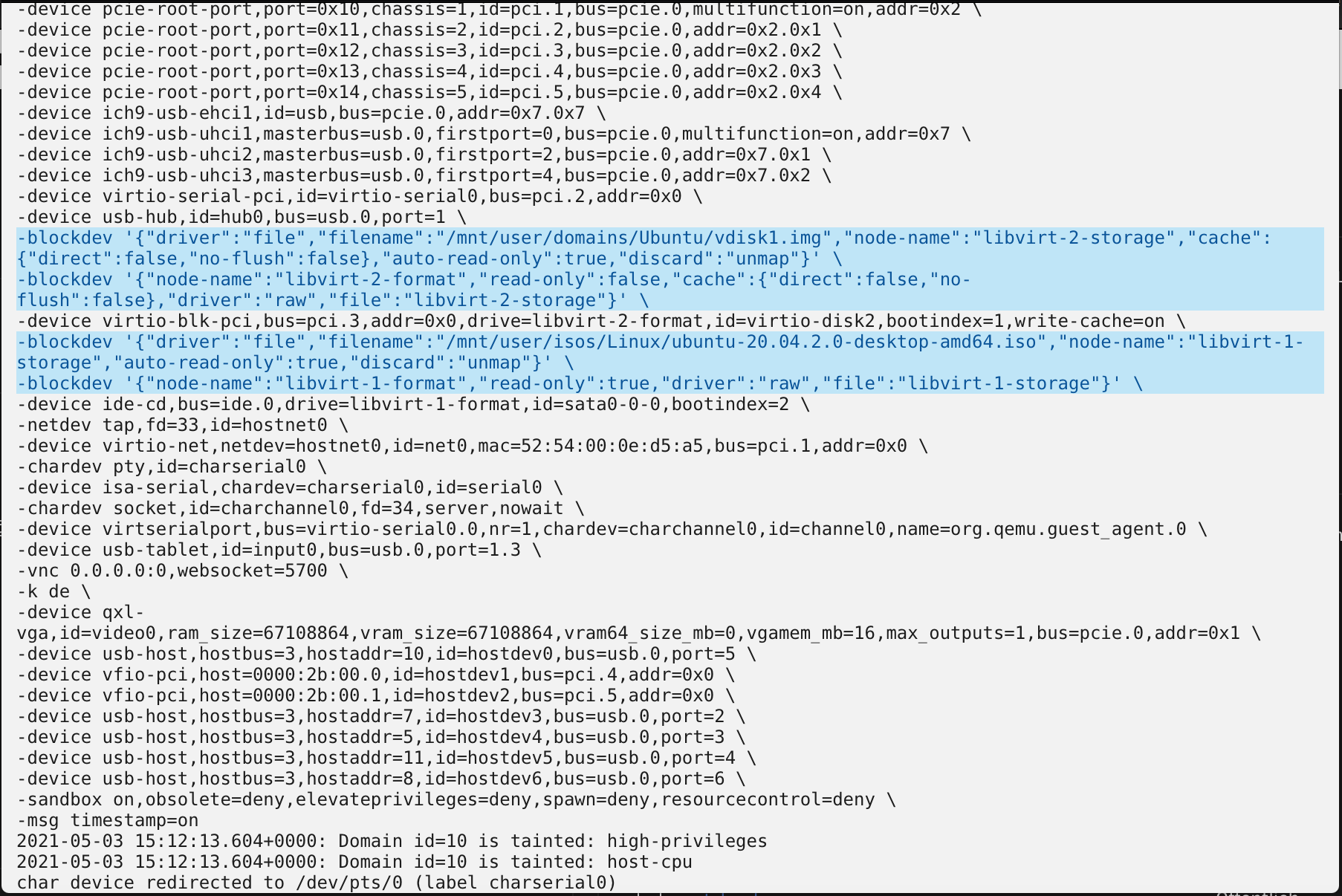

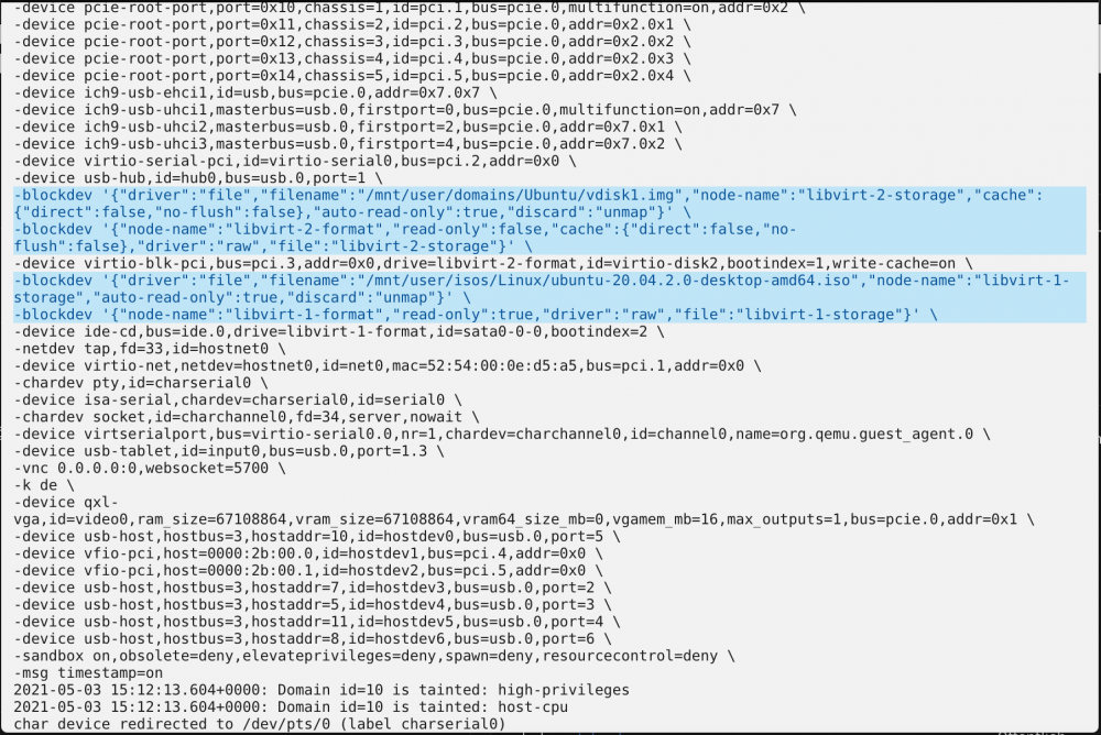

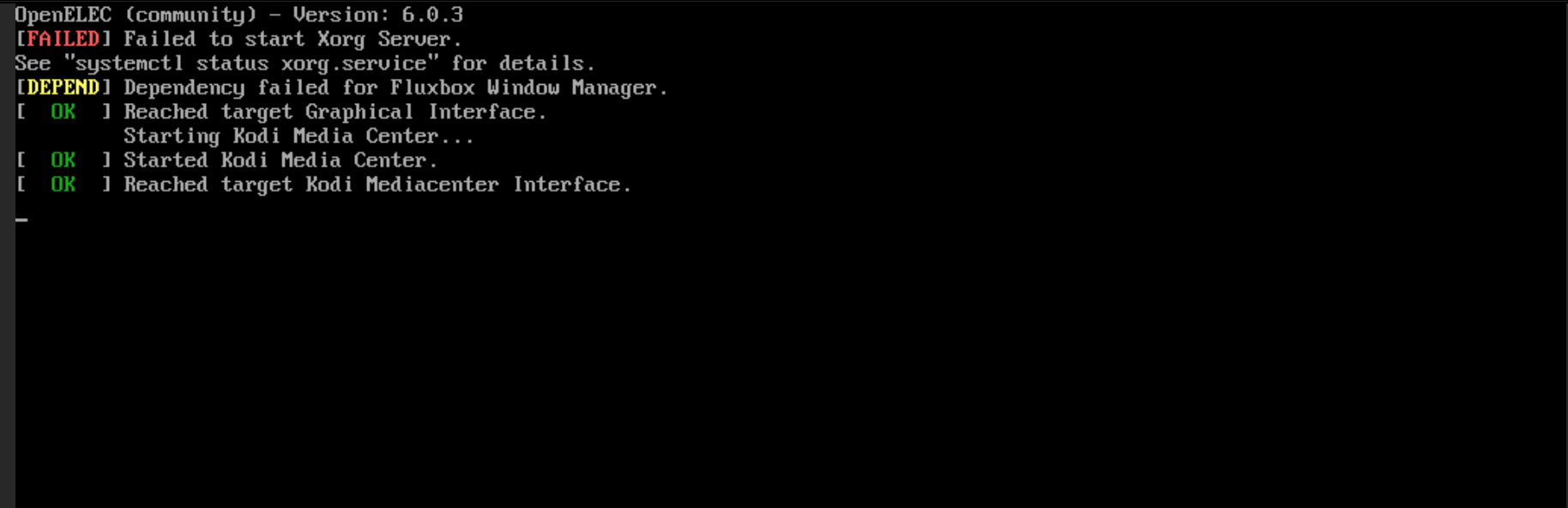

Ist irgendwas informatives in den VM Logs aufgetaucht? Also Fehlermeldungen? Was siehst du denn über VNC? Ich tippe mal, dass du während der Installation nur dort was siehst.
Hallo mgutt,

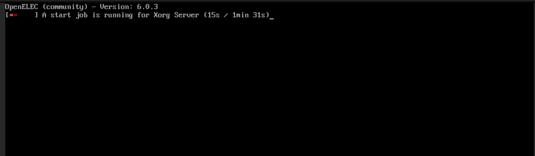

bei Ubuntu schaut das Log so aus :
Bei Openelec so :

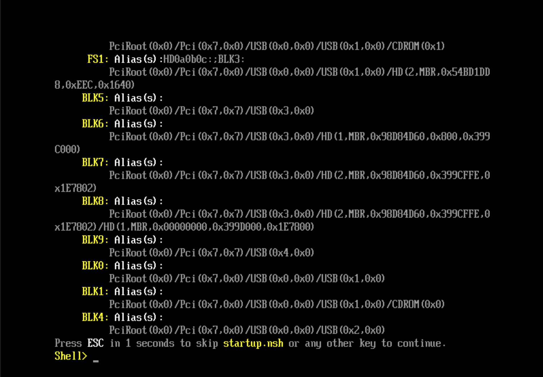

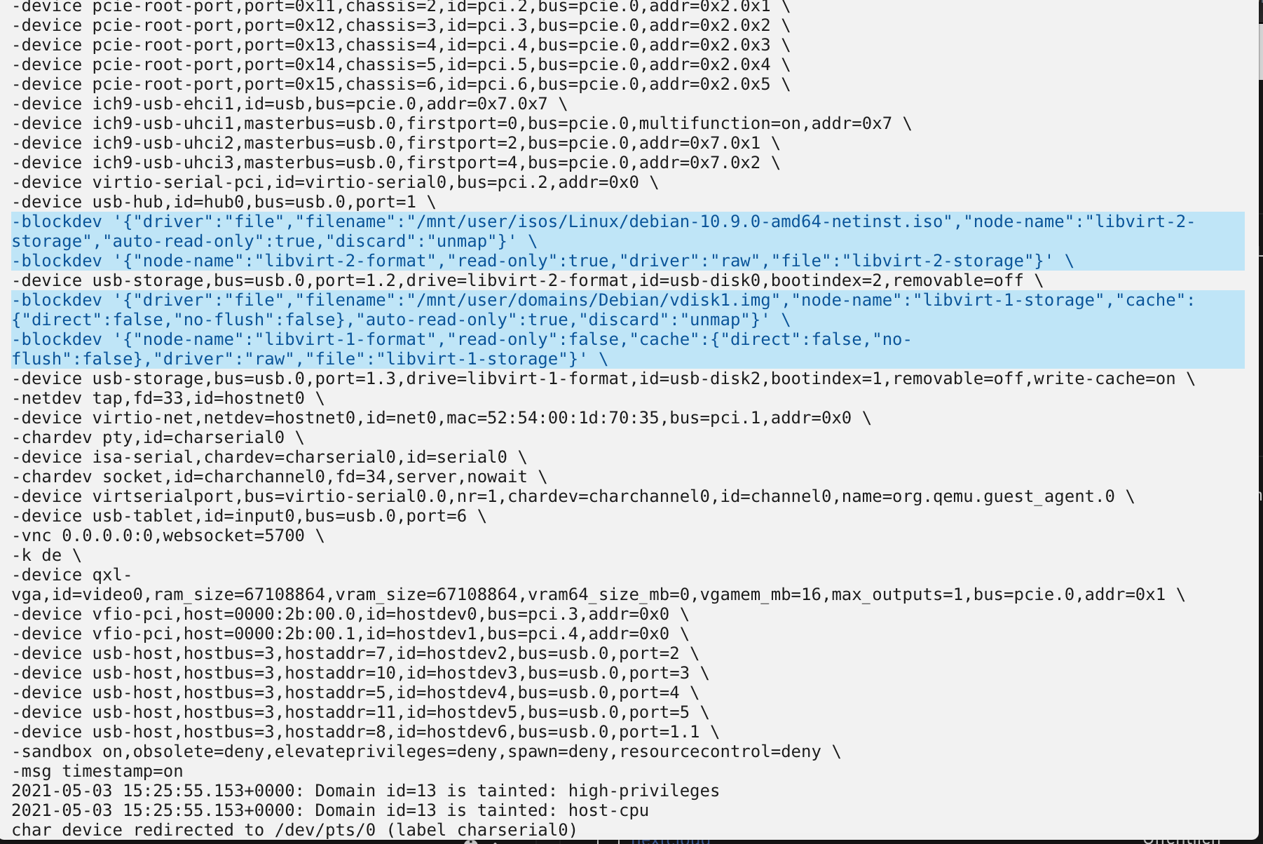

Bei Debian bekomme ich dieses Bild auf den TV :
Log schaut so aus:
Die VM startet aber nicht 😥

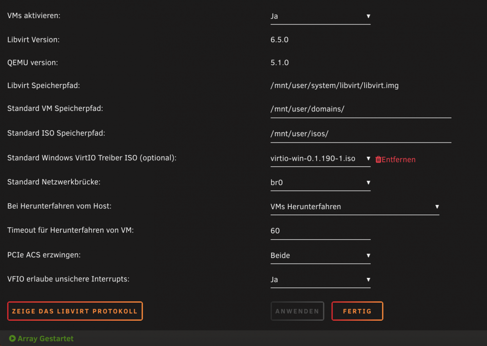

Also gaanz wichtig ist das Ihr im Legacy Modus euren UnraidServer Bootet, alles andere führt nur zu Problemen.
Ich hatte damals die selben Probleme.

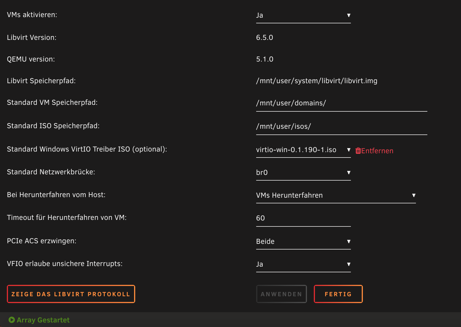

Meine Einstellungen für ein Erfolgreiches GPU Passthrough
UnraidServer Bios Boot : Legacy Modus (CSM)
UnraidServer BIOS -> IOMMU : Enabled
Unraid -> Settings -> VM-Manager -> Advanced View
Unraid -> Settings -> VM-Manager -> PCIe ACS overrride : Both
Unraid -> Settings -> VM-Manager -> VFIO allow unsafe interrupts : Yes
Unraid -> Tools -> System Devices -> Hier eure GPU und deren Resourcen per Häckchen in eine Gruppe zusammenfassen (bei meiner RTX2060 sind das 4 Häckchen (2 für USB , dann Audio und die GPU halt)) --> BIND SELECTED TO VFIO AT BOOT
UnraidServer neu im LEGACY Modus Booten

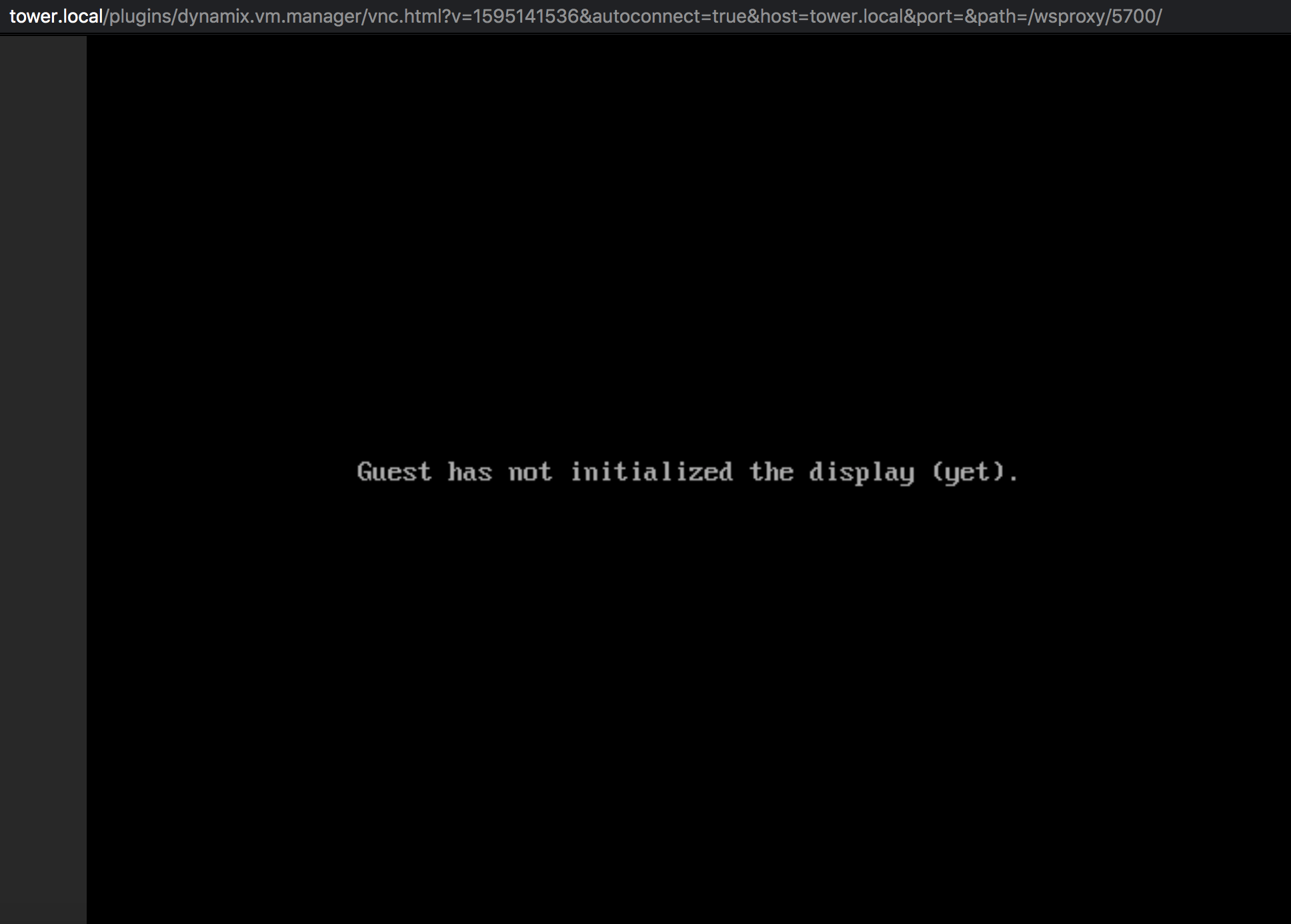

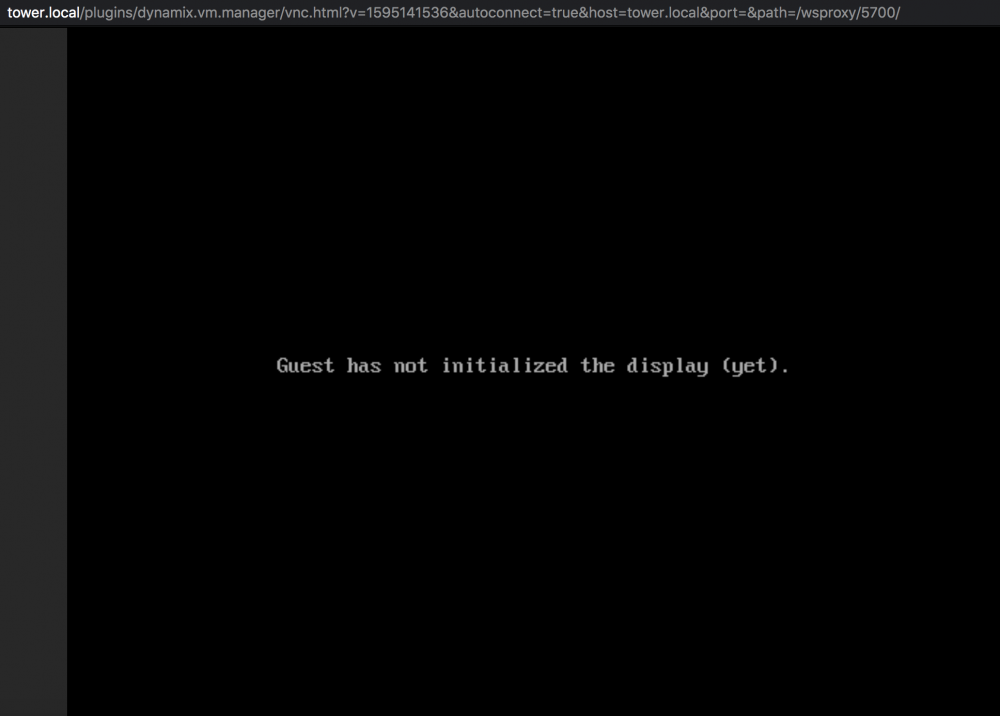

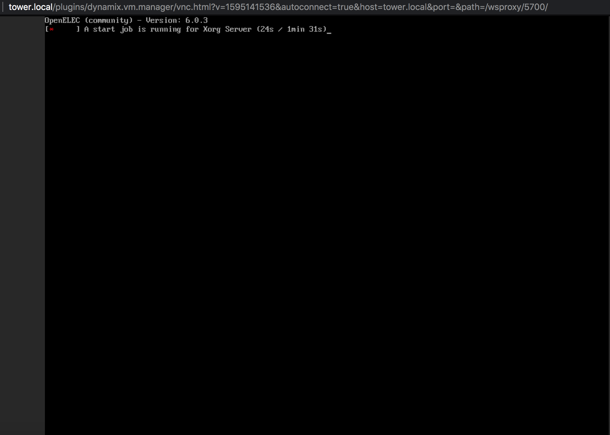

Wenn ich den VNC starte, kommt allerdings nur das:
Habt ihr dazu noch eine Idee?

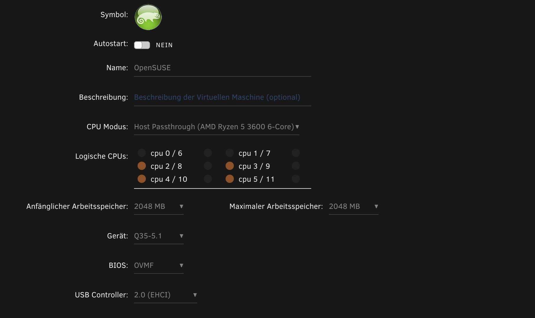

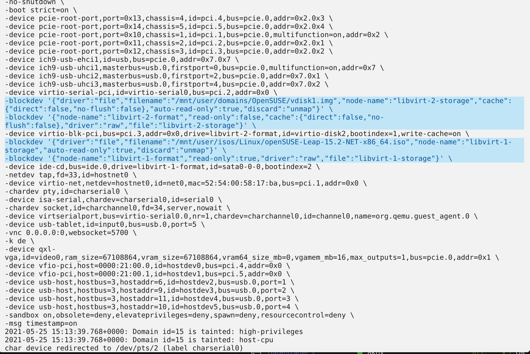

Warum läuft diese VM auf dem TV und die anderen nicht ???

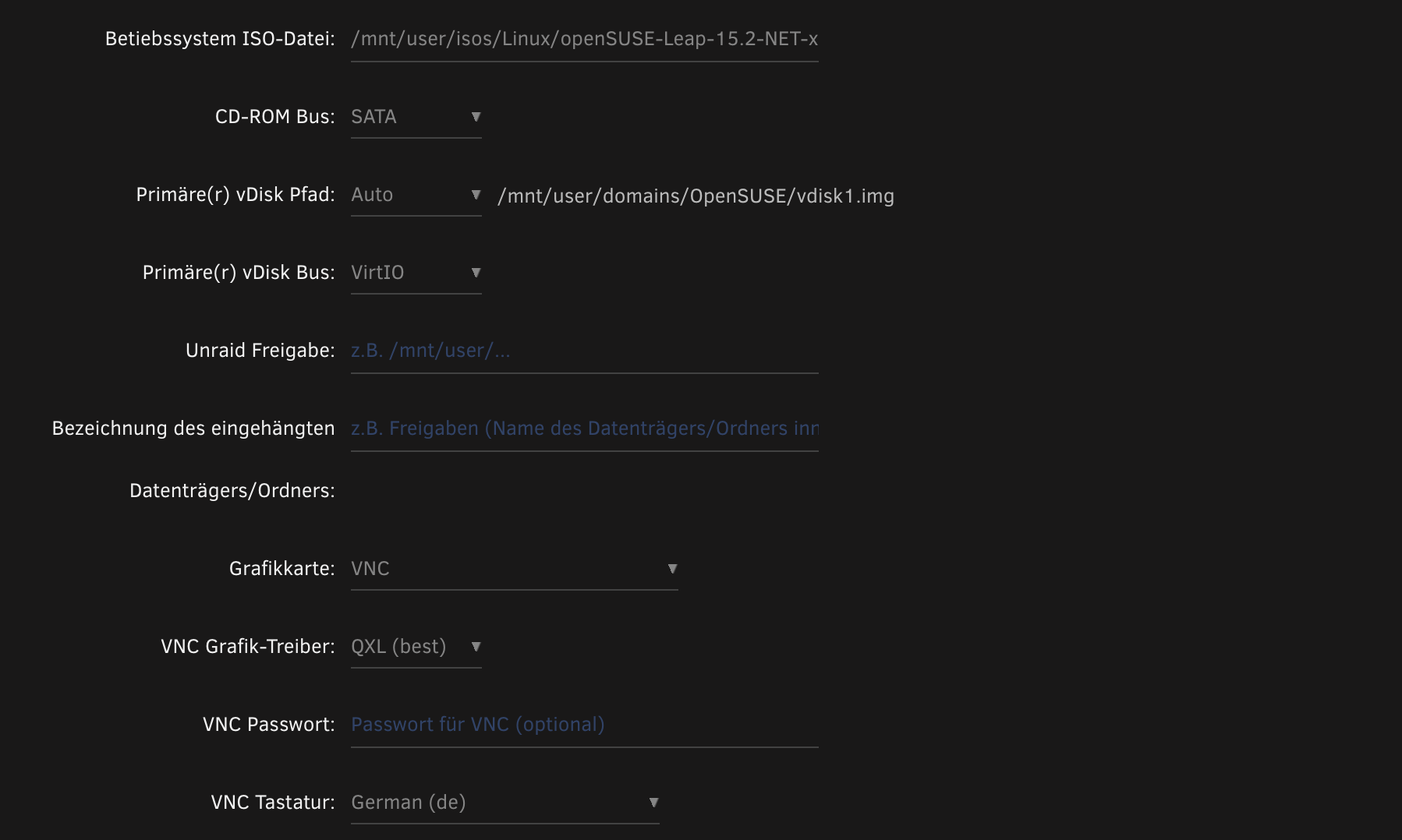

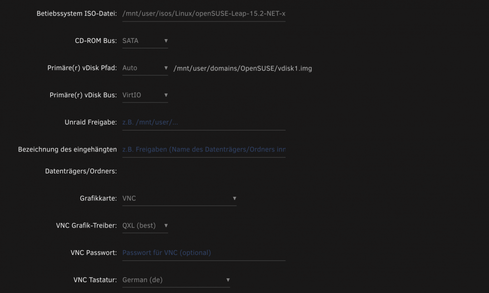

Das sind die Einstellungen der VM:
Und das das Protokoll:
Kann mir mal jemand erklären, warum eine VM läuft und die anderen nicht ??
Wenn du so weit kommst, hat er einfach EFI gebootet, du musst da sehr schnell sein und wenn doch wieder die EFI konsole kommt, ALT + STRG + ENTF neustarten und direkt F2 drücken, damit kommst du ins Bios der VM, da kannst du die Bootreinfolge usw ändern. Manchmal stimmt diese in der VM nicht.
