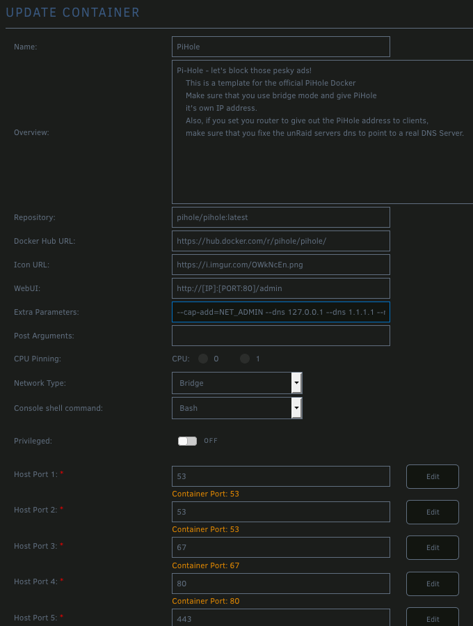

De mon côté Pi-hole fonctionne très bien.  As-tu un sceenshot de ta page Edit de ton conteneur.  Il est important de de mettre pi-hole sur un IP fixe et pas celui de ton unraid.
En réfléchissant au problème avec les erreur de port c'est ce que je voulais faire mais nul endroit pour modifier dands la config.
Tu me diras commenttu as fais ! Merci ;)
Voici la capture demandé :
Ok dans ton menu Edit en haut a droite  (Version 6.9.1) tu as un toggle pour le Basic view. Tu switch en advanced view et la tu as une option pour fixé IP.  L'IP doit être
le même que sur ta ligne Key 6 (qui ne doit pas être celui de ton unraid).  De cette manière tu fixe l'ip sur lequel tes autre ordi ou téléphone vont faire leur requête DNS.
Ah oui, je suis déjà passé par l'edit mais je ne vois rien ou mettre l' IP :
C'est dans la partie "Extra Parameters" ?
Mais quoi rajouter ?
J'ai ceci actuellement :
--cap-add=NET_ADMIN --dns 127.0.0.1 --dns 1.1.1.1 --restart=unless-stopped
Vraiment je ne vois pas...
J'ai cherché mais tu m'avais pas dit qu'il fallait changer le "Network Type" :P
Solution :
-Basculer en "Advanced View" et régler les valeurs :
 Network Type               : "Custom : br0"
 Fixed IP address (optional): 192.168.1.12 (J'ai utilisé cette IP pour essai)
 Key 3        (Variable: TZ): Europe/Paris
 Key 4         (WEBPASSWORD): MotDePasse
 Key 6 (Cont. Var. ServerIP): 192.168.1.12 (Bien mettre la même qu'au dessus)
-Valider la configuration avec "Apply"
Et tout devrait fonctionner.
Voilà pour ceux qui vont eviter de chercher longtemps comme moi.
