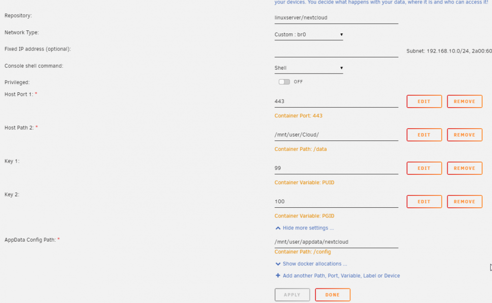

kann es sein das Docker mir alle Änderungen in der  /mnt/user/appdata den RAM reinschreibt?
5 minutes ago, dimon said:
was mich wundert ist, das Share AppData ist in der Spalte Cache auf Prefer:Cache eingestellt.
Es ist jedoch keine zusätzliche SSD als Cache verbaut.
Normalerweise ist das egal. Dann wird diese Einstellung ignoriert und er schreibt auf die Disk(s).
Vielleicht ein Schreibfehler bei den Pfaden eines Dockers? Zb mnt statt /mnt oder ein Leerzeichen davor?!
ne das passt und ist unverändert.

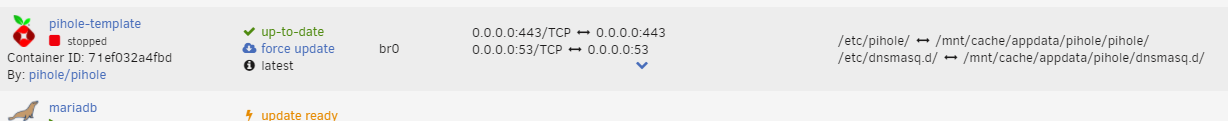

root@Tower:~# ls -la /mnt
total 0
drwxr-xr-x  9 root   root  180 Apr  8 18:38 ./
drwxr-xr-x 20 root   root  440 Apr  8 21:30 ../
drwxr-xr-x  4 root   root   80 Apr  9 04:40 cache/
drwxrwxrwx  6 nobody users  63 Apr  9 04:40 disk1/
drwxrwxrwx 11 nobody users 208 Apr  9 04:40 disk2/
drwxrwxrwt  2 nobody users  40 Apr  8 18:38 disks/
drwxrwxrwt  2 nobody users  40 Apr  8 18:38 remotes/
drwxrwxrwx  1 nobody users  63 Apr  9 04:40 user/
drwxrwxrwx  1 nobody users  63 Apr  9 04:40 user0/
--> Interessanterweise wurde user0 erst mit dem Upgrade auf 6.9.0 angelegt.
root@Tower:~# du -sh /mnt/cache
2.3G    /mnt/cache

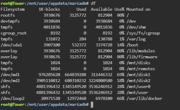

rootfs wächst wieder an.
root@Tower:~# df
Filesystem      1K-blocks       Used  Available Use% Mounted on
rootfs            3938676    3151344     787332  81% /
devtmpfs          3938684          0    3938684   0% /dev
tmpfs             4011836          0    4011836   0% /dev/shm
cgroup_root          8192          0       8192   0% /sys/fs/cgroup
tmpfs              131072        320     130752   1% /var/log
/dev/sda1         3907100     532452    3374648  14% /boot
overlay           3938676    3151344     787332  81% /lib/modules
overlay           3938676    3151344     787332  81% /lib/firmware
tmpfs                1024          0       1024   0% /mnt/disks
tmpfs                1024          0       1024   0% /mnt/remotes
/dev/md1        976285620  664839288  311446332  69% /mnt/disk1
/dev/md2       3905110812  680309728 3224801084  18% /mnt/disk2
shfs           4881396432 1345149016 3536247416  28% /mnt/user0
/dev/loop2       20971520   12932972    7017044  65% /var/lib/docker
42 minutes ago, dimon said:
root@Tower:~# du -sh /mnt/cache 2.3G /mnt/cache
Du sagtest doch, dass du keinen Cache hast? Ich würde sagen, dass einer deiner Docker Container hier reinschreibt. Und da keine SSD existiert, landen diese Dateien im RAM.
Check mal das Verzeichnis:
ls -la /mnt/cache/appdata
Genau. Ich habe keine SSD bzw. Cache. Habe da auch nichts verstellt.
root@Tower:~# ls -la /mnt/cache/appdata
total 0
drwxrwxrwx 8 nobody users 160 Apr  8 20:52 ./
drwxr-xr-x 4 root   root   80 Apr  9 04:40 ../
drw-rw-rw- 7 root   root  220 Apr  8 19:43 MQTT/
drwxrwxr-x 4 nobody users 120 Apr  8 20:07 binhex-krusader/
drwxr-xr-x 4 nobody users 100 Apr  8 20:52 mariadb/
drwxr-xr-x 8 nobody users 180 Apr  8 21:18 nextcloud/
drwxrwxrwx 7 root   root  140 Apr  8 18:41 onlyofficeds/
drwxr-xr-x 4 root   root   80 Apr  8 18:38 pihole/
root@Tower:~#

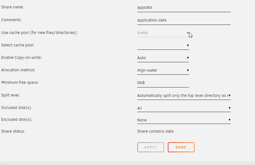

Cache-Pool kann auch nicht verstellt werden
@ich777 warum kann er nicht den Cache deaktivieren?
Weil er unten (Select cache pool) keinen gewählt hat oder er schlichtweg keinen hat.
@dimon

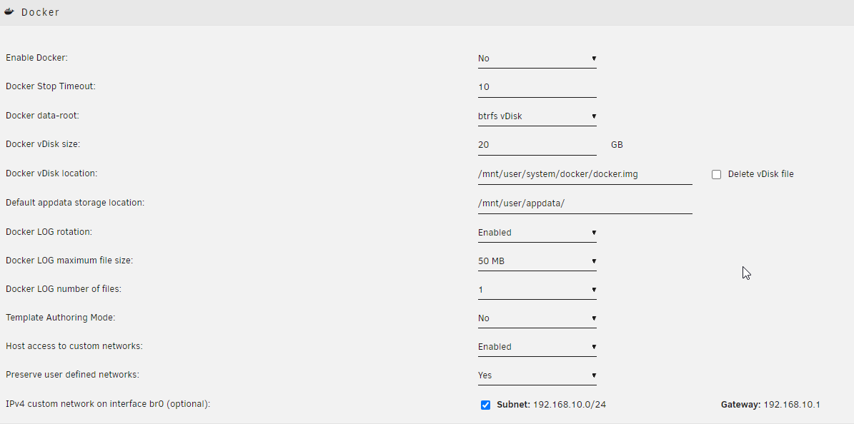

Ich vermute es ist folgendes passiert: Irgendein Container hatte /mnt/cache/appdata im Template stehen. Dadurch wurde der Ordner erstellt und nun schreiben alle Container ihre Daten dort rein.
Außerdem scheint Unraid einen Bug zu haben. Unraid lässt es zu, dass die Container ihre Dateien dort ablegen, aber erlaubt dir nicht den Cache zu deaktivieren, was dieses Problem verhindern würde.
Brauchst du die Dateien oder ist neu installieren in Ordnung?
Dann tauscht aber die CA App den Pfad automatisch aus auf zB: /mnt/disk1/appdata (eben der erste Pfad wo das Verzeichnis appdata gefunden wird).
Passiert das auch, wenn er mal einen Cache hatte und das Template bei ihm noch lokal vorhanden ist?
Irgendwie muss das ja passiert sein. Er wird ja denke ich kein "mkdir" gemacht haben?!
Dann nicht, nur bei der installation aus der CA App soweit ich weiß.

Vom Prinzip simpel. Du beendest den Docker Dienst in den Einstellungen, wodurch alle Docker gestoppt werden. Dann löschst du einfach den Ordner:
rm -r /mnt/user/cache
Willst du dagegen die Daten der Container erhalten, kannst du den Inhalt auch auf disk1 verschieben:
rsync -av --stats --hard-links --remove-source-files /mnt/user/cache/ /mnt/disk1
rmdir /mnt/user/cache
Um das Problem in Zukunft zu vermeiden kannst du außerdem über die Apps den Config Editor installieren und dann bearbeitest du die Datei /boot/config/shares/appdata.cfg und suchst nach dieser Zeile:
shareUseCache="prefer"
Das "prefer" ersetzt du dann gegen "no" und startest den Server neu. Bei Bedarf machst du das mit allen Shares Config-Dateien so. Danach solltest du in den Share Einstellungen "no" sehen und nicht mehr "prefer".
EDIT: Ich habe dazu einen Bug Report eröffnet.

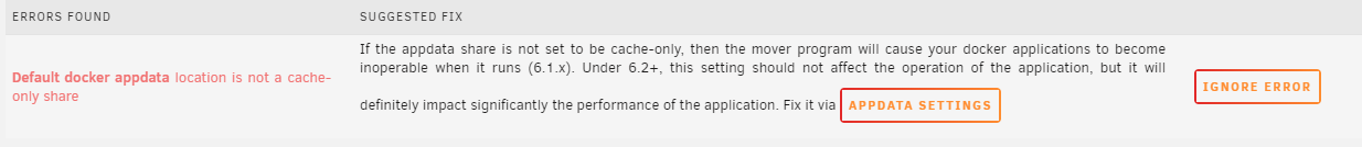

nein ist nicht verschwunden, jedoch erhalte ich nun durch das plugin folgende Fehlermeldung.
der Übeltäter für /mnt/cache war wahrscheinlich PiHole
Das ist logisch, wenn PiHole wieder das /mnt/cache Verzeichnis erstellt hat. Du solltest PiHole mal richtig löschen. Also Container weg und dann über Apps > Previous Apps auch das Template der App löschen. Ansonsten lädt der das App Template nicht aus dem App Store, sondern von deinem USB Stick. Deswegen ist der Pfad da auch immer noch /mnt/cache.
