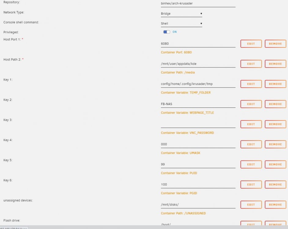

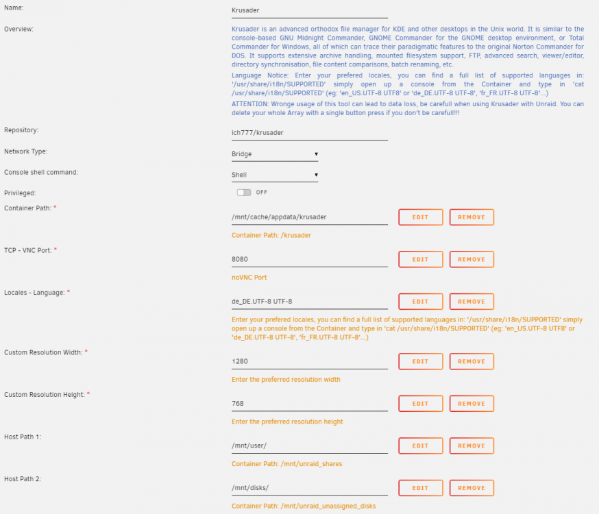

Hallo zusammen,
nachdem ich jetzt tagelang Krusader immer wieder editiert habe, komme ich über diese Anzeige nicht hinaus!
Wie soll ich weiter vorgehen?255955955_Screenshot2021-04-13135434.thumb.jpg.a8e88a06a8755a8fbd6cd9ed03e14799.jpg

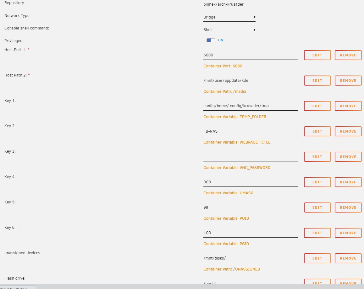

Das sind die jetzigen Einstellungen.2129000879_Screenshot2021-04-13140757.thumb.jpg.26b5101a2d1bc9171c0c9eed025df877.jpg
Was kann ich tun? Vielen Dank im Voraus!
Ach, nein ich habe den Krusader von binhex.
Edited by Dickie

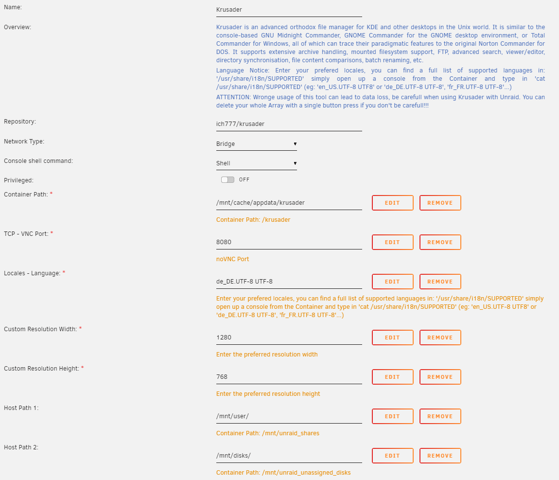

Probier mal den von @ich777:

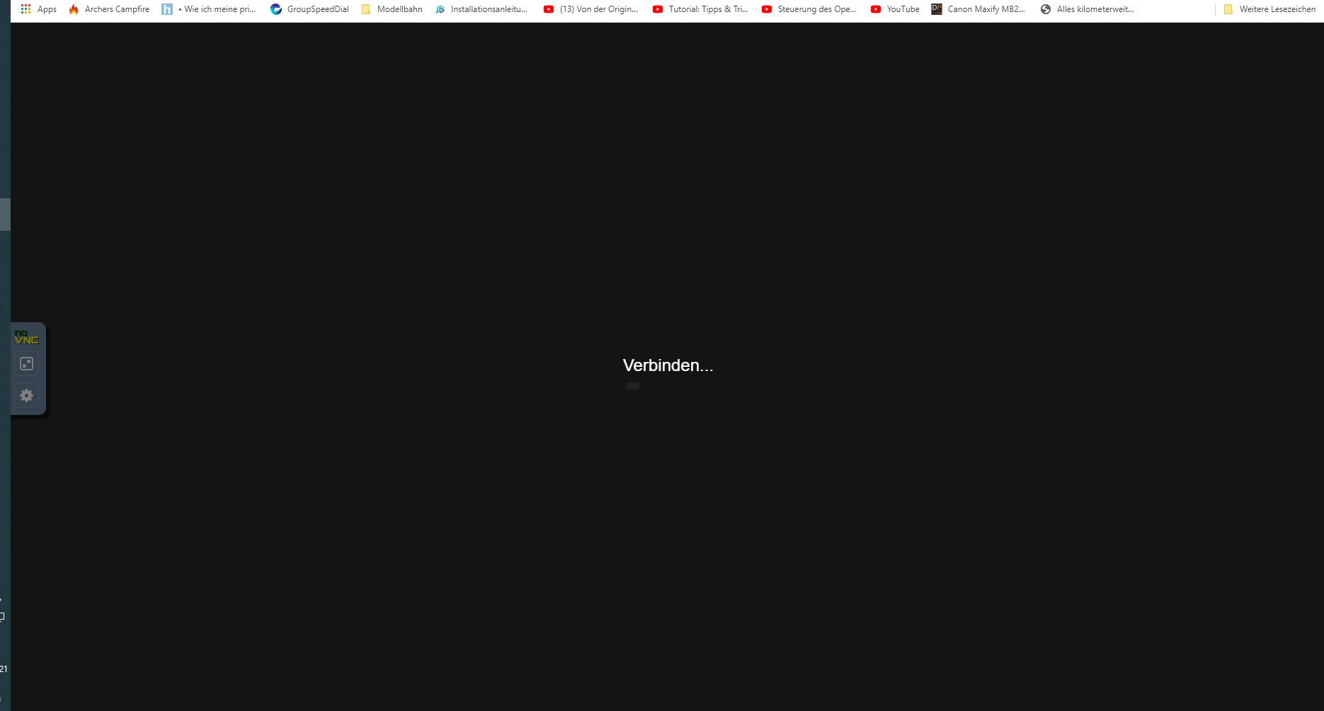

Vielen Dank für eure Informationen,
aber leider hat sich nur das Bild geändert, auch mit den Einstellungen.
Das läuft und läuft es kommt aber kein Krusader.
Ich weiss nicht mehr weiter....
Edited by Dickie

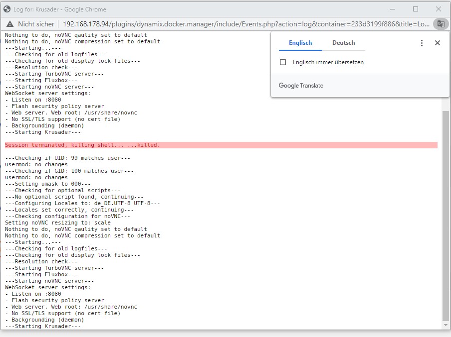

Hast du mal ein Log? Auf den container klicken und dann auf Log.

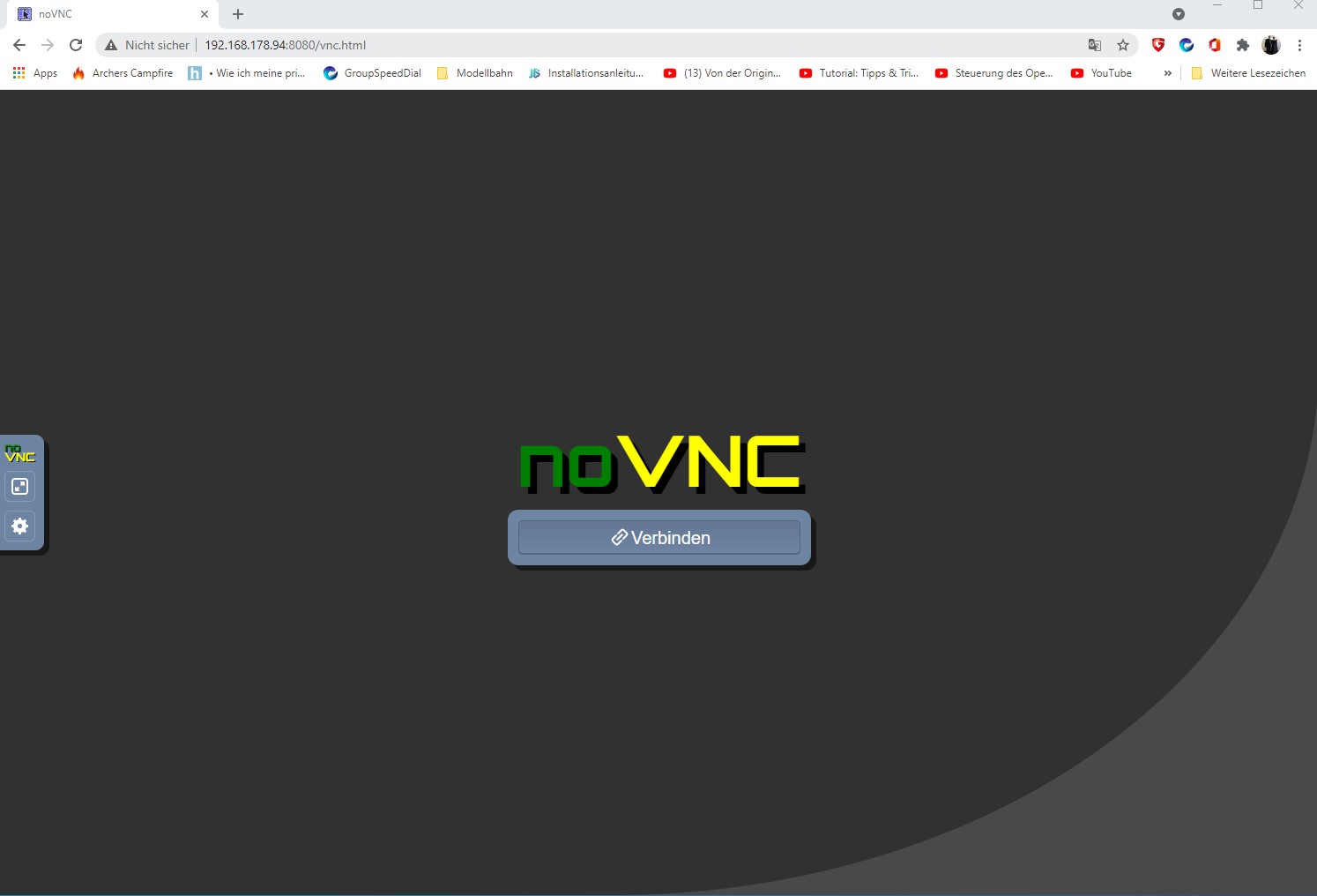

Wie lautet die adresse wo er sich hinverbinden will, deine screenshots sind immer ohne adressleiste vom browser.

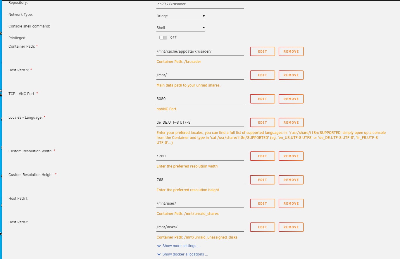

Entweder Host Path 5, der auf /mnt/ zeigt
ODER
Host Path 1, der auf /mnt/user/ zeigt
und Host Path 2, der auf /mnt/disks/ zeigt
Beides zusammen geht nicht.
Edited by Anym001
Bitte schön!
4 minutes ago, Dickie said:
Bitte schön!

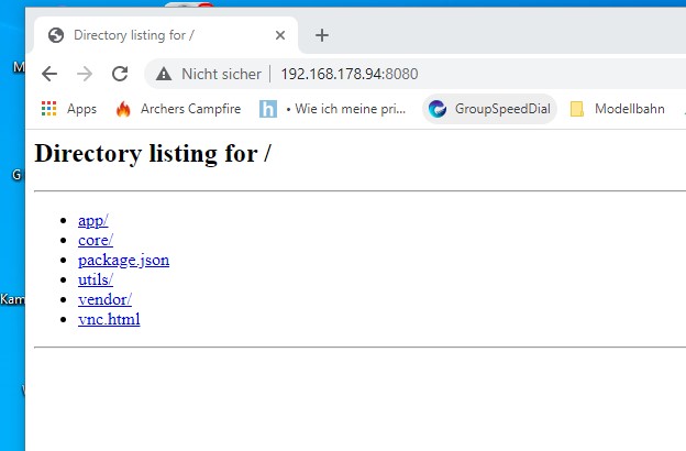

Was passiert wenn du im Browser: 192.168.178.94:8080 eingibst?
Habe Host Path 5 entfernt aber das Ergebnis bleibt das Gleiche, leider.

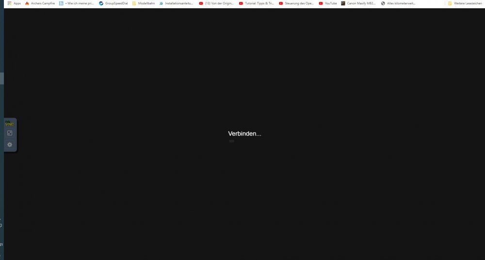

Achja bevor ich es vergesse, versuch mal deinen Browser cache zu leeren inklusive cookies usw...
Drücke auf verbinden und es geht nicht weiter.1200969875_Screenshot2021-04-13154254.thumb.jpg.83f4ce406a3501e11025fb75c65407b9.jpg

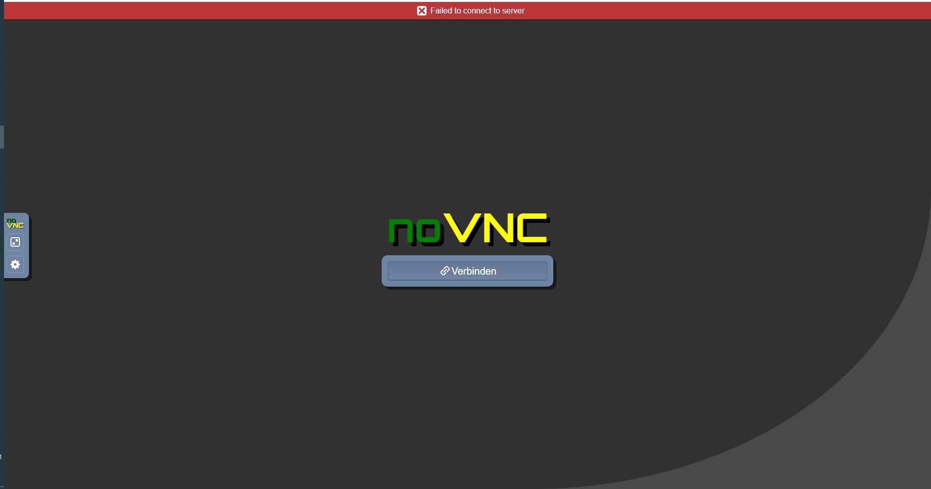

Hast du den Browser Cache schon gelöscht inklusiver aller Cookies und den Browser danach neu gestartet?
Hast schon mal einen anderen Browser probiert?

Hallo Jungs ihr glaubt es nicht anderer Browser und schon lief Krusader. Natürlich habt ihr recht, wenn ihr schreibt das man vorsichtig damit umgehen solle.
