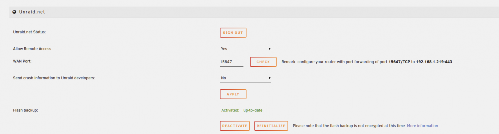

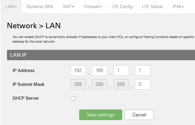

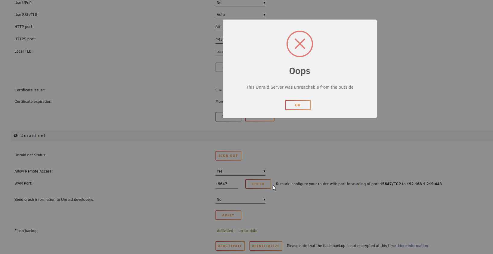

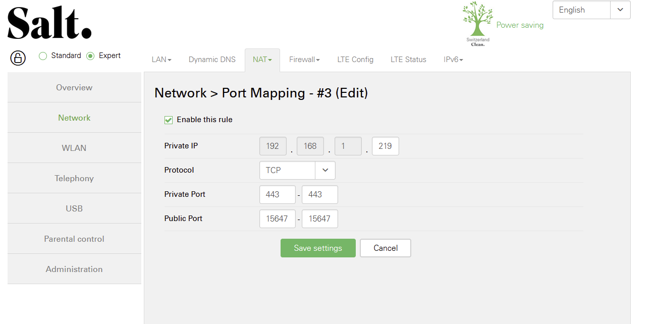

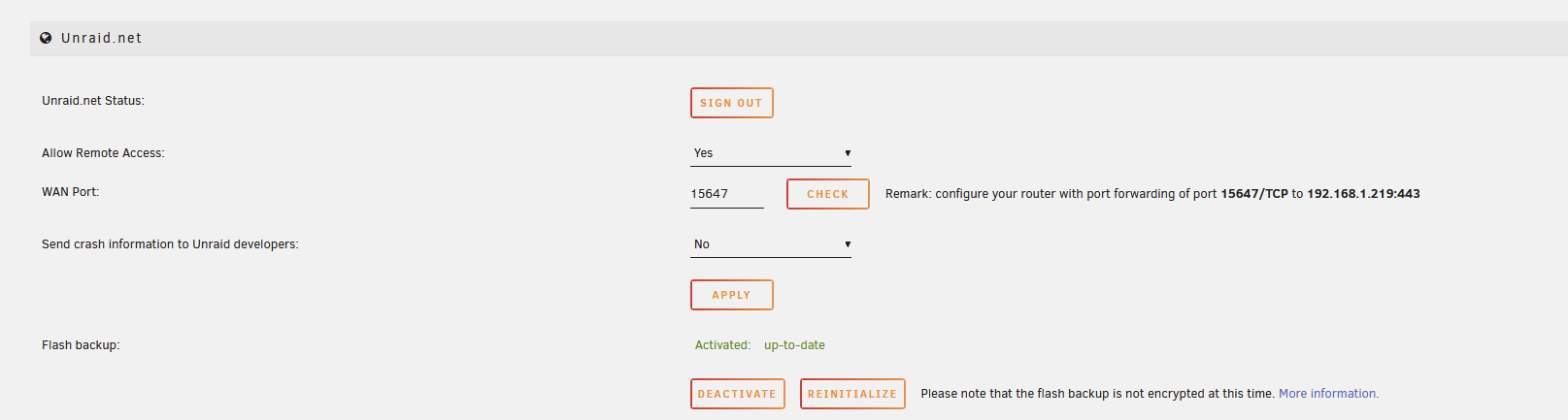

April 10, 20215 yr Hallo zusammen Falls jemand SALT als ISP hat und versuchte MyServer aus dem Internet verfügbar zu machen und es auch geschafft habt. Meine Frage: Wie :)? Ich bin leider ein Anfänger und kenne mich nicht sehr gut aus, aber gemäss meinen Erkentnissen, hätte folgendes Setup funktionieren müssen: Einstellungen im Server: Einstellungen im Salt-Router: Wenn ich es teste, dann erhalte ich folgendes: Zusätzliche Info: Ich habe im Salt Router den DHCP Server deaktiviert und in meinem PiHole aktiviert: Falls jemand ebenfalls SALT als ISP verwendet und generell weiss, wie man damit umgeht um z.B. für Nextcloud, oder Plex aus dem Internet verfügbar zu machen (Plex Videos unterwegs anschauen zu können), wäre ich unglaublich dankbar für jegliche Tipps, da es, zumindest für mich, kaum machbar ist mit diesen ganzen IPv6 geschichten :(.

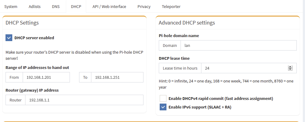

April 10, 20215 yr Da du Pi-Hole nutzt schau mal ob du das so auch eingetragen hast: Das war "mein" Fehler weshalb es Anfangs nicht bei mir lief.

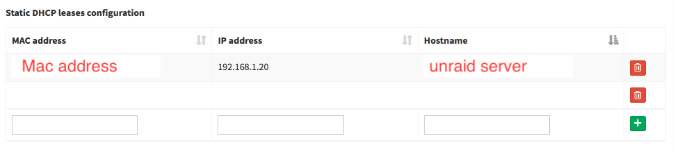

April 11, 20215 yr Author Hallo jj1987 Danke für die Rückmeldung. Ich habe die localen Adressen eingetragen, jedoch scheint es nicht zu helfen: P.S. Die IP ist nun mit 20 am Schluss, habe es auch beim port forwarding angepasst. Eventuell habe ich hier was falsch gemacht? Edited April 11, 20215 yr by Doublemyst
April 11, 20215 yr 30 minutes ago, Doublemyst said: Hallo jj1987 Danke für die Rückmeldung. Ich habe die localen Adressen eingetragen, jedoch scheint es nicht zu helfen: P.S. Die IP ist nun mit 20 am Schluss, habe es auch beim port forwarding angepasst. Eventuell habe ich hier was falsch gemacht? Das ist aber auch ein anderer Bildschirm als ich genannt habe?! Du bist da in "Settings"->"DHCP"

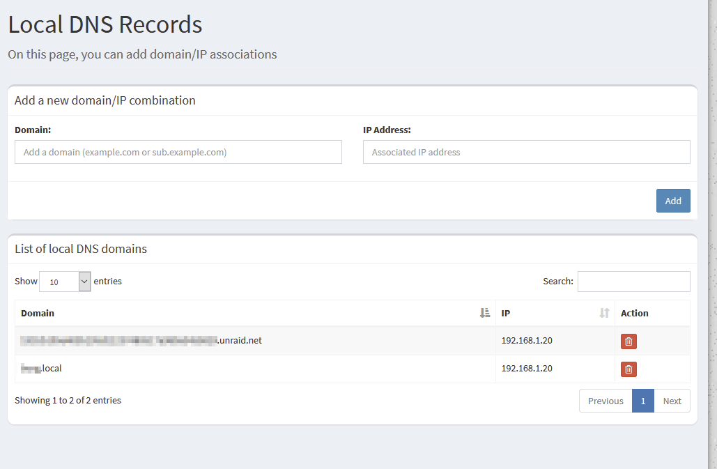

April 11, 20215 yr Author Ah, mist, ja, sorry, hast völlig recht, ist ein falsches Screenshot Hier ist meine Einstellung von Local DNS Records:
April 11, 20215 yr Hast du zusätzlich unbound laufen? Ich vermute halt, dass das der Rebind-Schutz ist der da dazwischenfunkt

April 11, 20215 yr Eigentlich nicht. Portfreigaben hast du ja gemacht. Mehr sollte eigentlich nicht nötig sein. Kann aber dann tatsächlich etwas mit IPV4/IPV6 zu tun haben. Bzw. genauer gesagt, dass dein Provider dir keine IPV4-Adresse vergibt.

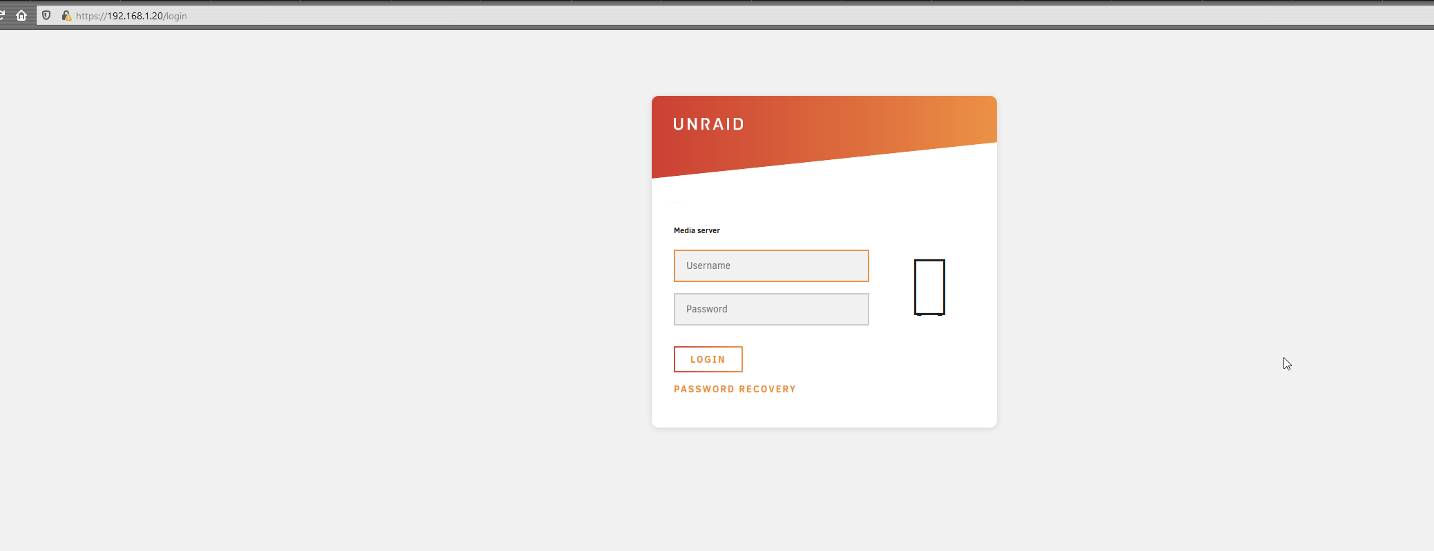

April 12, 20215 yr Ich verwende das unraid.net plugin nicht, daher weiß ich nicht was der Check Button tut, aber das scheint mir bis jetzt der einzige Test zu sein der gemacht wurde. Hast du schon mal wirklich von aussen getestet? Dein Server ist auch wirklich mit https://serverip:443 erreichbar? Meiner z.b. ist das nicht weil ich die 443 auf einen Docker umbiege...
April 12, 20215 yr Author Hallo, danke für den Hinweis, ich habe es in der Tat nur mit dem Button oben ausprobiert. Wo ich es jetzt mit https://192.168.1.20:443 versuchte, erhielt ich eine Fehlermeldung, dass das SSL Zertifikat nur für "https://XXXXXXXXXXXXXXXXXXXXX.unraid.net/ " ausgestellt worden ist und ich eine Ausnahmen hinzufügen kann. Nachdem ich die Ausnahme hinzufügte, kam ich auf das Loginscreen.

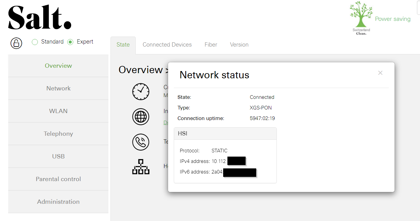

April 12, 20215 yr Hallo Also wenn du dich auf der SALT Box einloggst und dann bei Internet auf Details gehst solltest du so was sehen: Hier siehst du das ich keine offentliche IPv4 mehr habe 10.112.xx.xx Dies net man DS Lite, du teilst dir deine IPv4 mit vielen anderen Salt Kunden, ein NAT ist hier nicht möglich. Hier eine gute Seite zu diesem Problem: https://temporaryswiss.ch/salt-fiber-heimnetz-ipv6-dslite/ Ich habe das ungefähr wie in Option 3 beschrieben gelöst, mit einem Server bei Netcup und einem Tunnel zu meiner Firewall. So kann ich jederzeit weitere IPv4 adzukaufen. PS: Was erreichst du für Geschwindigkeiten? Grüsse YB1898

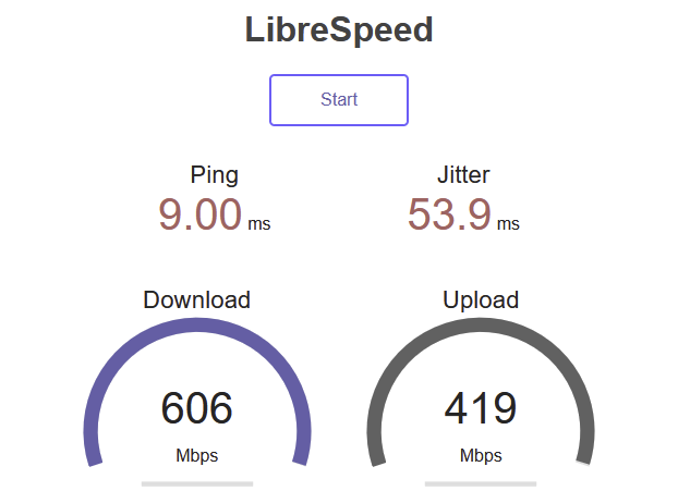

April 12, 20215 yr Author Hallo yb1898 Danke für die Infos. Unglaublich, aber genau das sind meine Probleme, die ich nicht lösen konnte. Im Internet ist in der Tat extreem wenig Informationen, respektive man muss sehr genau wissen wonach man sucht (wahrscheinlich war mein Fehler das ich es alles auf Englishen Foren suchte, keine Ahnung). Was bezahlst du monatlich für die Art, wie du es aufgesetzt hast? Ist es sehr kompliziert für jemanden der sich in dem ganzen nicht wirklich auskennt und eigentlich nur mit YouTube Anleitungen den Server aufsetzt? Braucht man wirklich eine Raspi um hier unterwegs zu sein um zumindest eine 1Gbit Verbindung zu erhatlen, oder gäbe es noch Möglichkeit das über einen Docker auf dem Unraid abzuwickeln (oder ist es nicht möglich, da der Schritt schon vorher passieren sollte)? Eventuell ist diese Fragen in deinem freundlicherweise zur Verfügung gestellten Link ersichtlich, aber mit meinem begrenzten technischen Wissen und schnellen überfliegen habe ich es noch nciht ganz verstanden :). Über den 1Gbit Port angeschlossen hat mein Server ca 400-600Mbps (mit dem nächsten Server-upgrade wollte ich zumindest ein 2.5Gbit Motherboard anschaffen). Edited April 13, 20215 yr by Doublemyst gbit statt ghz...

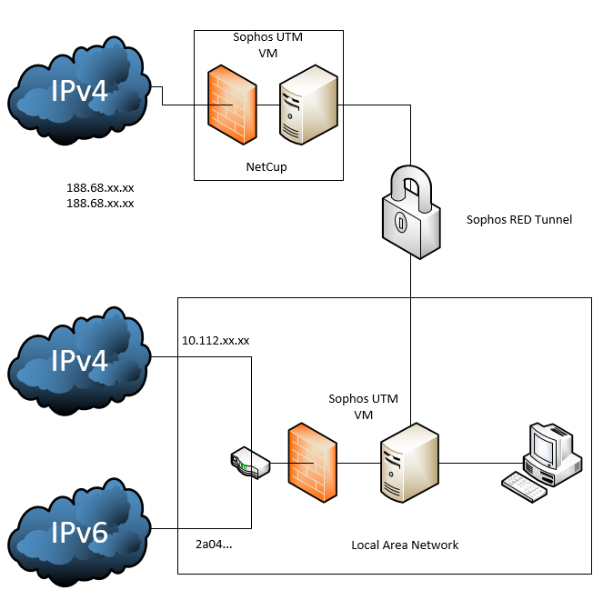

April 13, 20215 yr Hi Doublemyst Hier ist die Schritt für Schritt Anleitung: https://temporaryswiss.ch/schritt-fuer-schritt-anleitung-zum-einrichten-des-eigenen-mapping-servers/ Anstelle des Raspi kannst du sicher ohne Probleme ein Linux im Docker aufsetzen. Ich habe bei mir das ganze etwas anders aufgebaut, ich verwende die Gratis Home Version von Sophos UTM (bis 50 IP's). Dort habe ich eine bei mir (VM) und eine bei NetCup (VM) welche ich dann über einen RED Tunnel (wie eine VPN) verbinde. So kann ich für sehr wenig Geld 2.69 Euro für den Server und 1 Euro pro weitere fixe IPv4. Sprich du bist bei irgend wo bei 40 CHF pro Jahr für 2 fixe IP's. Gorb sieht es bei mir so aus: So kannst du die IP direkt bei deiner Firewall verwenden, die Sophos bei NetCup läuft pratkisch ohne jegliche eingriffe. Das coole ist bei Sophos das du auf die Subdomain und nicht auf den Port Webserver veröffentlichen kannst, sprich du kannst unraid.deinedoamin.ch auf deinen internen Server weiterleiten wie auch homeautomation.deinedomein.ch welche dann bei einem DNS beide auf die gleiche IP zeigen. Ich kann dir sicher gerne bei der Einrichtung helfen, bei der Sophos UTM ist es halt so das dies eine Firewall für den professionellen Einsatz ist. Hier müsstest du dich sicher ein wenig intensiver mit der Materie auseinander setzen. Aber dafür sind die Möglichkeiten sehr vielfältig. Es gibt sicher auch andere Möglichkeiten, z.B. Schau dich ein wenig um, mit den richtigen Keyworts (DS-Lite, IPv4, Tunnel, vServer) findest du sicher diverse hilfreiche Beiträge. Grüsse YB1898
