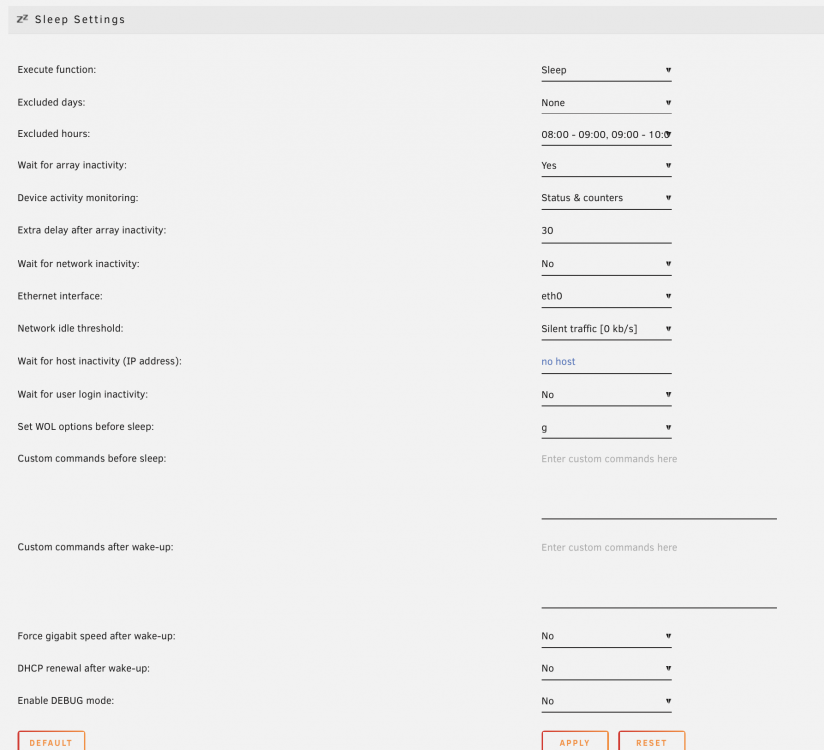

quand j'ai monté mon serveur (6.1-RC2) j'ai mis en place le sleep de Dynamix (S3-Sleep Vs 3.0.8) et ca fonctionnait plutôt bien.
J'ai donc remarqué que depuis que je suis passé en 6.9.1, la mise en veille par le plugin ne fonctionne plus :( Le passage en mode veille par le Dashboard fonctionne correctement.
J'ai désactivé, ré-activé, re-modifié des paramètres sans améliorations :(
Je n'ai que des "heures exclues" dans les options, rien d'autre.
Une idée ? Quelqu'un a eu le soucis et s'en est sorti ?

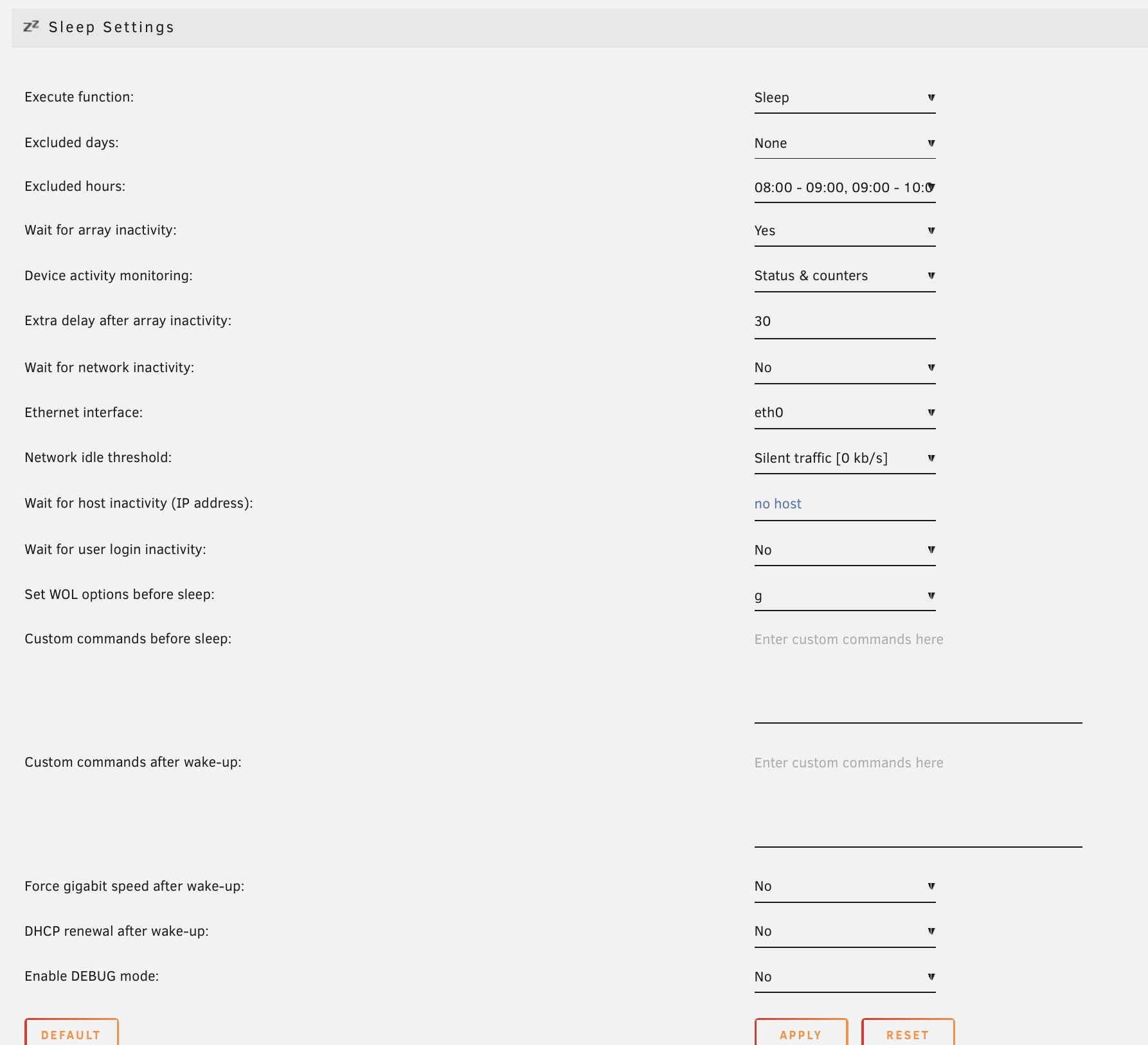

J'ai eu le même souci et chez moi le problème était causé par Dynamix System Autofan qui déclenchait une activité disque à chaque interrogation des vitesses de ventilateurs, comme je n'ai pas voulu le désactiver complètement j'ai passé le "Refresh interval (minutes):" à 60 (chez moi la mise en veille se fait après environ 40 minutes d'inactivité), et depuis ça fonctionne correctement.

Bon j'ai fini par prendre une licence, mais j'ai toujours le soucis du sleep qui ne fonctionne pas :(
Pas forcément envie de tout reprendre à zéro ..
J'ai suivi tes conseils @doobyns mais pareil :(
Je me demande si le fait d'avoir 2 cartes réseaux ne jouerait pas ? a noter que j'ai mis 2 @ip différentes ...
Si vous avez une idée, j'suis preneur !
Bon ben, on peut dire que c'est résolu ... mais en désactivant la 2ème @ip et en passant en "active-backup".
