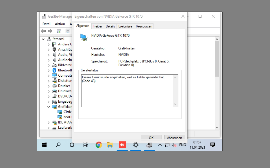

Guten Morgen,
Danke das hat schon mal geholfen, dass die VM sich wieder bei AnyDesk/Teamviewer meldet. Das Bild ist zwar noch nicht da und er bringt mir als Ausgabemonitor zwar den BasicAdapter ABER im Gerätemanager taucht die Karte schon mal mit Code 43 auf. (siehe Screenshot) Das ist ja schon mal ein gutes Zeichen, da ich das in einigen Threads/Videos als "Fehler" gelesen/gesehen habe. Da du das ja schon so easy beantworten konntest wäre diese Fähigkeit auf das Problem übertragbar? Bzw. hattest du das in deiner Maschine auch?
Vor allem ich muss mir die Bedeutung des neuen Mappings auf Slot 5 anschauen woher weiß ich was er da auf einem anderen Slot wollte?
Mit freundlichen Grüßen,
JOKER

Hast du das Bios geändert wie hier beschrieben?
wenn nicht, da musst du es machen. dann funktioniert es.
Lg THS1976
Achso und nochwas.
Wenn Ich meine Installierte Windows 10 VM mit VNC auf die Grafikkarte später geändert habe, hatte Ich auch kein Bild.
Erst wenn Ich direkt eine NEUE Windows VM installiert habe mit meine GTX1080 und das geänderte GraKa Bios hat es funktioniert.
LG THS1976
Lange Story kurze Zusammenfassung:
Nein es geht bisher noch nicht. Ich habe jetzt bisher das BIOS auf die aktuelle Version gehoben. Danach hatte er einen Bug, dass er von nichts mehr gebootet hat. Dann hab ich ein Downgrade auf die 2020er Version gemacht. (2. Aktuellste ich hatte vorher eine 2019er Version) Jetzt komm ich wieder an das Unraid und habe die VM einfach komplett neu ohne vorher VNC auszuwählen konfiguriert. Ich habe aus dem Video sogar das Skript der VM und des Starts von Unraid angepasst. Dies sieht wie folgt jetzt aus:
Meine Überlegung war jetzt was würde denn noch fehlen? Ich habe mal die Screens aus dem BIOS angehangen.
VM:

Startskript/Syslinux Config vom Unraid jetzt:
default menu.c32
menu title Lime Technology, Inc.
prompt 0
timeout 50
label Unraid OS
  menu default
  kernel /bzimage
  append amd_iommu=on iommu=pt pcie_acs_override=downstream,multifunction initrd=/bzroot pti=off vfio_iommu_type1.allow_unsafe interrupts=1
label Unraid OS GUI Mode
  kernel /bzimage
  append pcie_acs_override=multifunction initrd=/bzroot,/bzroot-gui
label Unraid OS Safe Mode (no plugins, no GUI)
  kernel /bzimage
  append initrd=/bzroot unraidsafemode
label Unraid OS GUI Safe Mode (no plugins)
  kernel /bzimage
  append initrd=/bzroot,/bzroot-gui unraidsafemode
label Memtest86+
  kernel /memtest
Hallo.
Hast du du auch die Grafikkarte an VFIO gebunden?
Werkzeuge --> Systemgeräte --> Grafikkarte anklicken und an VFIO Binden.
13 minutes ago, THS1976 said:
Hallo.
Hallo,
da ich ja nur stumpf übernommen habe, hab ich mich mit den Einzelheiten nicht so befasst.
Ich hab jetzt die Grafikkarte angebunden. Würde ich das auch für die Soundkarte der Graka tun?
Bei mir sieht die Gruppierung bisher so aus:
IOMMU group 26:			 	[1b21:1242] 26:00.0 USB controller: ASMedia Technology Inc. ASM1142 USB 3.1 Host Controller
Bus 003 Device 001: ID 1d6b:0002 Linux Foundation 2.0 root hub
Bus 004 Device 001: ID 1d6b:0003 Linux Foundation 3.0 root hub
IOMMU group 27:			 	[10de:1b81] 27:00.0 VGA compatible controller: NVIDIA Corporation GP104 [GeForce GTX 1070] (rev a1)
IOMMU group 28:			 	[10de:10f0] 27:00.1 Audio device: NVIDIA Corporation GP104 High Definition Audio Controller (rev a1)
Ja
OK gesagt getan. Jetzt sind beide dran und nach dem Neustart bleibt es bei dem folgenden Punkt hängen:
vfio-pci 0000:27:00.0: vgaarb:changed via decodes: old decodes=io+mem,decodes=io+mem:owns=io+mem
Daaaa scheint wohl noch etwas nicht zu stimmen. Eventuell die Startskriptgeschichte von oben?
update: grad gesehen, dass er trotzdem hochfährt nur am Monitor nix davon sagt ok ich starte die VM.
update2: nein leider startet zwar die VM aber der Fehler ist noch immer im Gerätemanager da....puuhhh harte Nuss! Gibt es noch Ideen?
(Fehler im Gerätemanager: Dieses Gerät wurde angehalten, weil es Fehler gemeldet hat. (Code 43))
Edited by JOKER357thomas
