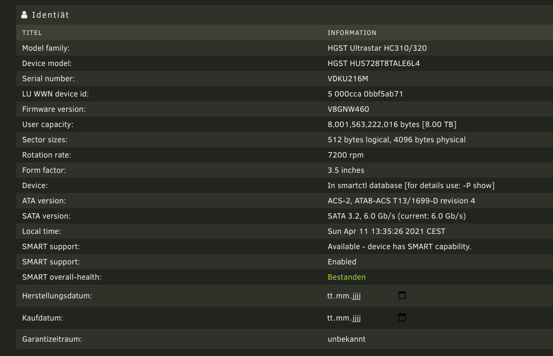

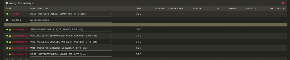

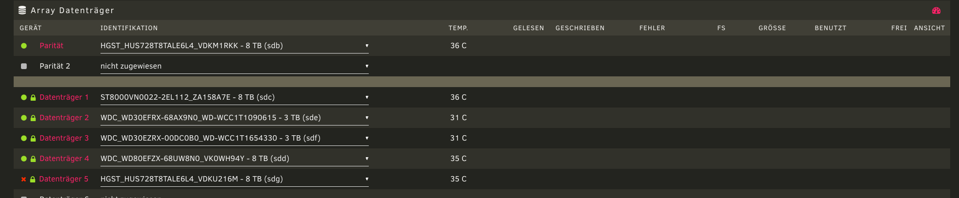

Heute habe ich auf 6.9.2 geupdated und seitdem wird mir für Datenträger 5 die Fehlermeldung "Datenträger deaktiviert, Inhalt wird emuliert" angezeigt.

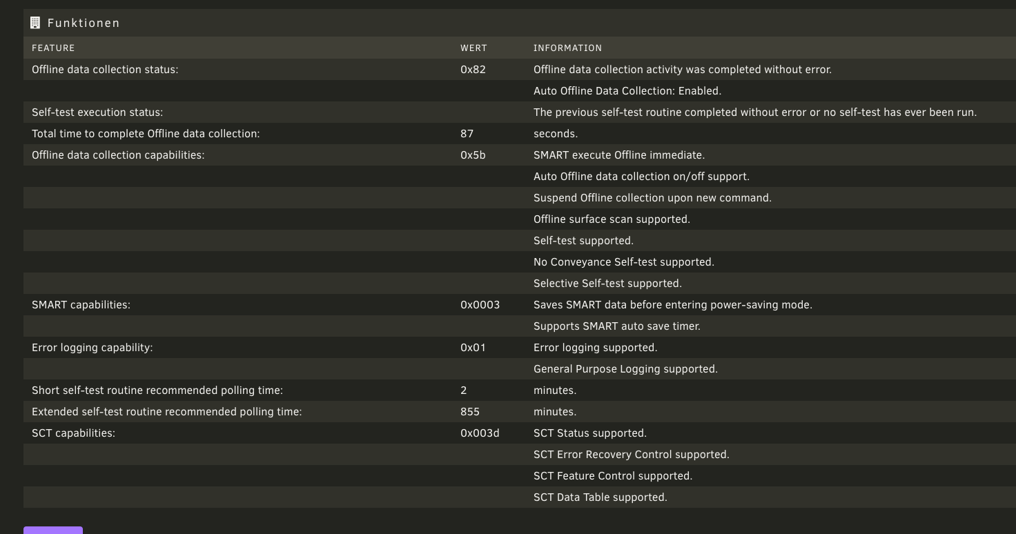

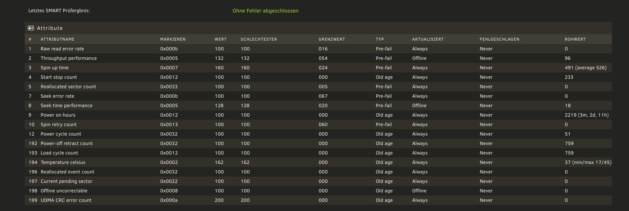

Interessanterweise meldet mir ein smarttest via WebGui keine Fehler. Was mich, vielleicht fehlerhaft, darauf schliessen lässt das alles in Ordnung sein sollte.
Bevor ich den Server aus seiner dunklen Ecke hole und aufschraube umd die Platte in einem anderen rechner zu checken. Gibt es onBoardmittel via Terminal mit denen ich noch irgendwas checken kann?
Und allgemein, ist die Platte defekt oder hab ich rigendwas nur nicht aktiviert, was auch immer?

Was sagen denn die Logs? Es muss ja einen Grund geben warum Unraid die Platte rausgeworfen hat.
Ich hatte den Server als erstes nach dem Fehler rebootet. Hätte ich wohl nicht machen sollen. Die aktuellen logs (wenn ich an der richtigen Stelle schaue) sind für mich unauffällig.
Oder gibts da noch einen Tip wo ich noch schauen könnte?
Interessanterweise ist es die neueste der Platten und keine die am Marvell SATA Controler hängt. (Ich dachte erst der macht Ärger)
Nun ich habe wie im Wiki empfohlen den Server runterfahren, Platte abgestöpselt. Server hochgefahren und Array gestartet, dann gestoppt, Server wieder runtergefahren, Platte angestöpselt, Server gestartet, Array gestartet und jetzt läuft das Rekonstruieren.
Wie gesagt wenns noch Tips gibt würde ich mich darüber freuen.
