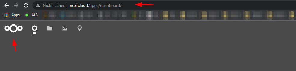

Nachtrag, wenn ich jetzt auch lokal http://nextcloud wähle, bin ich auch dort ... das Ganze sogar ohne spezielle Firewall ;)
natürlich auch per https://nextcloud/

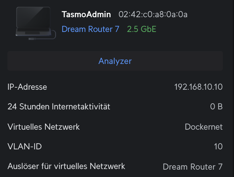

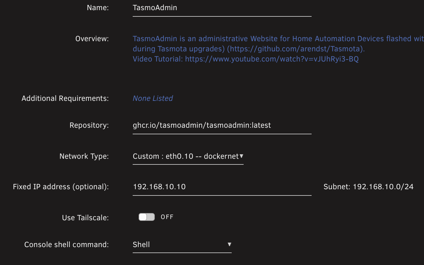

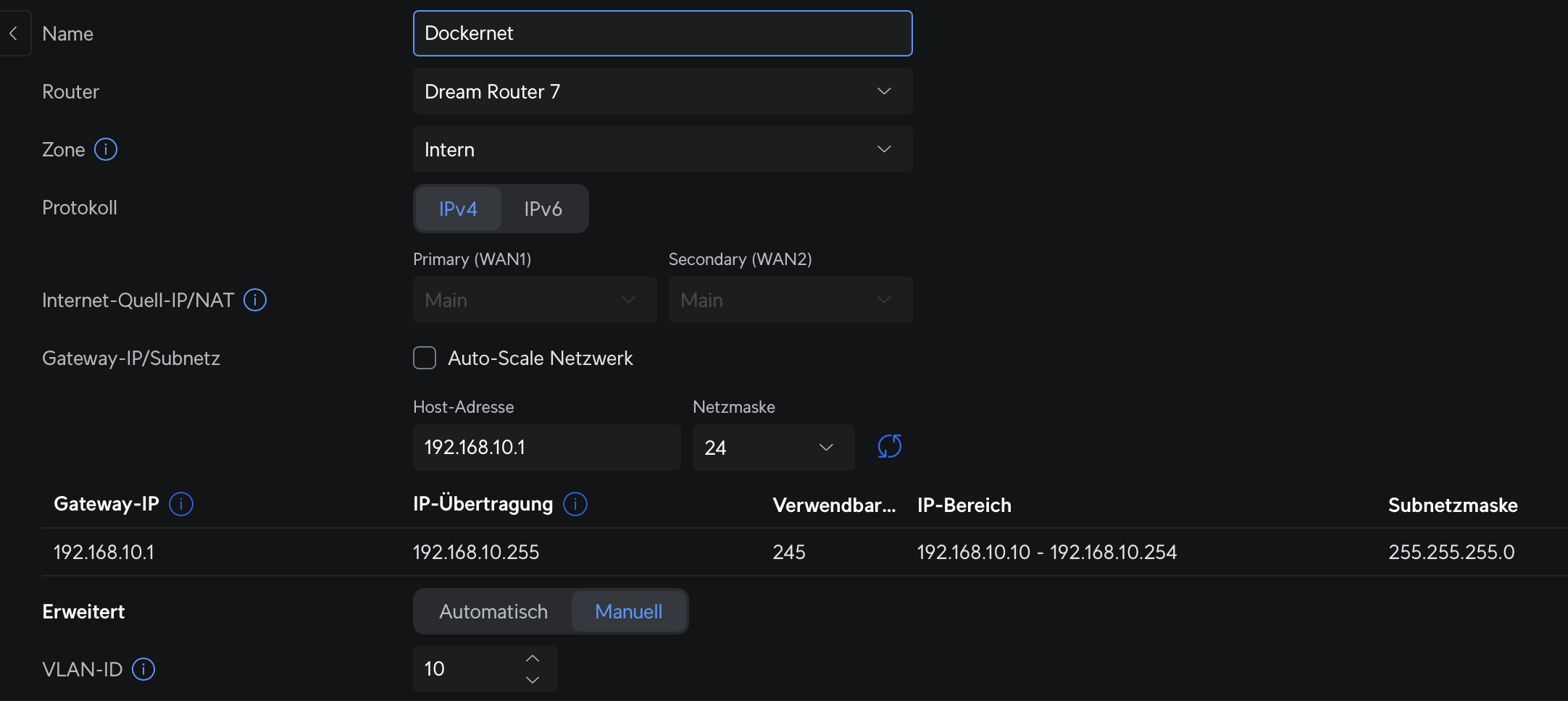

Ich konnte mir selbst helfen. Zumindest glaube ich es :D
Was ich gemacht habe:
  • In Unifi VLAN mit VLAN Tag 10 angelegt
  • In Unraid Docker & VMs gestoppt
  • In Unraid VLAN angelegt und VLAN Tag 10 zugewiesen
  • Docker & VMs gestoppt gestartet
  • Testweise einem Container Network Type: "Custom eth.0.10..." zugewiesen
Der Container ist unter der neuen IP in dem 192.168.10.xer Netz erreichbar :)
Wenn ich hier was falschgemacht haben sollte, oder eine Sicherheitslücke geschaffen habe, korrigiert mich bitte!
