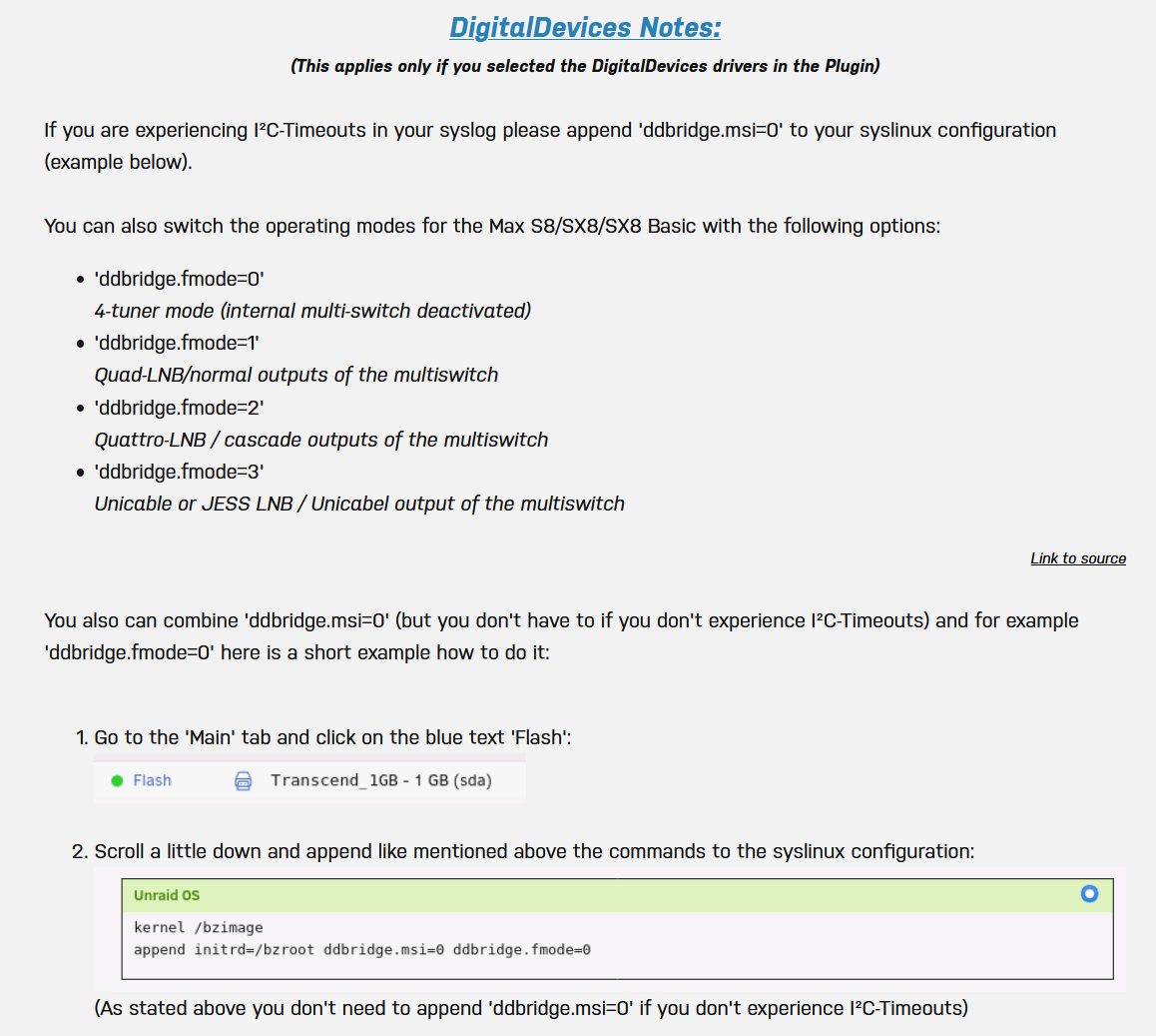

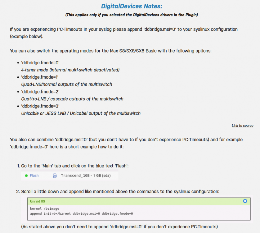

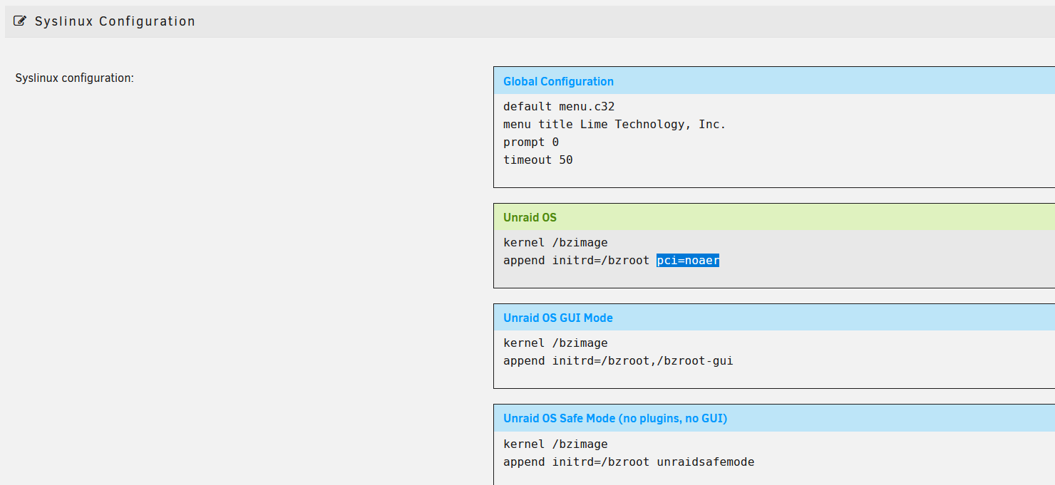

Um dein AER problem zu lösen bitte füge: 'pci=noaer' deiner syslinux.config hinzu (Main -> klick auf blaue Schrift "Flash" -> in der grünen Box pci=noaer hinzufügen -> nach unten scrollen und "Apply" klicken -> Reboot):
Hast du deine Karte bzw. TVHeadend auch richtig konfiguriert?
Benutzt du das DVB-Driver Plugin von der CA App?
EDIT: Hast du auch das gelesen aus dem DVB-Thread:
Danke an Dich 👍
habe jetzt Deine Vorschläge jetzt umgesetzt und eingetragen. Die Einträge für die Karte in der Syslinux Config hatte ich eigentlich auf dem Schirm,
aber dann vergessen einzutragen. 😱
mal sehen ob das hilft...
bis jetzt jedenfals keine Fehlermeldungen im System Protokoll.
ich werde weiter beobachten...

Ja die funktioniert einwandfrei, kannst auch mal auf meiner Plugin Seite vorbeischaun:
Ich sag es hier auch nochmal wenn ein update von Unraid released wird bitte gebt mir ein paar Stunden damit ich die Module/Treiber neu bauen kann für die neue Version von Unraid und dann erst upgraden!
Im 2. Posting im DVB Thread steht immer für welche versionen von Unraid die Module/Treiber schon verfügbar sind (gilt auch für alle meine anderen Plugins).
Hallo sd007,
Karte läuft im ddbridge.fmode=1 -> wird also MIT internem Multiswitch betrieben -> alle 8 Tuner vorhanden !
4 Tuner währe ddbridge.fmode=0
