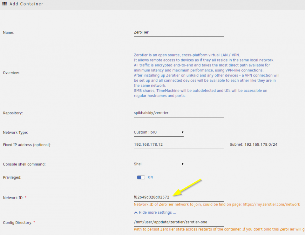

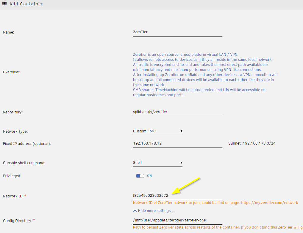

Zerotiers Website finde ich unnötig kompliziert, aber wenn man erst mal weiß wie es geht ist es simpel. Und zwar registriert man sich und erstellt ein neues privates Netzwerk. Das hat dann eine ID. Diese ID trägt man beim Container als Wert ein:
Sobald der Container gestartet wurde, erscheint dann der Server auf der zerotier Website und kann freigeschaltet werden. Der Container sollte entweder als Network Type "host" erhalten oder eine feste IP über "br0" bekommen. Beides ist möglich.

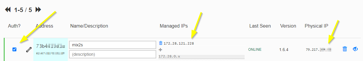

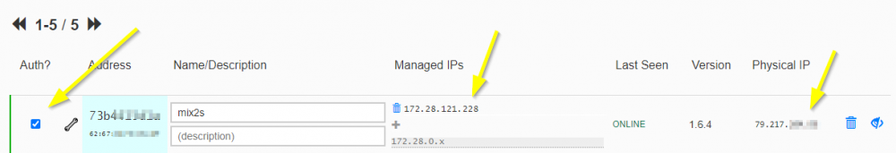

Klickt man dann auf der Zerotier Website in der Zeile mit dem Server "Auth" an, darf der Server Teil der Network ID sein und bekommt nach kurzer Zeit eine "Managed IP":
Diese "Managed IP" ist dann die lokale IP-Adresse über die man den externen Server lokal erreichen kann (Die "Physical IP" ist die öffentliche IP-Adresse des Internetanschlusses). Also sobald bei beiden "online" steht, öffnest du zum Test einfach das Unraid WebTerminal und tippst "ping -c4 managed.ip.adresse.vom.server" ein und prüfst ob du den externen Server erreichen kannst.

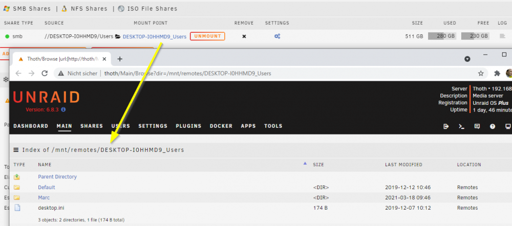

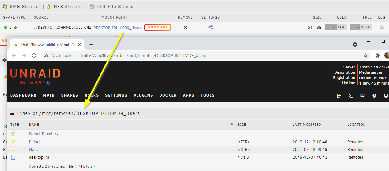

Vermutlich am einfachsten ist SMB, da es schon in Unraid integriert ist. Du gehst also hin und erstellst einen User auf dem externen Server. Sagen wir "Heimserver". Der bekommt dann Zugriff auf den Share "Backups". Nun installierst du auf dem lokalen Server die App "Unassigned Devices" und bindest den externen Server als SMB Server ein. Jetzt ist der externe Server bzw sein Share "Backups" über einen lokalen Ordner eingebunden.
Hier ein Beispiel, wo ich auf die Art einen Windows PC als SMB Server eingebunden habe und diesen über den Pfad /mnt/remotes/DESKTOP-I0HHMD9_Users auf meinen Unraid Server sichern kann:
