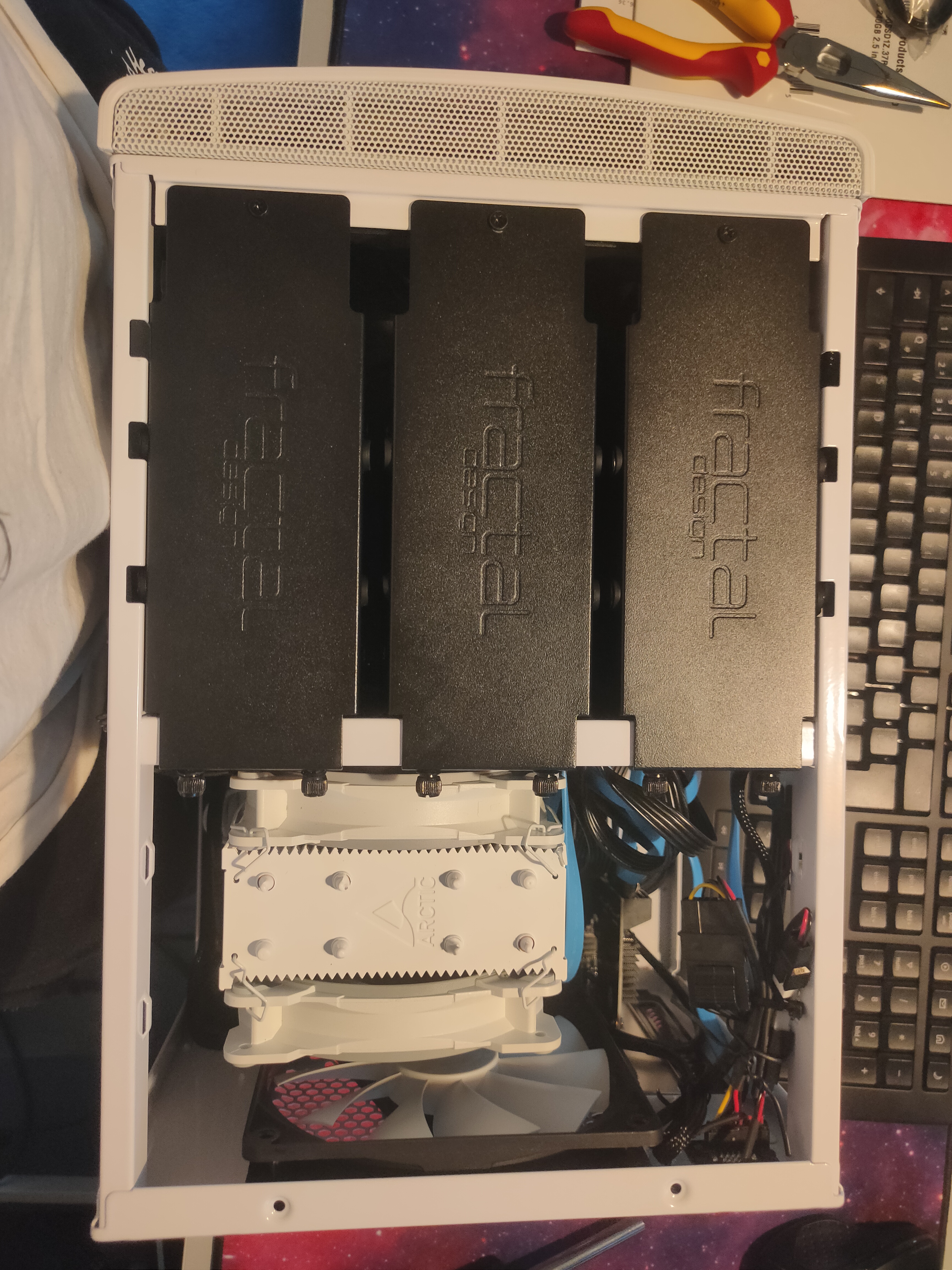

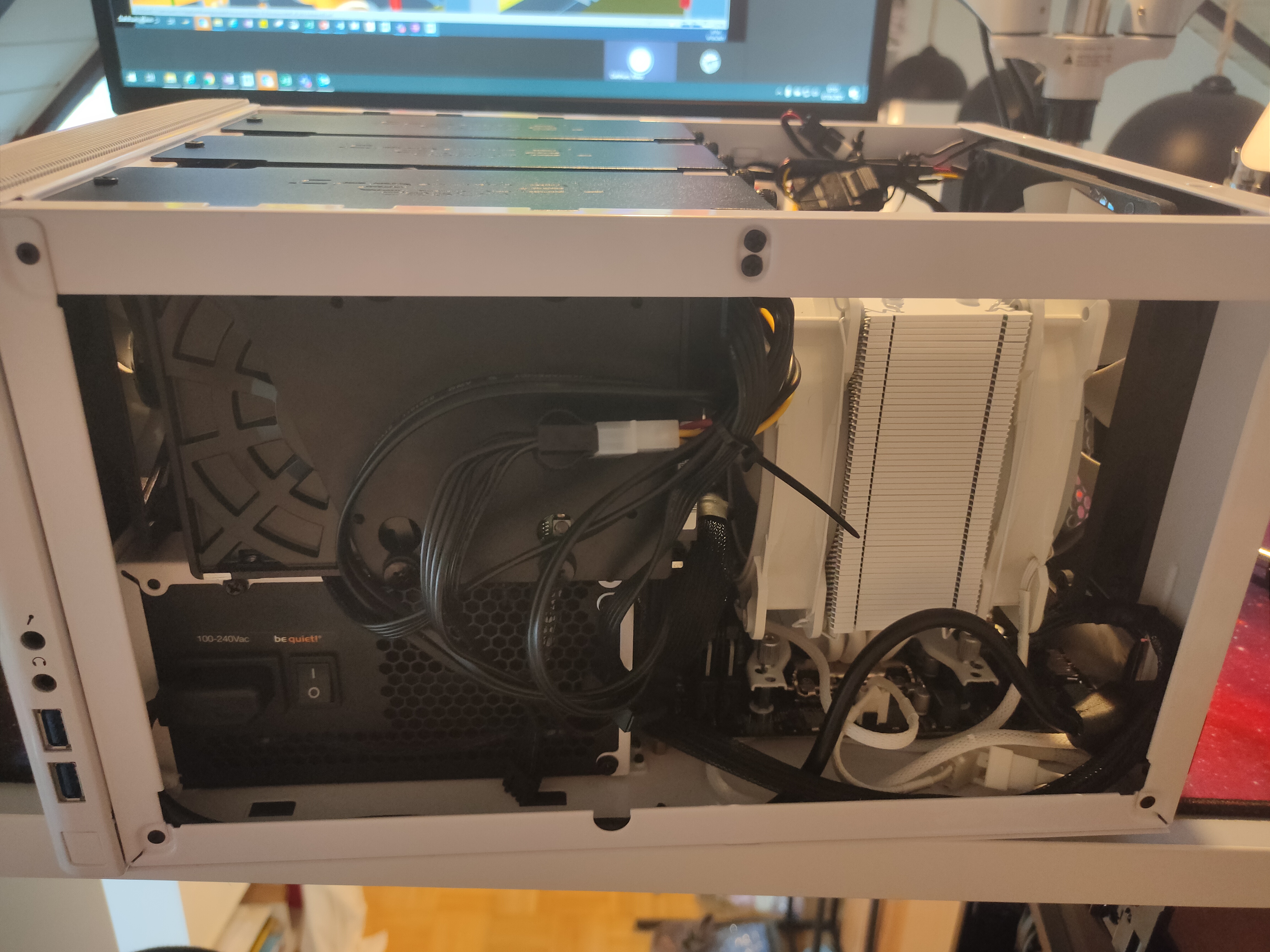

Und wie ist das Case so? Ist vermutlich was nervig, wenn eine Platte kaputt geht, weil man dann alles zerlegen muss oder?
Also die beiden Äußeren Platten außerhalb der Projektion vom CPU Kühler gehen gut zu tauschen und sind auch recht easy zu erreichen, die äußerste Platte auf der anderen Seite geht eigentlich auch. Die in der Mitte sind am schwierigsten zu erreichen. Ich hab jetzt 3x3,5" + 3x2,5" verbaut
Generell würde ich, nach meinem Bau vom Node 304 folgendes sagen:
1. Man muss um die HDD Käfige zu heben sowohl Strom und Datenkabel abziehen, daher sollte zumindest der Pusch Fan vom CPU Kühler einfach zu demontieren sein.
2. Wenn alle HDD Käfige mit 3,5 Zoll Platten verbaut sind, bleibt nur sehr wenig Querschnitt von den zuführenden Gehäuselüftern. (3,5" Platten haben geschätzt nur 3-5mm Spalt dazwischen
3. Das Gehäuse bietet 3 Stufen für die verbauten Lüfter. Low und Medium ist leiser als 3,5" WD Reds, High ist gleichlaut.
4. Außer bei den mittleren Platten einen Weg am CPU Lüfter zu finden (Schwierigkeit 4/10) ansonsten ist Kabelmanagment kein Problem, man hat reichlich Platz
Am Ende des Tages, glaube ich nicht, dass ich persönlich sehr häufig meine Platten wechsle. Ich würde weiterhin immer versuchen, den mittleren Schacht mit 2,5" voll zu machen, damit genug Luft zum CPU Kühler kommt. Den Rest kann man mit 3,5" Platten voll machen. Platten bei denen man Angst hat, dass man sie häufig wechseln muss würde ich hinter den PCIE Schacht setzen (siehe oben)
Von der Wertigkeit kann man sich kaum beschweren. Sehr stabil und durchdacht. Einzige Kritikpunkte sind die Daumenschrauben, die man so nicht benutzen kann, da es erst die Gewinde gab und danach lackiert wurde und der gefühlt zu geringe Luftstrom bei 6x3,5" habe ich aber nicht getestet.
Achso ja ich hab ein ATX teilmodular Netzteil verbaut, das war auch kein Problem (ich hab gelesen, dass manche ITX Gehäuse keine Modularen ATX Netzteile vertragen, da die Stecker einen zu großen Biegeradius erzwingen)
