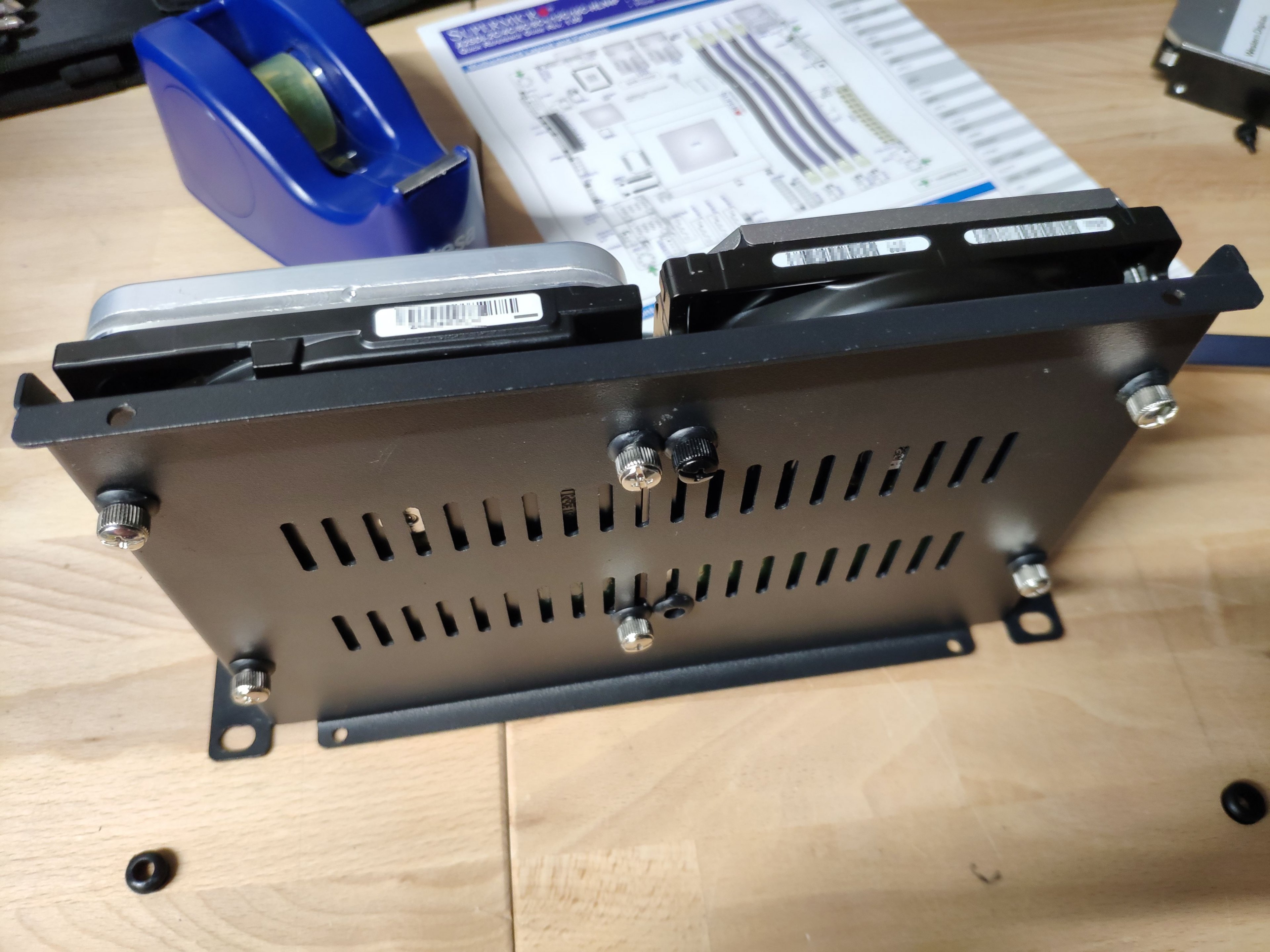

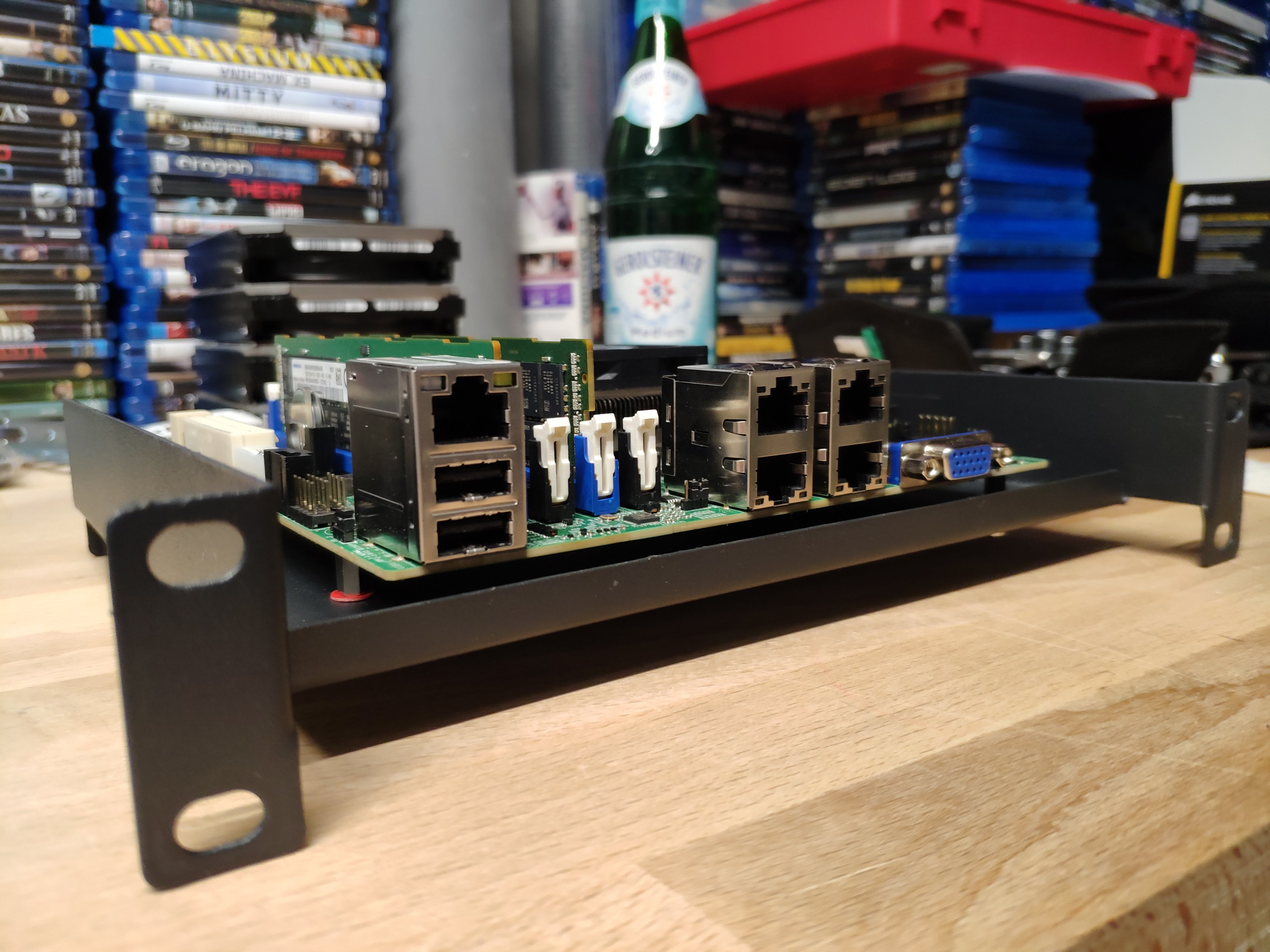

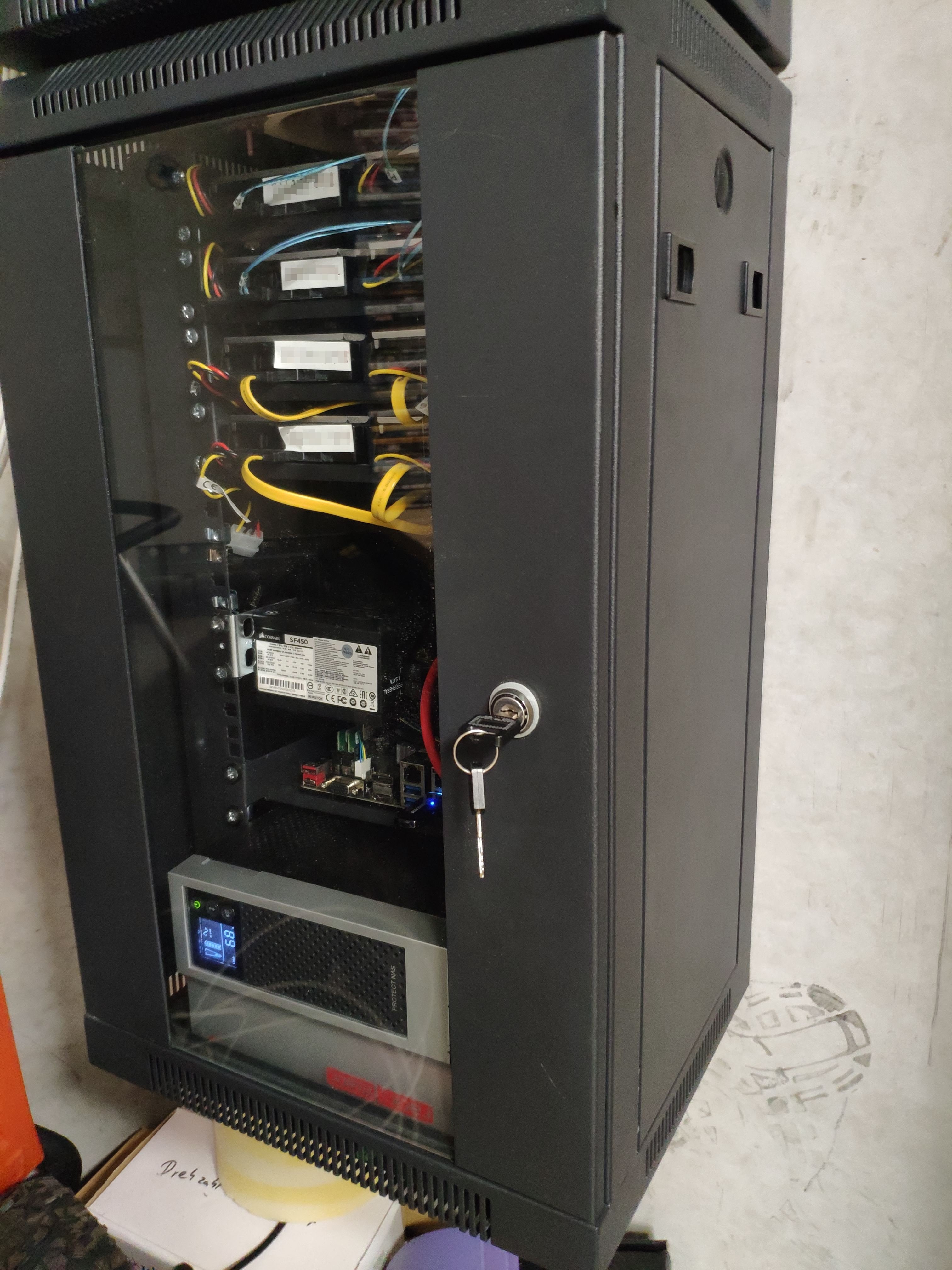

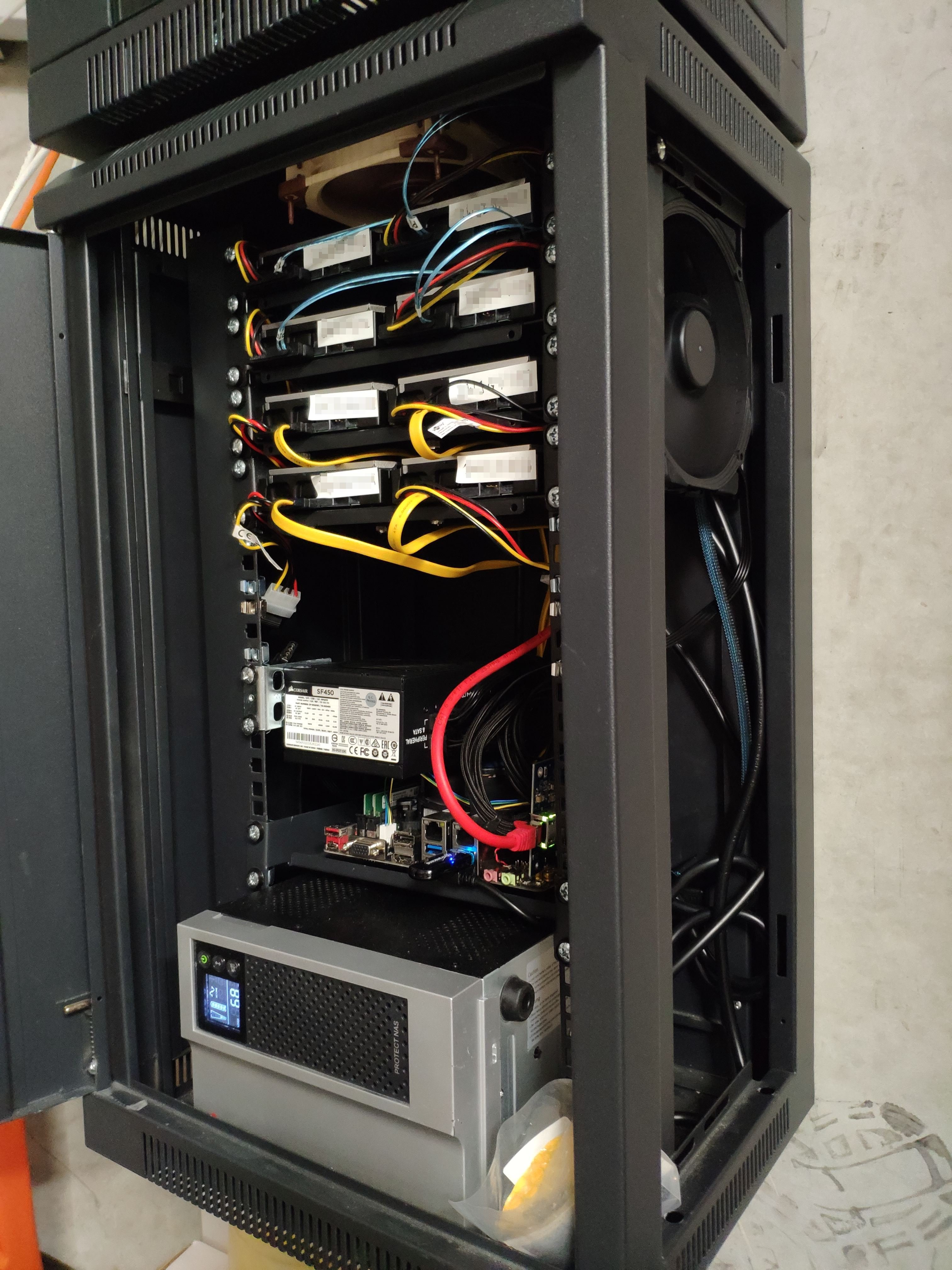

Ich wollte hier mal meinen aktuellen Stand zeigen. Meinen Server habe ich selbst in einem 10 Zoll Rack verbaut:
HDDs und Motherboard sind auf simplen Rackböden montiert:
IMG_20200404_201407.thumb.jpg.37ebd7ca19a2d670be6a822ca7cfac6e.jpgIMG_20200413_183012_2.thumb.jpg.5e814f72123dd8e25d7d06a36f846192.jpg
Hardware
MB: Gigabyte C246N-WU2
CPU: Xeon E-2146G mit Boxed Kühler vom i3-9100 (der vorher verbaut war)
RAM: 64GB ECC
NT: Corsair SF450 Platinum
LAN: 10G QNAP Karte
HDD: 126TB bestehend aus 1x 18TB Ultrastar (Parität) und 7x 18TB WD Elements (Ultrastar White Label)
Cache: 1TB WD 750N NVMe M.2 SSD
USV: AEG Protect NAS quer auf Gummifüßen
Als Server-Namen habe ich "Thoth" gewählt, da dies der ägyptische Gott der Weisheit war. Das verleitet auch manchmal dazu ihn "Thot" zu nennen. ^^

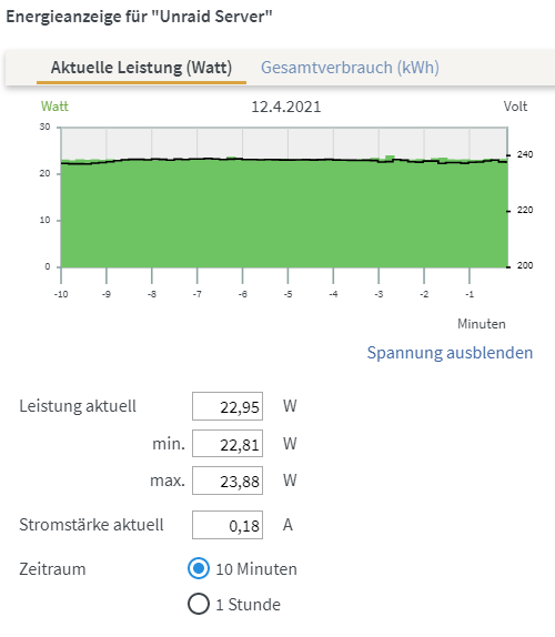

Bei 8 stehenden HDDs liegt der Verbrauch im Leerlauf bei 23W:

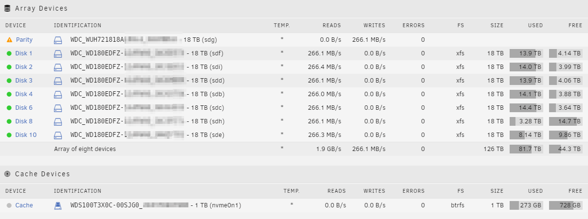

Disk-Übersicht:
Beim Hochladen direkt auf die Disks komme ich auf über 90 MB/s, was ich den schnellen HDDs zu verdanken habe:
Auf den Cache sind natürlich 1 GB/s kein Problem:

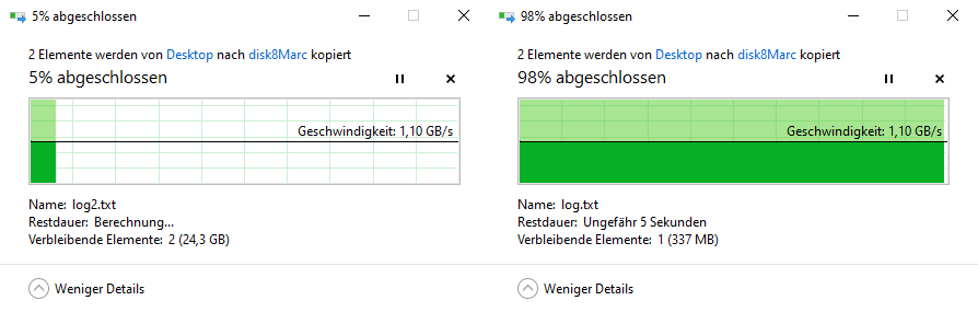

Dank 50% RAM-Cache gehen aber auch die ersten 30GB auf die HDDs mit 1 GB/s:

Wie laut sind denn die HDDs bzw. Nachteile, de hast du ausgebaut aus den WD Books oder?
Ziemlicher Aufriss die kleine Konstruktion aber das hast du gut gelöst 🙂 Wolltest du nicht auf Glasfaser gehen beim LAN?
... und die schwingen nicht? Meine Rackböden schwingen/vibrieren wie Hulle. Geplant sind die eigentlich nur für simple Geräte wie Tastaturen oder Geräte ohne mechanische Teile (Router). Selbst Bandlaufwerke oder Backup-Platten würde ich eher an die Pfosten binden als auf einen Rackboden setzen/schrauben.
Auf Rackböden würde ich niemals mechanische Platten installieren.
Nur meine 0,01 EUR.
Man sieht auf den Bildern, das er Gummipuffer dazwischen montiert hat.
1.4mm Blech, allseitig gekantet, gerade mal 20cm breit und 15cm tief. Das ist schon sehr stabil. Dazu dann noch die Gummipuffer. Das ist rein subjektiv deutlich stabiler als was ich bisher sonst alles gebaut habe (PC Gehäuse, Synology, etc). Du darfst hier nicht an die relativ breiten und vor allem tiefen Böden eines 19 Zoll Racks denken.
3 hours ago, mgutt said:
19 Zoll Racks
Oh, hatte meinen Schrank und dessen Bleche vor Augen. Alles klar.

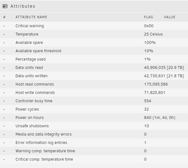

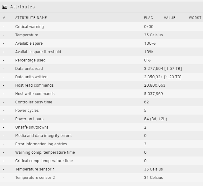

Ich halte hier mal meine TBW vom SSD Cache fest:
Ich vergleiche das dann noch mal in ein paar Monaten, einfach um meinen Abnutzungsgrad festzuhalten.

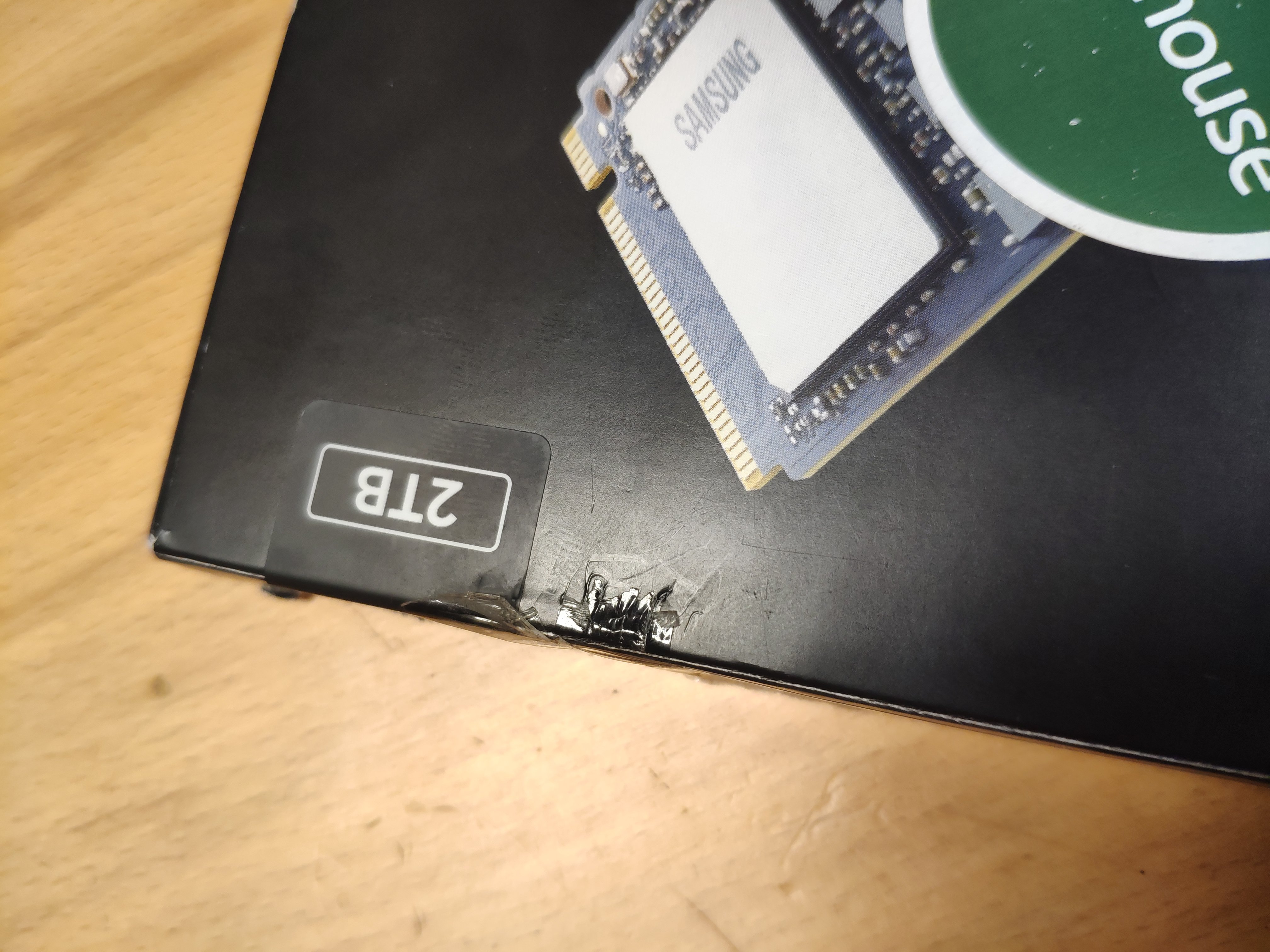

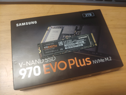

Leider Normalpreis, aber ich brauchte einfach mehr Platz.
Übrigens habe ich erst über Amazon Warehouse gekauft. Da kam, ohne Witz, eine leere Verpackung an. Ich schlage mich jetzt mit Amazon herum, dass ich kein Lügner bin. Total geil. 😒
Ja das ist leider das Risiko bei den WHD. Deswegen hab ich da auch immer Bedenken "höherpreisige" Artikel zu kaufen (und weil man nciht weiß was der Vorbseitzer womöglich schon damit angestellt hat - insbesondere bei PC/Elektronik-Artikeln ja dann immer so eine Sache)
Aber man kann halt hin und wieder echt nen Schnapper machen.
Dass das vorkommen kann, ist mir ja durchaus klar, aber bei CPUs und SSDs ist das doch bekannt. Kennt man ja aus verschiedenen Rezensionen, dass sogar Aufkleber getauscht werden. Aber einfach gar keine SSD in der Packung... Also entweder hat sich ein Mitarbeiter bedient oder die hatte schon mal jemand als WHD gekauft und es wurde nicht bei der Rückgabe kontrolliert. Da hat nämlich auf jeden Fall jemand versucht den Klebestreifen abzumachen und insgesamt waren mindestens zwei verschiedene Klebestreifen drauf. Also mehr als 1x verschlossen worden.
So jetzt mit der neuen 2TB Samsung Evo Plus Stand heute:
Die Power On Hours machen mal gar keinen Sinn. Die dürfte jetzt knapp 2 Wochen verbaut sein und nicht nur 3 Tage.

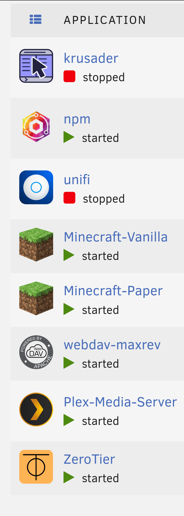

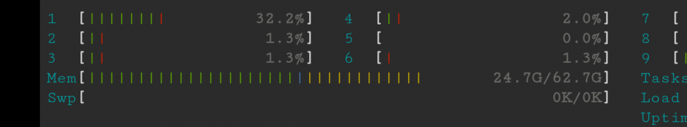

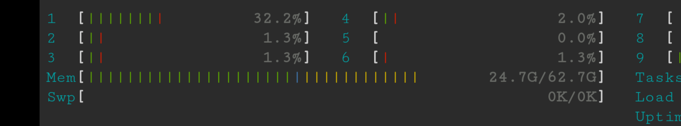

sind die 6 Kerne von dem Xeon für deine Nutzung ausreichend? was hast du eig. alles am laufen?🤔😅
1346047231_Screenshot_20211019-2042582.thumb.png.f0cd9c1bea163f757ac1ebb513c0754b.png
Und eine W10 VM. Wobei da immer noch massig Luft ist:
