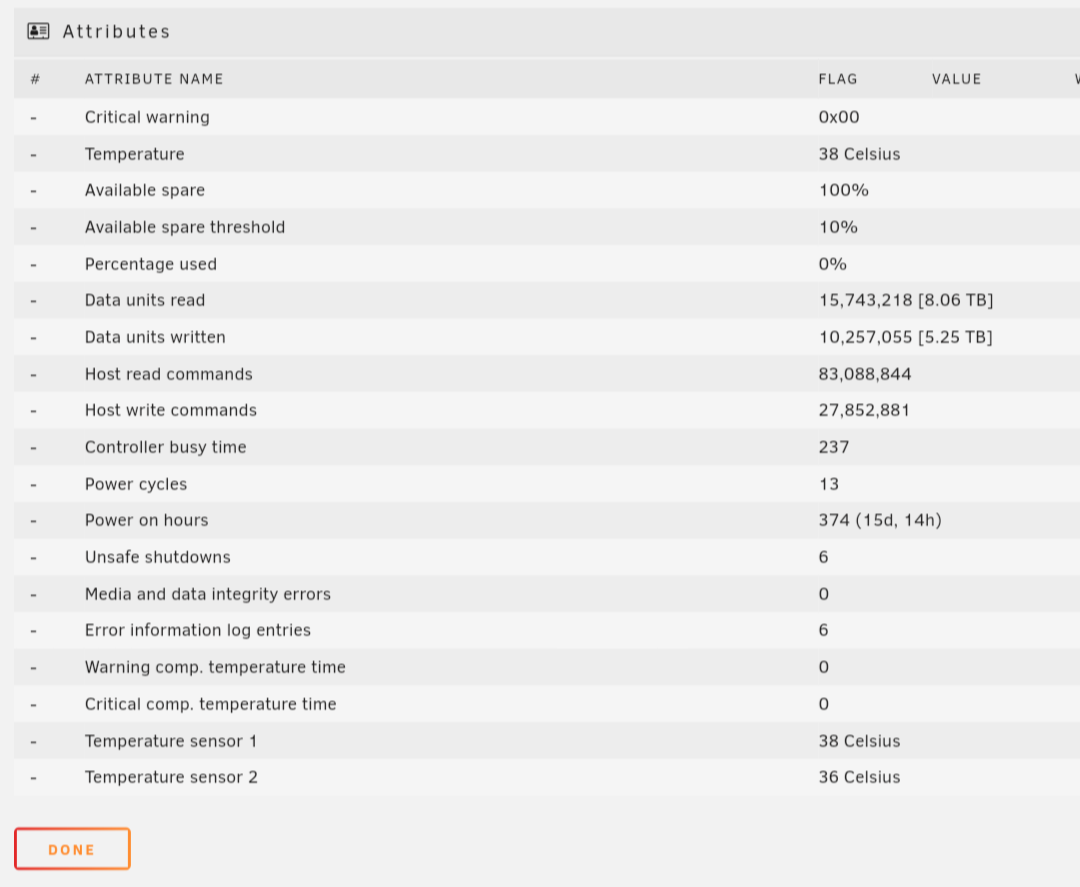

So jetzt mit der neuen 2TB Samsung Evo Plus Stand heute:
In 3 Monaten gerade mal 4 TBW dazu gekommen. Dürfte schwer werden die SSD auf die Art tot zu bekommen. Bei meiner damaligen Syno wäre die jetzt schon kurz vor dem Exitus gewesen.

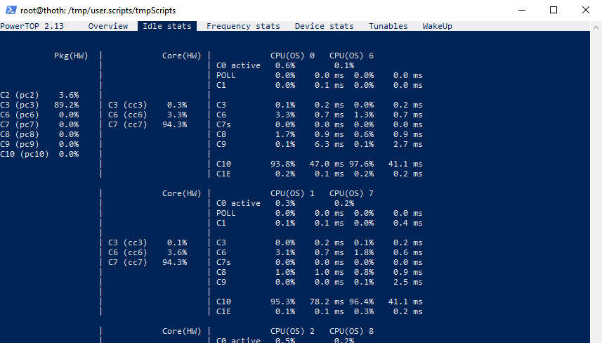

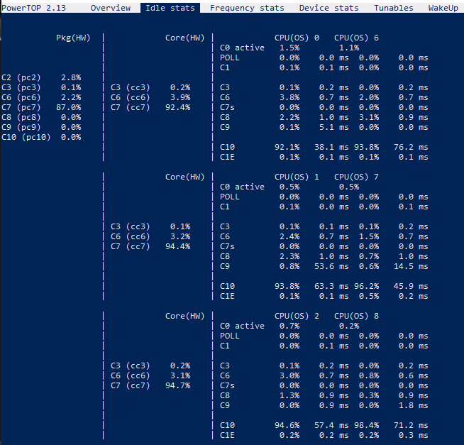

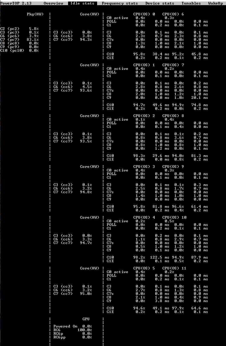

Ich habe testweise die Intel X710-DA2 verbaut und mit einem Aquantia 10G RJ45 Modul versehen. Der Verbrauch ist von 22,81W auf 23,67W gestiegen. Ohne das Modul könnte ich demnach unter den Wert der QNAP 10G Karte kommen, allerdings nützt mir das nicht viel, weil mein PC kein SFP+ hat und ich in jedem Fall ein Modul im SFP Switch für den PC bräuchte (was ich beim Server spare, verliere ich dann also einfach nur wieder beim PC). Was aber tatsächlich interessant ist, dass ich mit der Intel Karte C7 erreichen kann:
Oder liegt das daran, dass ich Bifurcation im BIOS aktiviert habe... wäre ja eigentlich unlogisch.
Ja liegt an der Karte. Mit der QNAP komme ich nicht unter C3:
Die Tage teste ich mal eine Intel X550-T1.

Damit komme ich wie auch mit der Intel X710-DA2 auf C7, aber der Verbrauch ist auch hier unverändert. Verrückt.

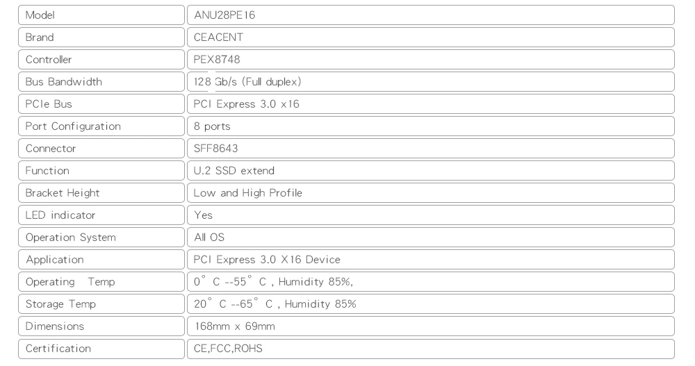

Vielleicht ein interessantes Spielzeug für die Zukunft. Eine PCIe X16 auf 8x X4 Karte, damit man 8 NVMe einsetzen kann (geht wegen dem PCIe Controller bei jedem Board, braucht also kein Bifurcation):
https://de.aliexpress.com/item/4000756443950.html
Für 150 € kann man denke ich nicht meckern. Laut Datenblatt braucht der PCIe Controller allerdings bis zu 8W, wobei die Frage ist wo der Verbrauch im Leerlauf liegt:

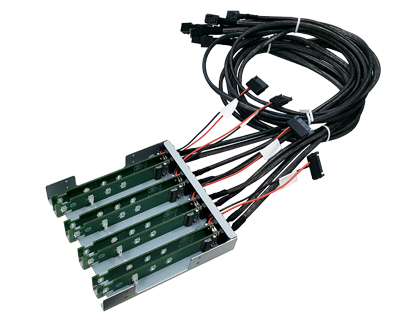

Auch die Frage woher man die Kabel bekommt. IOI hat dafür eigentliche passende Produkte, aber keine Ahnung wie man an die dran kommt. Hier zB 8x SFF-8643 auf 8x M.2:
https://www.ioi.com.tw/products/proddetail.aspx?AppID=1010&CatID=117&HostID=2091&ProdID=1170005
Oder hier ganz unten gibt es das QM203CXXPYY mit 4x SFF-8643 auf 4x M.2 mit 1x Power-SATA:
https://www.ioi.com.tw/products/proddetail.aspx?AppID=1010&CatID=117&HostID=2091&ProdID=1170001
Nur Delock verkauft offensichtlich von IOI die 1 auf 1 Variante, aber mit 90 bis 150 €, ist die viel zu teuer:
https://www.delock.de/produkt/63342/merkmale.html
Ich frage mich echt was die sich bei der Preisgestaltung denken. Wenn die teurer sind als die Karte bzw teurer als die NVMe, kauft das doch keiner.

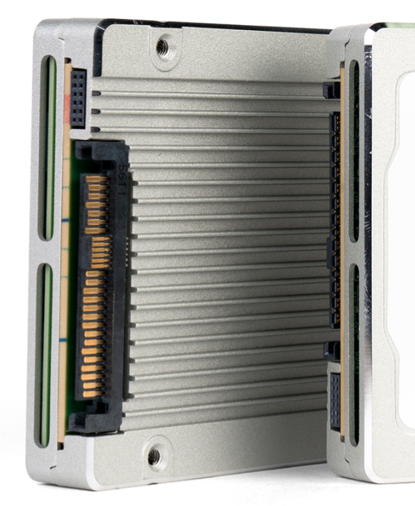

Das ist aber U.2.
...ok, ja...aber jetzt sehe ich, das bei dem von Dir verlinkten Controller dann das unten steht: "Function: U.2 SSD extend" ... ??🤔
Ich denke damit ist simpel gemeint, dass man damit den Umfang der U.2 SSDs erweitern kann. U.2, M.2, U.3, usw sprechen alle normales PCIe.

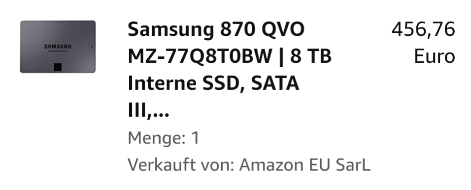

Die QVO ist gekommen und gerade fand ich noch eine für den Preis. Da konnte ich auch nicht nein sagen.
Damit hätte ich an großen SSDs immerhin schon 2x 4TB und 2x 8TB. Also 24TB verteilt auf 4 SATA Buchsen. Das blöde ist, dass ich mit einer SATA Erweiterungskarte mindestens 2W zusätzlich hätte und eine 18TB HDD zieht im Standby 1.21W:
https://forums.unraid.net/topic/103012-wo-gibt-es-günstige-hdd-ssd/?do=findComment&comment=967189
Um also effizienter zu sein, darf ich eigentlich nur 8TB SSDs einsetzen. Gar nicht so einfach HDDs loszuwerden 🤪

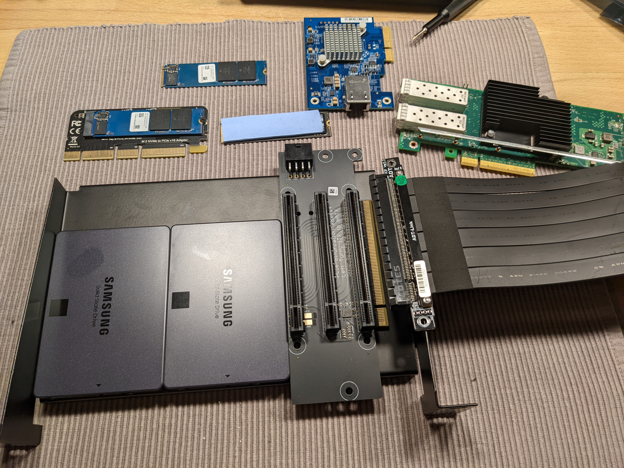

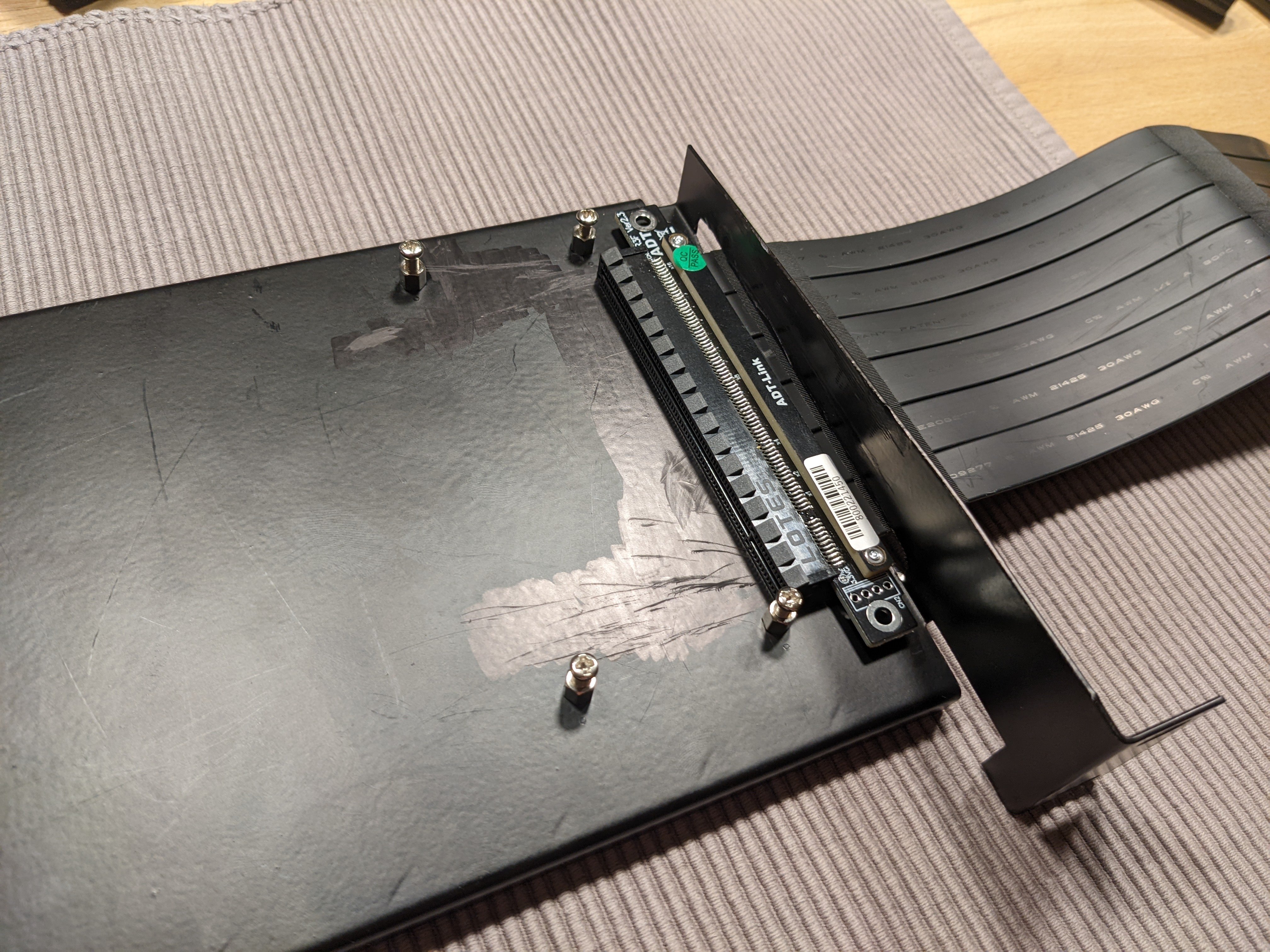

Erste Schritte für den Bifurcation Adapter:
Anprobe, es passen sogar zwei 2.5 Zoll SSDs daneben:
Loch für das PCIe Verlängerungskabel geschnitten (muss ich leider noch was in der Höhe erweitern) und Löcher für die Mainboard-Abstandshalter gebohrt, wo später die Bifurcationkarte draufgeschraubt wird:
Aktueller Plan ist, dass ich zwei M.2 mit PCIe Adaptern verbaue und in den X8 die 10G Karte. Im Onboard M.2 Slot wird ein 5-fach SATA Adapter montiert. Auf die Art käme ich dann insgesamt auf 13x SATA und 2x M.2 🥰
Da ich auch ab und zu entsprechende Metallbearbeitung machen muß und niht wirklich viel Talent dafür habe:
Wie und womit hast Du das gemacht?
