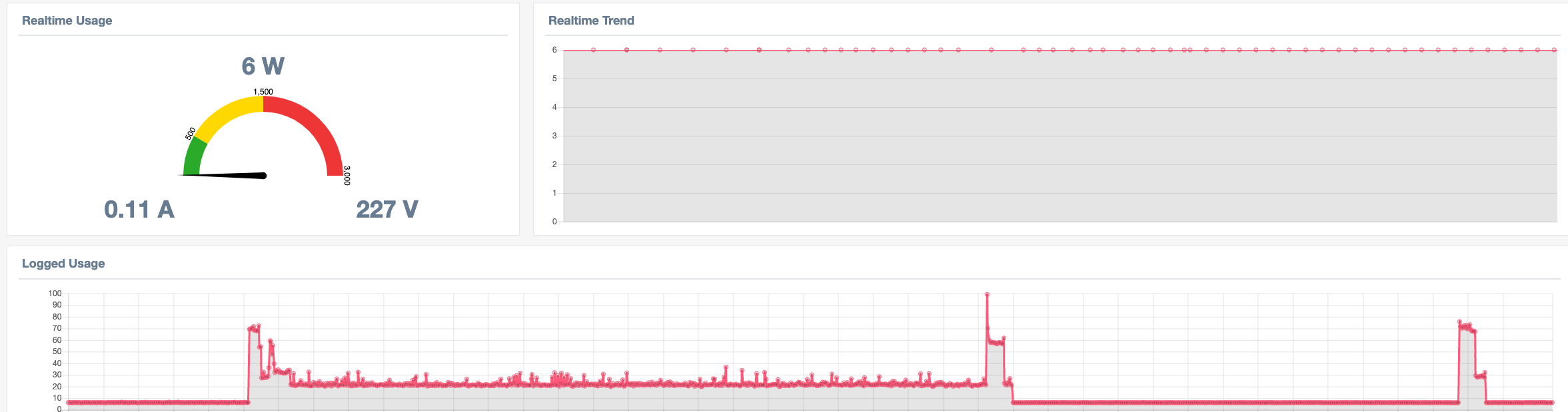

  • Ich habe noch eine RTX3050 rumfliegen und nutze die jetzt mal für einen Verbrauchstest beim C246M. Ohne GPU komme ich bekanntlich auf unter 8W.   Bei einem ersten Test wollte ich wissen, ob
  • Ne, leider bekomme ich das mit dem PCI Hot-Plug nicht hin. Ich habe noch versucht die Devices einzeln zu entfernen:   root@Tower:~# echo 1 > /sys/devices/pci0000:00/0000:00:01.0/0000:01:00.
  • Auf jeden Fall, aber sie hat 125 € gekostet. Da konnte ich nicht nein sagen.    Ca 2W (1 bis 2 Seiten vorher siehst du auch meine Messung des ITX): https://www.hardwareluxx.de/communi

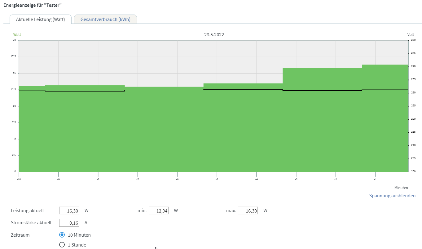

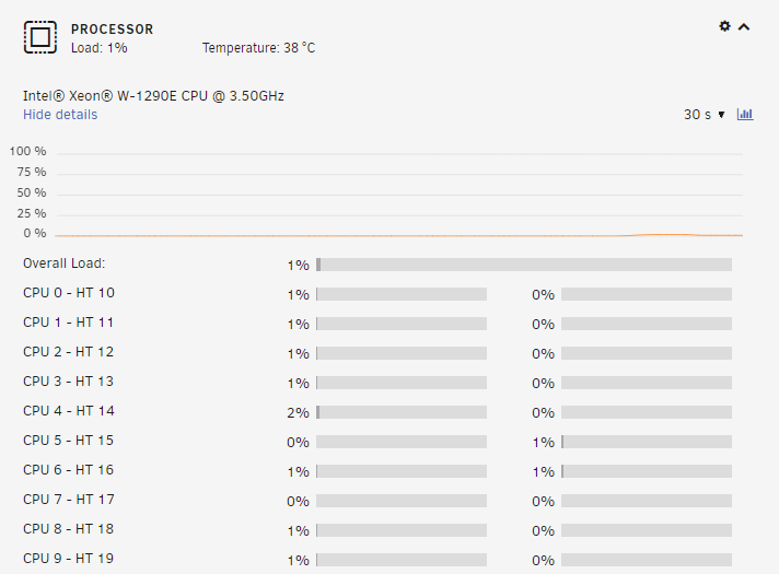

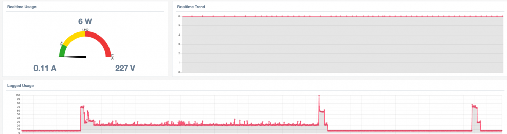

6 minutes ago, Ben Stan said:
Laut Intel Seite steht da:
 Verlustleistung (TDP) 80 W
TDP ist ein Richtwert wo die Leistung bei dauerhaften Maximun sein kann.
Wenn die CPU sich langweilt, verbraucht sie selbstverständlich weniger (wenn man sie läßt).
Bis auf die aktuellsten paar CPU Generationen konnte man TDP sogar (fast) als maximale Verlustleistung ansehen und dahingehend die Kühlung auslegen. Leider ist man dazu über gegangen kurzzeitig in Turbostufen diese Wete zu sprengen, solange die CPU eben noch nicht zu warm/heiß ist. Somit sind elektrisch in Spitzenzeiten auch mal mehr drin. Aber genauso schalten heutige CPUs eingebaute Komponeten im Die ab um Strom zu sparen, wenn die jeweiligen Teile nicht gebraucht werden.
Man sollte also die Kühlung etwas überdimensionieren, kann aber in idle Zeiten davon ausgehen, dass diese auch kaum etwas zu kühlen hat.
Wie schaffst du es, mit dem Prozessor auf so ne niedrige Leistungsaufnahme zu kommen?
CPU nicht oder nur sehr kurzzeitig belasten.
Und wie finde ich nen passenden Prozessor, wenn ich nach der TDP nicht gehen kann?
Das hängt zu einem Grossteil davon ab, was die CPU machen soll, auf welches Board sie passen soll, welche Features erforderlich sind und ob da auch eine iGPU drin sein soll.
Die TDP soll dir sagen wie groß der Kühler sein soll, wenn die CPU am Limit arbeitet. Bei Intel ist die TDP auch ein guter Anhaltspunkt für den Verbrauch bei 100% CPU-Last ohne Turbo.
Also wenn ich alle Kerne zu 100% belaste und den Turbo im BIOS deaktiviere, wird die CPU ungefähr 80W ziehen.
Natürlich sagt das rein gar nichts über den Verbrauch im Leerlauf aus. Hier kommt es auch weniger auf die CPU an, sondern auf das Board und welche Schlafzustände unterstützt werden.
Grob kann man sagen, dass ein kleineres Board ohne Schnickschnack weniger verbraucht als ein großes Gamingboard mit Thunderbolt, Triple GPU Support etc. Genau weiß man das aber erst wenn es einer gemessen hat. Hier gibt es ein paar Messungen:
https://www.hardwareluxx.de/community/threads/die-sparsamsten-systeme-30w-idle.1007101/
einfach einlesen was TDP bedeutet, leider nicht sehr aussagekräftig ...
und bedenke, die Werte sind immer im idle und spindown gemessen ...

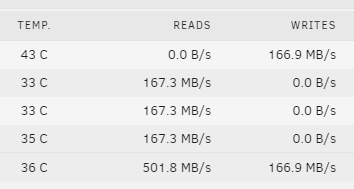

Mittlerweile habe ich meine dritte 8TB Samsung QVO SSD und habe in meinem Test-Setup mal die Parität aufbauen lassen und sie fällt beim Schreiben wie bereits bekannt bei Dauerlast auf 160 MB/s:
Wenn die Parität fertig ist, werde ich mal einige Daten drauf schaufeln und auch wieder löschen und dann mal auswerten in wie weit das die Performance weiter belastet. Später dachte ich daran die Corsair MP400 8TB NVMe als Parität zu verwenden. Dann hätte ich keine Bremse mehr im Array. Allerdings weiß ich nicht ob die überhaupt groß genug ist, weil ja bekanntlich wenige Bytes ausreichen und sie wäre nicht als Parität verwendbar. Und ja preislich ist die natürlich auch heftig. Aktuell über 1000 €.

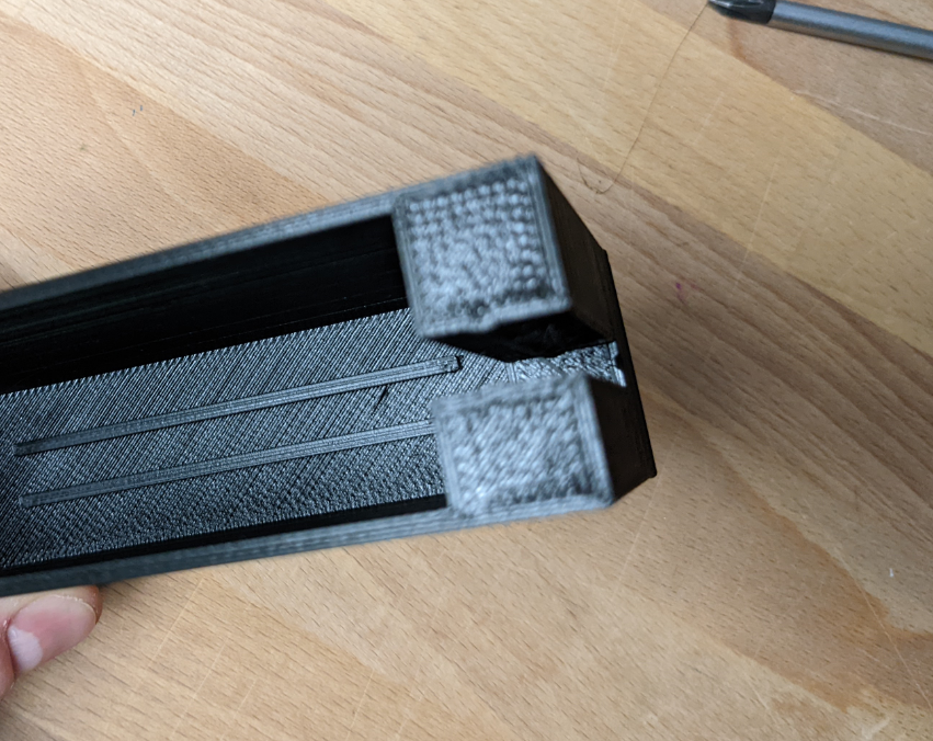

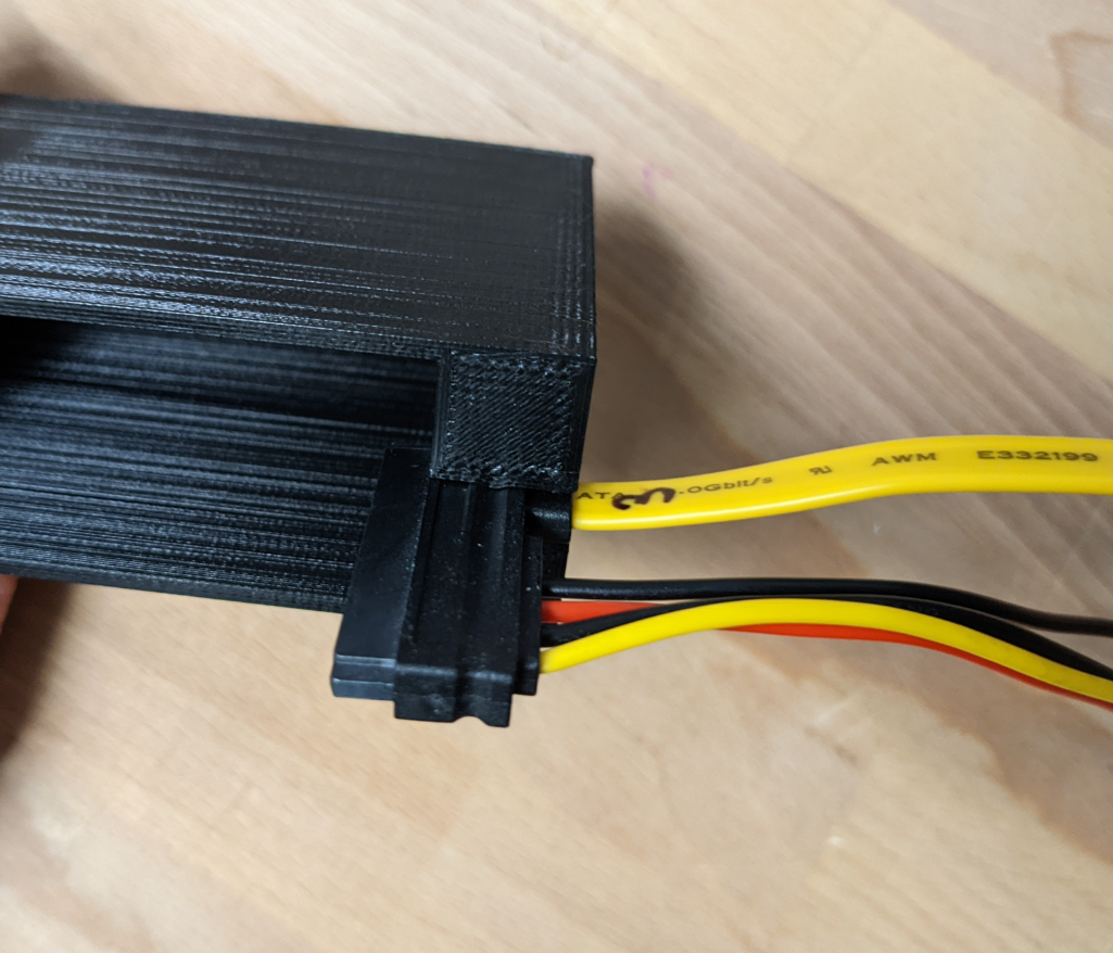

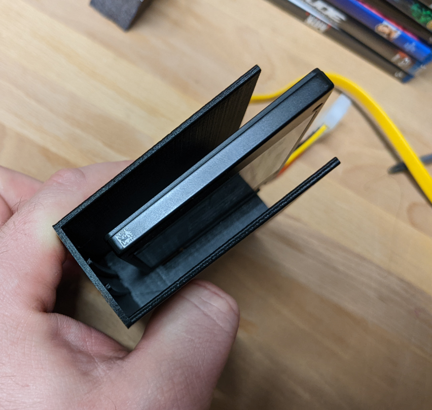

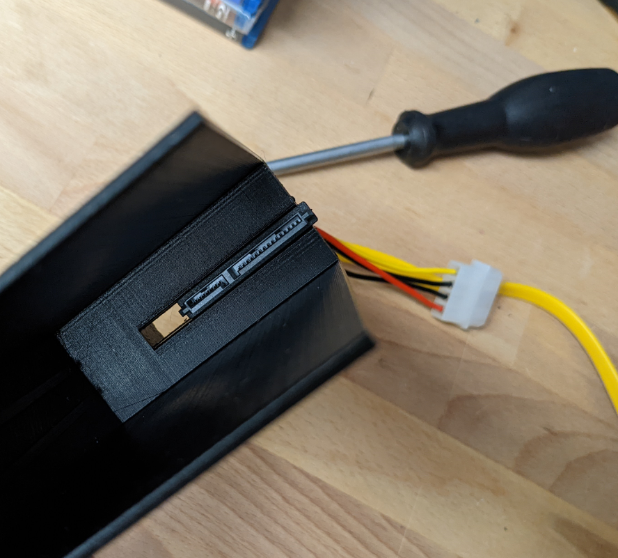

Auch habe ich einen ersten Testdruck von meiner SSD Halterung angefertigt. Erstmal nur 1 Bay zum Testen. Dabei habe ich festgestellt wie schlecht mein Drucker eigentlich kalibriert ist, weshalb ich mich da noch dran machen werde.
Weiter geht der Stecker nicht rein ^^
Die Idee ist jedenfalls, dass man später unten und oben eine Führung für die SSD hat und dass man komplett ohne Backplane auskommt, weil das Kabel selbst die Backplane darstellt.

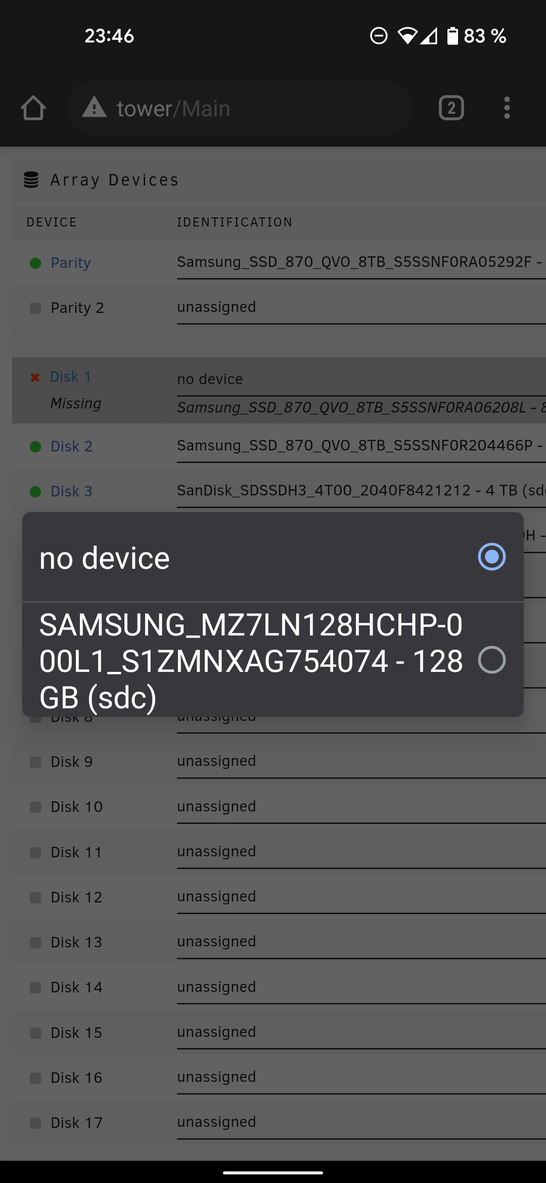

Entweder ist das ein Folgeproblem aus dem ersten Crash oder ich habe ein Problem mit Disk7:
Scheinbar lag es wirklich an Disk7. Seitdem ich xfs_repair ausgeführt habe ist der Server wieder stabil. Kabel habe ich keine ausgetauscht.

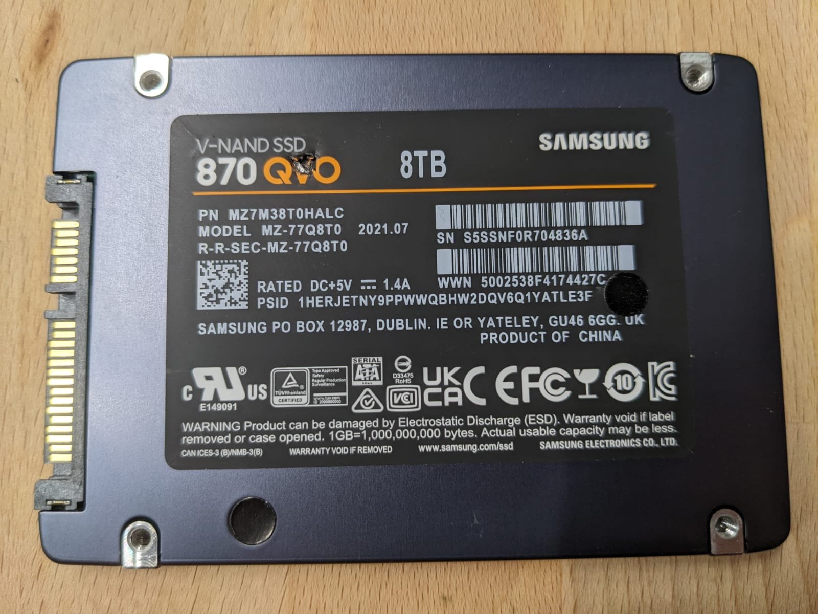

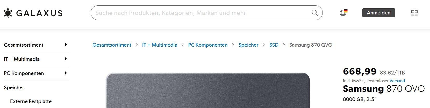

Amazon geht mir echt auf den Zeiger. Die eine SSD hat massig TBW und ist schon 9 Monate gelaufen und die andere wurde geöffnet und die Platine ausgetauscht. Statt 8TB nur 128GB. Die Manipulation kann man sofort erkennen, da das Label beschädigt werden musste um an die Schrauben zu kommen. Das sollten die doch bei einem 800 € Artikel wirklich genauer prüfen.
Dem stimme ich zu.
Sollten die 800Euro für die SSD ernst gemeint sein, gibt es andere Anbieter, die aktuell günstiger sind.
Ne das waren Retouren. Die bekommt man mit Glück für 400 €. Ich habe schon mit Amazon UK gesprochen. Ich soll die retournieren und bekomme mein Geld wieder. Auch den Rückversand bekomme ich erstattet.
Hier noch mal ein Foto:
466505319_WhatsAppImage2022-04-25at10_29_26.thumb.jpeg.d8d433ba4d0d895a066f4ba2a93b0eea.jpeg
Wie man sieht wurden runde Sticker über die Schrauben gemacht. Oben links den Sticker hatte ich bei Ankunft entfernt, weil mir das direkt Spanisch vorkam.

Endlich mal das bekommen, was man bestellt hat. 10+10 Kerne 🥰
Die 13W im Leerlauf schafft die CPU genauso wie der vorherige i3-10100E:

Irgendwas ist bei unRAID 6.10 komisch. Mein Testserver (W480M) verbraucht mit Stromsparkommandos wie gesagt 13W. Irgendwann steigt das aber einfach auf 19W. Wenn ich dann manuell die Stromsparkommandos wiederhole, schmiert ein Prozess ab. Irgendwas mit php/WebGUI/update_3 oder so. Danach ist das Terminal tot.
Bei 6.9 kann ich die Kommandos so oft ausführen wie ich will. Der verbraucht dann auch nicht einfach mehr mit der Zeit.
