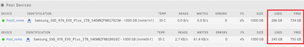

Ich hätte da mal eine blöde Frage. Ich nutze seit ewigen Zeiten rsync zum Synchronisieren von Allem was synchronisiert werden muss. Genau so lange nutze ich die selben Parameter:
rsync -avPX --delete-during "/mnt/pool_nvme/" "/mnt/pool2_nvme/"
Völlig unerwartet melden zwei identische Pool Devices nach dem Synchronisieren einen Unterschied:
Wie kann so etwas passieren?
Erstellst du aktuell nicht einen Unterordner auf dem Ziel. Also Quelle müsste doch eigentlich ohne Slash enden:
"/mnt/pool_nvme"
Wegen dem Größenunterschied: Hast du evtl. die erste NVMe vor dem Unraid Update formatiert? XFS hat eine neue Version bekommen und belegt nun mehr Speicherplatz wegen neuer Funktionen (Snapshots).
Hier ein paar Befehle wie man sich die Version ausgeben lassen kann:
https://unix.stackexchange.com/questions/306442/how-to-check-xfs-filesystem-version
Ist eigentlich korrekt so. Ich synchronisiere jede Nacht Gigabytes über Gigabytes. Nur bei den NVMe M.2 sehe ich diesen Unterschied. Das Filesystem ist mit der selben XFS Version erstellt (V5). Beide sind wohl gleich formatiert/partitioniert (1MB aligned).

pool_nvme
Partition format: MBR: 1MiB-aligned
pool2_nvme

Was sagen denn die Logs? Führe rsync auch mal mit "--stats" aus.

Ich kann nichts Außergewöhnliches erkennen:
Number of files: 3,761,530 (reg: 1,293,768, dir: 2,084,426, link: 383,336)
Number of created files: 1,087 (reg: 917, dir: 164, link: 6)
Number of deleted files: 0
Number of regular files transferred: 1,082
Total file size: 253,576,317,616 bytes
Total transferred file size: 15,163,608,400 bytes
Literal data: 15,163,608,400 bytes
Matched data: 0 bytes
File list size: 16,707,247
File list generation time: 0.001 seconds
File list transfer time: 0.000 seconds
Total bytes sent: 15,390,414,417
Total bytes received: 2,141,210
sent 15,390,414,417 bytes  received 2,141,210 bytes  108,781,311.85 bytes/sec
total size is 253,576,317,616  speedup is 16.47
Edited by hawihoney
Ne, dann würde er auch einen Fehlersatz hinzufügen.
Was sein kann: Eine Anwendung erstellt eine Datei und reserviert dafür mehr Platz als dir Daten in der Datei eigentlich an Platz brauchen. Und rsync ignoriert das und überträgt nur die reale Menge.
Dann würde rsync so genannte Sparse Dateien erstellen:
https://de.m.wikipedia.org/wiki/Sparse-Datei
Das sollte man mit einem Größenvergleich auf Dateiebene rausfinden können. Recherchiere ich später mal.
Oder: Gelöschte Dateien hinterlassen Metadaten, die XFS erstmal drauf lässt.
