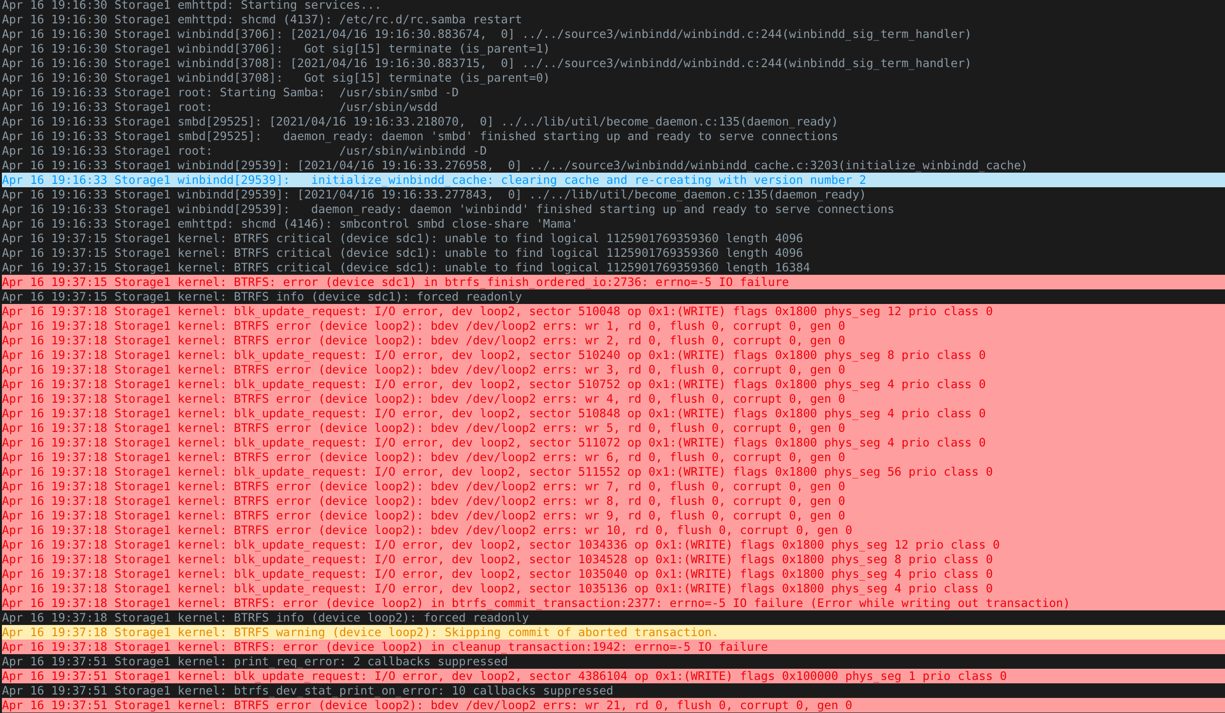

Hey,
Ich habe ein Problem mit meinem btrfs filesystem des Caches. Hier sind die Fehlercodes aus dem Syslog, vielleicht könnt ihm damit was anfangen:
Durch das Problem sind alle Shares betroffen, welche die Cache nutzen. da das btrfs system auf "readonly" schaltet, keine Ahnung warum.
Danke schonmal
sdc ist dein Cache? RAID oder einzelne SSD?
Es ist eine einzelne SSD
Poste mal bitte deine Diagnostics.
readonly kommt zB wenn das Dateisystem korrupt ist:
https://forums.unraid.net/topic/71226-docker-causing-btrfs-errors-making-cache-drive-read-only/
oder das docker.img korrupt ist:
https://forums.unraid.net/topic/90763-solved-version-683-btrfs-info-device-loop2-forced-readonly/?tab=comments#comment-842390
oder auch andere Fehler:
https://forums.unraid.net/topic/87835-btrfs-error-device-loop3-btrfs-info-device-loop3-forced-readonly/?tab=comments#comment-816150
Musstest du den Server mal hart abschalten? In so einem Fall soll man immer einen Scrub bei BTRFS Laufwerken machen. XFS ist da deutlich dankbarer. Daher wäre meine Empfehlung XFS.
@JorgeB
What do you think? Is it related to the docker.img or the filesystem?
It already happend befor I moved the docker.img to the cache drive...
Take a look here:
Ok, werde ich mal ausprobieren
Gehen da Daten verloren?:
Edited by tenksomm
Wo war denn das docker.img vorher gespeichert? Auf einer disk?
Falls das so war, dann würde ich auf ein defektes BTRFS Dateisystem tippen.
Jap, das habe ich erst vor 1 - 2 Wochen auf den Cache geschoben, da ich es vorher nicht besser wusste, außerdem war das Docker.img beschädigt, also korrupt.
Ok, dann stelle ich mal auf XFS um
Problem starts with corruption being detect on the cache filesystem, docker issues after are a consequence of that, best to backup and re-format cache.
Note if you need me to follow up please ping me again as I don't check this forum.
Danke an alle, es sieht so aus als wäre der Fehler behoben. Mir ist auch eingefallen, dass wir mal einen Stromausfall hatten und da ich keine USV habe, könnte dass das Problem gewesen sein.
Noch ne Frage, wie kann ich hier im Forum auf [SOLVED] schalten, also den Titel bearbeiten?
Edited by tenksomm
Danke fürs Feedback. BTRFS ist mir echt nicht sympatisch. Viel zu anfällig für Korruption. Angeblich ja nur bei RAID5, aber man sieht ja, dass es auch bei Single auftritt.
