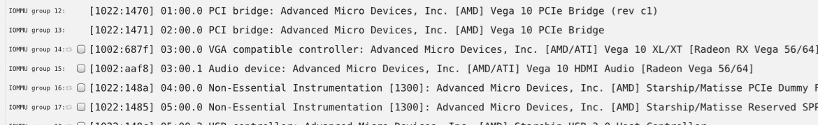

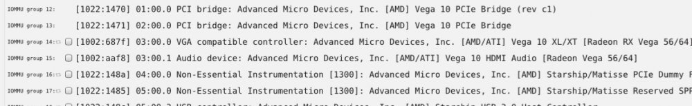

Iommu enable
ASC Auto

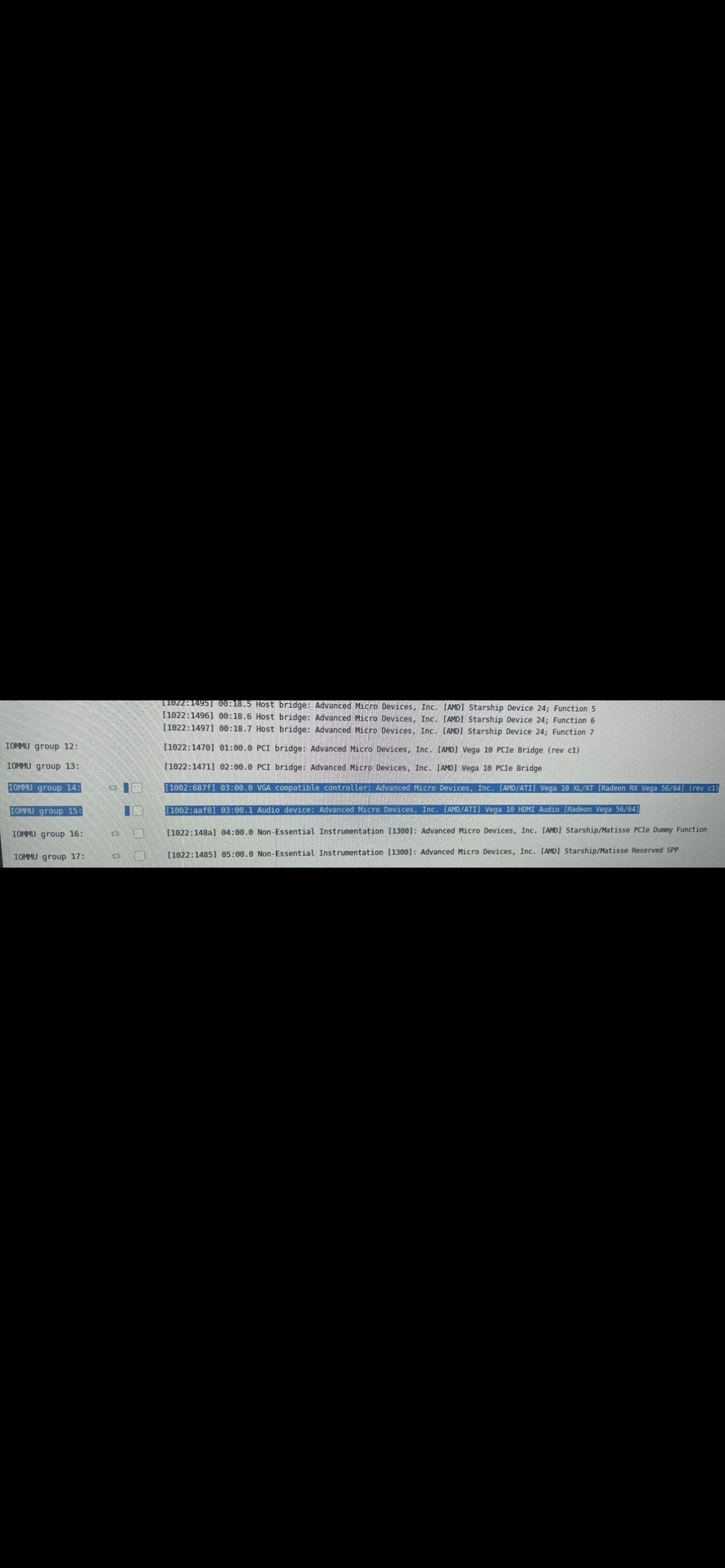

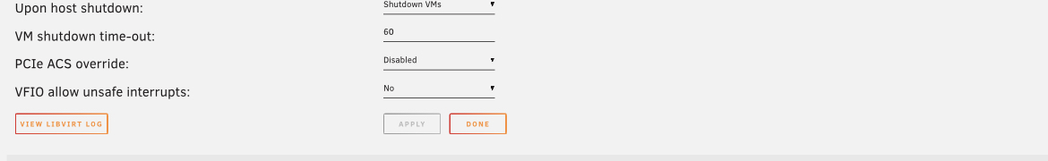

Video und Audio ist in IOMMU 14 und 15 und auch wenn ich im VM Manager PCIE ASC auf Both, Multi, Down bleiben es getrennte Gruppen.

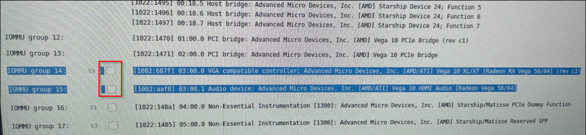

Hi, probier mal, die IOMMU Gruppe Deiner RX Vega und dem Audio Adapter zusammen zufassen, sonst wird es nicht funktionieren.
Am besten auch im Legacy Modus booten, nicht im UEFI Mode.

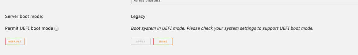

Danke für die schnelle Antwort. Hatte von Anfang an im Bios direkt Legacy ausgewählt und UEFI auch in Unraid ausgeschlossen.
Wie fasse ich denn die zwei Gruppen zusammen?
Indem Du die beiden Boxen anklickst und danach neu bootest.

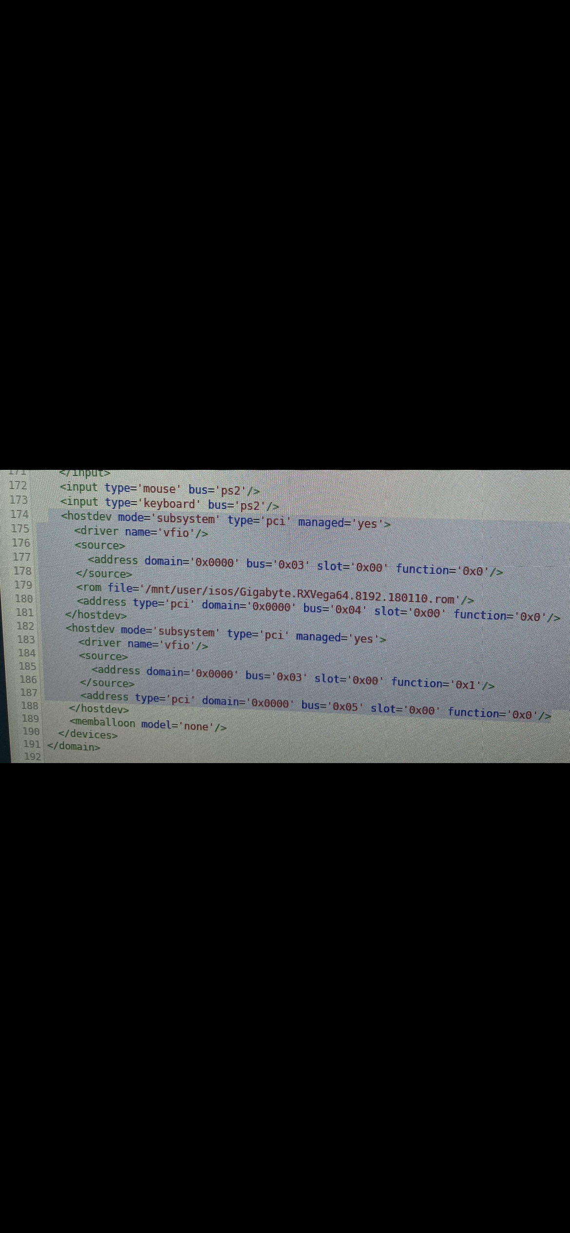

Wenn ich das tue dann bleibt UnRaid beim booten hängen und fährt nicht sauber hoch. Hatte es zwischenzeitlich mal kurz geschafft die GPU mit folgenden Einstellungen zu schleifen: „pcie asc = downstream“ und „ VFIO unsafe = YES“ das hat aber exakt für einen Start der VM funktioniert. Nach dem Herunterfahren ging es wieder nicht. Irgendwelche creativen Ideen noch?
Dann bootest du vermutlich den Server im UEFI Modus. Dann mal Legacy probieren.

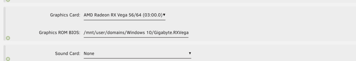

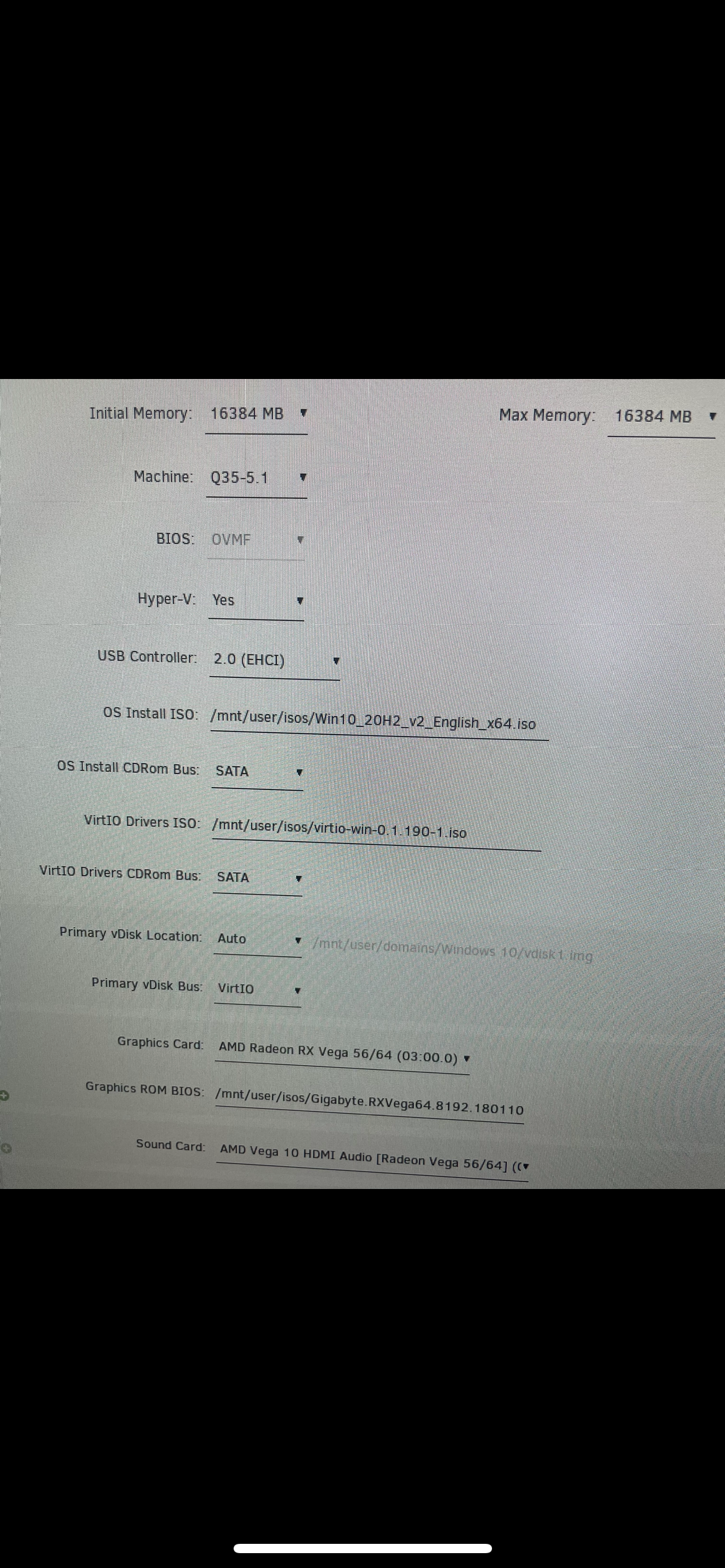

Also ich kann machen was ich will, aber die VM läuft total instabil. Manchmal geht sie manchmal wieder nicht. Sobald ich den Sound mit durchreichen will geht es zu 10% wenn überhaupt, inkonsistenter Fehler....Vorschläge? @mgutt hatte schon immer Legacy gebootet. Anbei die Bilder der aktuellen Einstellungen.
Solange das nicht geht, kann es durchaus Probleme mit der VM geben, weil Unraid die GPU selbst verwenden möchte.
Besorg dir zum Test mal eine GT710. Die wählst du dann als primäre GPU im BIOS und versuchst dann mal die RX Vega an VFIO zu binden.

Hast du denn nach Umstellung auf "both" neu gestartet? Und dann ist es trotzdem genauso geblieben? Kenne ich jetzt auch nicht, aber dein Board packt ja schon alles in einzelne Gruppen, also brauchst du "both" ja eigentlich auch nicht.

@mgutt habe heute die GT710 als primäre GPU eingebaut und Unraid gestartet. Alle anderen Einstellungen habe ich erstmal gelassen und auch PCIE overdrive nicht aktiviert. Und siehe da alles funktioniert einwandfrei. Die RX Vega überträgt jetzt auch den Sound an den Monitor. VFIO habe ich ebenfalls nicht gebunden. Hätte ich einen performance Vorteil wenn ich dies tun würde? Aktuell bootet das Bios immer nach Slot Nummerierung. Kann ich dies selber bestimmen? Hatte im BIOS nicht gefunden. Board ist ein Asus Zenith II Extreme Alpha. @GrobaltTeste ich bei der zweiten VM mal und nehme die GT710 kurz raus.
Nein, es verhindert aber, dass Unraid die GPU anfasst. Falls also mal die VM abschmiert und eine "GPU busy" Fehlermeldung kommt, weißt du woran es lag ;)
