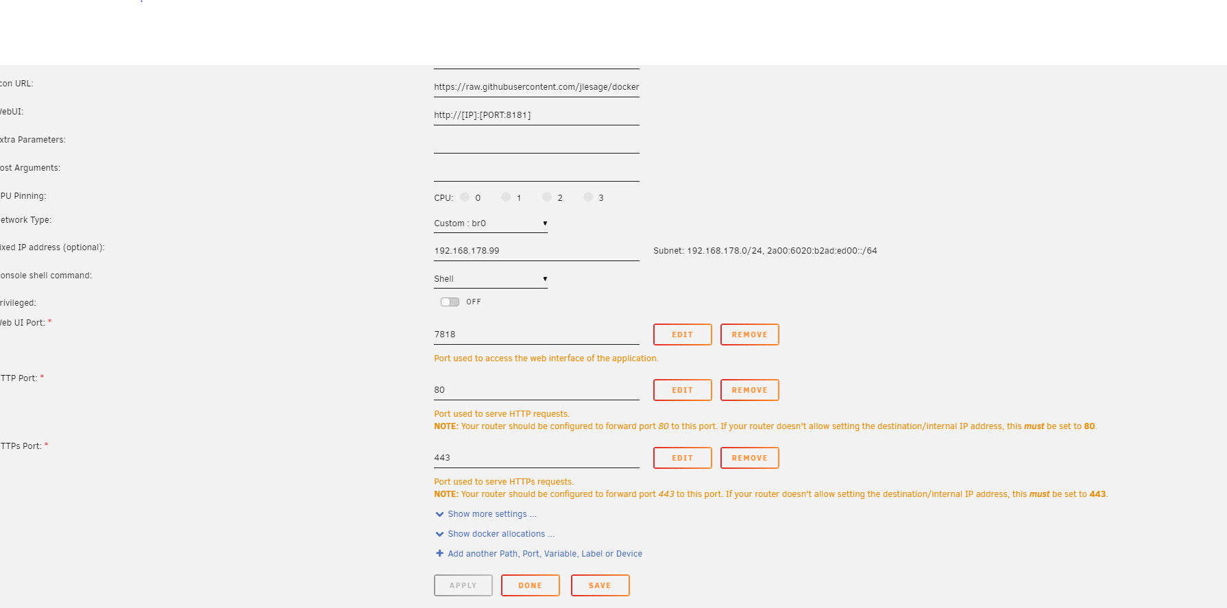

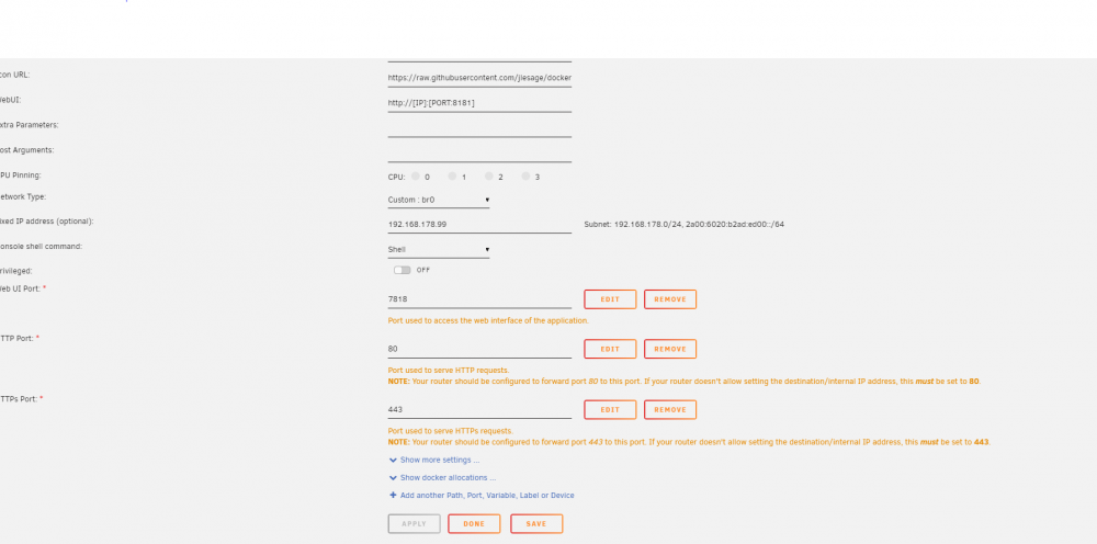

Wenn ich einen Container in br0 laufen lasse, bekommt dieser eigene Ipv4 von der Fritzbox wenn ich aber eine Portfreigebe einrichten muss, dann muss ich den Ipv6 Präfix eingeben, hier gebe ich einfach den von br0 ein. Dann sagt die FB aber, dass ich schon so ein gerät eingerichtet habe und ich den Präfix nur einmal vergeben kann. Ich denke mir, wenn ich es hinbekomme den NGX Container zum laufen bringe, dass es dann funktioniert und ich einfach über den Freigeben erstellen kann. Aber da kommt da Problem, dass ich mit der FB keine Port verweise erstellen kann. Und der Container möchte einfach kein 80 und 443 annehmen. ER ändert es immer auf 8080 und 4443. Wenn ich dieses Problem beheben kann, dann muss ich ja den Nextcloud Container nicht einzeln freigeben.
Welchen verwendest du?
Ich dachte der Nextcloud-Container zeigt keine IPv6 an? Wo hast du die IPv6 denn abgelesen, die die Fritz!Box nicht akzeptiert?
Wenn beide (teilweise) die selben Verzeichnisse verwendet haben, ist das durchaus möglich.
Ich verwende den NginxProxyManager
Ich habe einfach Ifconfig in dem Terminal eingegeben und dort kam unter br0 eine IPv6 dort habe ich einfach die letzten 4 Blöcke verwendet und es hat funktioniert.
On 4/20/2021 at 11:54 AM, Hirates said:
Ich habe auf meinem Unraid Server selbst keinen Proxy Container laufen
Du machst mich echt fertig ^^
Den NGINX Proxy Manager kann man doch auf 443 ändern oder nicht. Zeig mal die Einstellungen von dem Container.
Sry ;)
So, jetzt mal ganz detailliert. Ich hatte bis Vorgestern keinen Proxy auf dem Unraid Server. Ich hatte nur eine Portfreigebe Erstellung und dann auf dem VPS einen Proxy installiert. Jetzt versuche ich einen Proxy auf dem Unraid Server zu installieren, da da die Portfreigebe nicht mehr geht und die Performance so besser ist. Jetzt bin ich aber auf das Problem gestoßen, dass ich den Port nicht auf 443 und 80 ändern kann. Siehe Bilder. Außerdem bin ich jetzt in der Sache mit der doppelten Ipv6 Adresse weitergekommen. Ich habe keine Ahnung was ich gemach habe, aber de NGX Proxy Manager hat jetzt eine eigene ipv6. Ich werde diese gleich mal rein schicken, kannst du dann evtl mal gucken ob du drauf kommst und dich dann melden, dass ich die Ip löschen kann?
Ich bin momentan auch echt am verzweifeln.
Nevermind, ich kann es ja selber über meinen VPS testen.
(Es geht nicht) wenn ich die Ip Adresse an meinem Rechner eingebe mit http://[blablabla]:8080 komme ich auf die Seite. Wenn ich die Ipv6 anpinge, kommt das Signal auch durch.
Ich habe es noch einmal mit meinen Freunden Getestet. Nur einer kommt auf die Default Seite des Proxy. Warum ist das so, dann muss es ja auch eigentlich für die anderen funktionieren aber irgend wie ja nicht.
Edited by Hirates
Ich habe jetzt noch ein bisschen rumgespielt. Jetzt ist nur die Sache, 2 von 4 kommen auf die Seite, die anderen 2 aber nicht. Ich hatte gedacht, dass es irgendwie am DNS Server liegen könnte. Ich bin mir aber nicht sicher, ob das wirklich sein kann. Ich bekomme ja auch irgend eine komische ipv4 von der Deutschen Glasfaser. Kann ich diese evtl.. mit dieser etwas anfangen?
