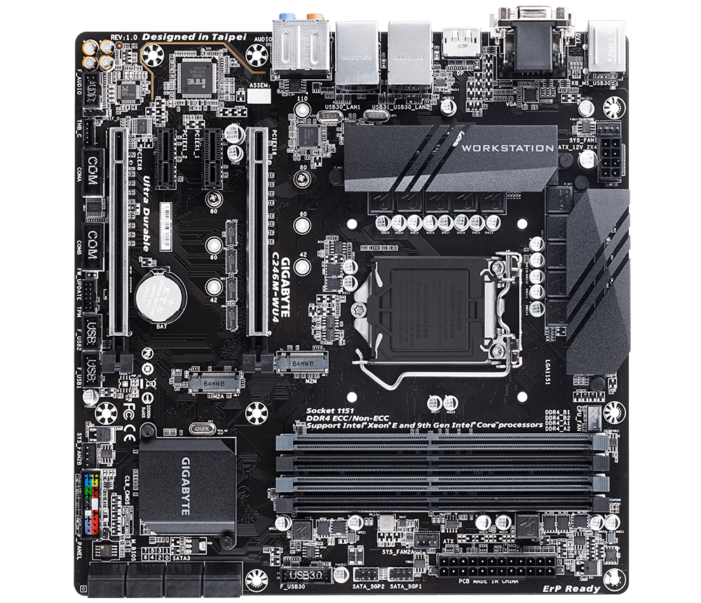

Meine Wahl wäre das Gigabyte C246M-WU4, in mATX....aber kaum zu kriegen, aktuell...evtl hat @mgutt da was an der Hand?

...hier ist es immer noch gelistet: https://www.amazon.de/Gigabyte-C246M-WU4-Support-2xPCIEx16-Motherboard/dp/B07PDNRSWB/ref=sr_1_1?__mk_de_DE=ÅMÅŽÕÑ&dchild=1&keywords=c246m-wu4&qid=1619099337&sr=8-1
Wird aber auch dauern, bis es da ist...und hoffentlich nicht DOA ;-)
@mgutt Weisst Du ob das MB die x16 -> x8+x8 Bifurcation "sauber" unterstützt?
Dann könnte man 2x x8er HBA und 1x x8er 10GBE einbauen....welcher Riser wäre dafür das Beste?
Nein, scheinbar gar kein Bifurcation möglich:
https://forums.unraid.net/topic/103831-gigabyte-c246m-wu4-pcie-bifurcation-support/?tab=comments#comment-968127
Aber wozu brauchst du x8 für 10G? Da reicht doch schon x2 für.

Sind die Slots des C246M-WU4 hinten offen? dann könnte man wenigsten in einen x1er eine einstechen und mal sehen was geht.
Leider nein. Muss man mit dem Dremel dran:
1000
Warum verbauen die eigentlich geschlossene Slots. Versteh das mal einer.

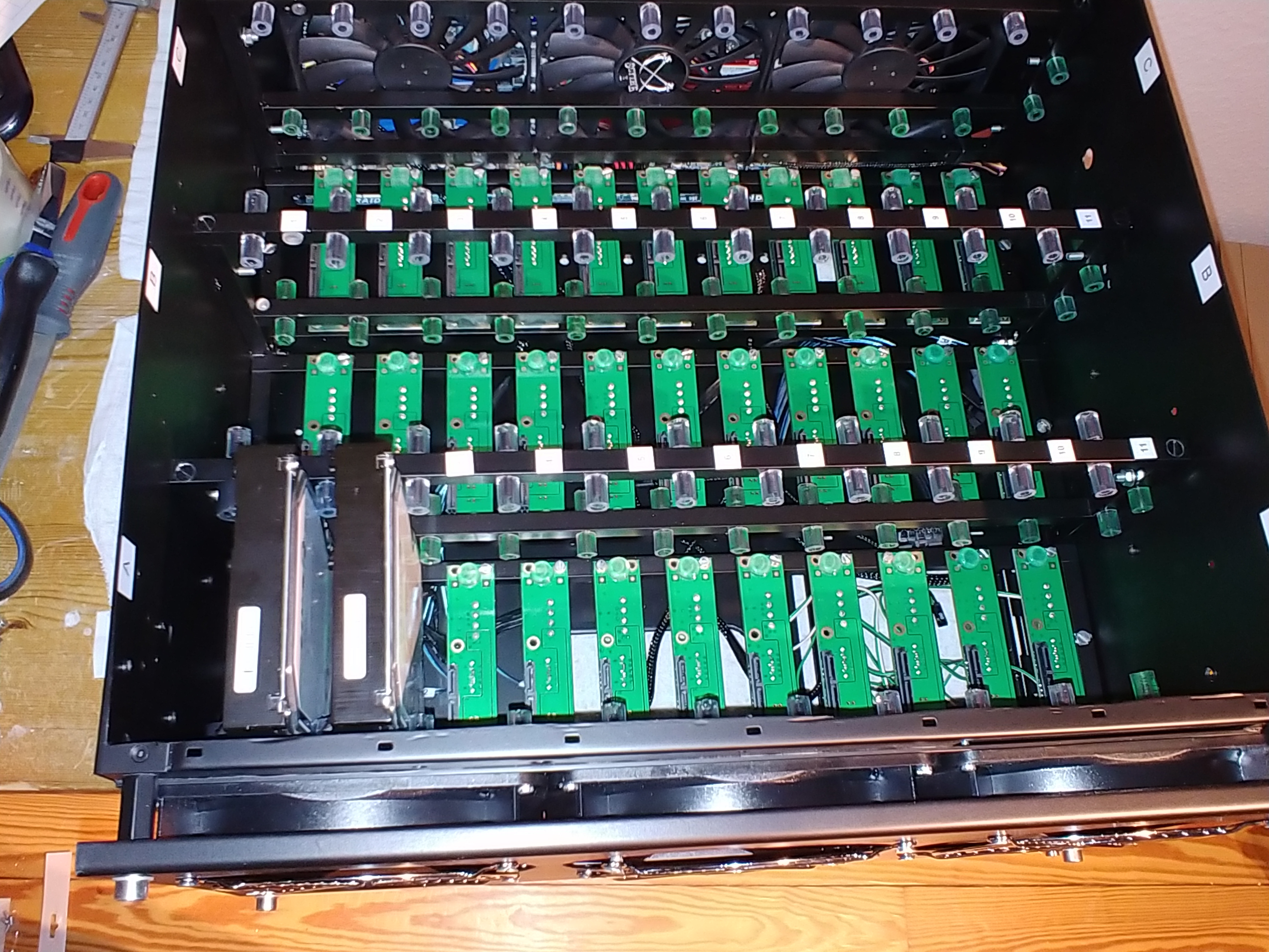

Für den Gehäusetrümmer habe ich schon eine Idee. Hatte ein altes 5u 19Zoll Gehäuse gemoddet (siehe Bild)
Ähnlich dem Konzept von Backblaze/Storagepod. Momentan etwas rudimentär. Probiere aber gerade mit dem 3 Drucker eine Lösung bei der ich die HDD werkzeuglos austauschen kann... so bekomme ich 28hdd ins Gehäuse ohne Backplanes etc. direkt angebunden an den HBA. 2 Reihen mit 14 HDD im 19 Zoll.

Dann bist Du fein. SFF8643 (Mini SAS HD) forward Kabel gibt es ja, dann kannst Du direkt den 24eer HBA 1:4 verbinden.
Wobei ohne Backplane noch die Stromversorgung der HDDs zu lösen ist. Selbst das grösste NT hat keine 30x SATA, fürchte ich.
Hat Dein Umbau da schon was...ist schwer zu erkennen?
Ja habe ein 1000W Netzteil...Vorsichtshalber sofern staggered Spinup nicht funktioniert. Dabei habe ich alle nicht benötigten Stromausgänge 12v (Graka etc.) abgenommen und umgeswitch zu den Platten. Pro Strang können somit 5 HDDs betrieben werden. Anleitung dazu findet man bei Backblaze. Bei meinem neuen Build will ich die SFF8643 Kabel direkt an den HDD-Slot bringen. Somit brauche ich in Theorie die Grüne 1ner Backplane nicht mehr. Und das würde dann in ein 4u Gehäuse passen. Somit könnte man mit einen 130EUR Inter-Tech Gehäuse und 2KG PLA einen 28-Bay Case basteln. Wenns konktrete wird Poste ich mal ein Foto. Muss nur jetzt erstmal die Hardware/Plattform schaffen.
OK, ich denke mal Du weisst schon was Du tust und das da auch gezeigt wird, wie man neben 12V auch 5V da hinbringt ;-)
...auf jeden Fall gute Kabel kaufen...1m wirst Du evtl brauchen und das ist ganz schön lang.
Seit NAS mit HBA boomt spriessen China Fakes der HBAs und SAS-Billigkabel aus dem Boden....
...Sehr spannend Dein Projekt...Hut ab!
