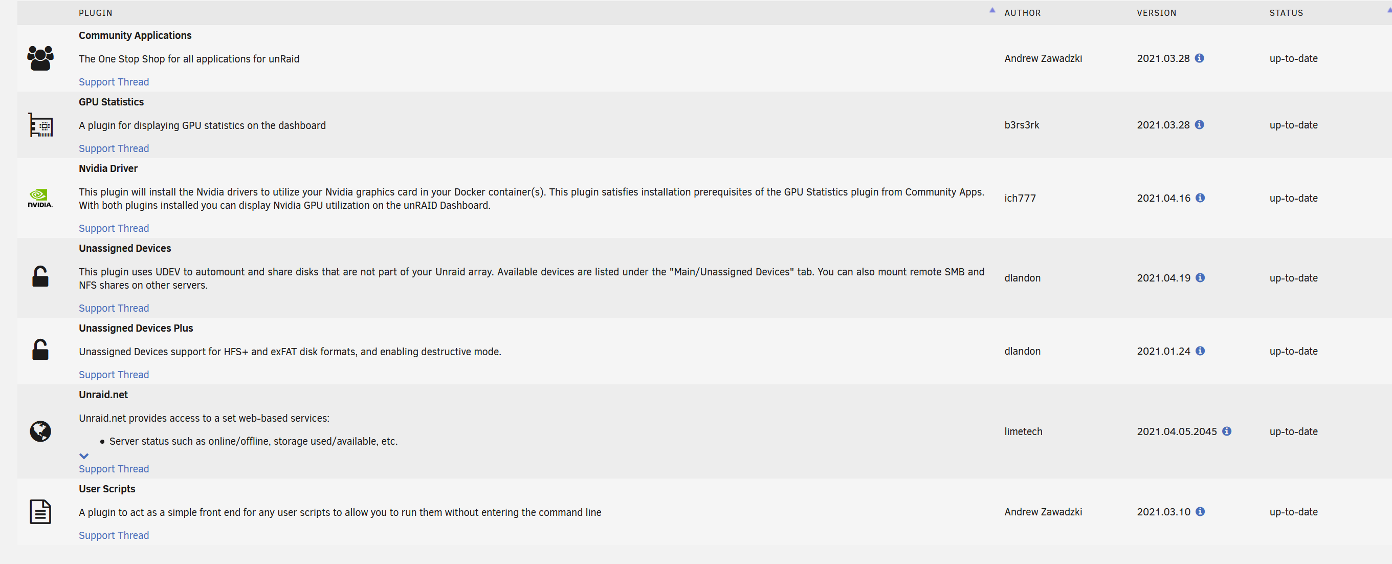

Hab schon längers kein Plugin mehr installiert ausser vor paar Tagen Unbalance, hab das mal gelöscht.
Müsste sehrwahrscheinlich eher das neuste gewesen sein oder? Ansonsten hab ich nur die noch installiert und davon das Neuste müsse das Unraid.net sein abgesehen vom gelöschten Unbalance.
Edited by LUCASINO
Da sehe ich keine pro problematischen Plugins. Lass Mal die Logs auf den Stick schreiben. Sollte es noch mal Probleme geben, kannst wenigstens nachvollziehen was war.
