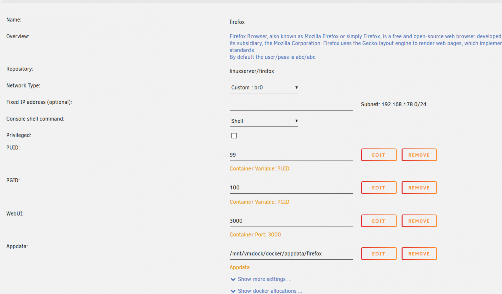

Nun möchte ich aber bei einige Docker jeweils über LTE laufen lassen, scheiter aber an der Konfiguration, wo kann ich hinterlegen das z.B. der Firefox Docker über das Gateway des LTE Routers geht ?
