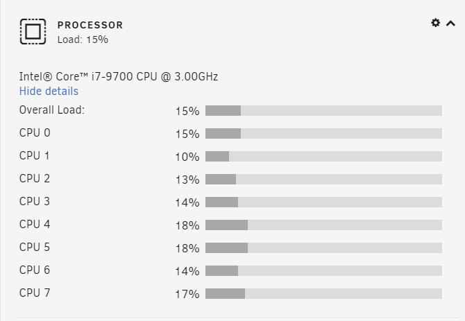

5 minutes ago, mgutt said:
Siehst du im Dashboard bei der CPU Auslastung 8 oder 16 Kerne?
Ich sehe im Dashboard nur 8 Kerne.
Hast du im BIOS Hyperthreading deaktiviert?

1 minute ago, ich777 said:
soweit ich weiß hat ein 9700 8 richtige kerne
Stimmt.

So. Also ich habe nun einmal auf Youtube ein Bios Video geschaut und im Anschluss einen Monitor an meinen Server angeschlossen. Da war die HyperThreading Option allerdings nicht da. Bei einer genaueren Durchsicht meines CPUs auf Intel.de habe ich dann gesehen, dass der i7 9700 kein HyperThreading unterstützt. Dann werde ich wohl *nur* mit den 8 Kernen leben müssen.
Aber dann ist es halt so. Sollte für alles was ich mache wohl ausreichen, obwohl ich es dennoch komisch finde, da die CPU ja wohl 8 Threads hat.
Ja acht Kerne = acht Threads. Durch Hyperthreading könnte jeder Kern 2 Threads, also gesamt 16 Threads.
Da gebe ich Dir recht @jj1987 , wenn die CPU das unterstützen würde. Tut der i7 9700 aber leider nicht ;) Dann ist dem halt so.
