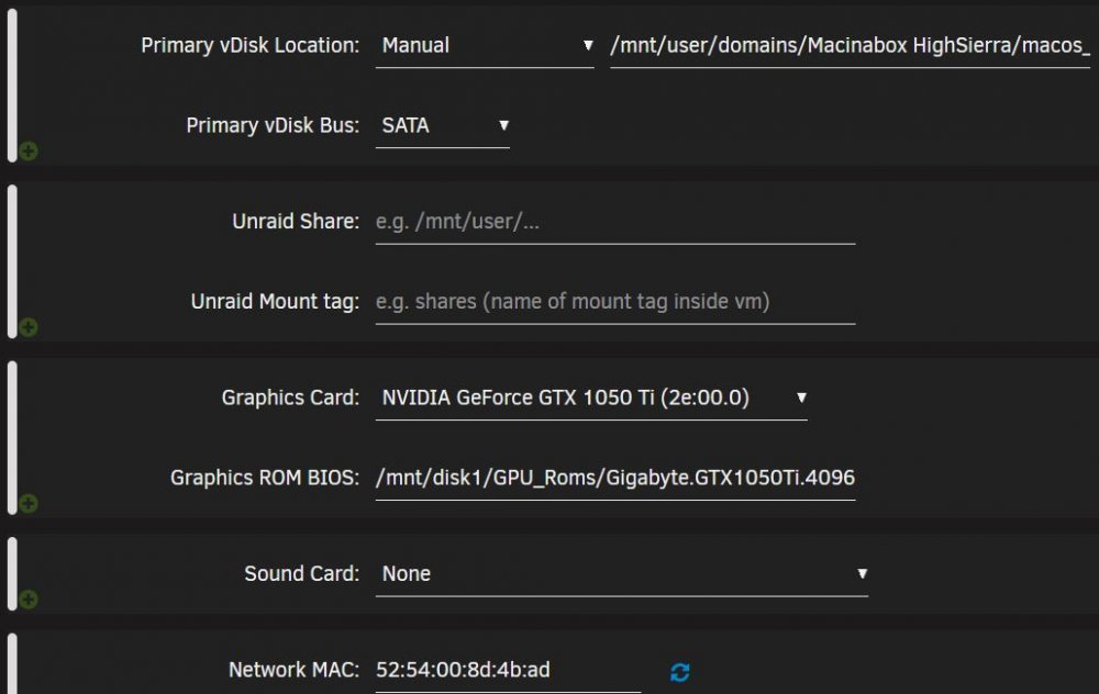

@MPC561hmm da stimmt aber was nicht bei deiner Anleitung, ich habe alles soweit befolgt
17 hours ago, MPC561 said:

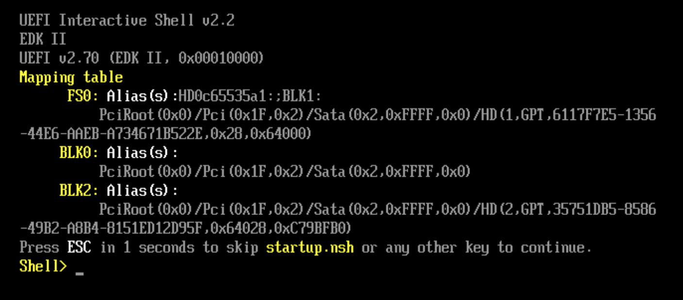

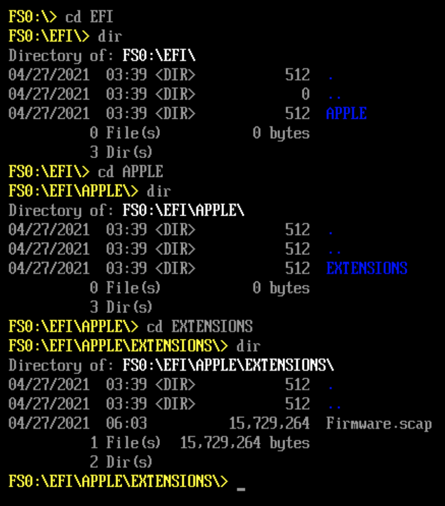

Ich habe den 3. Pfad auf den 1. kopiert und Pfad 2 & 3 gelöscht, das 1.Script nochmals ausgeführt und starte die VM, leider lande ich nun nur auf der UEFI Shell als ob da der Bootloader fehlen würde.
Bildschirmfoto-20210427153304-1407x618.thumb.png.79e157c0409242ce76c346609351a2bb.png
Bildschirmfoto-20210427153434-896x1018.thumb.png.9c9adbf8e4d04db97d15d2be91de0fe8.png
Würde sagen da stimmt was nicht ;)
Ja. Da fehlt was.

Damit Du wieder soweit kommst um unten das zu machen, bitte erstmal in der VM Konfiguration den Pfad zur VDISK Wieder an 2. Stelle setzen und an 1. Stelle die ISO mit OpenCore.
