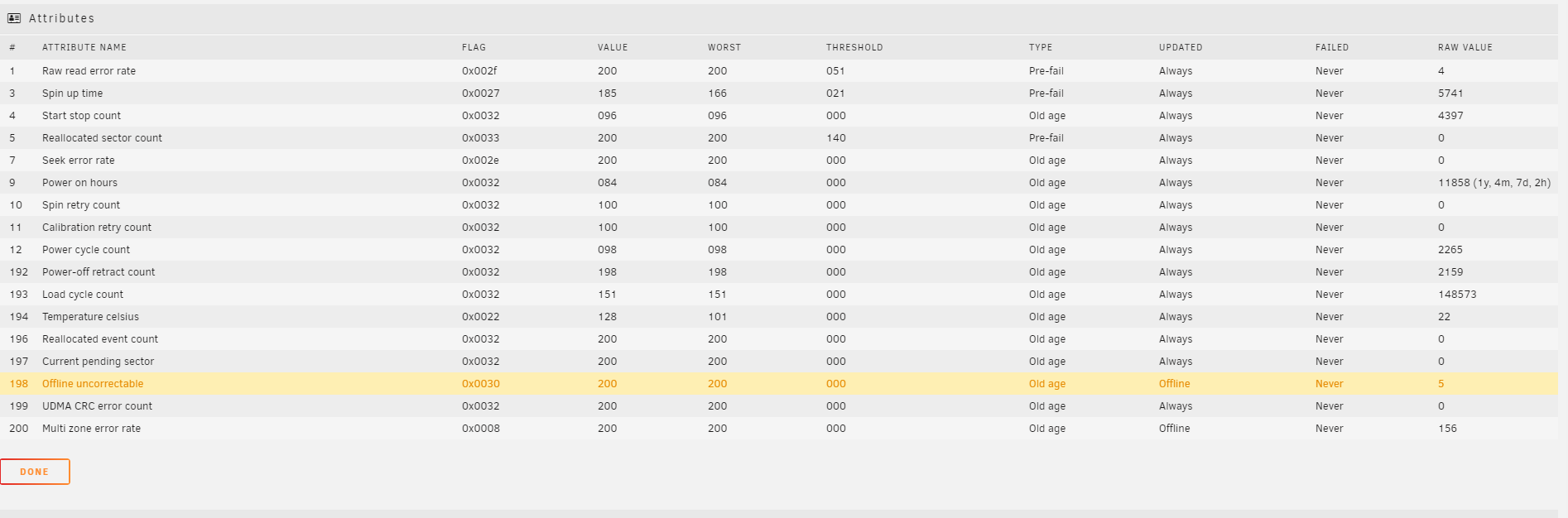

Zeigt die Platte CRC Fehler? Vielleicht es ja nur ein Verbindungsproblem. Poste mal die SMART-Daten der Platte. Außerdem die Frage ob XFS oder BTRFS. Mein Link bezieht sich auf XFS.

Die Platte zeigt Fehler wie den "Offline Uncorrectable". Da es aber keinen "Reallocated Sector Count" und keinen "Current Pending Sector" gibt, scheint es kein physisches Problem zu sein. Am besten nach dem Scrub mal einen langen SMART Test machen.
