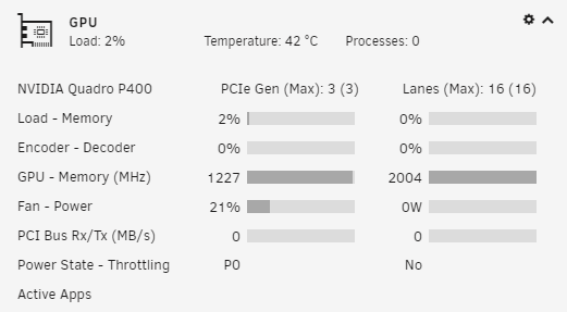

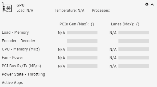

- Wenn ich ein VM starte und dort die dGPU verlinked verändern sich die Anzeigen. Ist dies so korrekt?
- Der Idle Verbrauch ist trotz der kleinen Karte signifikant höher bzw. doppelt so hoch
 > System ohne dGPU 29w - Idle
 > System mit AMD HD5670 36w - Idle > Karte lediglich eingesteckt keinerlei Konfiguration vorgenommen
 > System mit PNY P400 58w - Idle
 > System mit PNY P400 43w - VM gestartet im Idle
Mache ich hier etwas verkehrt bzw. stimmt in der Unraid Config etwas nicht oder ist das der von Space Invader festgestellte Bug wenn das System ohne dGPU geladen wird?
Wie sehen eure Werte mit kleinen AMD GPU´s aus?
Das ist korrekt und wenn du meinen Trieber Thread gelesen hast würde ich das nicht empfehlen so zu verwenden, sprich eine Karte für die VM und Docker zu verwenden da du wieder system freezes riskierst.
Dir muss bewusst sein das Nvidia Driver Plugin gehört für den Host und ist dafür gedacht das du deine Docker container beschleunigen kannst, wenn du sie aber dann zusätzlich für eine VM verwendest nimst du Unraid die Karte mehr oder weniger weg da du sie dann exklusiv für die VM verwendest und du kannst sie dann nicht mehr für Unraid bzw. Docker container benutzen und damit sieht auch das GPU Statistics Plugin von @b3rs3rk die Karte nicht mehr.

Ich kann dir schon einen workaround anbieten bei dem du die Karte in P8 bekommst beim starten aber es ist dann schwieriger die Karte in eine VM durchzureichen bzw. hast du das ja schon wahrscheinlich per hand gemacht so wie sich das bei deinem obigen kommentar anhört. :)
EDIT:
18 minutes ago, Smolo said:
PNY P400 58w - Idle
Die P400 sollte so zwischen 8Watt und 12Watt im Idle auf P8 benötigen wenn ich mich nicht täusche.
Wenn du dagegen eine P2000 in P8 nimst braucht die grad ca 5Watt.

Du könntest jetzt mal einen test machen:
  1. Installier das Nvidia Driver Plugin (wenn du es schon deinstalliert hast)
  2. Reboot
  3. Gib im Terminal: 'nvidia-persistenced' ein nachdem der Server gestartet ist
Warte ein paar minuten und schau mal wieviel dein System dann verbraucht (du kannst auch 'watch nvidia-smi' eingeben und mal nachsehen auf welchem powerstate die Karte gerade ist)
Sei dir aber bewusst das du die Karte nicht in einer VM verwenden solltest bzw nicht starten solltest wenn du nvidia-persistenced eingibst, schalte sicherheitshalber den VM autostart aus wenn er an ist.

Also nach dem Reboot mit deaktiviertem Docker und installiertem Treiber schwankt das System zwischen
P0: 36 bis 58w im Idle! > Nach Reboot
P8: 36w bis 43w im Idle! > Nach Reboot mit "nvidia-persistenced"

5 hours ago, Smolo said:
Aufgrund der fehlenden Programmstellung habe ich das Thema bisher überhaupt noch nicht verstanden ^^ Aber nun bin ich auch bei dir und deinen PlugIns angekommen ;-)
Du musst eigentlich nur das Radeon-TOP Plugin installieren (vorausgesetzt ist das du eine AMD iGPU oder dGPU verbaut hast) und den Jellyfin Container mit der device '/dev/dri' durchgereicht wie in diesem Beispiel:
Selbst meine 4k Zocker GPU im Desktop hat nicht soviel gekostet wie die P2000
Ist auch eine Quadro kannst mit AMD Fire Karten vergleichen (ECC RAM, getestete Treiber, usw...). 💰🤑:/
Siehste genau deswegen finde ich Nvidia so unerträglich die sind bei mir gleich auf mit VW^^
Wie gesagt das ist mir schon lange egal. :)
Performance und mein Konto muss es vertragen können... :D
Dann wird deine Karte nicht in P8 geschickt.
Wie meinst du das 36W bis 43W? Die Karte braucht auf jeden Fall nicht mehr oder weniger Strom wenn sie in P8 ist und nichts drauf läuft (sollte ein konstanter Wert sein). Ist auf jeden Fall besser als vorher, aber irgendwas stimmt da nicht die Karte sollte wie gesagt nur ca 8Watt brauchen im Idle, sprich also ca 37Watt gesamt in deinem Fall. :)
2 hours ago, ich777 said:
Ändert aber nichts dran wenn du den gnif/vendor reset nicht integriert hast wird es ebenso das gleiche sein. @giganode kennt sich mit dieser thematik besser aus aber hat momentan wenig zeit soweit ich weiß.
Also die Karte schwankt trotz P8 State zwischen 36w und 43w obwohl auf dem System nichts läuft.

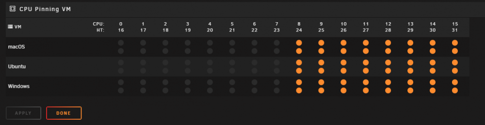

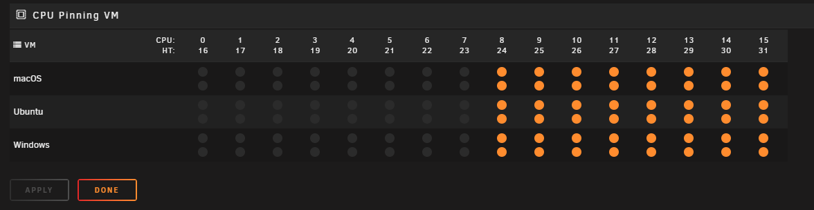

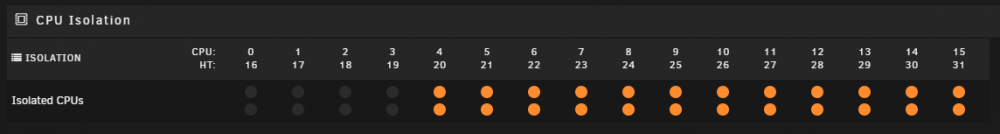

20 hours ago, Smolo said:
Ist es Normal das bereits die Treiber Unraid Qemu mitreißen können das kommt mir erstmal bedenklich vor? Ich wüsste nicht das ich jemals einen HyperVisor hatte der durch den Client mit den Bluescreen gerissen wurde?
Hast du die Kerne der vm isoliert?
Mir ist nicht klar wo die Funktion zu finden ist oder meinst du den CPU Mode? Letzterer ist bei mir auf Passtrough eingestellt?
21 hours ago, Smolo said:

Ich meine das hier:
Die Seite erreichst du, indem du auf dem Dashboard bei der CPU auf das Zahnrad klickst.
In meinem Beispiel sind die letzten 12c/24t von Unraid isoliert, d.h. Unraid darf diese nicht nutzen. Dadurch vermeidet man, dass die vms kurzzeitig einfrieren oder ruckeln o.ä.
Steigert auch die Performance der vm z.T. enorm, variiert aber...
Auf der gleichen Seite siehst du oben das Pinning der vms:
Ich empfehle grundsätzlich nicht, Pinning für die vms hier auf dieser Seite vorzunehmen, da Einstellungen der vm verloren gehen können.
Stattdessen über die xml editieren. Hier mein Beispiel:
