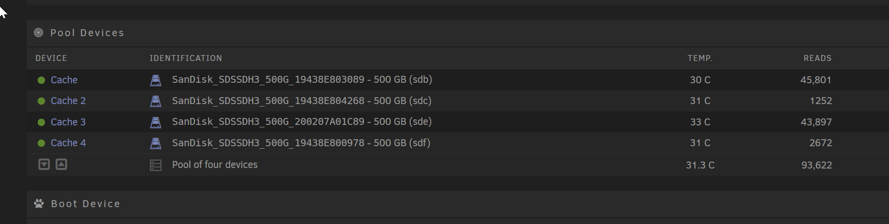

The cache has 4x500gb SSDs
Unmountable disk present:
Cache • SanDisk_SDSSDH3_500G_19438E803089 (sdb)
Cache 2 • SanDisk_SDSSDH3_500G_19438E804268 (sdc)
Cache 3 • SanDisk_SDSSDH3_500G_200207A01C89 (sde)
Cache 4 • SanDisk_SDSSDH3_500G_19438E800978 (sdf)
