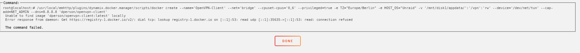

Probier es doch nochmal, das sieht so aus als war damals eine Kommunikation mit Docker Hub nicht möglich.
Hast du zufällig IPv6?
Du bist mir zuvor gekommen 😃
Ich habe es noch einmal probiert und es war scheinbar eine falsche Konfiguration der Netzwerkkarte. OpenVPN lies sich nun installieren, aber leider wird keine Verbindung zu dem Server hergestellt, der in dem Ordner "openvpn-client" mit den relevanten Benutzerdaten hinterlegt ist.
Ich nutzte ausschließlich IPv4 Adressen. Der Docker lässt sich ohne Probleme starten, aber in der console mit "ifconfig" wird mir eth0 und die entsprechende IP dazu aufgelistet, obwohl ich eht1 in den Docker Einstellungen aktiviert habe. Ich bin davon ausgegangen, dass ich nun die IP-Adresse des VPN Server aufgelistet bekomme, zudem ich eine Verbindung hergestellt habe.

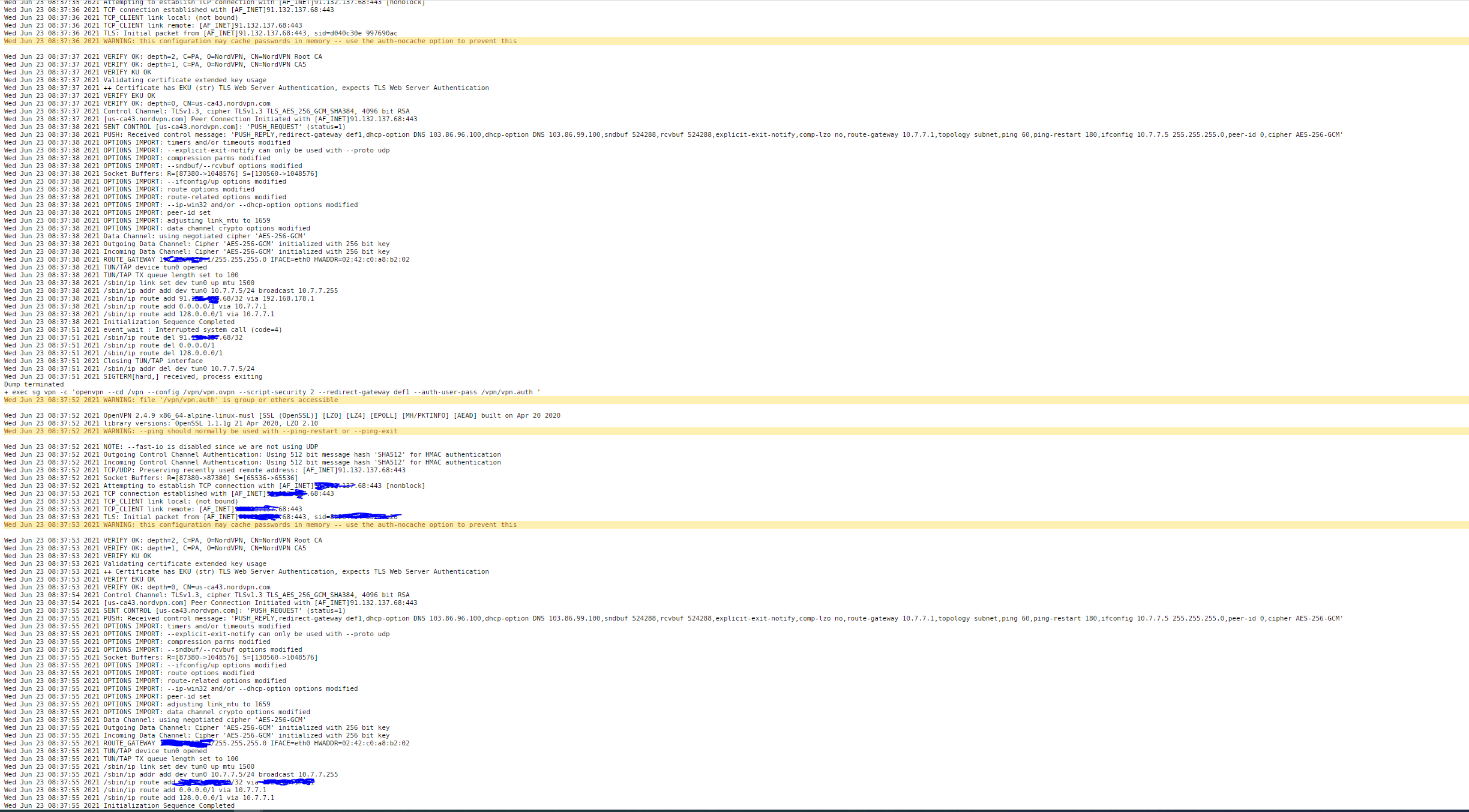

Wie sieht dein Ordner aus in appdata für OpenVPN, diese 2 Dateien sollten drin sein:
Hast du ein log output vom Container oder was genau nicht funktioniert?

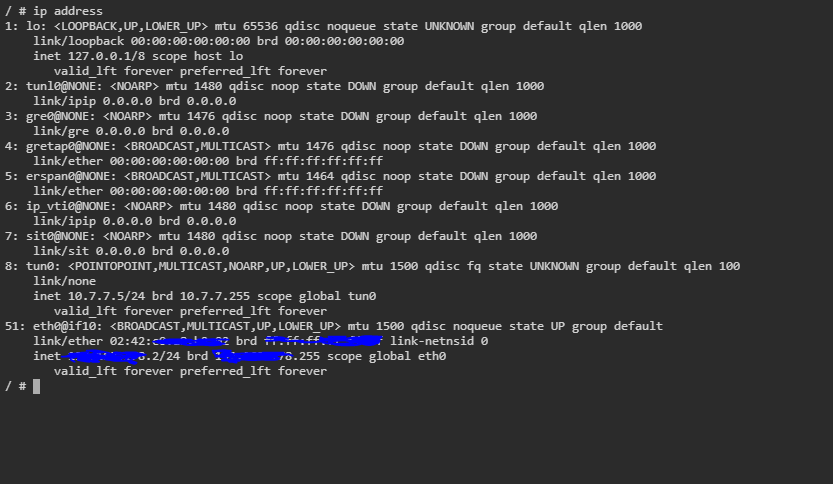

Ok, ich bin dank deinen Fragen etwas weiter gekommen.
Die erste sowie die letzten 3 Markierungen sind lokale IP-Adressen meines Intranets. Die anderen Markierungen ist die IP-Adresse des VPN-Servers, zu der eine Verbindung scheinbar erfolgreich hergestellt wurde, oder?
Ich habe in der console von OpenVPN nochmal mit ip address die IP-Adressen abgefragt:
Es wird weiterhin bei 51: eth0 angezeigt, obwohl wie schon gesagt eth1 in den Docker-Einstellungen aktiviert wurde.
Nachdem du mich gefragt hast, welche Dateien in dem Ordner sind, habe ich nachgeschaut. Dort waren keine Dateien vorhanden. Ich habe in den Einstellungen von OpenVPN geprüft, wie der Path ist. Da habe ich festgestellt, dass der Path auf meine NVMe´s geht, die für VMs verwendet werden. Komisch ist, dass dort ein Ordner appdata/openvpn-client vorhanden ist und dort die von Dir genannten Dateien enthalten sind.
Ich habe den Path auf den Ordner geändert, wo ich die Dateien habe und anschließend bekam ich die Informationen, die in der obigen Log zu sehen sind.
Prüfe ich die IP-Adresse, die mir als VPN-Verbindung angezeigt wird, dann erhalte ich die richtige location.
Wieso wird mir jedoch unter ip address weiterhin die lokale IP-Adresse angezeigt?
