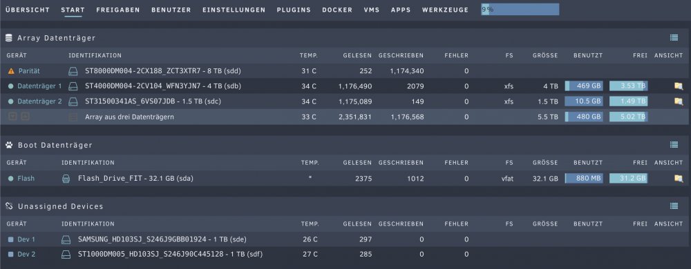

He, ich habe 2 Festplatten im Array und eine als Parität. 2 andere Festplatten (im Bild Dev 1 und 2, mit Preclear vorher geschlöscht) möchte ich zum Array hinzufügen auf Slot 3 und 4. Ich pausiere die Paritätsynchronisation (ist noch nicht geschehen, aber nicht so schlimm), stoppe also das Array und wähle auf Slot 3 eine der beiden Platten aus und dann kommt die Fehlermeldung: Ungültige Erweiterung.
Du müsstest zuerst mal den Parity sync fertig werden lassen da die Parität ja noch nicht erstellt ist und dann sollte es problemlos funktionieren.

Den hatte ich eigentlich pausiert, sonst kann man das Array nicht stoppen. Aber ja, ich lass das jetzt durchlaufen und probier es dann nochmal. 🙂 Danke für den Tipp.

Der Parity sync macht ja im Prinzip nichts anders als die Parität von allen Festplatten auszurechnen und auf die Paritätsplatte zu speichern, wenn du aber unter dem Paritysync eine Platte hinzufügst würde die ja zuerst Formatiert gehören und dann fehlt trotzdem die Berechnung der Parität für die neuen Festplatten für die bereits bisher durchgeführte Paritätsberechnung der bereits bestehenden Platten.
Hoffe das ergibt Sinn... :D

Nicht pausieren, sondern abbrechen
He, danke für eure Hilfe. Nachdem er nun fertig war, ging auch das Hinzufügen der beiden 1TB-Platten.
