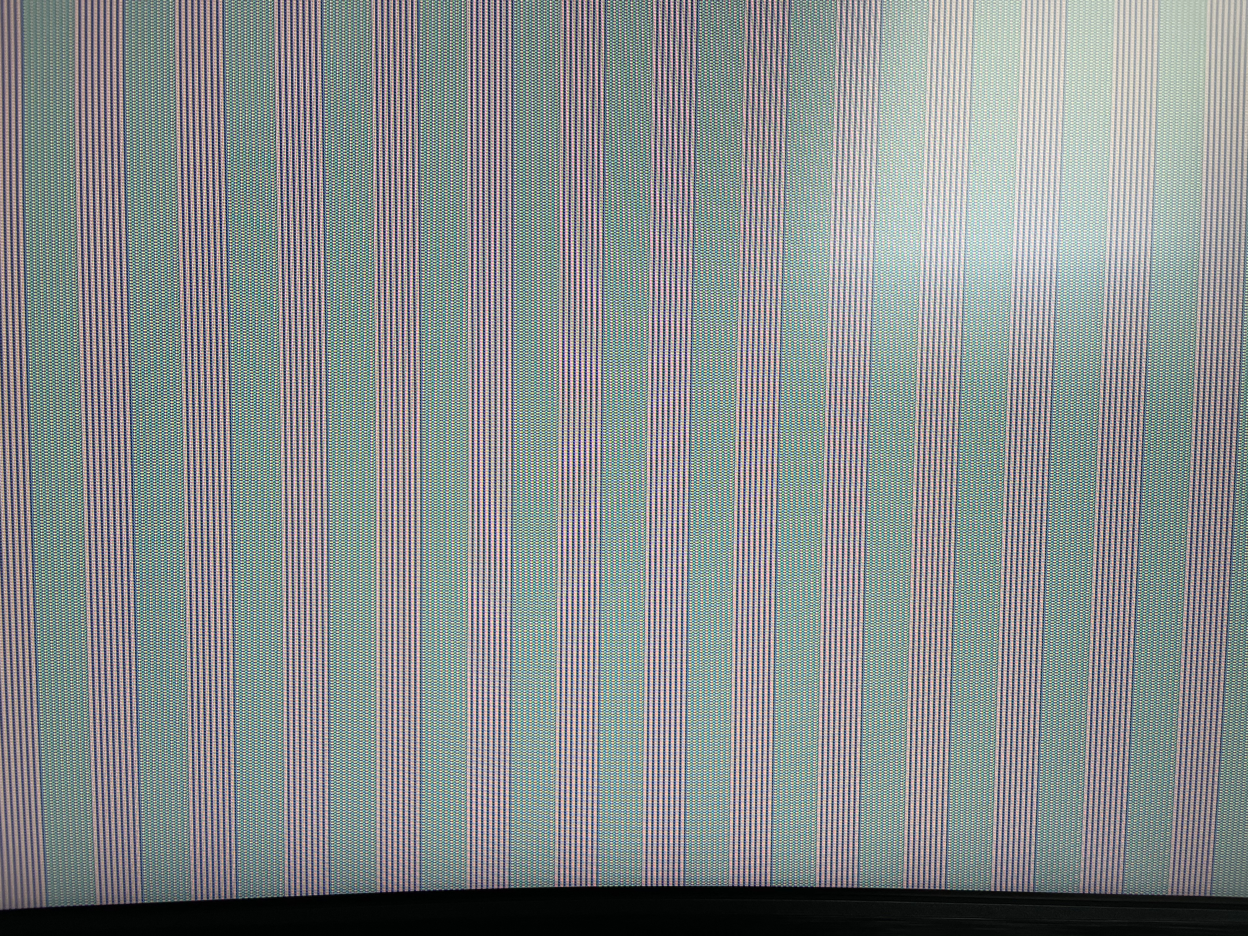

Wenn ich die GPU nicht isoliere bleiben die Lüfter auch leise wenn keine VM läuft. Aber nach 2-3 Minuten geht der Monitor wieder an und
ich bekomme ein Bild mit Streifen. Ab diesem Moment brauche ich 8-10w mehr im idle! Kann man das irgendwie verhindern?

Grundsätzlich solltest du radeontop wieder entfernen. Ansonsten wird die Karte auch immer wieder von unraid initialisiert. Da du sie ja aber nur für vms nutzen willst, empfielt es sich, die rx nur von den vms aus zu "managen".
Wenn du mit macOS alles fehlerfrei machen kannst, ist deine Konfiguration definitiv richtig. Den Automatismus von macOS nach einer gewissen Zeit in Standby zu wechseln muss man ausschalten. Dies führt in einer macOS vm nur zu Problemen, wie du ja selber gemerkt hast :)
Ich gebe dir grundsätzlich den Tipp, deine rx immer in einer laufenden vm zu haben. Der Verbrauch sollte damit auf einem minimum gehalten werden. Klingt vielleicht merkwürdig, aber eine nicht vollständig initialisierte gpu gönnt sich immer mehr, als initialisiert in einer vm (auch wenn ein zusätzliches OS läuft). macOS ist dabei sparender als win10 bei meinem System...
