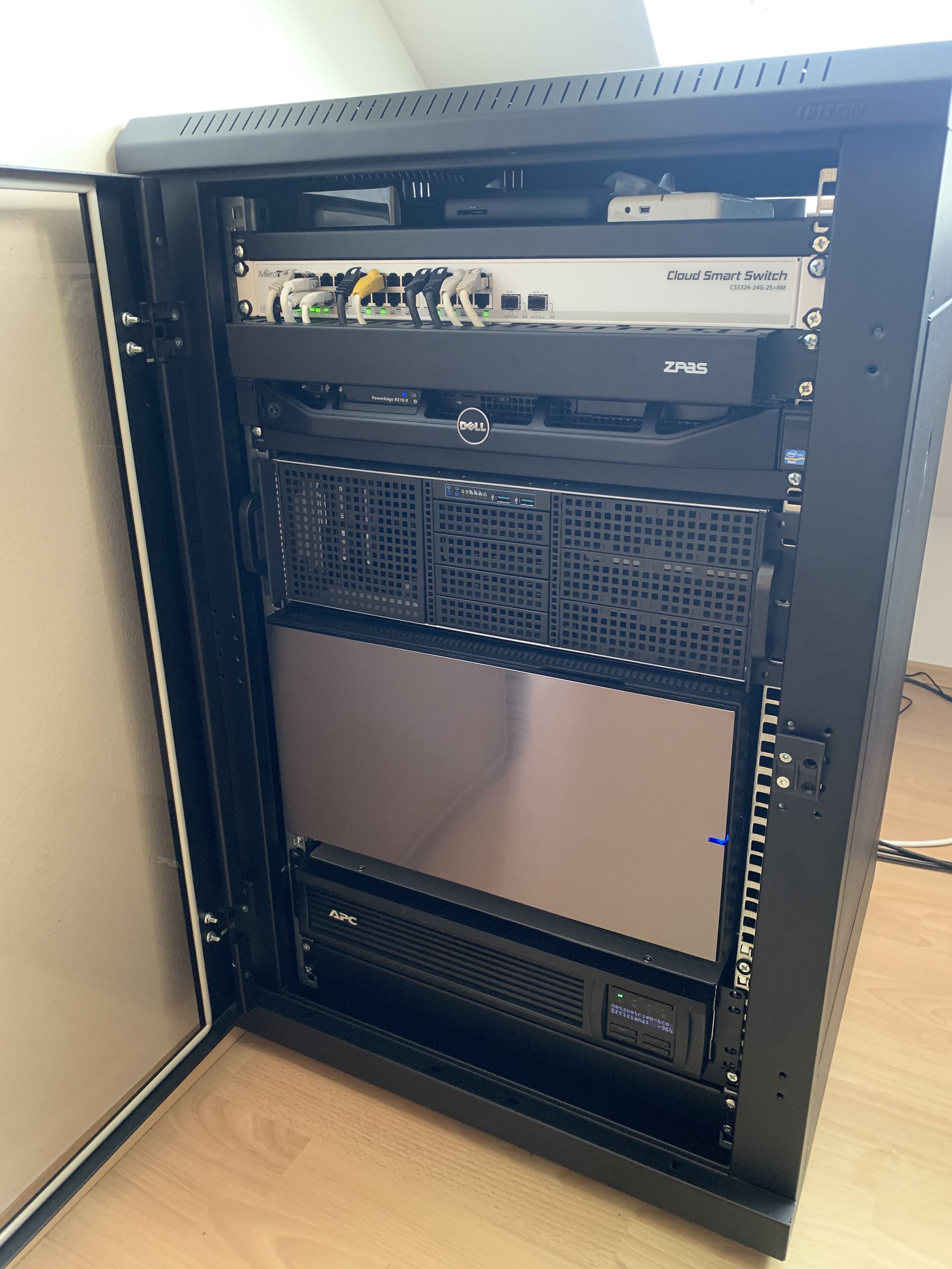

  • Nach knapp einem Monat ist auch endlich das 4HE angekommen Vorher:   Nachher:   Schrank:   Ich denke so bleibt es erstmal
  • hawihoney
    hawihoney
    Das Bild mit dem Bagger? Ich dachte das wären Lautsprecher ...   Wenn die in die Kiste rein- und nicht rauspumpen, dann ist ja alles in Ordnung.
  • hawihoney
    hawihoney
    Das war kein Quatsch: Vor 30 Jahren hatte ich mal ein Audio Rack. Das sah so ähnlich aus. Nur ohne Bagger ... da stand dann der Plattenteller. Ich dachte wirklich, dass das Speaker wären.

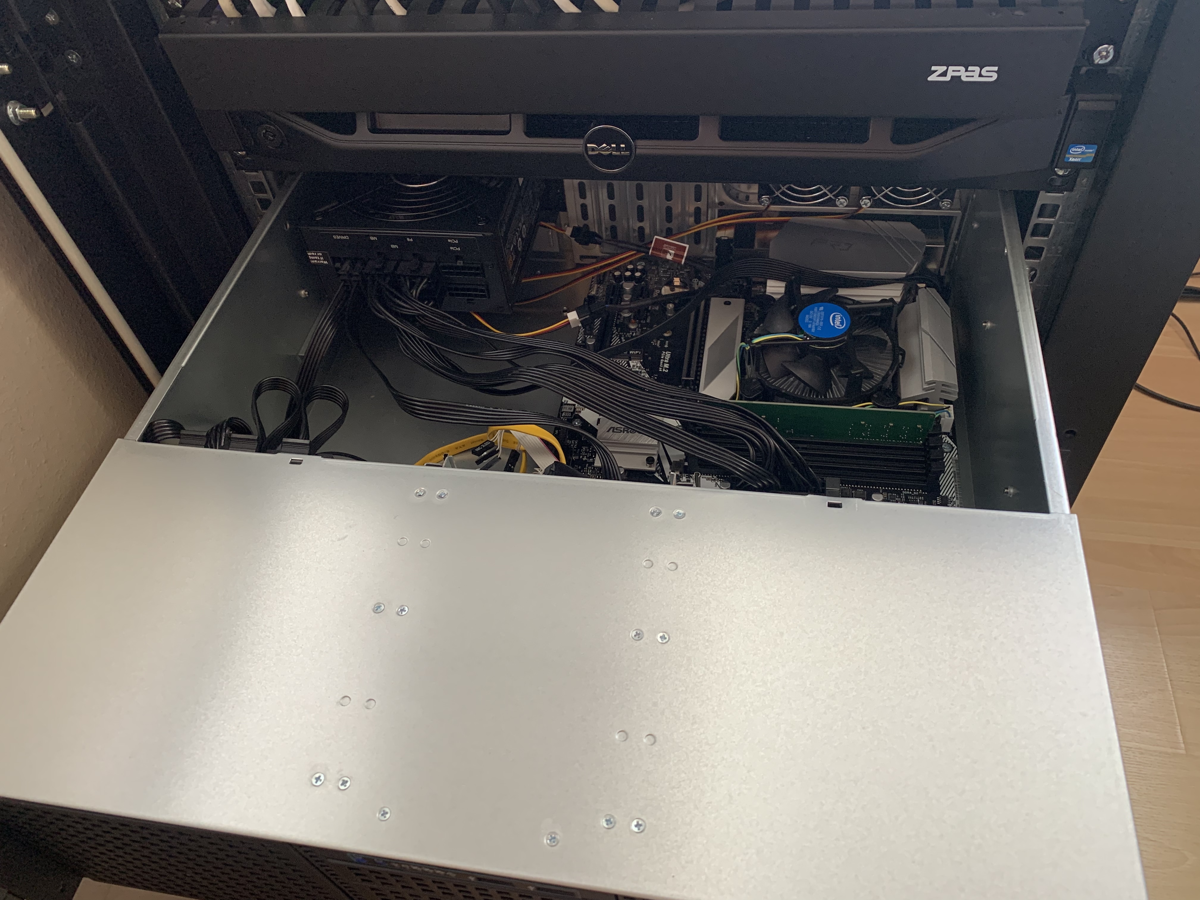

Nur mal ein kurzes Update.

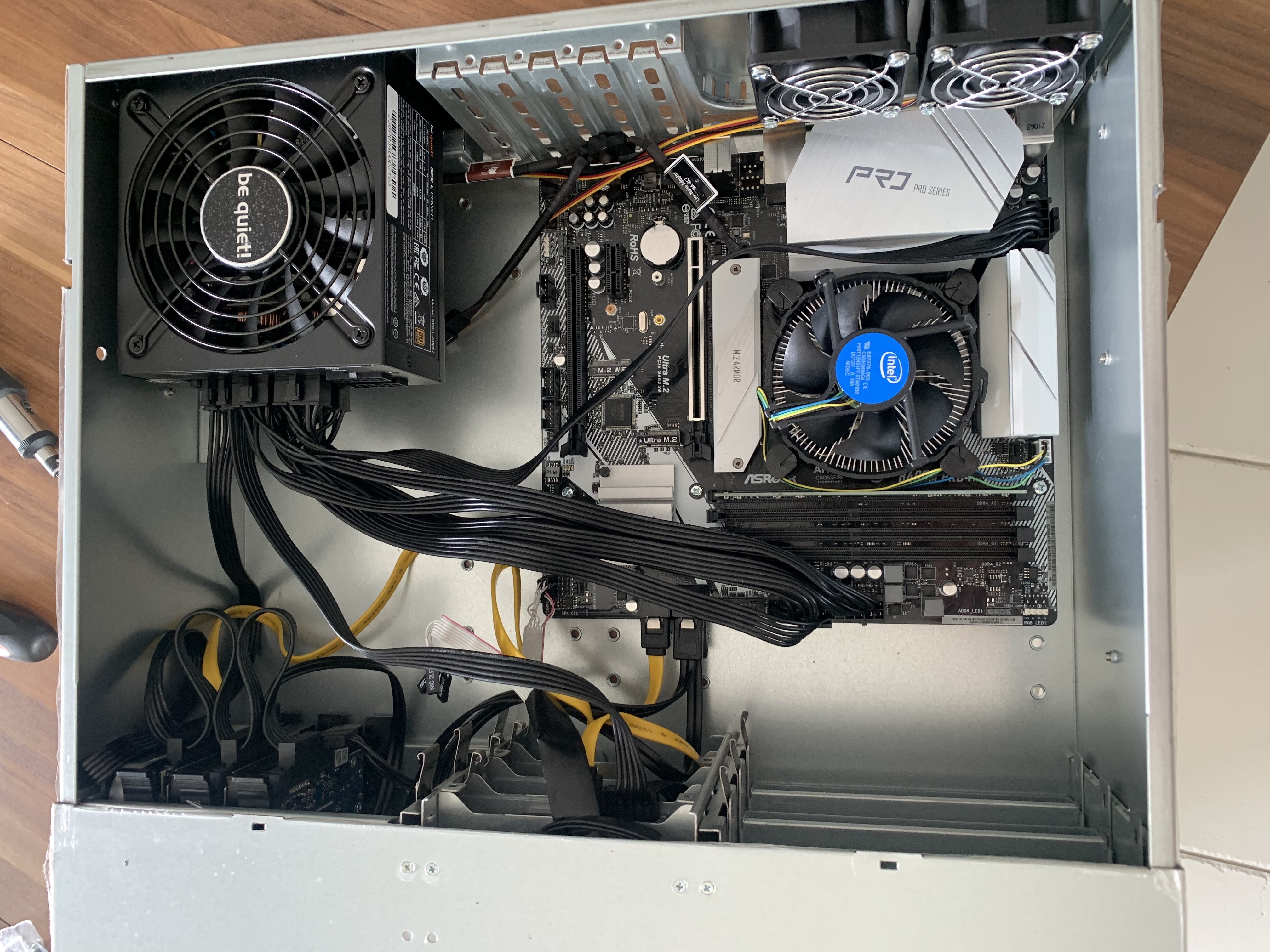

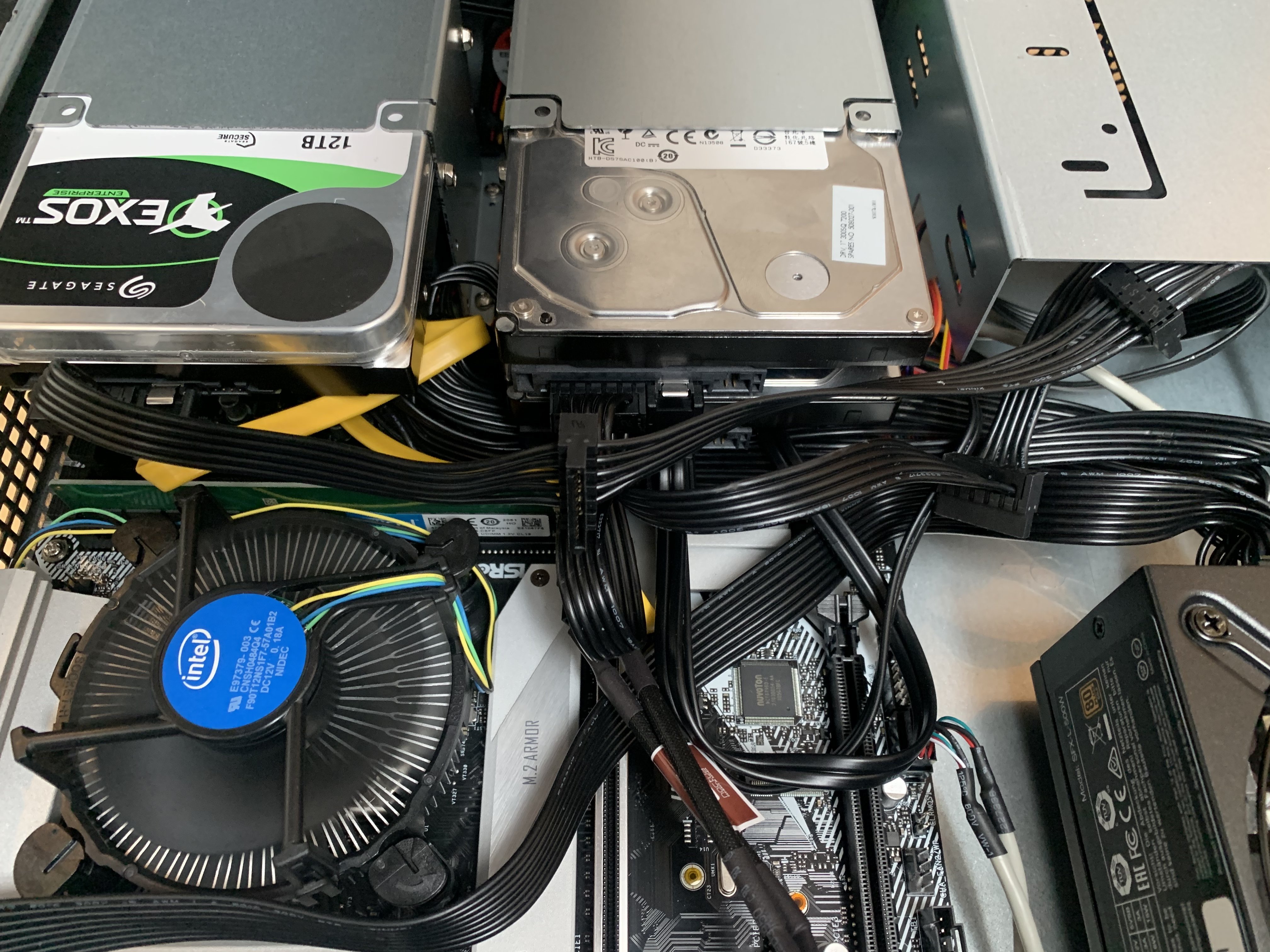

Die Teile sind endlich angekommen, aber von dem Gehäuse und Schienen bin ich ein wenig enttäuscht.
Das Gehäuse geht wieder zurück und ich werde ein größeres ordern. Bei mATX und je nach Anordnung der Anschlüsse ist es kaum möglich 4x 3,5" Platten einzubauen.
So wie es jetzt ist, kann ich es nicht ruhigen gewissen laufen lassen.

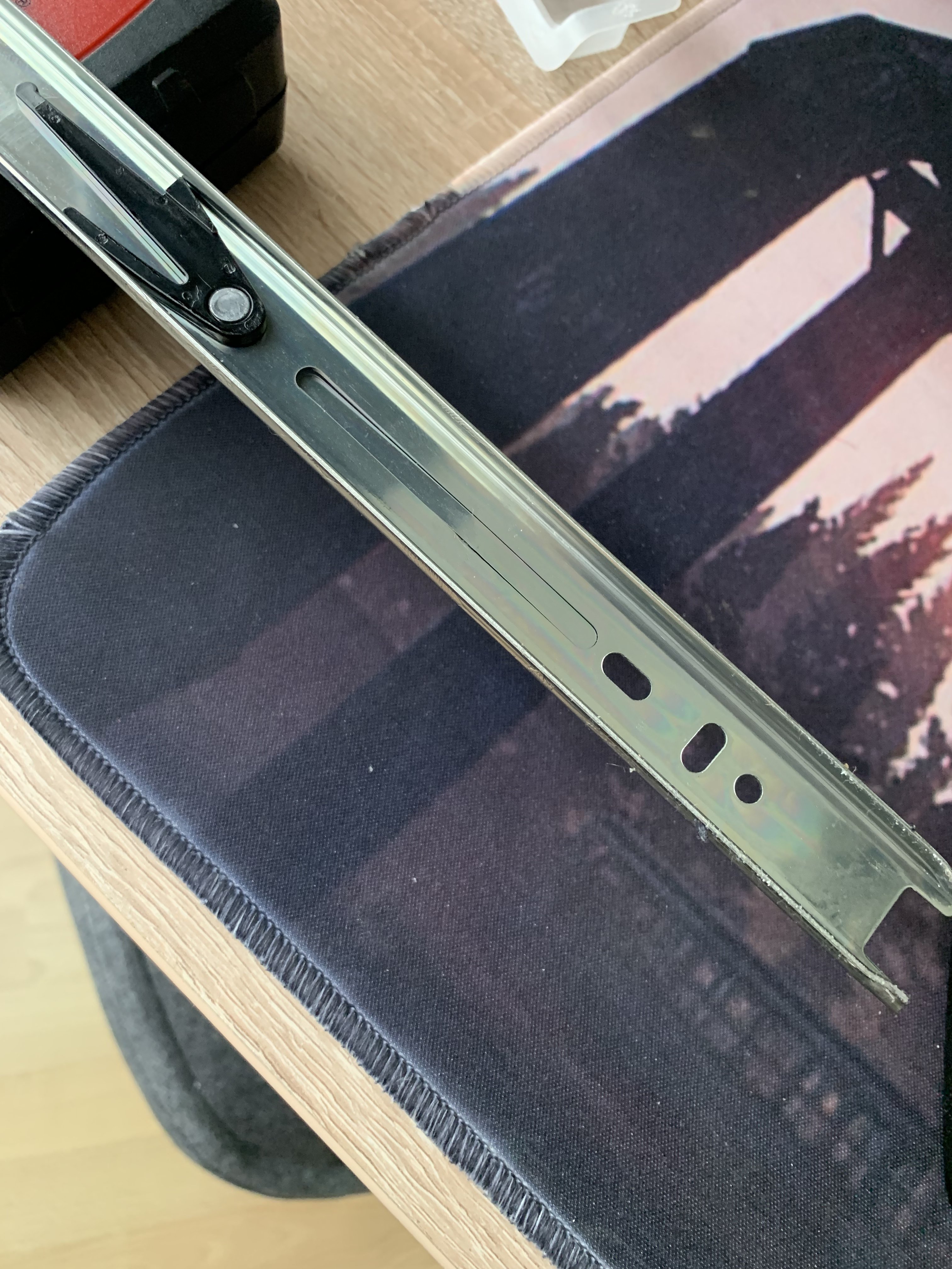

Der Einbau der Schienen hat am längsten gedauert. Keine Anleitung 1000 Einzelteile inkl. verschiedenen Schrauben, aber die passenden waren nicht dabei. Ein 2HE-Gehäuse wird mit diesen Schienen niemals bündig an den Rack-Schienen anliegen. Das liegt an der Befestigung von den Rails. Aber naja ist verkraftbar.
Netzteil, Board, RAM und CPU waren in 10 min verbaut und weitere 10 min später war Unraid am laufen.
Die ersten Backups laufen zum testen.
Hab keine wirklichen Fotos gemacht, da ich mich zu sehr über die Schienen/das Gehäuse aufgeregt haben :D
Bei dem anderen Gehäuse werde ich es ein wenig besser dokumentieren.
Bei fast allen Schienen waren die Aussparungen nicht rausgebrochen, bzw. nur halb und hingen dann rum.
Oh, Mann...ja das ist zu eng und fummelig,...der Sitz der Stecker und Anschlüsse sieht arg gepresst und nicht gerade aus.
Das NT allerdings passt mit dem Rahmen gut.
Ein anderes mit ATX/SFX NT finden ist dann schon wieder nicht so leicht.
Wie wäre es mit Diesem (450mm) https://www.xcase.co.uk/collections/2u-rackmount-cases/products/xk245l2-2u-short-rackmount-chassis-with-9-internal-3-5 ...das sieht ganz gut aus auf den Fotos, soweit erkennbar, aber eben 7cm mehr und auch 9x3.5"
Edit: OK, ein User review für das XCASE sagt dort , dass 9 Disks knapp sind, wenn ein echtes mATX verbaut ist...man kommt an die Stecker der beiden unteren HDDs vor dem MB nicht mehr gut ran.
Das ASRock MB hat "Micro ATX Form Factor: 9.6-in x 9.0-in, 24.4 cm x 22.9 cm"....was ist Breite, was Tiefe?
Edited by Ford Prefect
So ist es.... Wenn ich nur dran denke stellen sich meine Nackenhaare auf.
Das NT ist fast perfekt. Das 20+4 PIN Kabel könnte ein paar cm länger sein. Zumindest für dieses Board. Das passt so gerade eben.
Der Rest ist top.

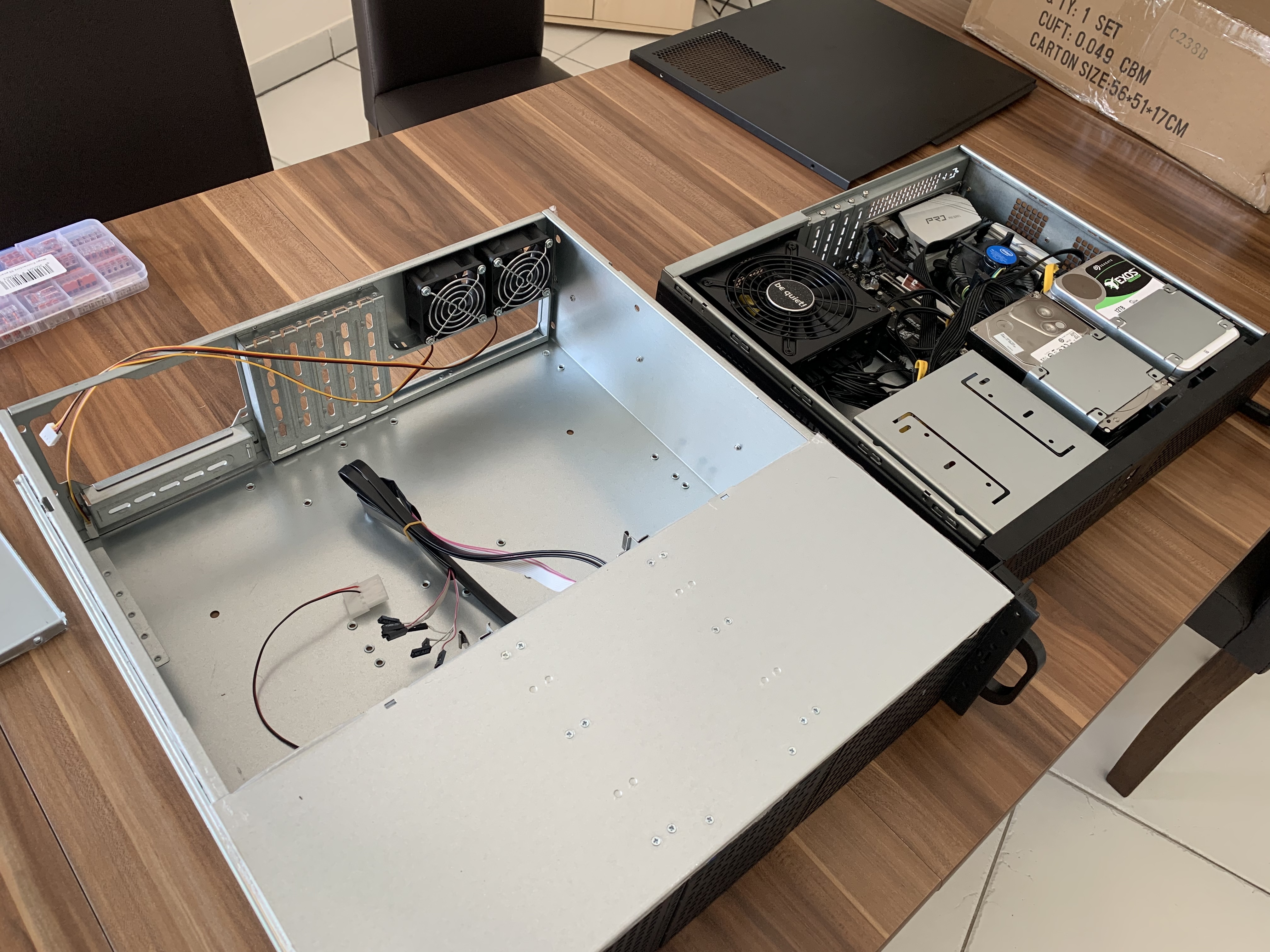

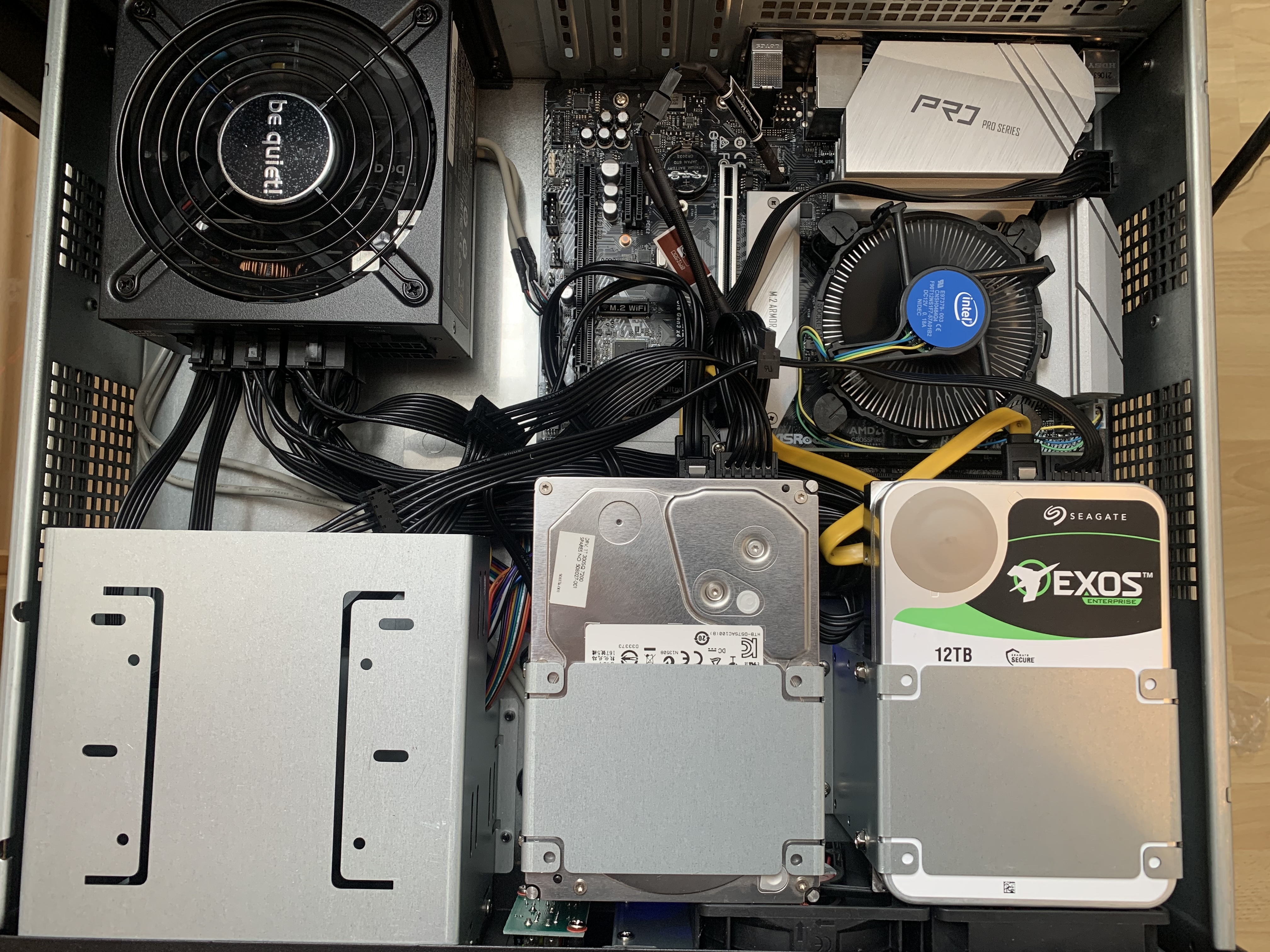

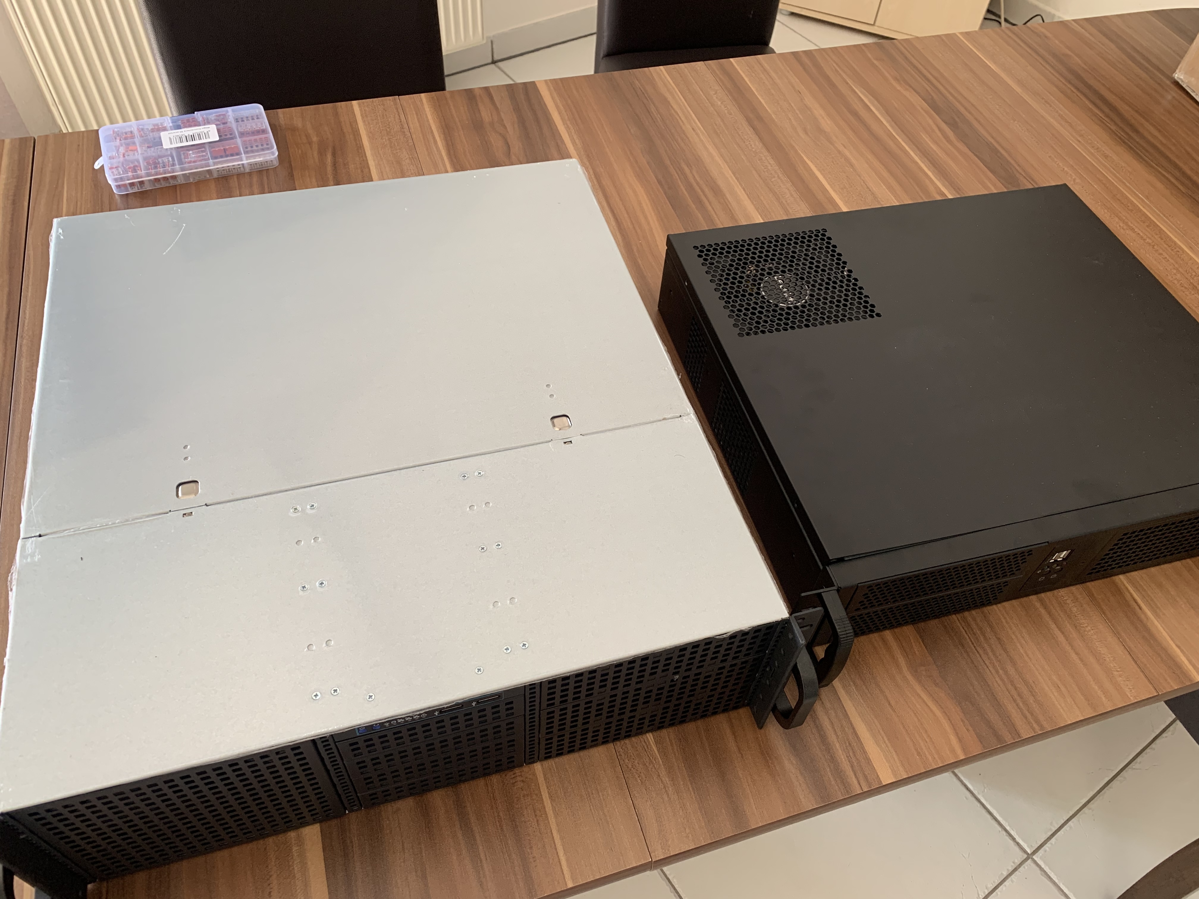

Das erste Gehäuse ist endlich angekommen.
Es ist das Inter-Tech IPC 3U 30248 und gefällt mir richtig gut. Board/Netzteil/HDDs haben ausreichend platz und nichts ist gequetscht.
Ein paar Noctua-Lüfter werden noch verbaut. Wollte erstmal das Gehäuse abwarten bis ich die bestelle.
571209018_21-06-0818-11-035150.thumb.jpg.62244cefcb144bc3ae7947d7f60230cd.jpg1280989345_21-06-0820-02-335152.thumb.jpg.64819e3f60398923b934a5099e287177.jpg1548834849_21-06-0820-02-525153.thumb.jpg.7a7b98d0e094692dede189ec750f8b89.jpg
Leider ist das bestellte Kabel von bequiet noch nicht angekommen. Aber ich habe mich mit Lieferverzögerungen mittlerweile abgefunden.
Jetzt muss nur noch das IPC 4U-40248 für den Hauptserver kommen, was laut Hersteller noch bis mitte Juli dauert, und dann bin ich erstmal zufrieden :D
Und da kommen dann die "billigen" Käfige rein oder wie machst du das?
Was meinst du mir Käfige? Meinst du die HDD-Käfige für 5,25" Schächste?
Falls ja, die benötige ich aktuell nicht. Das Gehäuse kann ohne Käfige 8x 3,5" aufnehmen + 4x wenn ich die 5,25" mitbenutze.
Das reicht für mich, zumindest vorerst :D
Ok, ja ich dachte wäre halt auch bequemer, da man ohne Werkzeug die Platten ausbauen kann.
Man kann die Festplatten komplett ohne Werkzeug ein - und ausbauen.
Auf dem 3. Bild kann man das etwas erkennen. Da sind so Blechhaken die man reindrückt und dann kann man die einzelnen Einschübe von vorne rausziehen. Da sieht man auch die schwarzen Schnellwechselsysteme von dem großen linken Einschub für die Festplatten.
