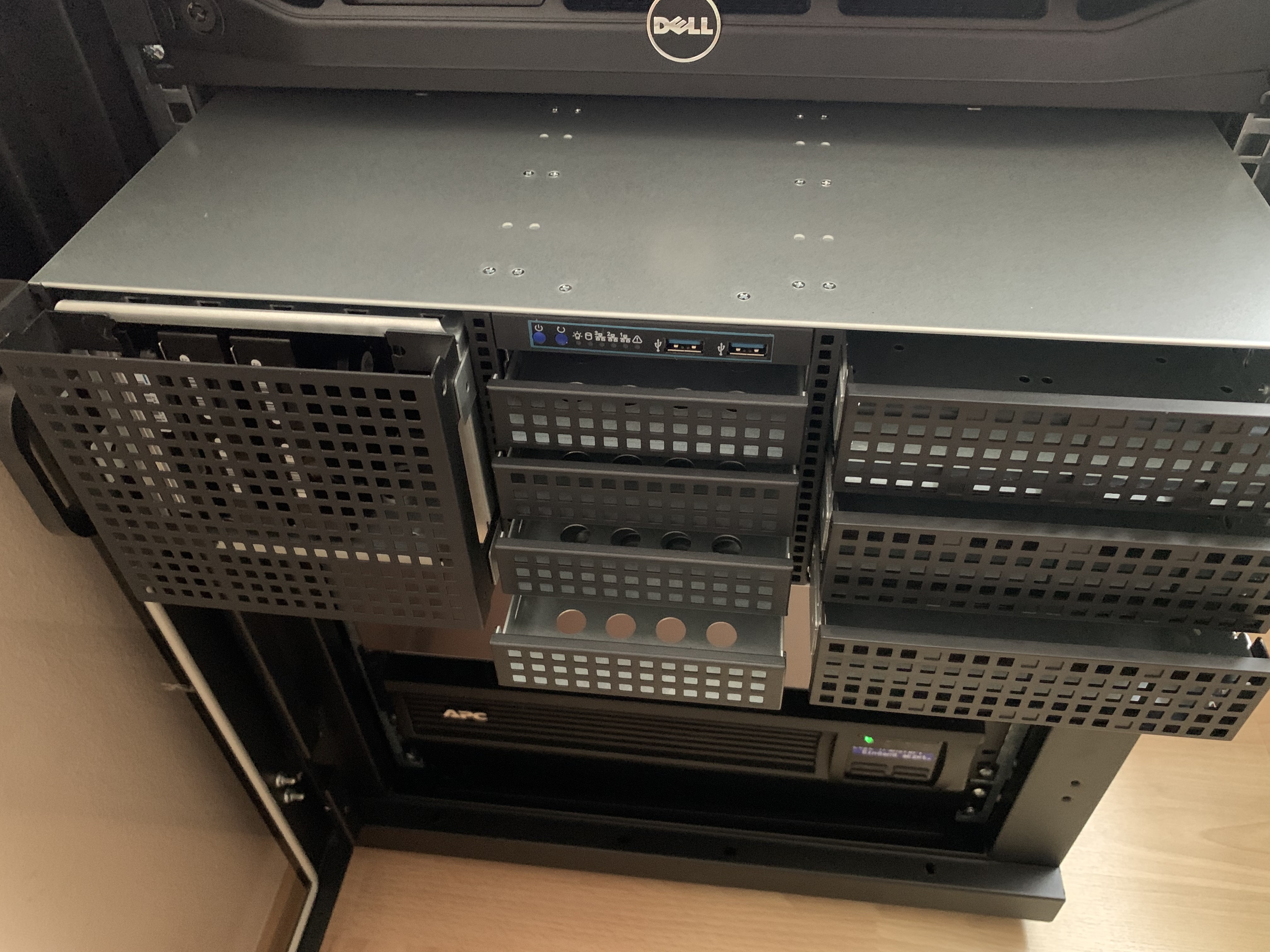

Ah ok. Aber die unterste auf Höhe des Mainboards bekommt man nicht raus oder?

Ein Bild sagt mehr als 1000 Worte :D
5x links (schwarze Schnellwechsel) - 4x mitte (werden geklemmt oder verschraubt) - 3x theoretisch rechts (diese müssen geschraubt werden) oder einen zusätzlichen Käfig

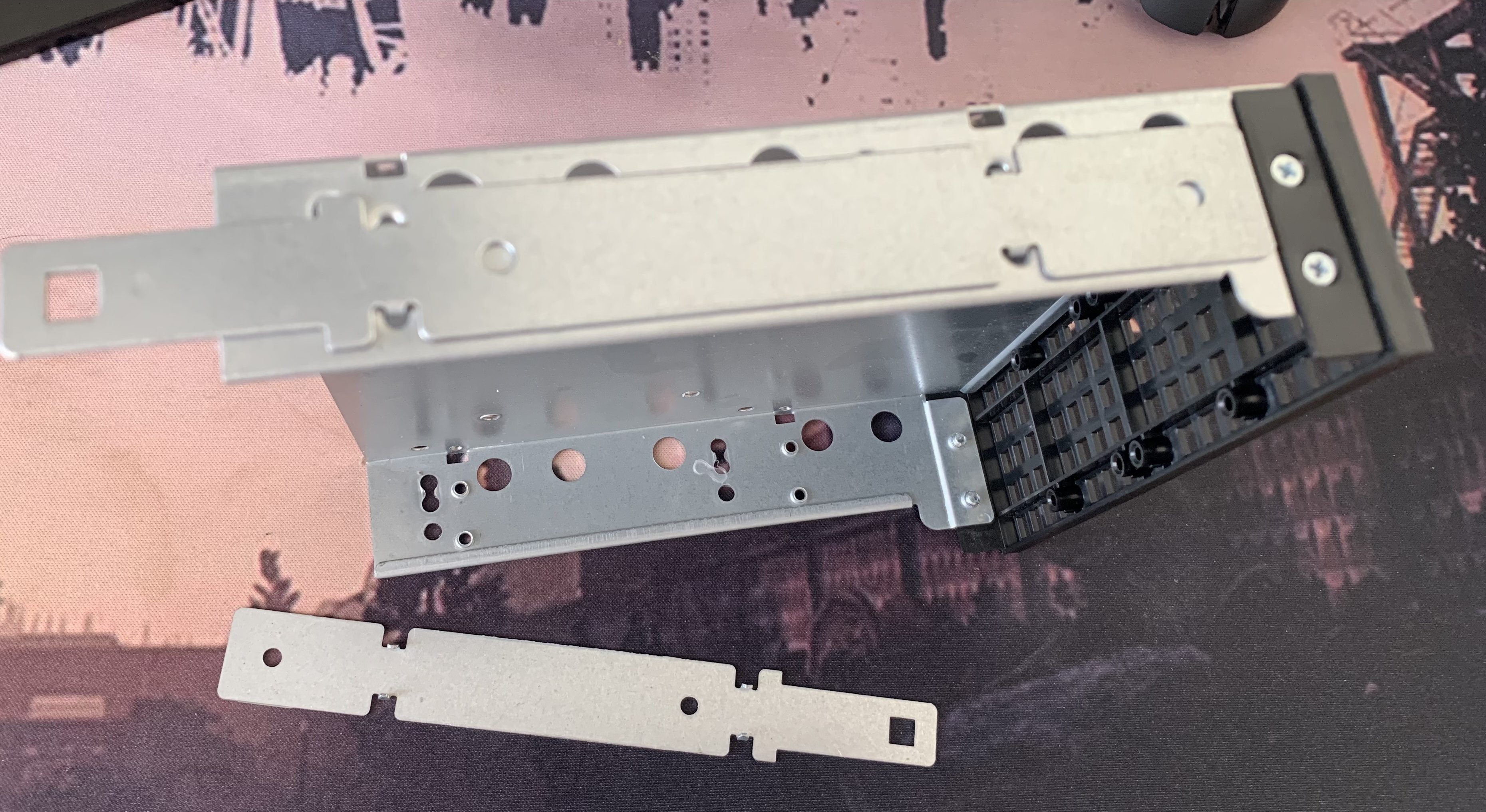

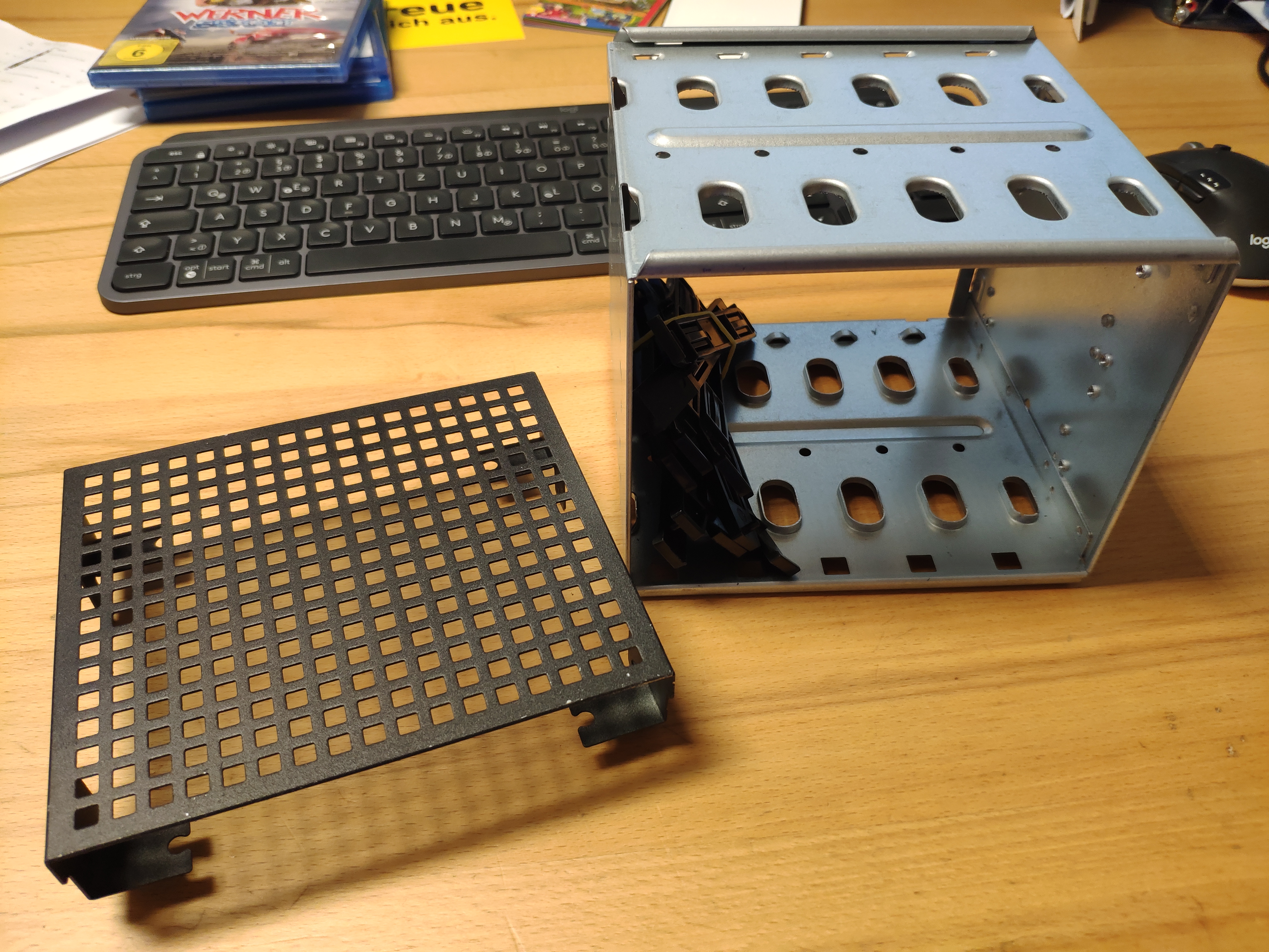

Bekommt man den linken Käfig eigentlich als Ersatzteil für rechts bzw würde das passen?
Also das Linke System sieht mir so aus, wie diese Käfige (ebay links).
Dort kann man die Platten nur nach hinten, zur Anschlußseite, ziehen.
Vorne (schwarzes Gitter) kann ein Lüfter eingeschraubt werden.
Hier als 5in3 Version

Die anderen beiden Bereiche (Mitte und Rechts auf dem Foto) hingegen sind nach vorne zu entriegeln.
Die kenne ich zufällig 😅
Aber ich ging jetzt nicht davon aus, dass die baugleich sind. Oder ist das genau das selbe Bauteil mit der selben Lackierung usw? Ich mein die Details sind ja wichtig 😁
Also direkt von Inter-Tech habe ich nichts gefunden. Ich habe den gestern eine Anfrage geschickt.
Von den Abmessung und Klemmen müsste dieser Käfig auch auf der rechten Seite passen.
Sobald ich was höhe werde ich berichten. Bisher haben die immer flott geantwortet.
Der Käfig sieht genauso aus wie auf dem Bild.
Aber es fehlen die Bleche, damit die Hacken im Gehäuse da einrasten können, oder sind die auch dabei?
(Anbei ein Beispiel. Wollte die Platten nicht abklemmen.)
Alle können nach vorne rausgeschoben werden. Sieht man auch auf den Bild. Die Käfige werden immer nach vorne geschoben und dann können die Platten entnommen werden. Oder meinst du das anders?
Edited by i-B4se
Hallo @i-B4se
Bei dem 5in3 Ebay Angebot (zumindest die, welche mir 2020 & 2021 geliefert wurden) sind die zusätzlichen Verriegelungsbleche der Inter-Tech nicht dabei. das 3in2 Modell sollte erst die Tage bei mir eintreffen. Aber ich gehe auch dabei davon aus, daß keine solchen Zusatzhalterungen dabei sind.
Wie auf dem Foto von mgutt des 5in3 Modelles: Es ist eben der Blechkäfig mit Frontgitter (incl. Lüfterlöchern) und 10 Kunststoffschienen für die max. 5 Stück 3,5Inch Festplatten, welche von hinten eingeschoben werden (hinten = das Ende, das dem Frontgitter abgewandt ist). Dazu noch 4 Schrauben um das Frontgitter anzuschrauben. Mehr nicht.
Die Käfige können nach vorne rausgeschoben werden, ja daß hängt eben mit der Halterung der speziellen Inter-Tech seitlichen Zusatzbleche zusammen.
Die Festplatten selber aber aus diesen Käfigen dann doch nur nach hinten, wo in der Regel auch die Kabel angeschlossen werden (wenn man nicht massiv die Konstruktion umbaut).
Ja, ich meinte das 'Bestücken von hinten' bezogen auf die Festplatten in den Blechkäfigen.
Es ist ja wohl so vorgesehen, die Festplatten von innen/hinten in die Blechkäfige zu schieben. Diese Käfige selber können dann von vorne in ihren Platz des Gehäuses geschoben werden und so kann man die SATA/SAS-Kabel wieder von hinten auf die Festplatten aufstecken.
Das ist meiner Meinung nach eine preiswerte Methode, die aber bei Reparatur oder Austausch das Öffnen des Gehäuses erfordert.
Wenn man das Gehäuse sowieso mechanisch geschützt verbaut (ich glaube es wurde ein geschlossener 19Zoll Schrank abgebildet)  könnte man, bei genug Platz vor dem Gehäuse, die Blechrahmen auch verdreht einbauen und die Kabel seitlich vorbei & heraus führen. Das ist einiges an Bastelei und wird nicht hübsch aussehen, dafür muß man den Fileserver für einen HDD Austausch nicht öffnen und spart das Geld für echte Wechselrahmen.
Die Lüfter ggf. in geänderter Luftrichtung in das Gitter einzuschrauben sollte dabei das kleinste Problem sein. :)
Diese einfachen 5in3 Bechkäfige kosten meist unter 20 Euro/Stück neu.
5in3 Wechselrahmen sind dann doch eher ab 90 Euro/Stück neu zu finden.
Dieser Gedankengang war der erste Hintergrund, warum ich mir ein paar dieser Käfige bestellt hatte. Es sollte sowieso ein offener Aufbau werden (siehe mgutts 10" Lösung), aber ich habe aktuell zu viele Baustellen offen, so daß die Käfige erst einmal hier herum liegen. :)

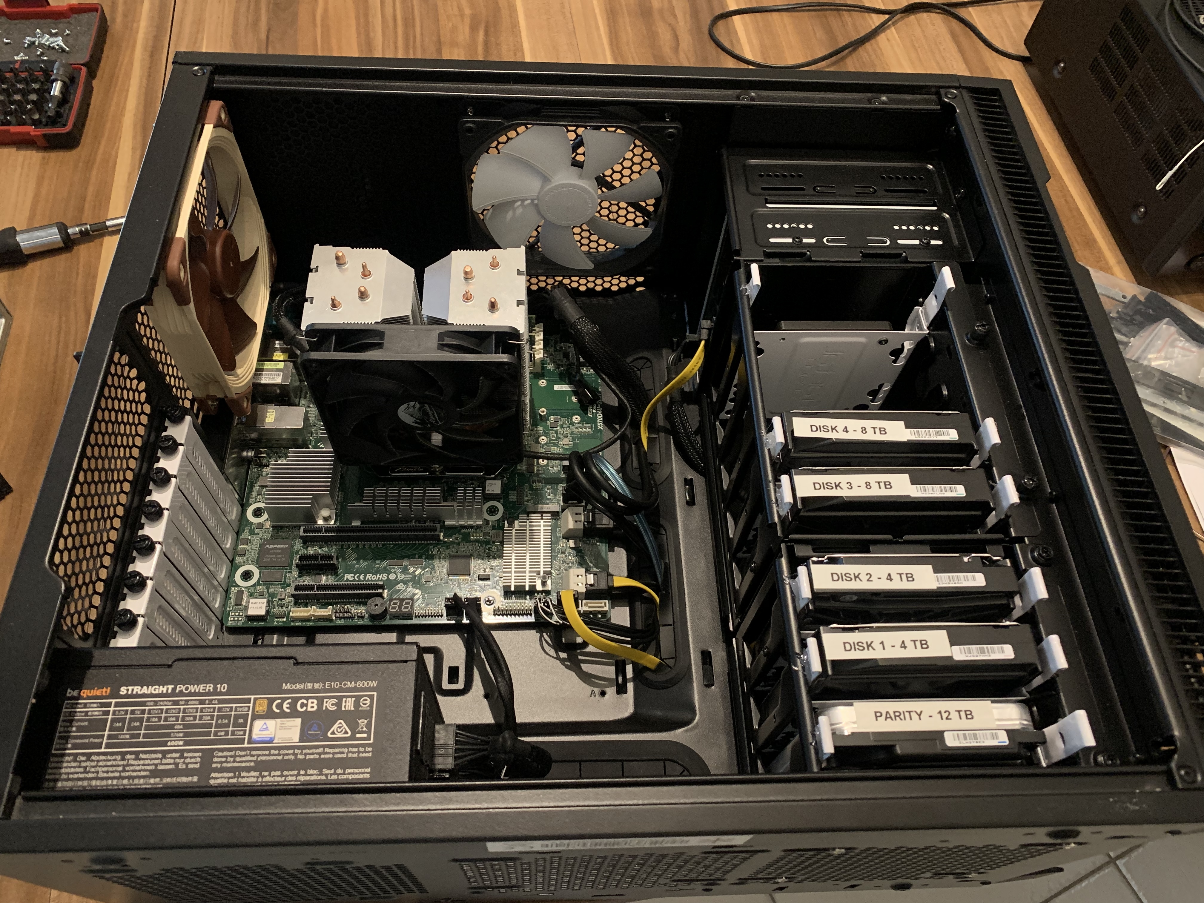

  • 4 weeks later...

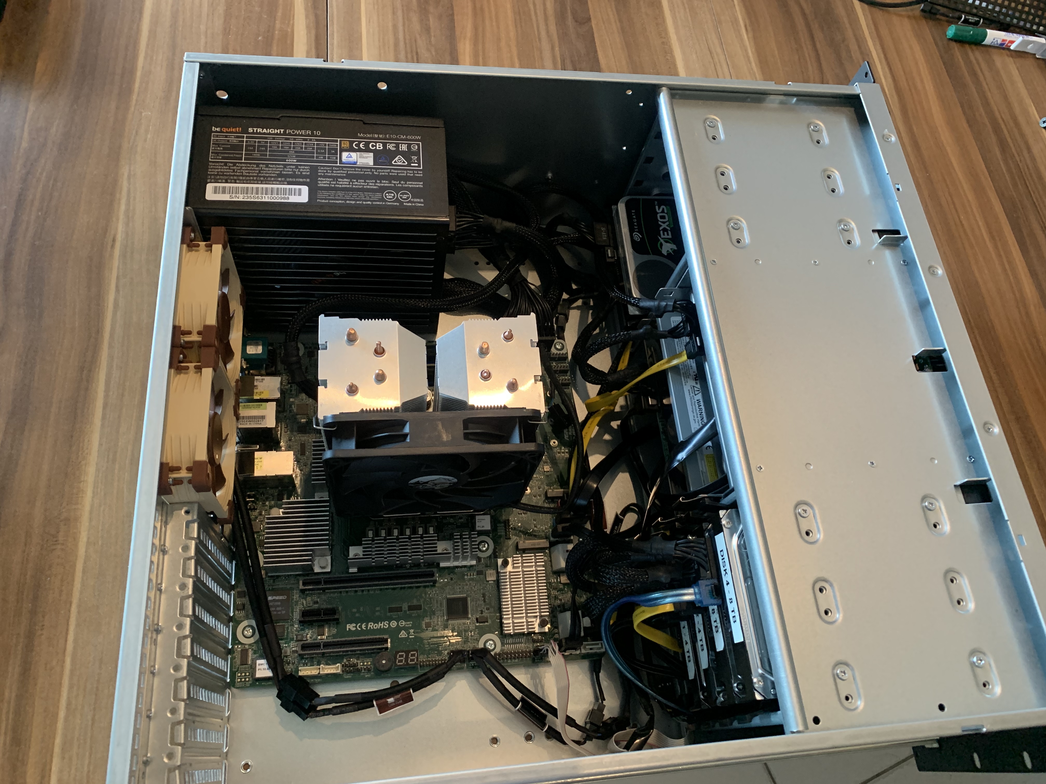

Nach knapp einem Monat ist auch endlich das 4HE angekommen :D
Vorher:
Nachher:
Schrank:
Ich denke so bleibt es erstmal :D
Hallo @i-B4se
... ich bin über die CPU Kühler-/Lüfterausrichtung verwundert.
Im "Vorher" Aufbau wurde seitlich ausgeblasen. ist Dein Rack dort seitlich gelocht oder ließt Du die Seitenwand bei hoher Last offen?
Im "Nachher" Aufbau hast Du die CPU Ausrichtung beibehalten und bläst die warme CPU Luft dem Netzteil zu, obwohl hinten die Noctua direkt ausblasen.
Ist das nicht anders machbar oder übersehe ich da einen direkten Nutzen?
Oder kann man auf dem Mainboard die Kühler nicht um 90Grad gedreht montieren?
Hehe, der ist tatsächlich um 90° gedreht. Hab das Foto vorher gemacht :D :D
War ungeduldig
Edited by i-B4se

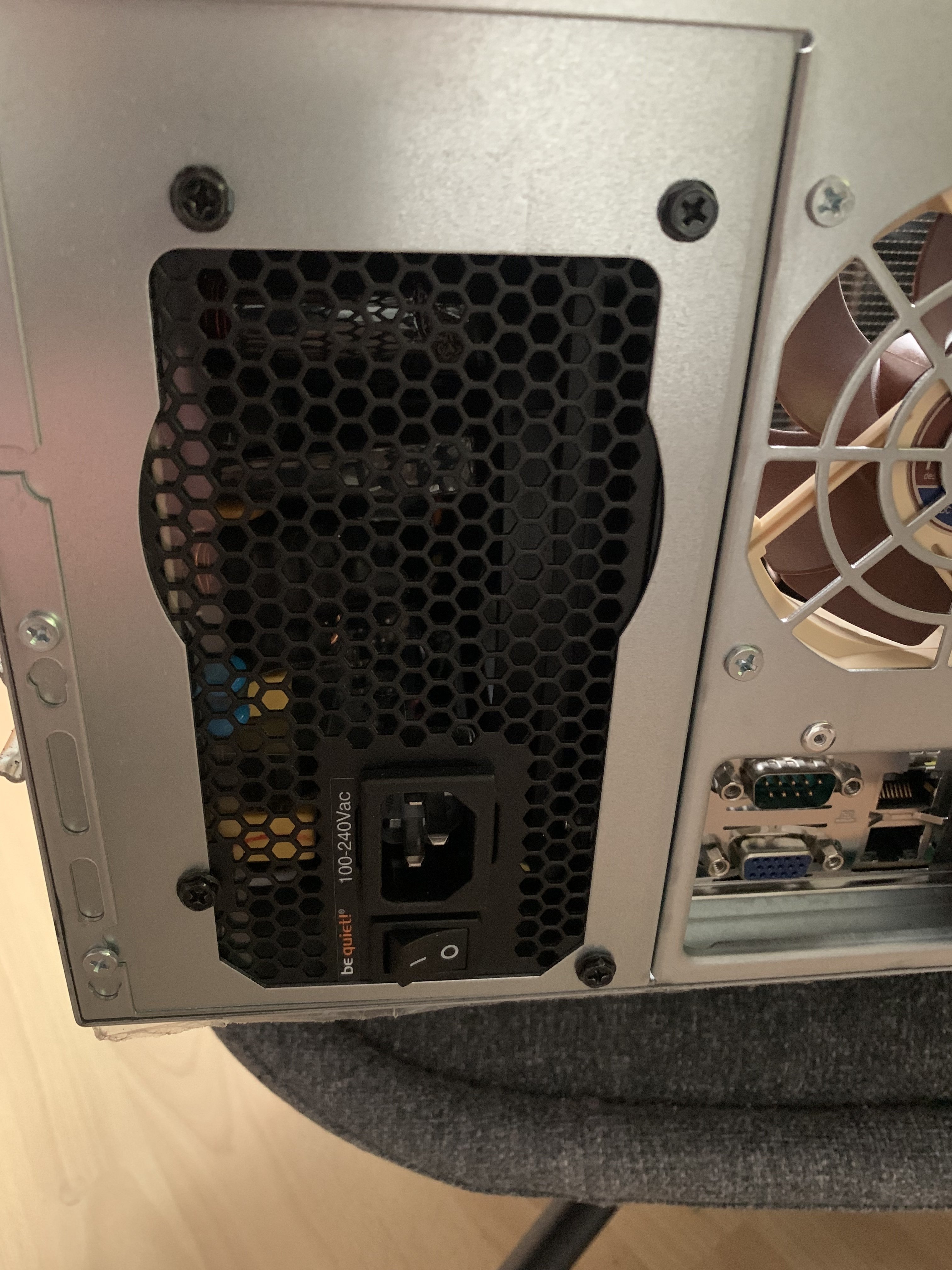

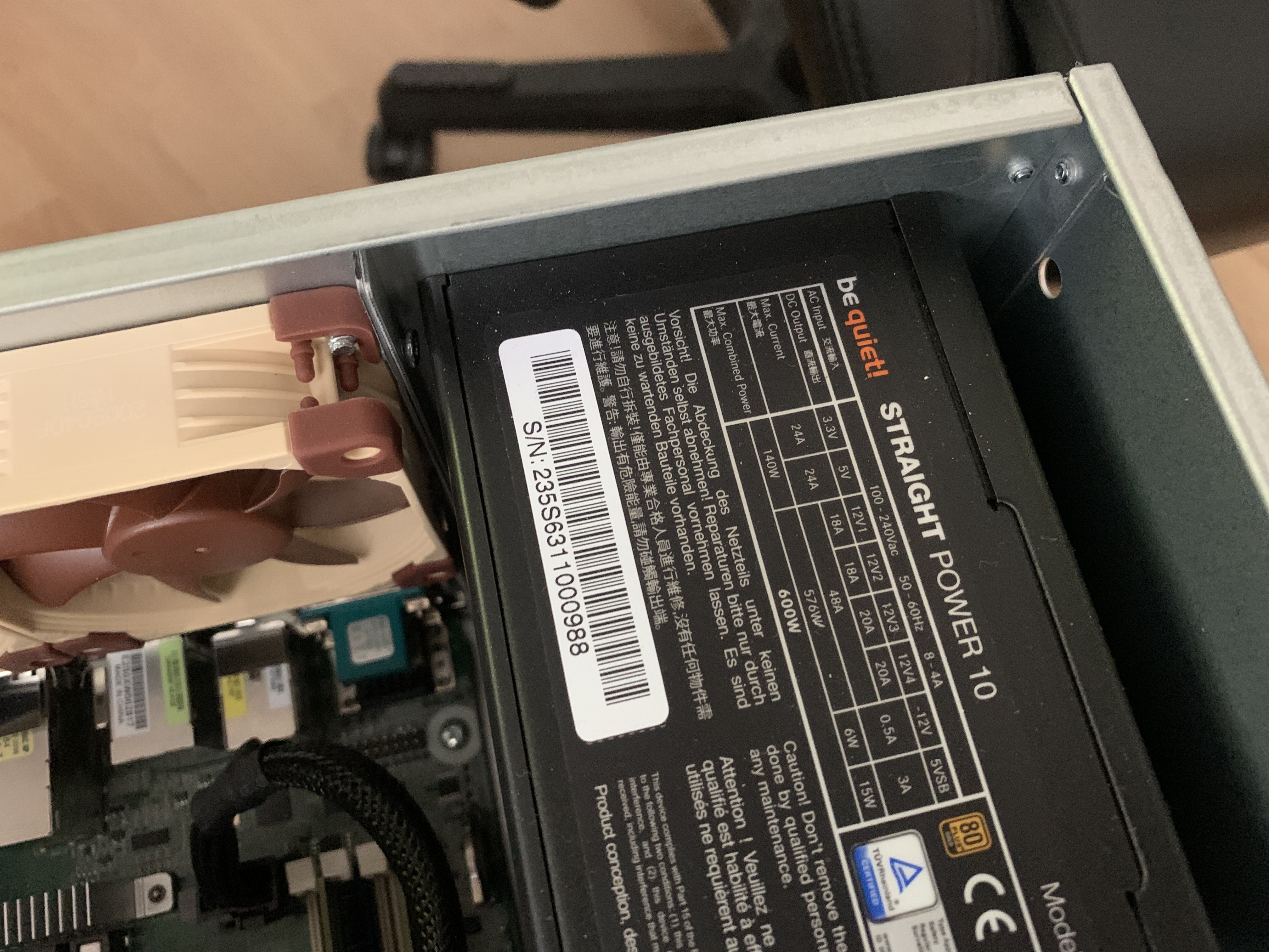

On 7/3/2021 at 3:59 PM, i-B4se said:
Nachher:

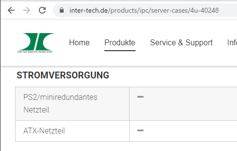

Das Netzteil passt einfach so rein? Weil laut technischer Daten soll da ja angeblich kein ATX Netzteil reinpassen:
Ja, das passt.
Das Netzteil ist ohne Blende/Adapter verbaut.
Ich kann später noch ein besseres Foto posten.

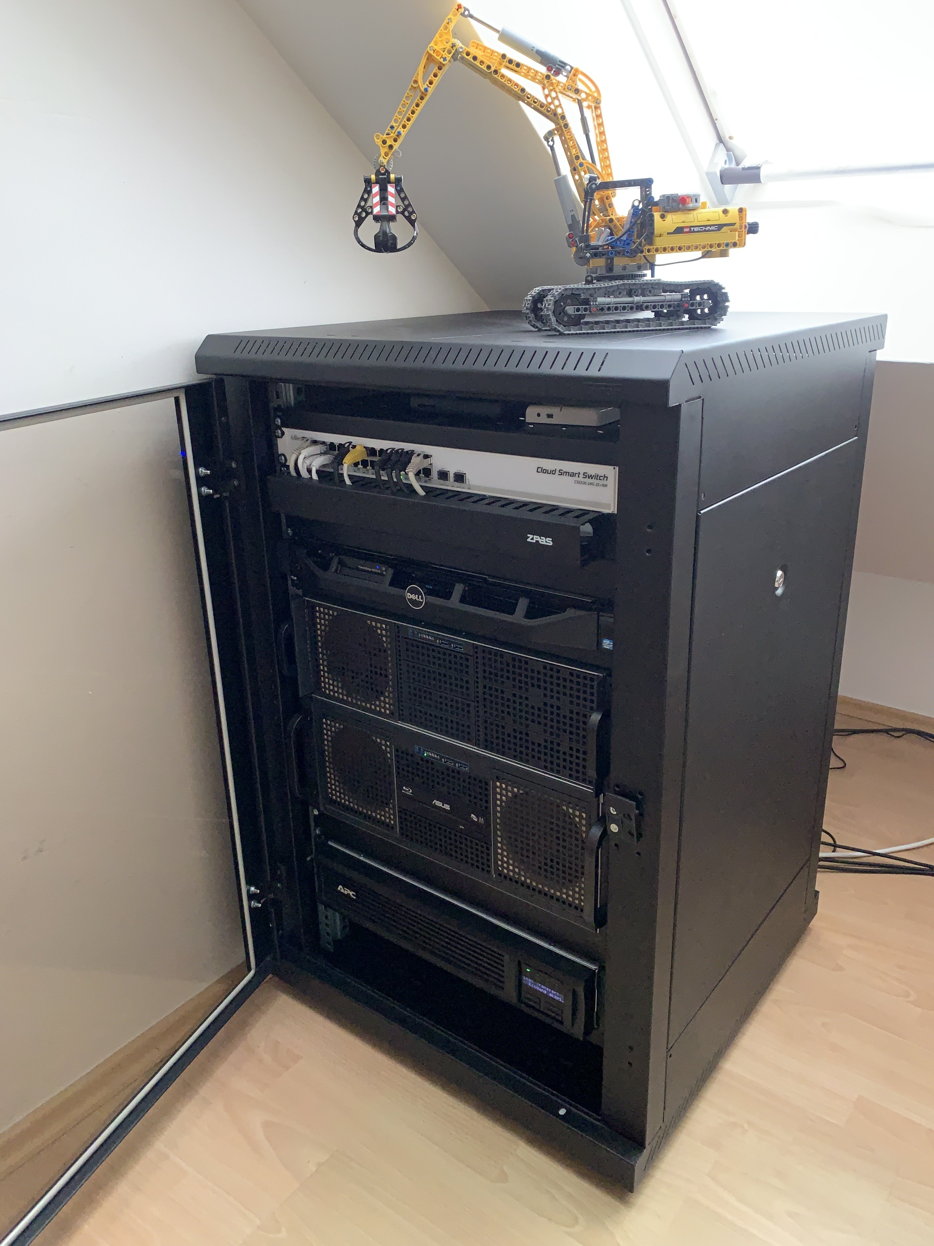

4 HE? Und keine Lüfter für die vielen Festplatten? Nur CPU Lüfter und die beiden Knirpse hinten? Die Platten links werden sträflich vernachlässigt. Hoffentlich ist der Raum gut gekühlt.
In meinem 4 HE Gehäuse stehen drei Lüfter hinter den Festplatten plus CPU Lüfter plus zwei Schreihälse hinten.
Edited by hawihoney
Doch, in jedem Käfig sind 120 mm Lüfter.
Schau mal das letzte Bild im ersten Post. Da sieht man die Noctua-Lüfter :)
Insgesamt sind dort 4 Lüfter + CPU
Edited by i-B4se
Das Bild mit dem Bagger? Ich dachte das wären Lautsprecher ...
Wenn die in die Kiste rein- und nicht rauspumpen, dann ist ja alles in Ordnung.

@mgutt
Hab es endlich geschafft :D :D
Passt ohne Probleme.
Ja und warum schreiben die das dann nicht in die technischen Daten. Komischer Laden ^^

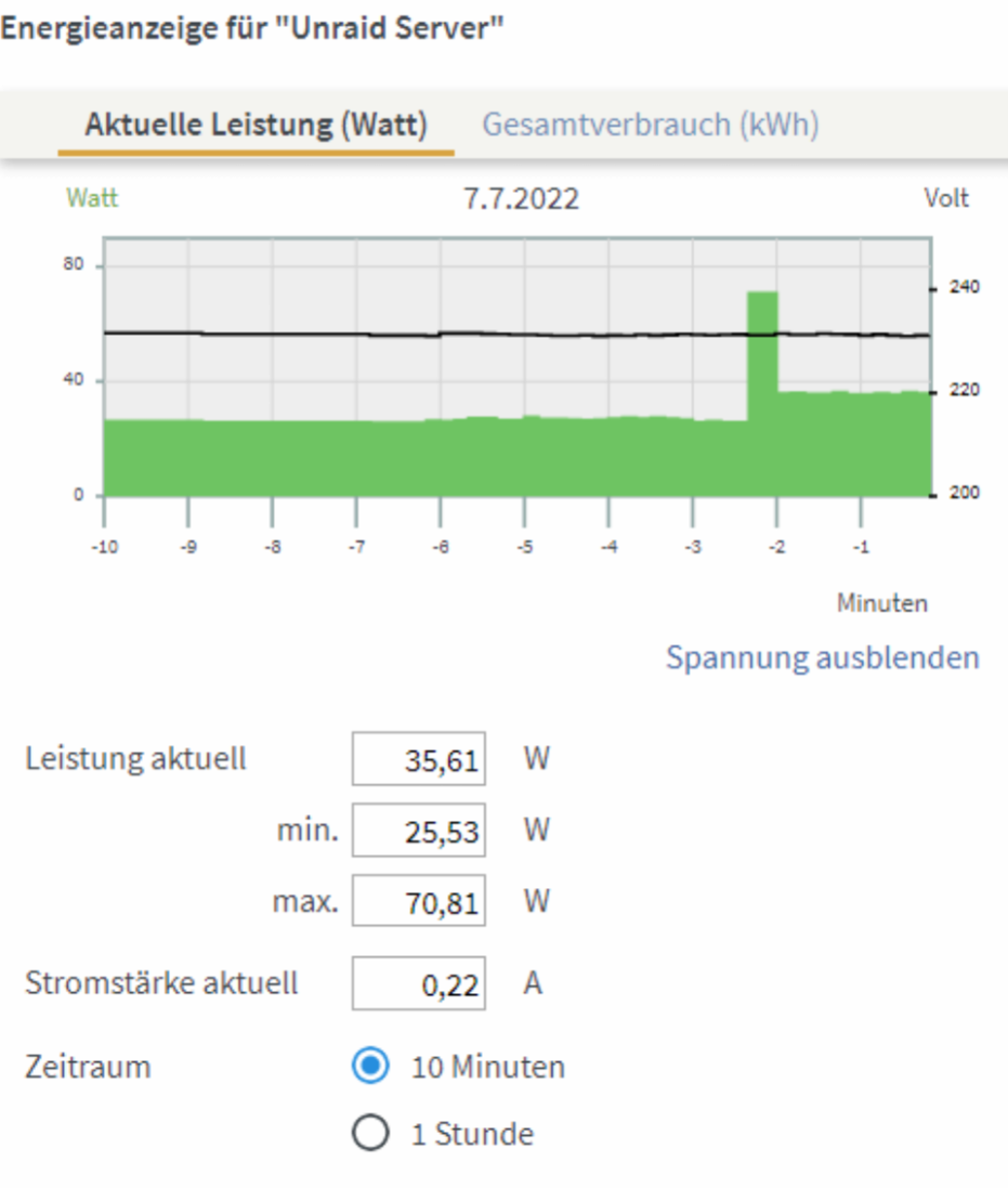

Wobei 35W natürlich immer noch weniger sind als 50W, aber du hast eben auch noch eine Grafikkarte.
Die 50W sind aktuell ohne laufende VMs. Ich komm im Moment nicht zum daddeln etc.
Wenn Plex läuft sind es schon knapp 70W
Ich möchte mir nur keine neue Hardware anschaffen und unterm Strich bringt es nichts. Wie schon gesagt, wird die Hardware für die pfsense auch noch ausgetauscht.
Dann hast du denke ich noch gut Potential zum Sparen. Hast du mal ohne Grafikkarte gemessen?
