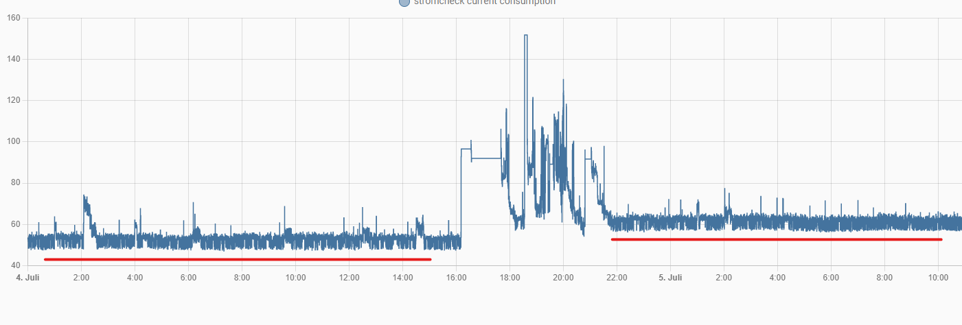

19 minutes ago, mgutt said:
Dann hast du denke ich noch gut Potential zum Sparen. Hast du mal ohne Grafikkarte gemessen?
Ich hab jetzt nochmal genau geschaut.
1. Strich = ohne Graka zwischen ca. 48W - 55 W
2. Strich = mit Graka zwischen ca. 54W - 64W
Alles im Idle und ohne VMs, außer Home Assistant.
Oha. Ja gut, dann hast du noch gut Potential. Mit einem C246M wirst du inkl SFP+ Karte und einer Hand voll HDDs konstant unter 20W im Leerlauf haben.
Demnach hast du bezogen auf die wegfallende Grafikkarte ein Sparpotential von 45 Watt, was nach aktuellen Strompreisen ~135 € pro Jahr wären (45 x 24 x 365 / 1000 x 0,34 € pro kWh).
