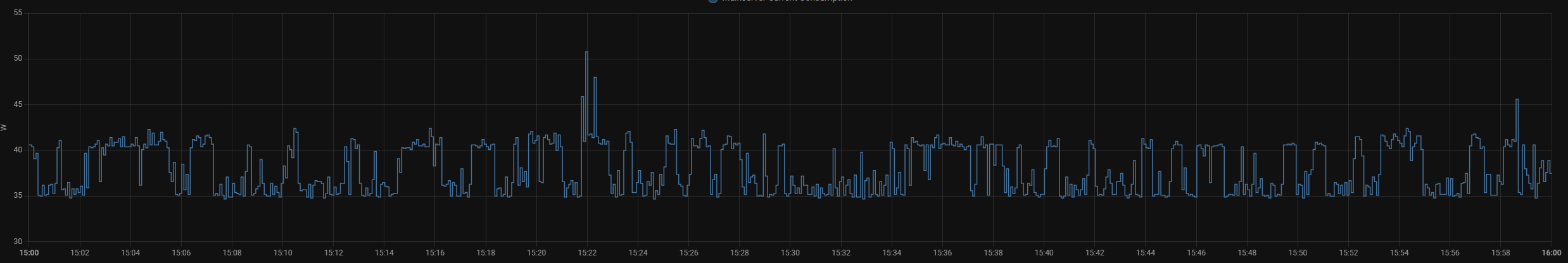

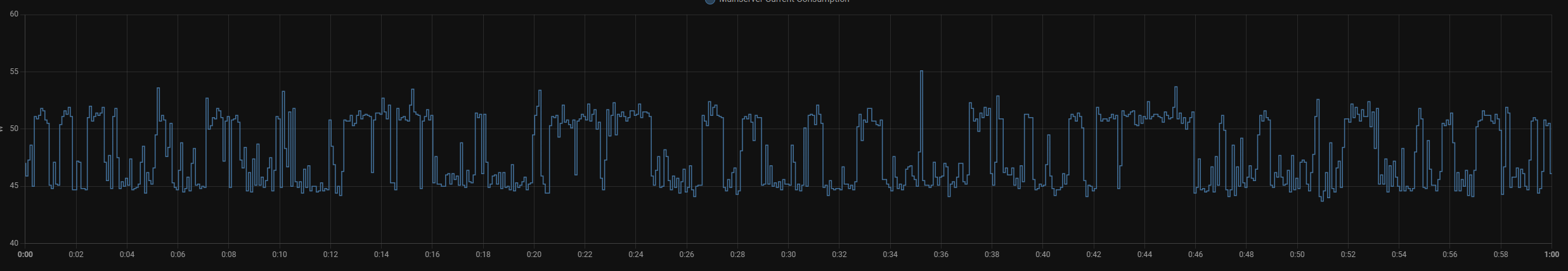

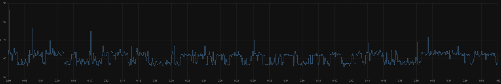

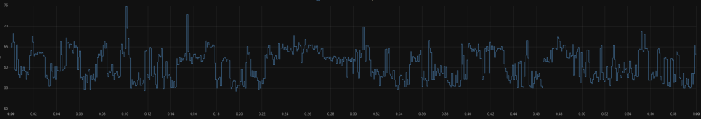

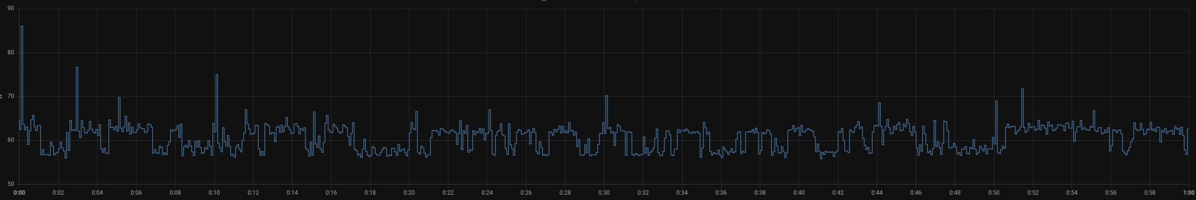

Hier eine Rückmeldung bezüglich den Verbräuchen
Alle Angaben sind ohne Stromspareinstellungen - nur die 10G sind im Bios deaktiviert.
Das sind immer kurze Ausschnitte wo der Server im Idle war. Sprich keine Person war zu Hause.
5800x
Irgendwas zwischen 44 - 54 W

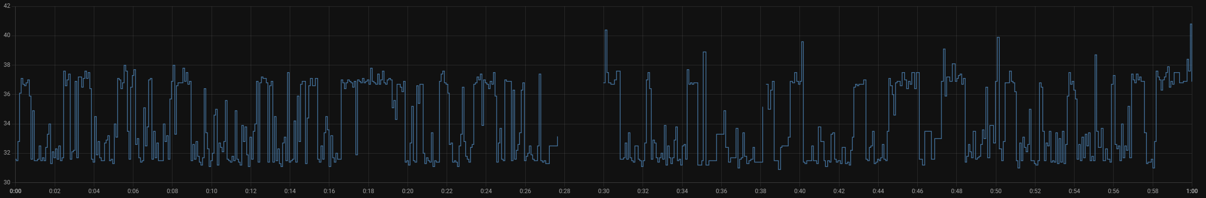

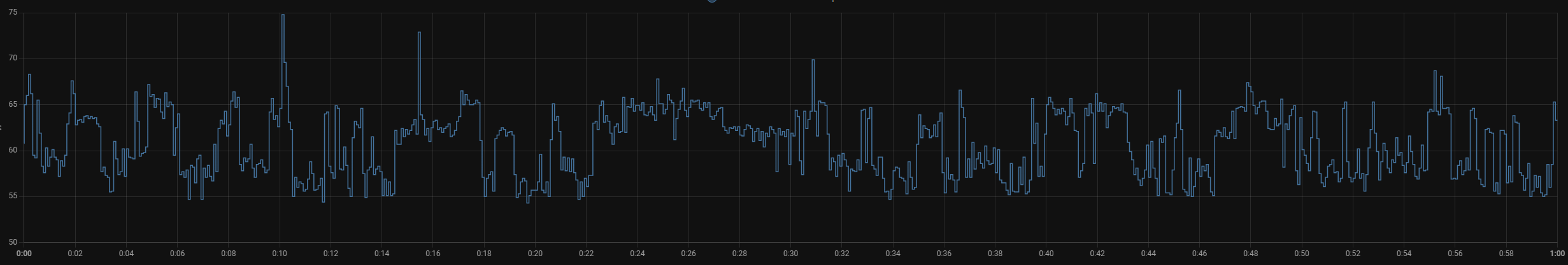

2200G
Zwischen 54 - 66 W - also 10 W mehr
3800x
Zwischen 54 - 67 W
Heute habe ich den Pro 4650G verbaut
Zwischen 35 - 43 W - als fast 20 W weniger wie der 2200G und 3800x
Ich lasse das ganze gerade mit Powertop laufen und morgen mal schauen wo sich der Verbrauch hin entwickelt.
Ich bin positiv überrascht.
Edited by i-B4se
So diese Nacht lief er mit aktiviertem Powertop und der Verbrauch ist um ein paar Watt gesunken.
Er pendelt sich bei 31-38 W ein.
Mal schauen, ob ich noch was im Bios ändern werde.

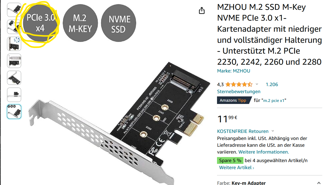

https://www.amazon.de/MZHOU-x1-Kartenadapter-niedriger-vollständiger-Halterung/dp/B07NSVNS1T
Bin nicht so der eBay-Shopper.
Dann kann ich mein Coral USB in Rente schicken :)
Kannst Du gerne machen. beachte die Gefahr, daß die Bilder korrekt sind: Die Karte wird als x1 dargestellt, aber als x4 beschrieben. (siehe unten)
Du wirst uns ja berichten können welche Aussage dieses teureren Anbieters stimmt.
Die Anzahl der fraglichen, falschen und widersprücklichen Angaben und Abbildungen bei AZ nimmt seit Jahren erschreckende Ausmaße an.

Bei dem Dual TPU habe ich völlig überlesen, dass dies ein M.2 E-key ist und die Karte ein M-Key.
Leider gibt es auch keine wirklich passenden Adapter dafür - bis auf den überteuerten Dual Edge TPU Adapter.

Kann Dein Mainboard Bifurcation?
Ich habe noch keinen meiner PCIe-Slots belegt, aber ich wollte eigentlich den x1 verwenden.
Aber da das anscheinend nicht ausreichend ist müsste ich einen anderen Slot nehmen.
Der x16-Slot kann Bifurcation und da könnte ich das anwenden.
Aber was mich an der ganzen Sachen stört, ich möchte irgendwann einen SATA-Karte verwenden und dann wäre dieser Slot belegt.
Eieieiei, das Thema schein nicht so einfach zu sein.
