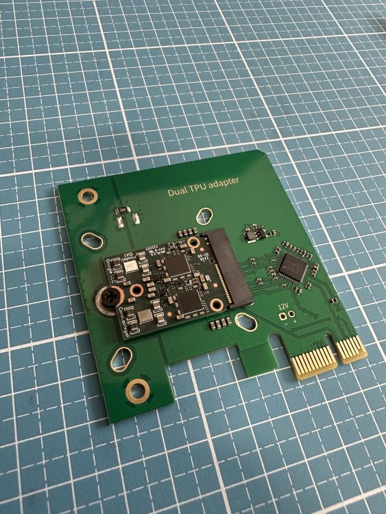

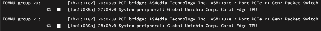

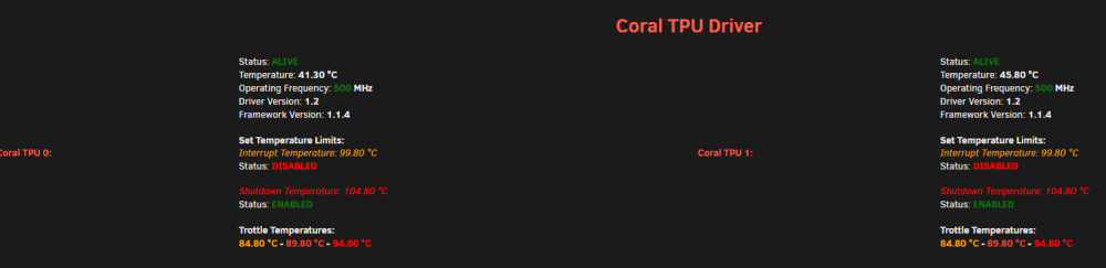

So, mein Dual Edge TPU Adapter ist angekommen.
Werde den die Tage mal einbauen und hoffentlich klappt alles :)
Edit: Konnte es nicht lassen :D
Beide TPU werden erkannt.

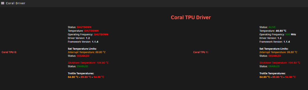

@ich777
Evtl. kannst du mir weiterhelfen.
Eins vorweg, mein Array ist noch nicht gestartet.
Ich hab den oben geposteten Adapter für mein Dual Edge TPU und laut Geräte werden beide erkannt.
Die Treiber habe ich aus dem App-Store installiert.
Aber hier habe ich schon ein kleine Rückfrage:
Ein Chip wird erkannt und der andere ist im Shutdown.
Ist das richtig so?
Dann habe ich das in den Logs stehen und läuft auch immer weiter.
Werden evtl. doch nicht beide TPUs erkannt?
Hab den Server jetzt zwei mal neu gestartet und nun wird es richtig angezeigt:
49 minutes ago, i-B4se said:
OMG, lässt du das so?
Weil die sofort überhitzen!!! Bitte bau das sofort wieder aus.
Bitte beachte das der Dual TPU keine Kühlung mit liefert und du das selbst eine aufbauen musst, steht sogar in der Dokumentation -> bitte vergiss auch nicht das in der Dokumentation steht das diese dinger ohne Kühlung Wortwörtlich: ein Firehazard sind!!!
Hier geht es weniger um die TPU selbst sonst um die Spannungsregelung, könnte auch gut sein das dir schon eine abgeraucht ist wenn du da schon mal Last drauf hattest, aber wenn er anzeigt das er keine Temperatur ausließt heißt dies meistens das ein TPU defekt ist bzw. noch im shutdown ist, da musst wirklich den Server aus und an machen.
EDIT: Okay die haben das schon ein wenig entschärft hier, Punkt 5.3.2
@ich777

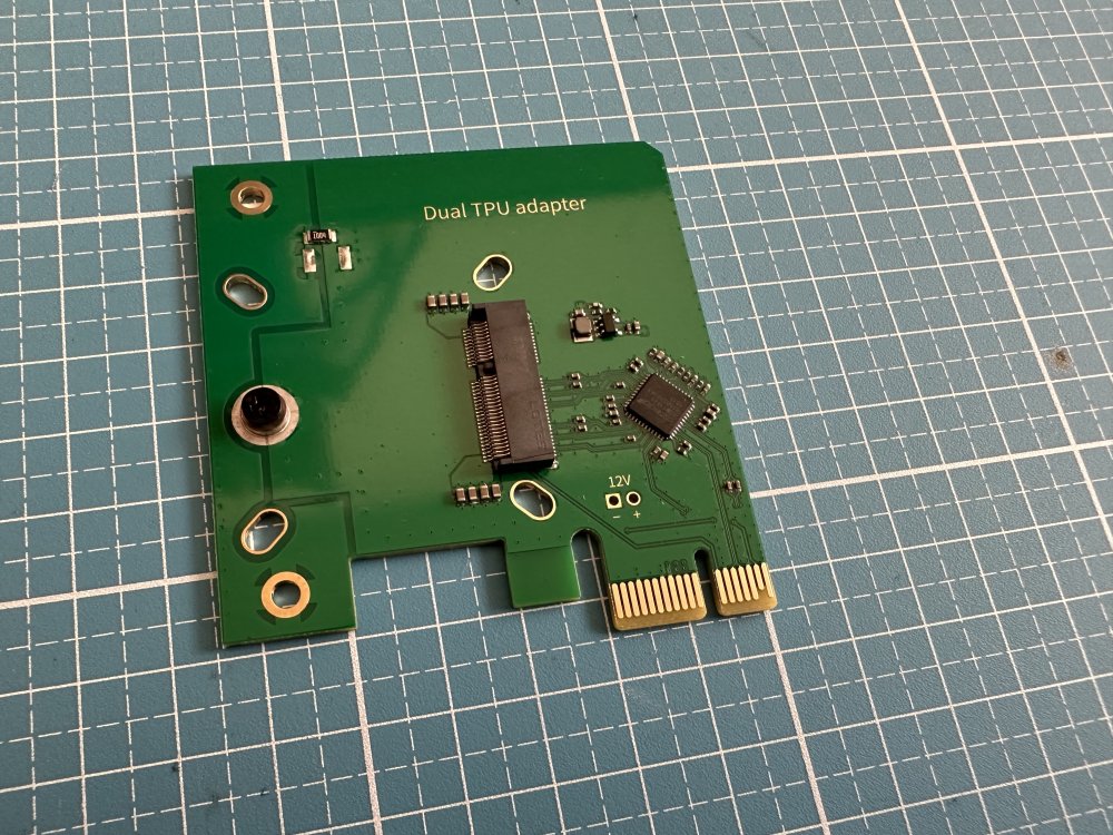

Keine Angst, das waren nur vorab Bilder.
Ich Poste hier gleich ein weiteres. Da sind Kühlkörper drauf - auf der Vorder- und Rückseite.
So sieht das Paket aus

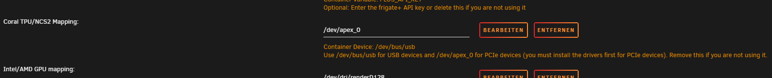

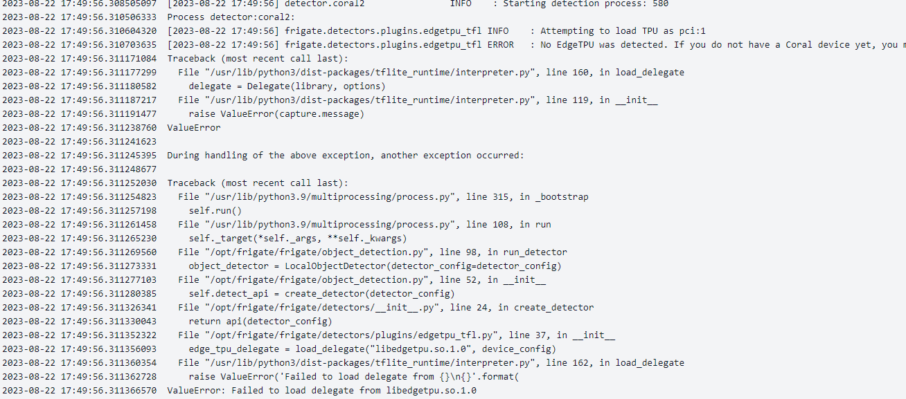

Aber irgendwie findet Frigate den TPU nicht, obwohl die Treiber anständig geladen sind.
Wie sieht denn dein template von Frigate aus, hast du auch das Gerät durchgereicht?
Es wird halt nur eine TPU gefunden.
Die TPU für PCI:1 wird nicht gefunden
Muss da noch was anderes im Template geändert werden?
In Frigate?
Ja weil du auch nur eine TPU durchreichst, du reichst laut deinem template nur apex_0 durch und nicht auch apex_1
Mach einen zweiten Eintrag als Device und reich dort /dev/apex_1 durch.
Da hätte ich sogar selbst drauf kommen können.
Vielen Dank!
