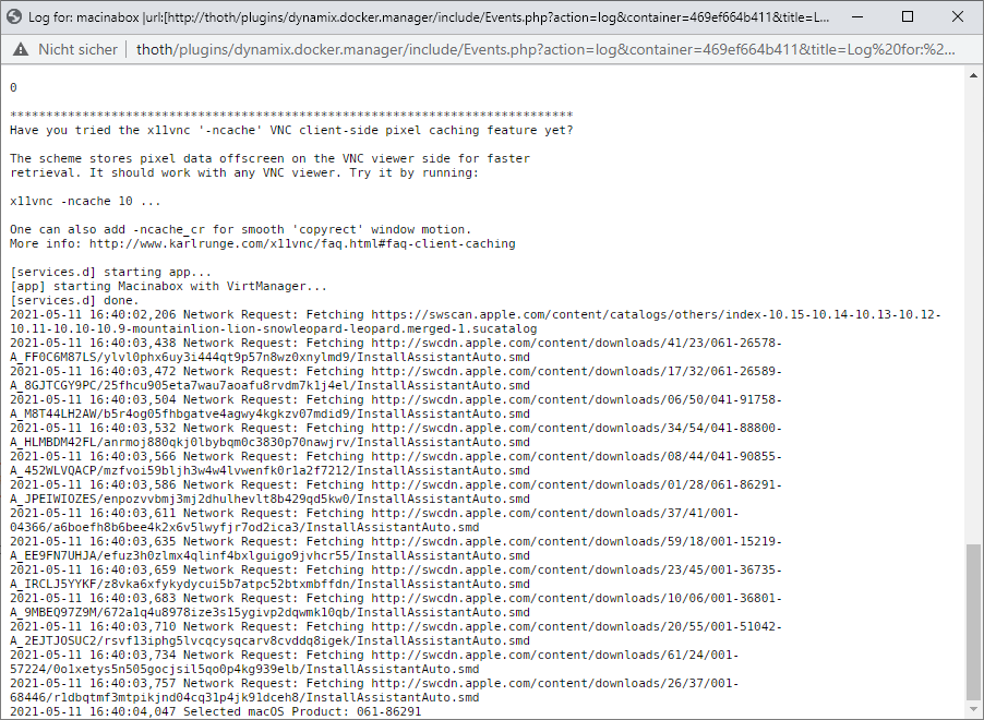

Macinabox Funktioniert überhaupt nicht !!
wenn ich fertig installiert habe kommt folgendes:
da sagt er ja schon das was nicht passt.....
bzw. das deutet darauf hin das ich noch was drauf hab....aus einer alten Installation...

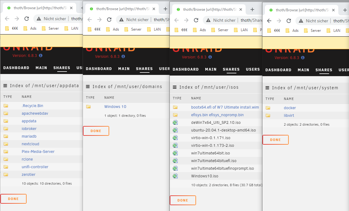

Also er durchsucht dann alle User Shares. Vom Prinzip könnte man auch einfach selbst nachschauen. Die Ordner sind ja schließlich alle bekannt:

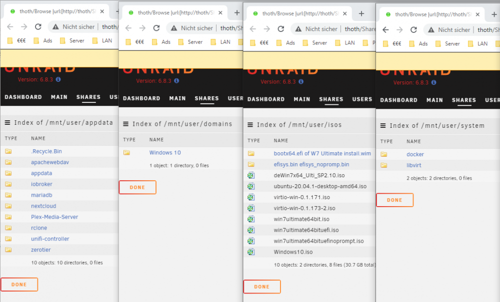

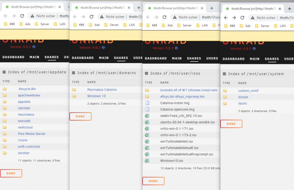

Wie man sieht speichert er Dateien in "domains", "isos", "system" und "appdata". Ich habe macinabox testweise mal installiert. Vorher:

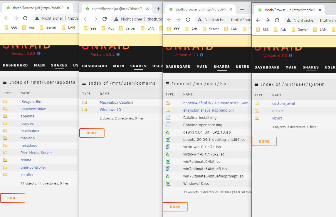

Dann habe ich den Container wieder gelöscht. Nachher:
Demnach sind die folgenden Verzeichnisse und Dateien zu löschen, um es in den Ursprungszustand zu versetzen:
rm -r "/mnt/user/appdata/macinabox"
rm -r "/mnt/user/domains/Macinabox"*
rm "/mnt/user/isos/Catalina"*
rm -r "/mnt/user/system/custom_ovmf"
Ob im Falle von Big Sur noch weitere Dateien erstellt werden, müsstet ihr selbst mal schauen.

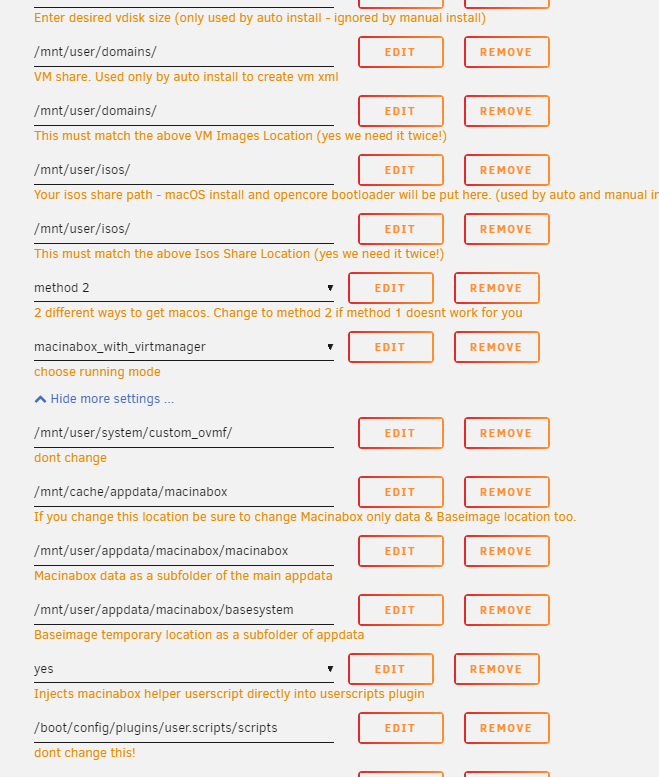

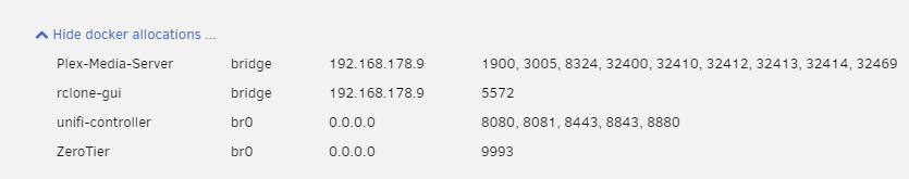

Ja, ein anderer Container verwendet den Port 7900 bereits. Wenn du macinabox installierst, scroll ganz nach unten und klick auf "Show docker allocations". Da siehst du alle Container und deren Ports. Beispiel:
hab alles gemacht, bzw. gelöscht......wenn ich jetzt die scripte ausgeführt habe kommen plötzlich 2 VM´s, das ist schonmal nicht korrekt.....irgendwo schreibt er noch was hin...
