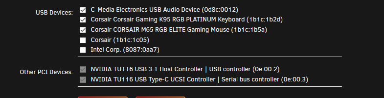

ich habe folgendes Problem beim einer Windows 10 VM mit meiner Corsair CORSAIR M65 RGB ELITE Gaming Mouse. So alle 2 Tage ist die Mouse bei erneuten starten der VM tot. Erst wenn ich den Server komplett herunterfahre und dann alles wieder starte (Unraid, Docker, VM usw,). Ist die Mouse in der VM wiederverfügbar.
Mein Mainboard ist das ASrock Taichi Ultimate X470 (Bios Version 4.10) mit der Mous Corsair M65 und Corsair K95 RGB PLATINUM Tastertur. Da es nur alle zwei Tage ist geht es noch aber mich würde schon interessieren woran das liegen könnte.
Bei mein Headset  habe ich ab und zu auch mal das gleiche Problem wobei ich hier die VM / Server nicht neustarten muss. Hier kann ich die Komponente unter den VM Setting abmeldung und wieder anmelden.

Hier mal meine VM Settings:

Hast du die einzelnen USB Geräte durchgeschliffen oder einen kompletten USB Controller? Schon mal versucht einen USB Hub durchzuschleifen und die Geräte dort anzuschließen? Oder eine USB Karte probieren?
Bisher habe ich nur die USB Geräte in der VM durchgeschliffen
Das mit einem seperaten USB Karte / Hub ist eine gute idee die werde ich mal ausprobieren.
Danke für den Tipp....
Falls das Board mehrere Controller hat (also nicht gerade den wo der Unraid Stick drauf liegt), könntest du auch versuchen den an VFIO zu binden und nach einem Neustart an die VM durchzuschleifen. Ich könnte mir vorstellen, dass Unraid zB den Controller ab und zu schlafen schickt (nutzt du powertop?) was dein Problem verursacht. EDIT: Oder nimmt die USB Buchse von der GPU. Die ist ja schon als Gerät durchgeschliffen.
