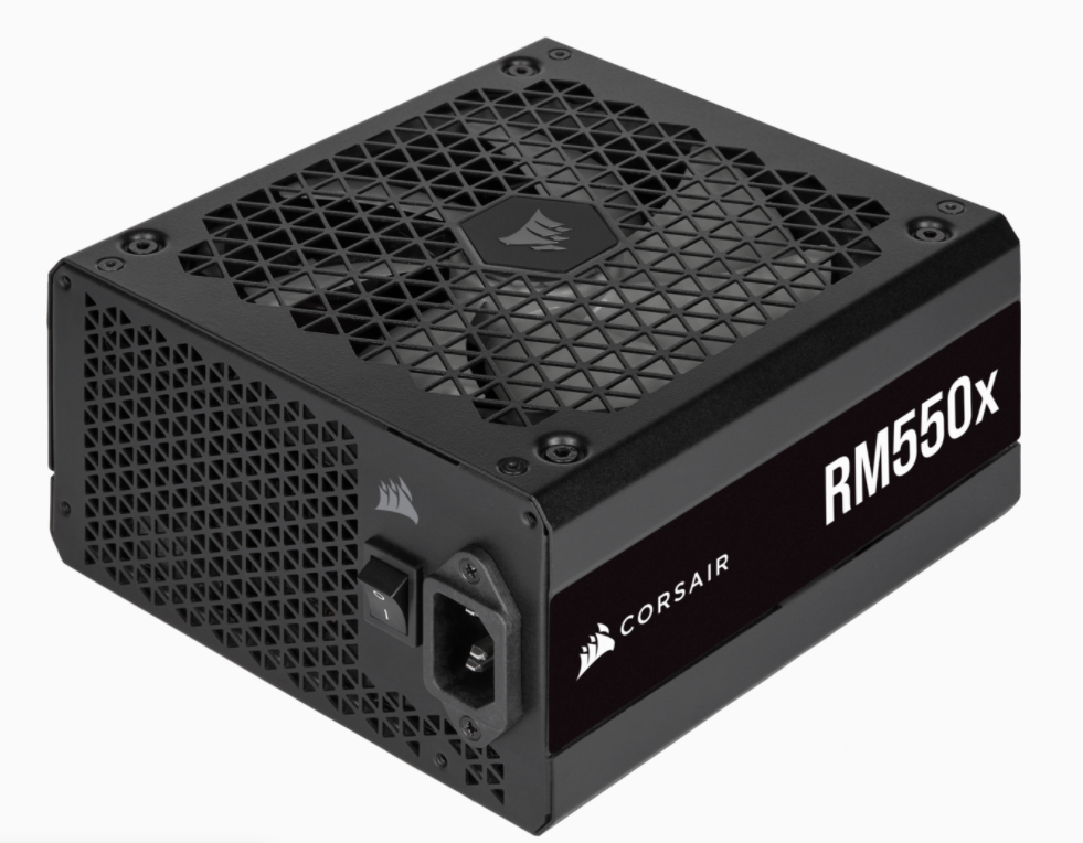

Wo hast du das Rm550x (2021) für 95,- gefunden?!

Rm550x (2021) = 89,90 Euro - 5 Euro Newsletter
v2 ist nicht 2021. Unten siehst du auch die Artikelnummer:
CP-9020177-EU
Die vom 2021 ist diese:
CP-9020197-EU
Das 2021 sieht auch etwas anders aus:
Ja bin mir auch ziemlich sicher, dass es nicht das 2021er ist - laut Beschreibung nämlich nur ATX 2.4. Während das 2021er 2.52 haben sollte - was ja (auch) den niedrigen Idle-Verbrauch erklärt.
CP-9020177-EU
CP-9020197-EU
Danke für die Info! Ich war davon ausgegangen das es sich bei dem V2 um das neue Modell handelt. Habe es bereits für die Rücksendung fertig gemacht und werde wahrscheinlich dafür dann das "be quiet! Pure Power 11 300W" nehmen.
Bin nur durch Zufall drauf gestoßen, war als Rückläufer bei Jeffs Gemischtwarenladen gelistet. Bin eigentlich kein Freund seines Ladens, aber bei Rückläufern lohnt sich zumindest der Blick. Ich werd sehen was mich erwartet.
Würde mich auch nicht wundern, wenn jemand sein altes Netzteil gegen ein neues bei der Retoure getauscht hat. Alles schon erlebt, deswegen bleibe ich mal etwas verhalten.
