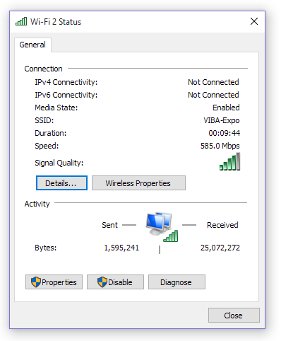

1 hour ago, Max Power said:
Da schaffe ich rund 400 Mbit/s bzw. 50 mb/s
Ok, dann haben wir etwas aneinander vorbeigeredet. Ich meinte die ausgehandelte WLAN Geschwindigkeit zwischen dem Client und dem Access Point. Diese findest du zB in Android, wenn du die Details des WLANs anzeigen lässt. Oder in Windows beim Status der Verbindung:
Da steht zB 585 Mbps, also 585 Mbit/s und davon muss man 40 bis 60% abziehen um auf das theoretische Maximum der Verbindung zu kommen.
Da du mit ~400 Mbit/s herunterladen kannst, gehe ich aber davon aus, dass deine ausgehandelte Verbindung um die 900 Mbit/s sind, was ja schon viel ist.
Dein Problem muss aber sowieso etwas anderes sein, da du ja schnell runterladen kannst und nur langsam hochladen. Beim WLAN ist die Richtung egal.

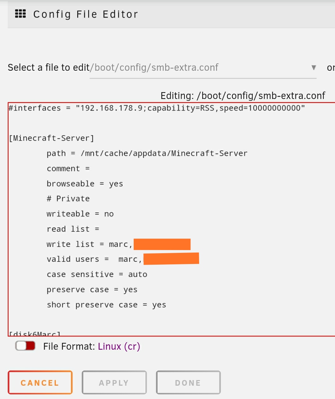

Nehmen wir an dein Share heißt "Musik" und dieser nutzt die Cache Einstellung "Yes" oder "Prefer". Außerdem greifst du über den Nutzer "Max" darauf zu. Installiere dir nun bitte über die Apps den Config File Editor und bearbeite über Tools > Config File Editor > die Datei /boot/config/smb-extra.conf und füge dort das ein (Die Worte "Musik" und "Max" passt du natürlich an):
[cache-Musik]
	path = /mnt/cache/Musik
	comment =
	browseable = yes
	# Private
	writeable = no
	read list =
	write list = Max
	valid users =  Max
	case sensitive = auto
	preserve case = yes
	short preserve case = yes
Sollte die Datei nicht existieren, musst du sie kurz über das Web Terminal >_ oben rechts anlegen:
touch /boot/config/smb-extra.conf
Sobald du mit "Apply" die Datei dann gespeichert hast, startest du den Samba Dienst über das Web Terminal neu:
samba restart
Dein Nutzer "Max" sieht nun über das Netzwerk diesen neuen Ordner. Bitte lege nun in dort eine 1GB große Datei ab. Diese wird nun garantiert direkt auf dem Cache erstellt und sie umgeht den SHFS Overhead von Unraid. Ist das immer noch langsam?
Falls nein, hast du vermutlich eine zu schwache CPU, falls ja, nutzt die Windows? Dann schreib mal bitte in den Explorer nicht den Namen vom Server, sondern dessen IP-Adresse, also zB so:
Nun wiederholst du den Upload. Wurde es dadurch verbessert? Falls ja: Irgendwas "blockiert" die SMB Verbindung über den Namen des Servers (zB ein paralleles Backup, was gerade im Hintergrund läuft).

Vorab: Du investierst hier viel Freizeit um Leuten wie mir zu helfen, vielen Dank!
Ich sehe den angelegten Ordner, aber er lässt mich nicht darauf zugreifen. Windows gibt mir immer einen Netzwerfehler zurück.
Nutzer habe ich natürlich entsprechend angepasst 🤔
Heißt dein Cache-Pool denn "cache"? Sonst musst du den Pfad "/mnt/cache/Musik" entsprechend anpassen, also zB "/mnt/Cache-Poolname/Musik"
Angelegt habe ich
[cache-Dokumente]
    path = /mnt/cache/Dokumente
Klick rechts auf das Ordnersymbol des Pools. Dann steht oben der Pfad. Groß und Kleinschreibung ist wichtig.
Ich steh scheinbar auf dem Schlauch, aber das deckt sich meiner Ansicht nach.
Der Pfad nach der Ordnerstruktur ist  /mnt/cache und angelegt habe ich über den Config Editor path = /mnt/cache/Dokumente.
Ich sehe den Fehler einfach nicht :(
Und auf dem Cache existiert der Ordner "Dokumente" auch? Wobei ich meine, dass der dann automatisch erstellt wird, aber wer weiß.
Zeilenformat ist Linux? Noch mal "samba restart" probiert?
Hier noch mal zum Abgleichen einer meiner Shares, die ich manuell angelegt habe, damit mein Sohn die Config Dateien vom Minecraft Server bearbeiten kann, ohne dass ich den kompletten appdata Share freigeben muss und das geht problemlos:
Dann wird da der Fehler liegen. Ich nahm an der Ordner wird automatisch erstellt, weil ich ihn auch als Netzwerkordner sehe. In der Übersicht der Shares taucht er aber nicht auf. Jetzt ergibt sich natürlich die Frage: Wurde er jetzt erstelt oder nicht? Und wenn nein, wie bekomme ich einen Share gelöscht, der nur in der Windows Netzwerkansicht zu sehen ist, aber nicht im WebGUI?
