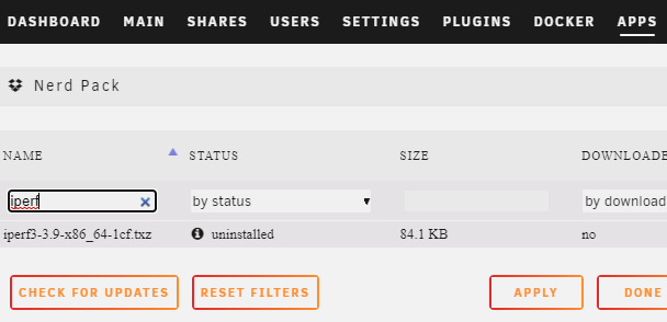

Dann testen wir als nächstes dein Netzwerk. Du installierst iperf auf dem Unraid Server über das Nerd Pack Plugin:
Über das WebTerminal startest du nun den iperf Server und lässt das Fenster offen:
iperf3 -s

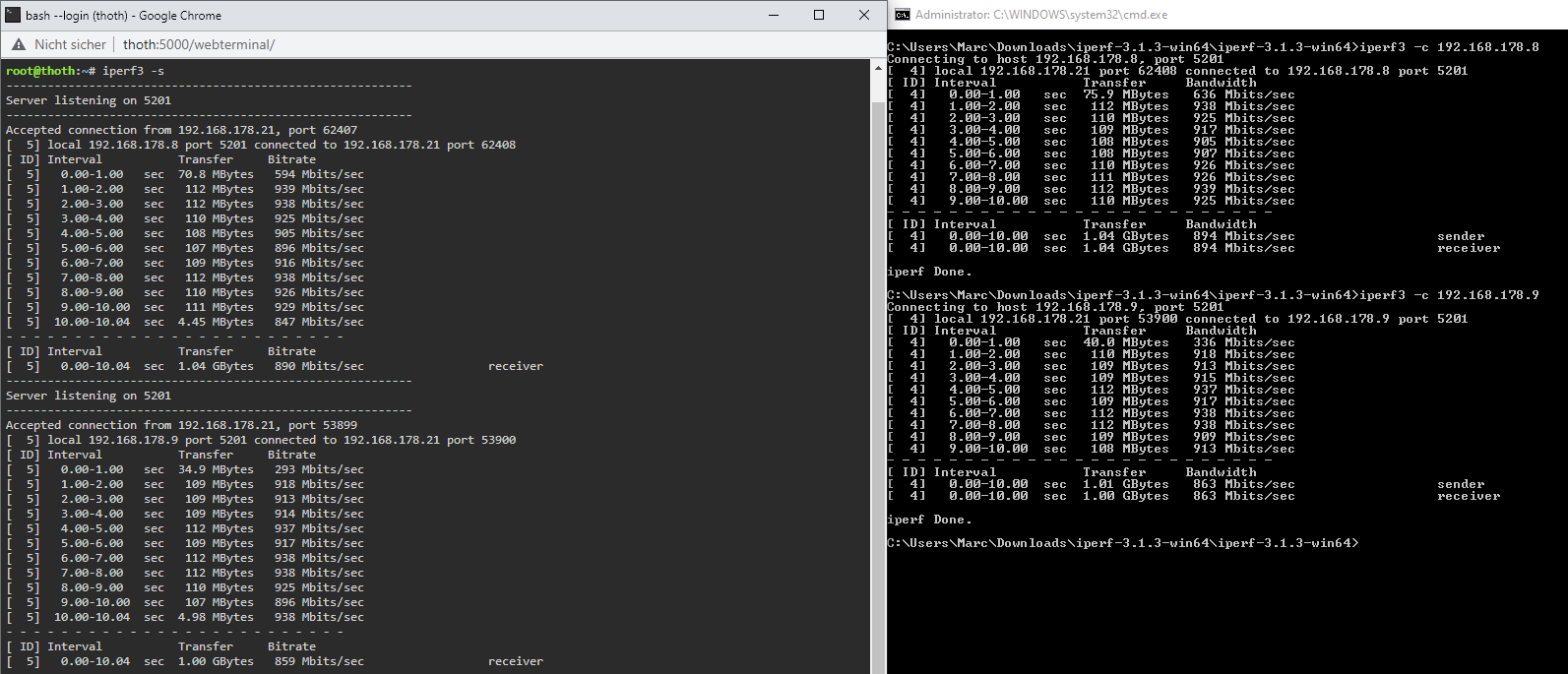

Hier habe ich zB die zwei 1G Buchsen meines Servers gemessen:
Wie du siehst sendet der Client erst das Paket an den Server (sender) und dann empfängt er es noch mal (receiver). iperf sendet übrigens 10 Sekunden lang Daten und gibt jede Sekunde den Zeit an. Also bei 10 Sekunden überträgt iperf daher um die 1GB. Man kann den Test zB mit "-t 20" auf 20 Sekunden verlängern, wenn man mehr Daten übertragen möchte.

Das kommt nach dem ersten Test heraus. Nicht berauschend 🙄
Das wäre dann aber ein reines Netzwerkproblem. Wobei es komisch ist, dass das nun so schlecht ist. Du sagtest ja, dass du schnell runterladen könntest. Kannst du während der iperf Test läuft etwa schnell herunterladen?!

Hier mal die Ergebnisse vom Test eben, während der Download einer 2GB Videodatei lief.
Gleichzeitig lief der o.g. Download
Es ist einfach total verrückt.

Edit Ich hab testweise den Unraid Server mal als Client eingestellt und den PC (Wifi) als Server. Mit folgenden Ergebnis. Komisch...

Danke, den hab ich am WE auch probiert. Das kam dabei raus. Ich werde daraus aber nicht schlau.
